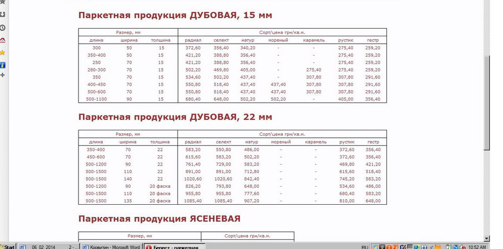

Всем привет, такой вопрос:
перепад пола с плиткой 25 мм.
Соответственно можно положить паркет 1,5 см на фанеру (не везде можно дюбелить - разводка отопления, электрика, ТВ и нета по полу),
или положить паркет 2,2 см сразу на бетонную стяжку.
Стяжка ровная, но царапается (хотя цемент Каменец-Подольский 500, фибра Сика и Адиум 150).
Какой вариает лучше - в плане надежности и долговчности.
Цель не сколько бюджетно, сколько "что б не платить дважды".

У вас самый подходящий вариант фанера 10мм + паркет 15мм. Если примерная схема проводки есть - никаких проблем.

Считайте чистые 10+15, шлифовкой лишнее уберётся.

Не всё так радужно в этой схеме.
Вы забываете о толщине клеевого слоя.
Под фанеру минимум 1 мм, и под паркет - 1 мм. Итого толщина фанеры должна быть% 25-15-1-1 = 8 мм (в идеальном случае, а то и тоньше). Но фанера толщиной 8 мм под паркет - не покатит. Я не знаю ни одной нормы, которая допускает такую конструкцию. Толщина фанеры в ЕС - равна толщине паркета. У нас толщину фанеры в 2/3 толщины паркета применяют и молятся. Схема при которой фанера была бы равна по толщине 50% толщины паркета - ни как не может считаться надёжной.
Касательно так разрекламированной рецептуры применения Адиума + фибры + цемента 500 Каменец-Подольского - я уже много стяжек видел от форумчан по этой рецептуре. Они ни чем не отличаются от стяжек сделанных с другими добавками. Вопрос всегда в том - кто делал, т.к. человеческий фактор ни кто не отменял.
Были и стяжки с трещинами, были и бухтящие места, была и разная плотность, а отсюда и разная прочность. Рецепт - не панацея от проблем. Царапанье поверхности - не показатель прочности того что внутри.
Если решите клеить фанеру - разрежте её на куски 30х30 см и клейте на МС-полимер или 2К ПУ клея без дюбелей, но обязательно примените ПУ грунтовку. К стяжке с Адиумом Вы вряд ли по другому сможете надёжно приклеиться.

Спасибо огромное за исчерпывающий ответ.
Паркет будем брать 15 мм, не 17 и не 16, такой часто встречается.
Пошлифуется фанера и паркет, и выйдем в 0.
А стяжку укрепим грунтом МС-полимер или 2К ПУ.
В Вашем случае я имел в виду подложку толщиной 1 мм, которая будучи уложенной на клей, занимает толщину 2-2,5 мм
Хочу прислушаться к вашему мнению!
И просчитать стоимость и сравнить пол паркет 22 мм с подложкой и 15мм с фанерой.

Паркет планируется штучный 70 мм шириной, длина до - взял выкопировку с сайта Берест (как по мне не самая оптимальная цена).
Ну и как без вашей помощи просчитать?
Помогайте:)
Ну Вот, хоть какая то конкретика!
А то в приложенном Вами прайсе - ширина от 50 до 140 мм, как я вам и писал выше :)
Если вам нужно оценить за какие деньги и с помощью каких материалов эту работу могла бы выполнить моя компания, то ответ о стоимости укладки на подготовленное основание подробно изложен по ссылке

Кстати, для меня было удивлением, что паркет Береста оказался дороже моего, аналогичного, по крайней мере в ширине 70 мм.
