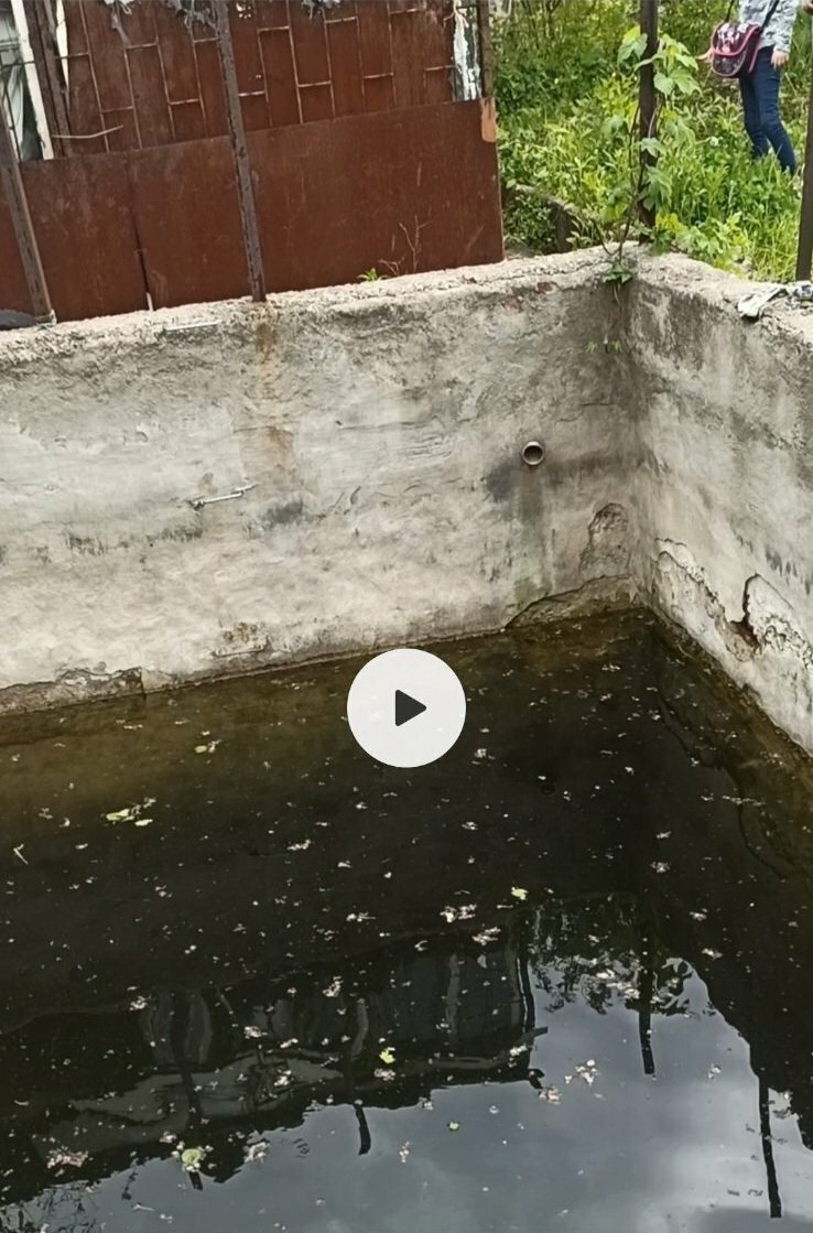

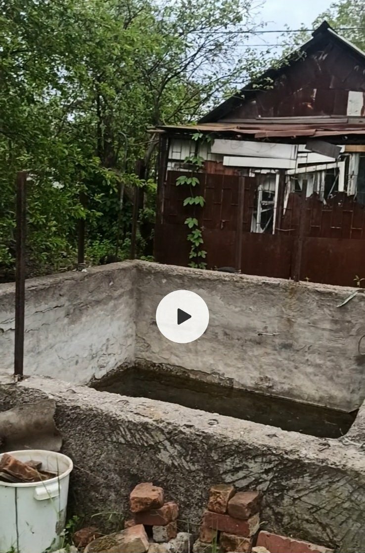

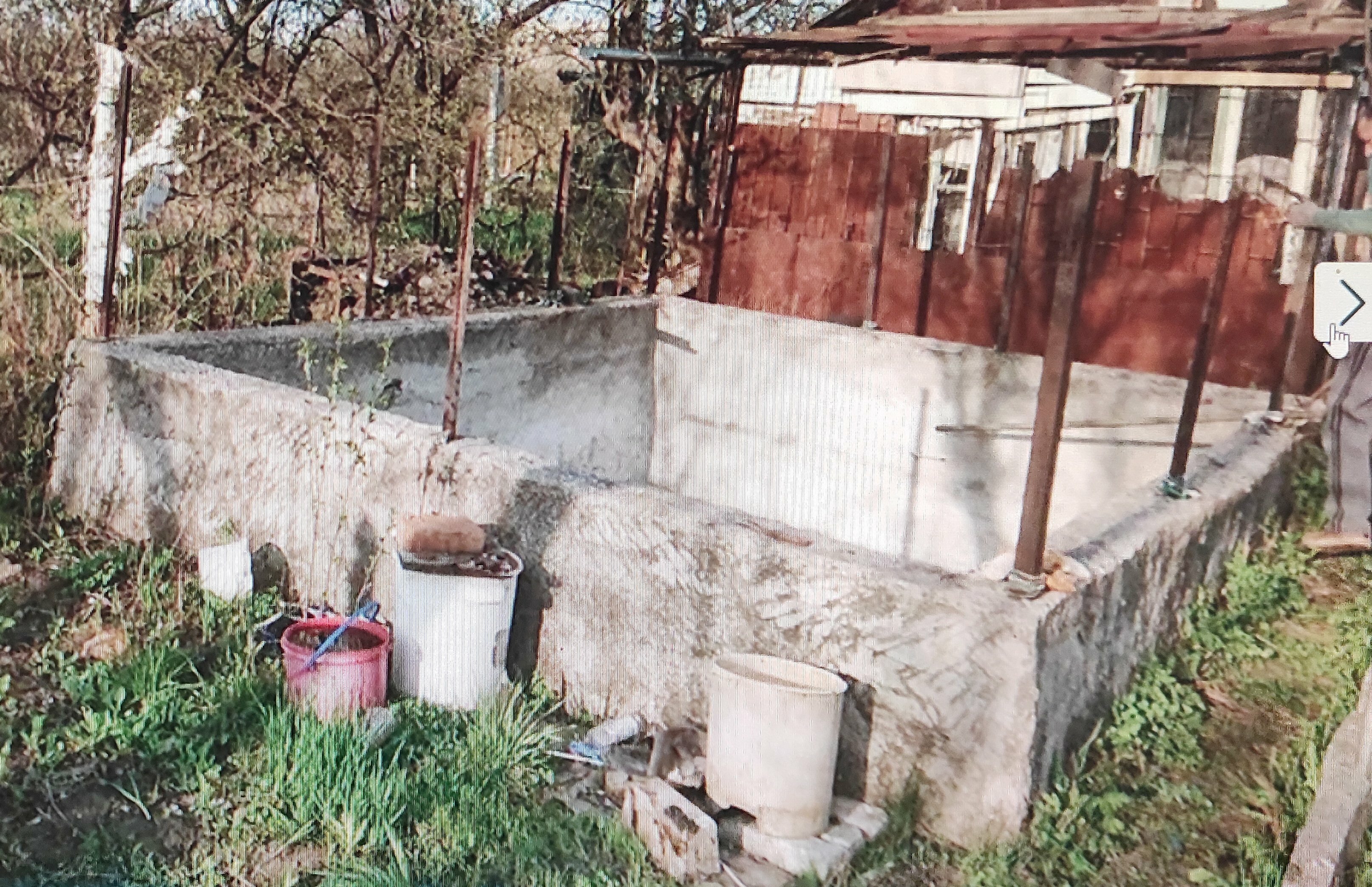

Adamantus Опубліковано: 1 березня 2025 Поділитись Опубліковано: 1 березня 2025 Вітаю! Нещодавно купив дачу і разом із нею мені дістався великий бетонний басейн. Зроблений як слід, з армованого бетону. Там якась схема щоб уся дощова вода по трубам стікалась у басейн. Тепер є скважина, та потреба у дощовій воді відпала. Що тепер з ним робити незрозуміло. Розміри: Довжина – 4.6 метра Ширина – 3.5 метра Глибина – 3.10 метра Товщина стін близько 30 см. Мені такий не потрібен. І сам я не можу придумати що можна з ним ще зробити. Тому вирішив створити тему, в надії що шановне панство зможе підказати що з цим можна зробити, щоб було не дуже затратно та головне корисно) Я розумію що туди по сьогодняшнім мірками було вкладено дуже багато грошей і зусиль, тому не хотілося б його просто засипати.... Взагалі сподіваюсь на поради. Фото цього виробу прикріплюю. Посилання на коментар Поділитися на інших сайтах More sharing options...

Adamantus Опубліковано: 1 березня 2025 Автор Поділитись Опубліковано: 1 березня 2025 Дуже дякую усім відгукнувшимся. Руйнувати його не хотялося б, По фото не дуже видно, але вживу це досить монументальна споруда) Хтось дуже багато сил і грошей вкинув. Сусіди розповідали що начеб-то рибу хотів розводити але не склалося. Хочя я вже роздивлявся такий варіант, для розводу риби це теж дуже глибоко. Є ще така думка, використати його як фундамент, зверху накрити і зробити альтанку з великим підвалом, хоча не дуже він потрібен... Виявляється поки що це валіза без ручки) Посилання на коментар Поділитися на інших сайтах More sharing options...
