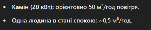

normal Опубліковано: 19 березня Поділитись Опубліковано: 19 березня 18.03.2025 в 18:08, l669 сказав: Перевірено на топці Kawmet Перевіряв на Jotul без зовнішньої подачі: ніяких протягів, топка чудово керується і легко побачити піролізне горіння, про вихолодження кімнати то взагалі забубони (20кВт топка споживає повітря не більше ще однієї людини, датчик CO2 не збрешить), краще зекономити на подачі повітря ніж на топці 2 Посилання на коментар Поділитися на інших сайтах More sharing options...

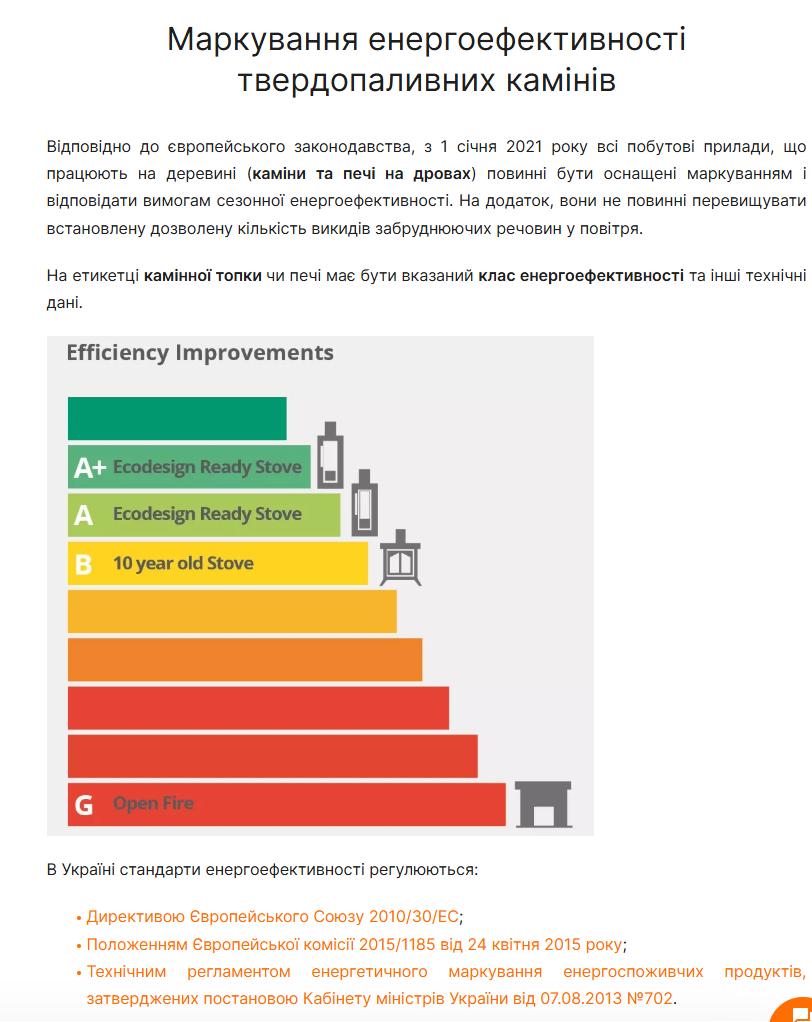

newbee2020 Опубліковано: 20 березня Поділитись Опубліковано: 20 березня 2 часа назад, allanek сказал: Це як? Чого ви так вирішили? я, на щастя, нічого не вирішую але вимогами ЕС по енергоефективності із 2022 року підняли планку до вище 80%. зовнішня подача підвищує КПД від 5 до 15% (в залежності від конкретних умов). для 80% треба або герметична повітряна топка або великий теплообмінник на водяній (в моєму каміні заявлено 76% виробником) Посилання на коментар Поділитися на інших сайтах More sharing options...

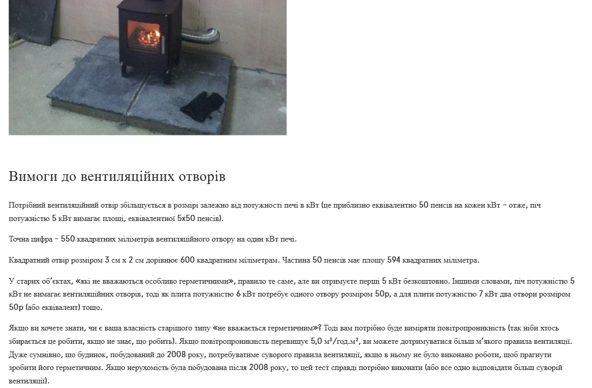

newbee2020 Опубліковано: 20 березня Поділитись Опубліковано: 20 березня 37 минут назад, allanek сказал: "без зовнішньої подачі повітря купа тепла може вилітати"(ваша цитата). Можете пояснити, чому і куди? якщо топка споживає 50 кубів теплого повітря із кімнати, то воно (якщо нема примусової вентиляції) заміщається холодним із вулиці, вірно? Посилання на коментар Поділитися на інших сайтах More sharing options...

newbee2020 Опубліковано: 20 березня Поділитись Опубліковано: 20 березня (змінено) 47 минут назад, allanek сказал: писанину про законодавство не треба. Ви чітко сказали, що "подача тільки з вулиці". Тому і питаю- звідки ви таке взяли? із законодавства про 80% ефективності. якщо воно вас не цікавить, то я нічого проти не маю. воно там плутане дуже, різні стандарти по різним країнам. моя топка теж не відповідає 80+, хоч і зовнішня подача є, але теплообмінник слабуватий я стверджую, що без зовнішньої подачі ефективності в каміні 80+ не буде, тому і зробив таке категоричне твердження, що якщо є можливість вибирати - треба вибирати тільки з вулиці. якщо нема, то не смертельно. нам до европейського регулювання котлів і камінів ще довго Змінено 20 березня користувачем newbee2020 1 Посилання на коментар Поділитися на інших сайтах More sharing options...
newbee2020 Опубліковано: 20 березня Поділитись Опубліковано: 20 березня також як одна із причин регулювання забору повітря - це сучасні здебільшого герметичні будинки із примусовою вентиляцією. безпека не повинна залежати від того, чи забув власник відкрити вікно. Посилання на коментар Поділитися на інших сайтах More sharing options...
newbee2020 Опубліковано: 20 березня Поділитись Опубліковано: 20 березня (змінено) в британії наприклад це залежить від старості будинку. старі халупи сифонять, тому є більш безпечними. потужним топкам треба більше повітря - тому вони є більш небезпечними і тд Змінено 20 березня користувачем newbee2020 Посилання на коментар Поділитися на інших сайтах More sharing options...

ks6 Опубліковано: 20 березня Поділитись Опубліковано: 20 березня 1 час назад, newbee2020 сказал: так у вас свіже повітря холодне через вікна заходить, тому СО2 і не росте Откуда Вы берете эти картинки?! Посмотрите сколько по нормам дбн требуется воздуха для одного человека в помещении при минимальной нагрузке. И сколько требуется, что бы сжечь 4-5 кг дров. Столько обычно в час средняя топка в номинальном режиме. Сравните и убедитесь, что Normal абсолютно прав. 1 Посилання на коментар Поділитися на інших сайтах More sharing options...
