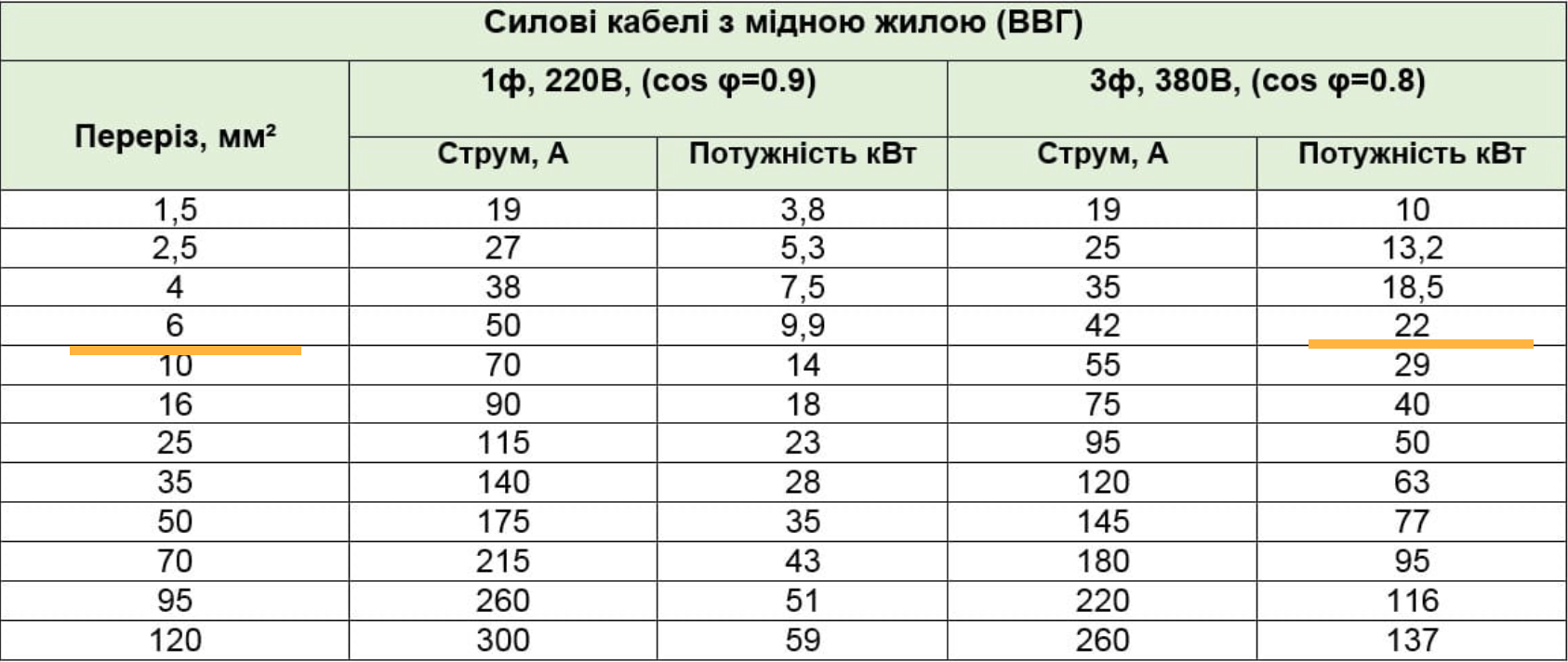

smotesko Опубліковано: 20 березня 2025 Поділитись Опубліковано: 20 березня 2025 (змінено) 3 години тому, Lazaren4ik сказав: зараз 10квт, але будемо купляти ще 12квт. Тобто 22кВт. Дивіться табличку. Змінено 20 березня 2025 користувачем smotesko 1 Посилання на коментар Поділитися на інших сайтах More sharing options...
volomoto Опубліковано: 20 березня 2025 Поділитись Опубліковано: 20 березня 2025 43 хвилини тому, smotesko сказав: Тобто 22кВт. Дивіться табличку. Це для збалансованого 3ф навантаження, чого в звичайному будинку ніколи нема і спокійно може бути 10 кВт на одній фазі. Також не вказана довжина, яка також впливає на вибір перерізу. 1 1 Посилання на коментар Поділитися на інших сайтах More sharing options...

volomoto Опубліковано: 20 березня 2025 Поділитись Опубліковано: 20 березня 2025 16 хвилин тому, Lazaren4ik сказав: це довжина самого кабелю Тоді все залежить як у вас буде розподілене навантаження по фазах. Якщо воно буде збалансованим, то ви ледве влазите в кабель 4х6. Якщо ж у вас може бути 10 кВт на одній фазі довготривало, то вже треба 4х10. 2 1 Посилання на коментар Поділитися на інших сайтах More sharing options...
denis-k Опубліковано: 20 березня 2025 Поділитись Опубліковано: 20 березня 2025 14 минут назад, volomoto сказал: все залежить все зависит от вводного автомата если 22 квт поделить на 3, то образно это 7,5 квт на фазу это 35 ампер+-, но так как нет такого автомата то скорее поставят или 32 или 40 ампер допустим поставили 3-полюсный 40 амперный автомат, это 9 квт на фазу, для 6-ки ВВГ это вполне нормально НО! если в будущем захотят еще докупить то естественно 6-ки уже не хватит 1 Посилання на коментар Поділитися на інших сайтах More sharing options...
volomoto Опубліковано: 20 березня 2025 Поділитись Опубліковано: 20 березня 2025 8 хвилин тому, denis-k сказав: это 9 квт на фазу, для 6-ки ВВГ это вполне нормально Не нормально, бо при відстані в 35 метрів тільки на кабелі буде падіння напруги 9 В, якщо на вході є номінальних 230 В. 1 Посилання на коментар Поділитися на інших сайтах More sharing options...

engeneer Опубліковано: 20 березня 2025 Поділитись Опубліковано: 20 березня 2025 Сопротивление медного проводника 10,0 кв.мм. при длине 35 м составит 0,017*35/10 = 0,06 Ом. При токе 40 Ампер (8,8 кВт на фазу) падение составит 40*0,06 =2,4 Вольта. Это вполне нормально. При сечении 6,0 кв.мм. сопротивление 0,1 Ом, падение 4 Вольта, это уже не супер. Хотя ток 40 Ампер кабель 6,0 выдерживает, но впритирку. Так что лучше все-таки ВВГнгд 4х10,0 1 Посилання на коментар Поділитися на інших сайтах More sharing options...
