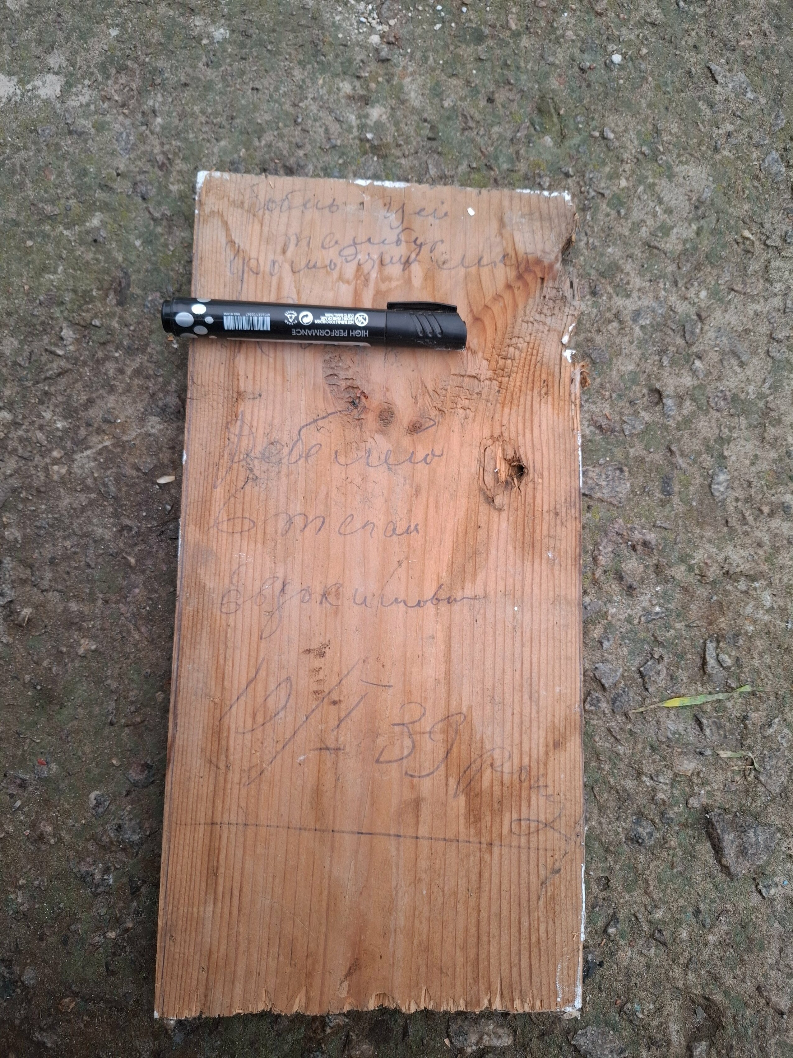

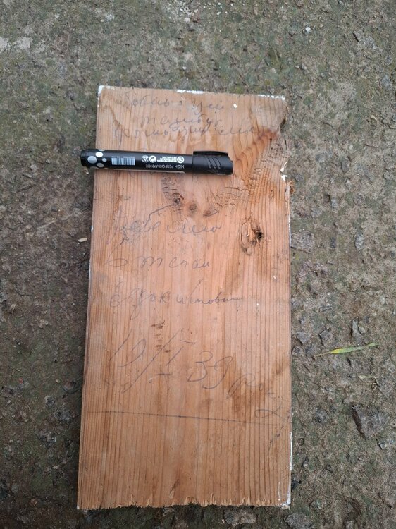

Privet Опубліковано: 13 грудня 2025 Поділитись Опубліковано: 13 грудня 2025 В 11.12.2025 в 10:06, Фрай сказал: У всі часи були як майстри так і рукожопи Взагалі, як я зрозумів, дерево здебільшого оброблялося виключно сокирою. Ручну пилу майже не використовували. Металеві цвяхи також. Я знайшов напис на деревній дошці у тамбурі з прізвищами майстрів та датою - здається 1939 рік. Завтра зроблю фото. 1 Посилання на коментар Поділитися на інших сайтах More sharing options...

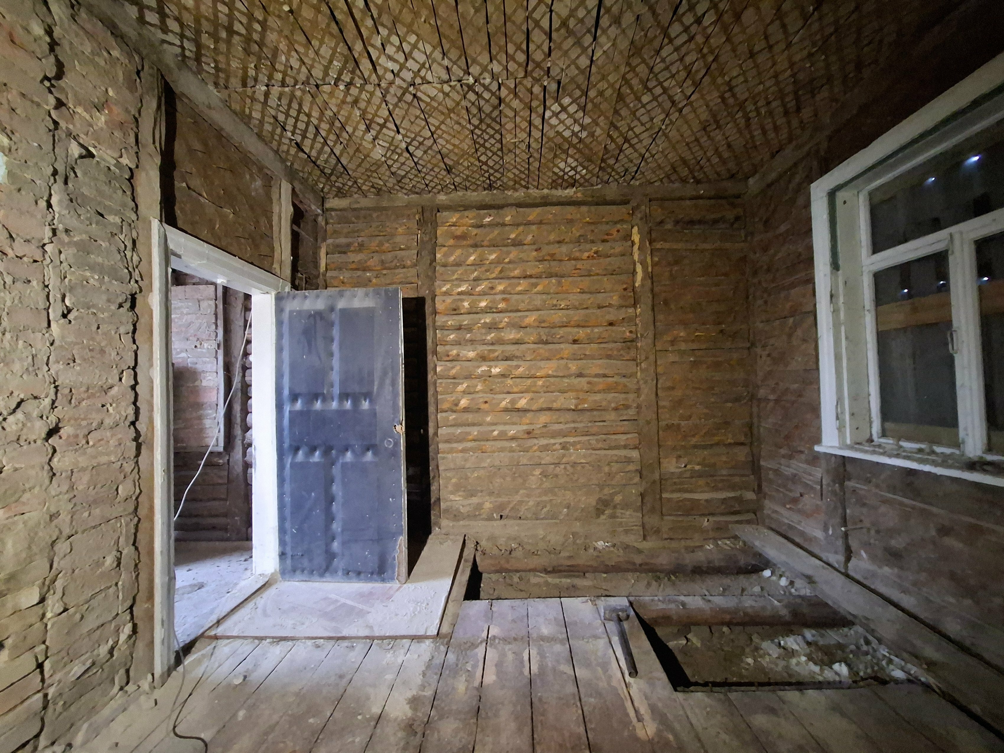

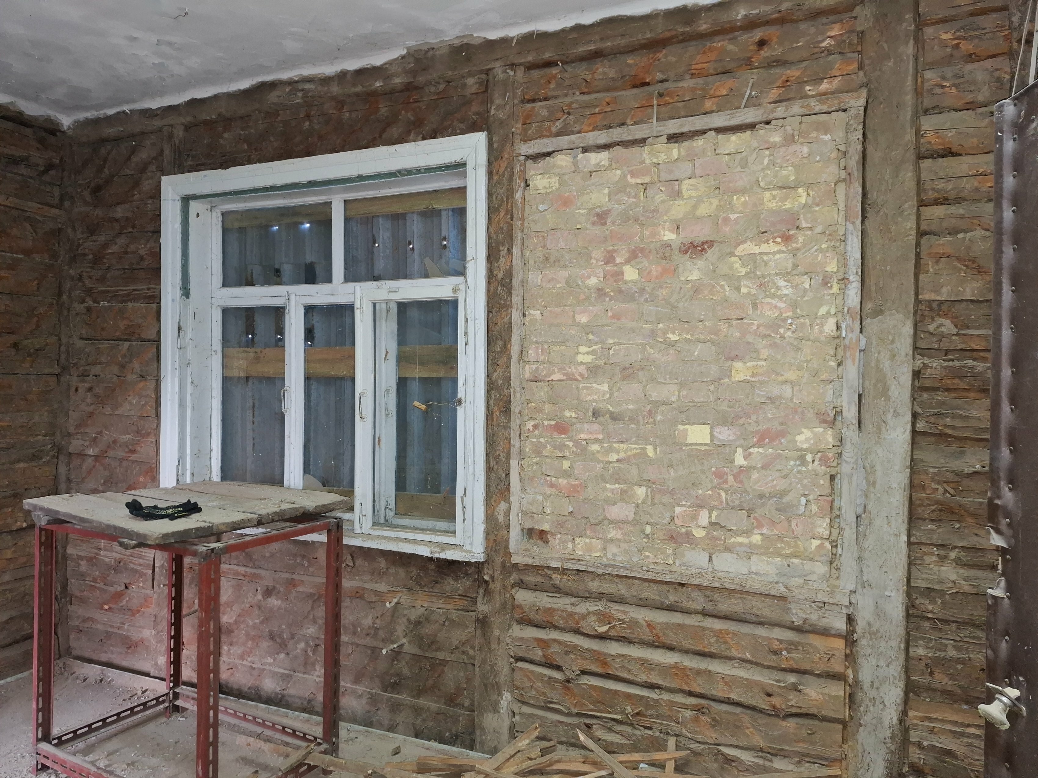

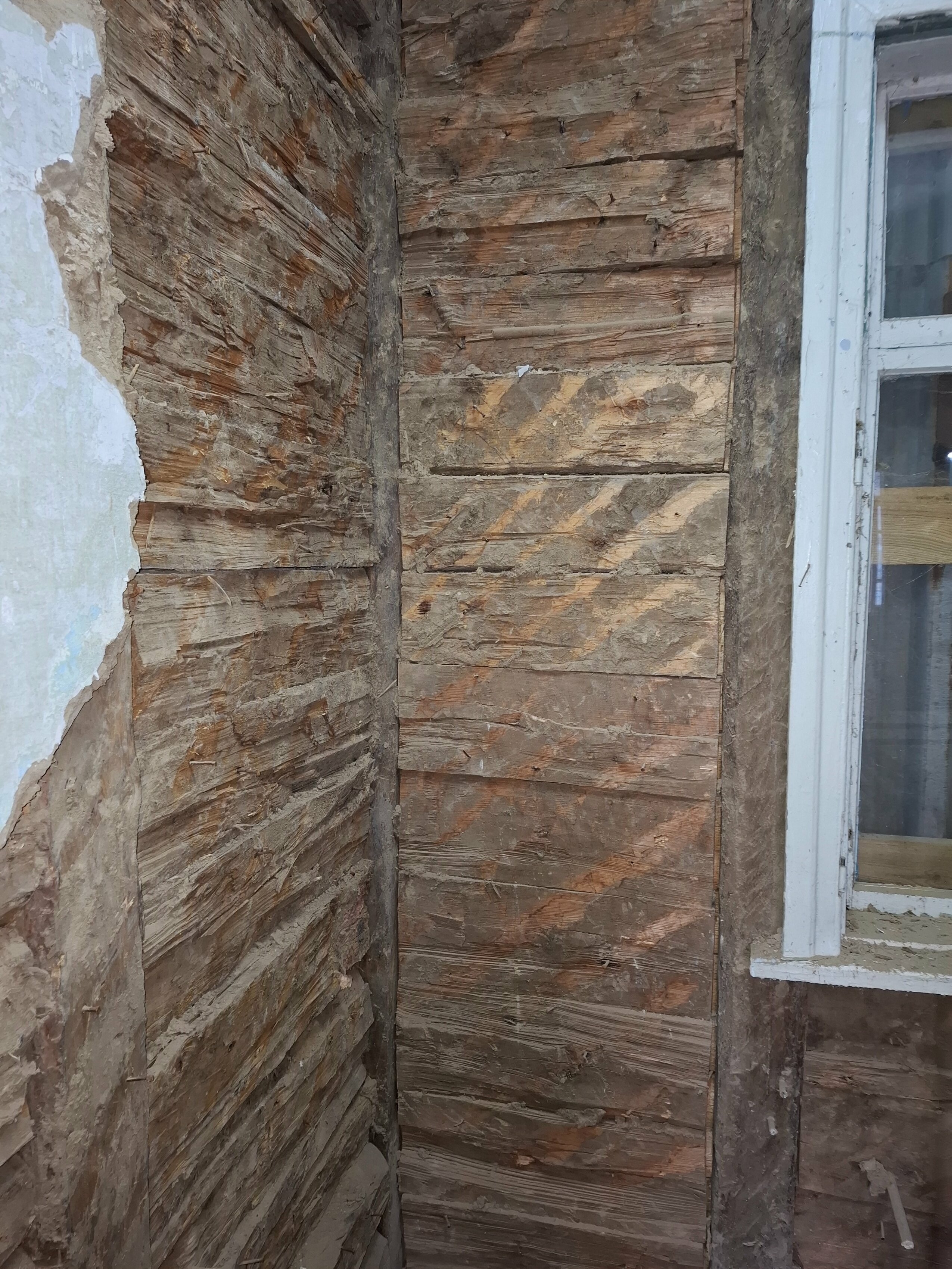

Privet Опубліковано: 13 грудня 2025 Поділитись Опубліковано: 13 грудня 2025 Тут я взагалі не зрозумів логіку з вікнами.. Посилання на коментар Поділитися на інших сайтах More sharing options...
DimaF Опубліковано: 14 грудня 2025 Поділитись Опубліковано: 14 грудня 2025 11 часов назад, Privet сказал: Тут я взагалі не зрозумів логіку з вікнами.. Тут все странное, но уже боюсь строители ушли в вечность давно...) Посилання на коментар Поділитися на інших сайтах More sharing options...
ozor Опубліковано: 14 грудня 2025 Поділитись Опубліковано: 14 грудня 2025 11 годин тому, Privet сказав: Тут я взагалі не зрозумів логіку з вікнами.. Якщо вікна вже були в наявності до будівництва, то жаба не дозволила використати одне. Певно, хотілось пабагатаму. 1 Посилання на коментар Поділитися на інших сайтах More sharing options...
Privet Опубліковано: 17 грудня 2025 Поділитись Опубліковано: 17 грудня 2025 (змінено) В 13.12.2025 в 21:12, Privet сказал: Я знайшов напис на деревній дошці у тамбурі з прізвищами майстрів та датою - здається 1939 рік. Напис був на внутрішній стороні дошки тамбуру. Прикрив напис з локацією. Робив цей тамбур громадянин міста .....Дебелий Степан Євдокимович . 19/ І 39 року Змінено 17 грудня 2025 користувачем Privet 1 Посилання на коментар Поділитися на інших сайтах More sharing options...
DimaF Опубліковано: 17 грудня 2025 Поділитись Опубліковано: 17 грудня 2025 1 час назад, Privet сказал: Напис був на внутрішній стороні дошки тамбуру. Прикрив напис з локацією. Так ви збираетесь там ремонт робити, чи тильки артефакти та археологию вівчати?) Посилання на коментар Поділитися на інших сайтах More sharing options...
Privet Опубліковано: 17 грудня 2025 Поділитись Опубліковано: 17 грудня 2025 8 часов назад, DimaF сказал: Так ви збираетесь там ремонт робити, чи тильки артефакти та археологию вівчати?) Подібні питання мені побоюються задавати навіть у місцевій прокуратурі. Поки що я у образі - усе ламати та крушити. Щодо археології - днями пройдуться з металошукачем. 3 Посилання на коментар Поділитися на інших сайтах More sharing options...

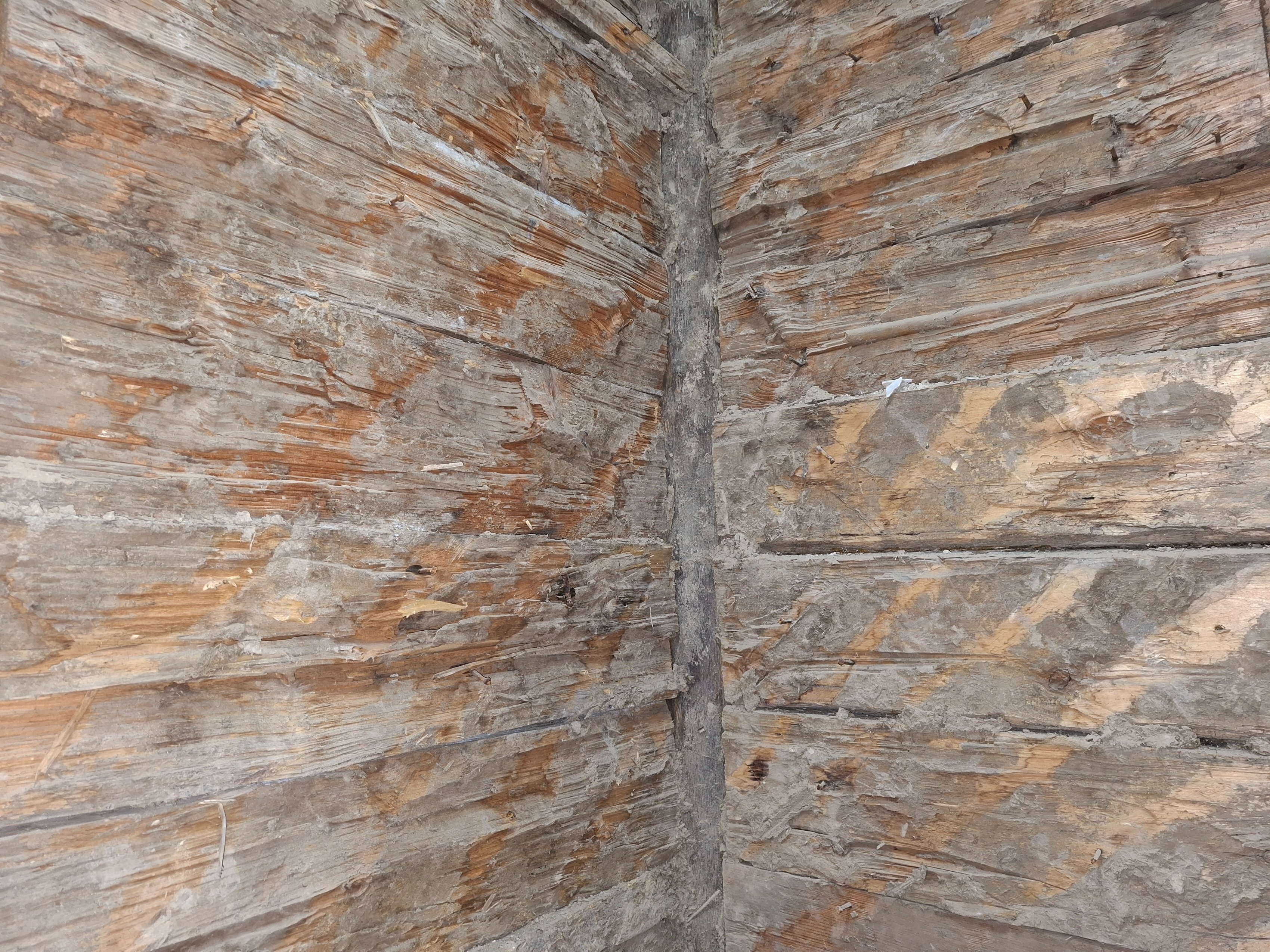

Privet Опубліковано: В суботу в 19:55 Поділитись Опубліковано: В суботу в 19:55 (змінено) Ця будівля на великий рахунок - це звичайний каркасний будинок. У якості утеплювача - погано оброблений, з щілинами, дерев'яний брус. Утеплення по суті там погане. Але, тоді не було інших матеріалів та технологій. Я ось що міркую - якщо посилити несучі конструкції каркасу та повністю замінити дерев'яний брус на базальтовий утеплювач ? Наступний етап - це повність прибрати зовнішнє облицювання цеглою. Облицювати зовні будівлю сучасними матеріалами - сендвіч-панелями, наприклад. Це у тому числі значно зменшить навантаження на фундамент. Змінено В суботу в 20:01 користувачем Privet Посилання на коментар Поділитися на інших сайтах More sharing options...
DVIJOK Опубліковано: В суботу в 20:15 Поділитись Опубліковано: В суботу в 20:15 11 минут назад, Privet сказал: У якості утеплювача - погано оброблений, з щілинами, дерев'яний брус. Утеплення по суті там погане. Але, тоді не було інших матеріалів та технологій. Були. Просто дім або не доробили, або глина була далеко. Типовий прийом - забивали дерев'яні чопики, або робили дранку і обмазували глиною. Тепло, регулює вологу. По іншому - замінете на утеплювач, будете опалювати повітря. Цеглу не прибирати, запінити прошарок між цеглою і деревом ін'єкційною піною. Посилання на коментар Поділитися на інших сайтах More sharing options...
Privet Опубліковано: В неділю в 04:00 Поділитись Опубліковано: В неділю в 04:00 Усе ж таки міркую, якщо будівлю залишати та капітально ремонтувати, то брус треба демонтувати та замінити на базальтову вату. Це досить легко, адже він там нічим не зафіксований - береш бензопилу та питання декількох хвилин. Для мене вкрай важливо по максимуму зменшити фактор ризику пожежі. Посилання на коментар Поділитися на інших сайтах More sharing options...
Privet Опубліковано: В неділю в 04:17 Поділитись Опубліковано: В неділю в 04:17 (змінено) Щодо облицювання білою цеглою, то її там близько 6 тис. шт. Вага 22 тони. Навіщо таке навантаження на фундамент , який було зроблено сто років тому, та який не в найкращому стані ? - мені не зрозуміло. Демонтується там цегла легко. Змінено В неділю в 08:06 користувачем Privet Посилання на коментар Поділитися на інших сайтах More sharing options...
