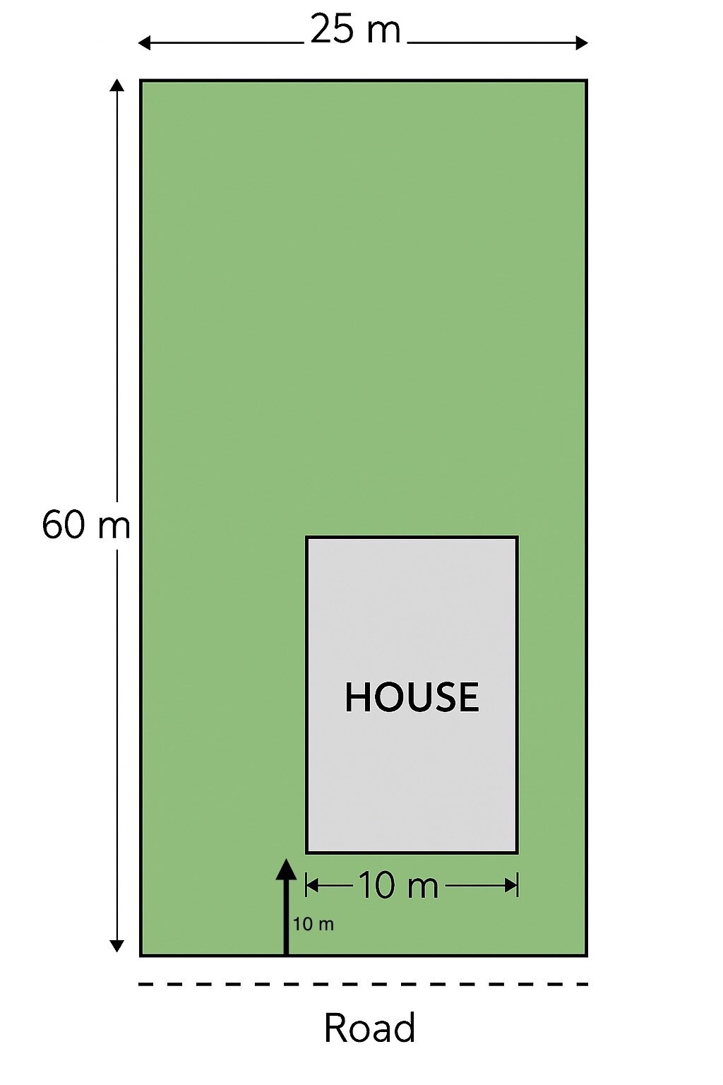

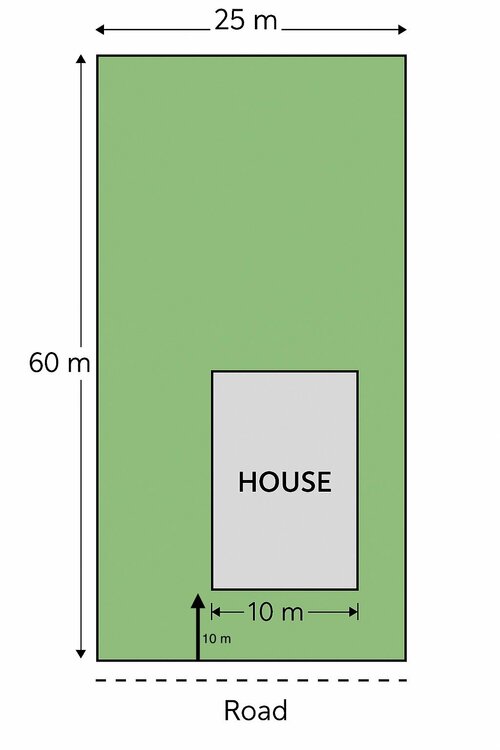

Vugar Hasanov Опубліковано: 10 травня Автор Поділитись Опубліковано: 10 травня Питання: чи вистачить 10 метрів перед будинком для паркування та ландшафту? Планую будівництво будинку на ділянці 25 60 м. Будинок розмірами 10×15 м розташований праворуч, за 10 м від дороги. Хочу зрозуміти — чи вистачить цих 10 метрів перед будинком, щоб: • Встановити дві машини (в один рядок, не пліч-о-пліч) • Залишити трохи місця під ландшафт (газон, кущі чи плитку) Хто стикався - чи реально зручно паркуватись і красиво облаштувати зону перед будинком на такій глибині? Буду вдячний за фото/креслення чи досвід. Посилання на коментар Поділитися на інших сайтах More sharing options...

Perforator21 Опубліковано: 12 травня Поділитись Опубліковано: 12 травня В 10.05.2025 в 14:58, Vugar Hasanov сказал: • Встановити дві машини (в один рядок, не пліч-о-пліч) Зі свого невеликого досвіду проживання у приватному будинку (2 дорослих працюють по найму, 2 дітей студентів, 3 автівки) раджу: 1) Планувати парковку автівок не "одна за одною" а все ж паралельно, тим більше що ширина вашого фасаду дозволяє. Щоб можна було виїхати на будь якій автівці без "гри у тетріс" 2) Планувати два виходи з будинку: один на парковку, другий у приватну зону за будинком (ймовірно там буде літня веранда/зона барбекю). Логічно що вихід на веранду має бути десь поруч з кухнею (швидко накрити стіл назовні без зайвої біготні по дому). В ідеальному випадку кухонна столешня розташована поруч з канадським (підйомним) вікном яке виходить на літню терасу. Відразу зауважу, що виробників канадських вікон в Україні я не знайшов, но замовити за кордоном - можливо 3) Під час планування завжди тримати в голові сторони світу. Ви про це не пишете, але насправді цей фактор ледь не визначальний 4) Якщо це не болото, то дренажна система не потрібна, максимум дренаж фундаменту (робиться під час будівництва фундаменту) та лівнева каналізація (робиться вже під час благоустрію ділянки). Полив теж вже під час благоустрію ділянки є сенс робити, не на початку. 2 1 Посилання на коментар Поділитися на інших сайтах More sharing options...

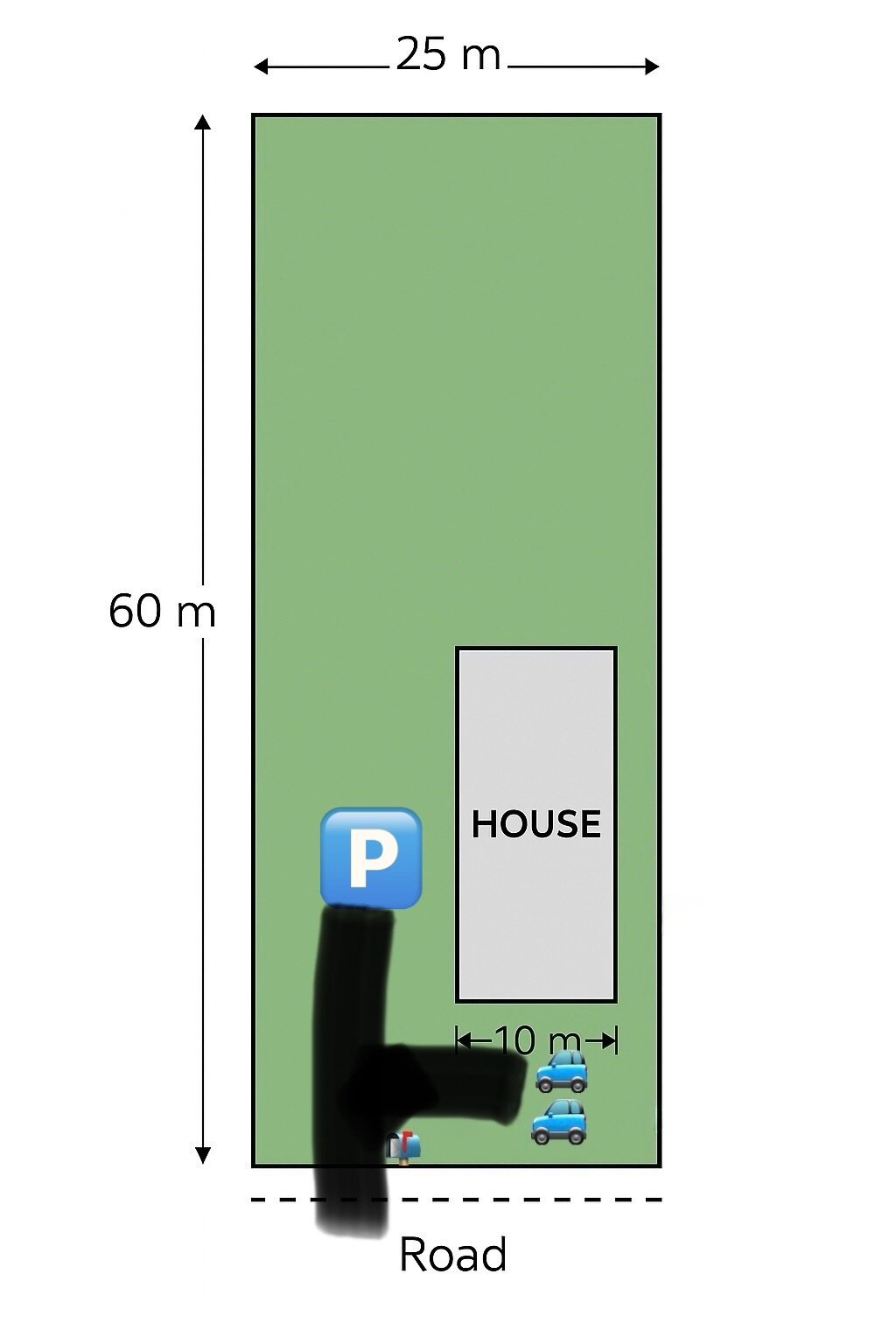

Vugar Hasanov Опубліковано: 12 травня Автор Поділитись Опубліковано: 12 травня план паркинга 🅿️ Посилання на коментар Поділитися на інших сайтах More sharing options...

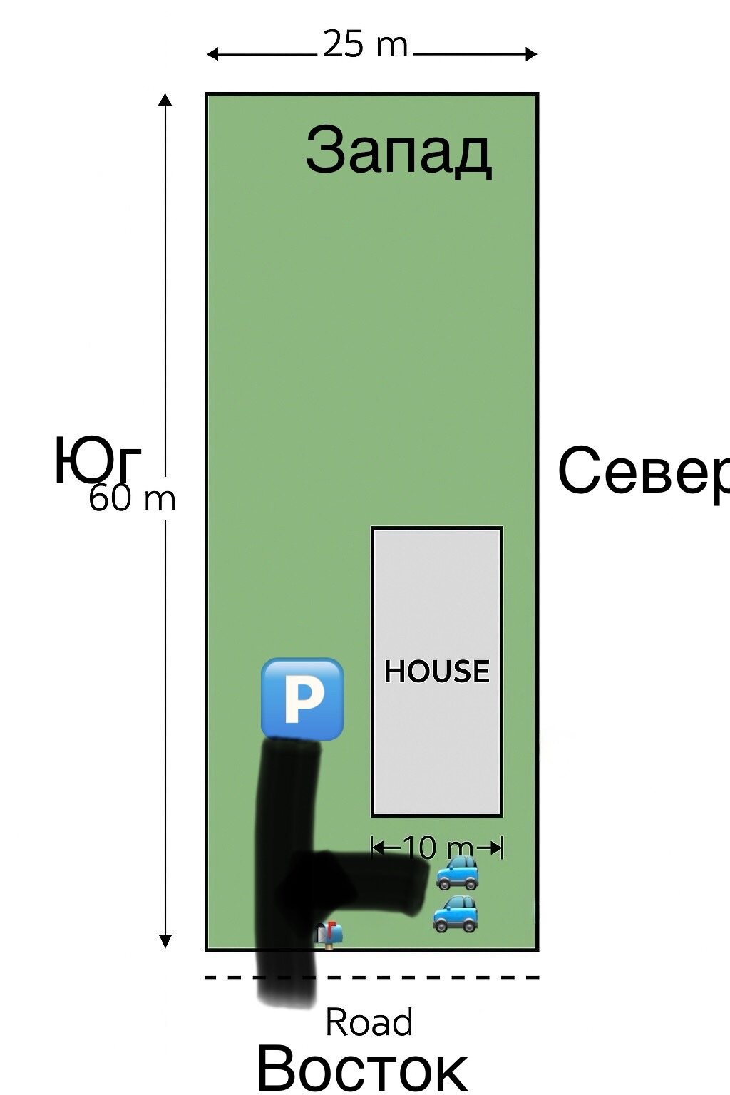

vadimv Опубліковано: 12 травня Поділитись Опубліковано: 12 травня (змінено) 17 хвилин тому, Vugar Hasanov сказав: план паркинга 🅿️ С какой стороны у вас север? Змінено 12 травня користувачем vadimv Посилання на коментар Поділитися на інших сайтах More sharing options...
Vugar Hasanov Опубліковано: 12 травня Автор Поділитись Опубліковано: 12 травня (змінено) север Змінено 12 травня користувачем Vugar Hasanov Посилання на коментар Поділитися на інших сайтах More sharing options...
vadimv Опубліковано: 12 травня Поділитись Опубліковано: 12 травня (змінено) 9 хвилин тому, Vugar Hasanov сказав: север ОК, но как парковка с юга и востока соотносится с "окна на юг/восток"? Змінено 12 травня користувачем vadimv 1 Посилання на коментар Поділитися на інших сайтах More sharing options...
Vugar Hasanov Опубліковано: 12 травня Автор Поділитись Опубліковано: 12 травня Фак. заметил ошибку 😂 Посилання на коментар Поділитися на інших сайтах More sharing options...
