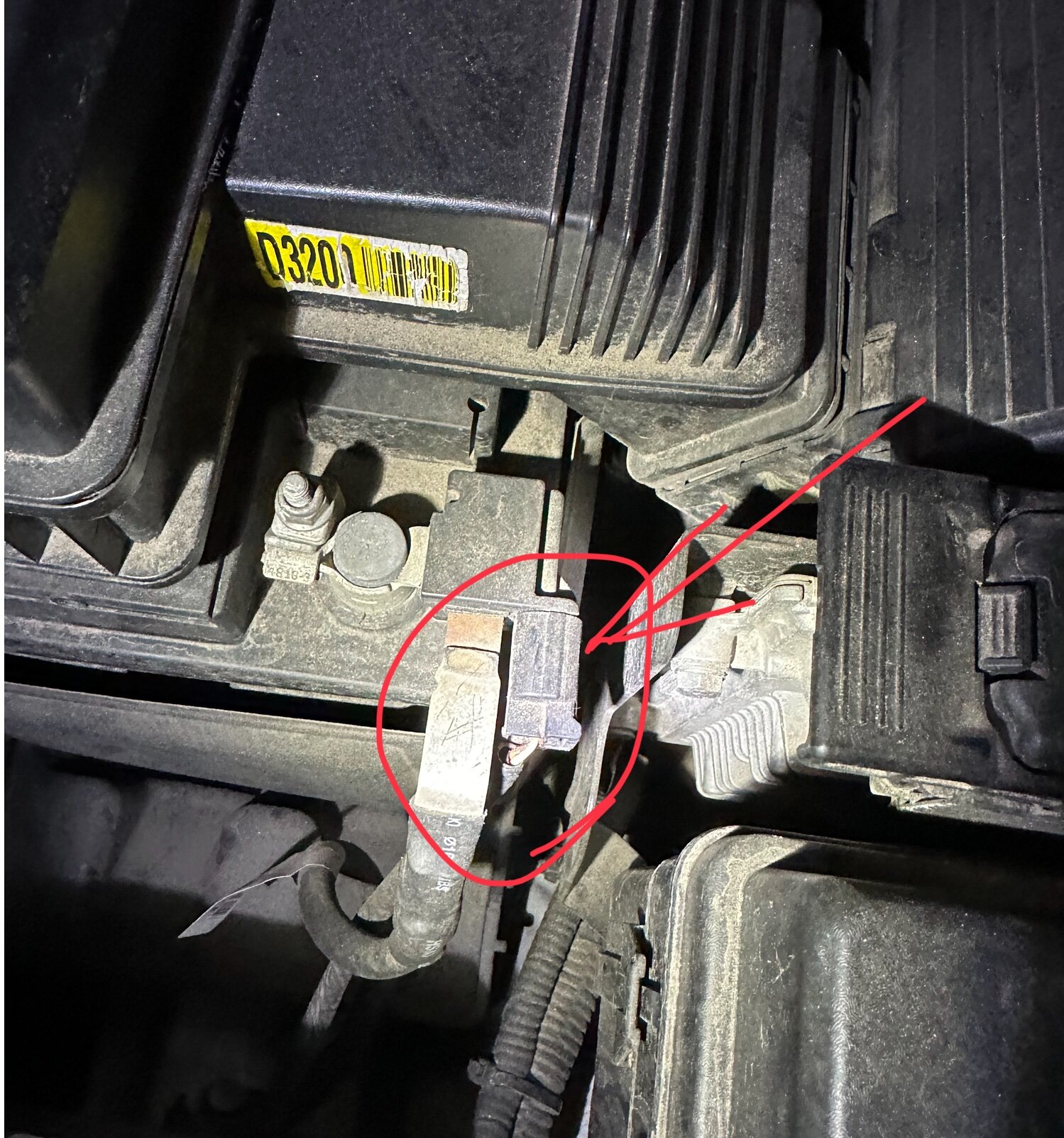

Фрай Опубліковано: 11 червня Поділитись Опубліковано: 11 червня А в чому питання замінити/відремонтувати серцевину замка під рідний ключик? друге, купити акумулятор і не пошукати проблему неправильно, треба перевірити чи справді є витік і для цього не потрібно багато розуму, лише звичайний тестер і хвилин 20 часу у мене нещодавно була така ж проблема, рідний акум протримався всього 5 років, хоча старт/стоп був відключений з самого початку, але сигналка дуже садить і якщо не прослідкуєш вчасно то батарейці будуть «гайки» достроково. Якщо машинка у вас більш-менш свіжа то будь-яка несправність не дасть машинці «засинати» і буде давати зайвий витік. 1 Посилання на коментар Поділитися на інших сайтах More sharing options...

Фрай Опубліковано: 12 червня Поділитись Опубліковано: 12 червня 2 години тому, belosnezka сказав: У тому, що від авто-майстрів не можна нічого толкового добиться. Щоб визначити чи є зайвий витік достатнього будь-кого з тестером, є купа відео в інеті як це зробити. Цитата Питання: де в авто мозги, які відповідають за закриття / відкриття всіх дверей машини? Навіщо воно вам? Це питання тих хто встановлює сигналізації, зазвичай вона відповідає за роботу Цитата Купити акум якраз і порадили майстри. Але вже здали акум. бо не в ньому справа. Якщо він у вас вже сідав та ще й не раз то йому капець, він вже не буде тримати 13 годин тому, Фрай сказав: рідний акум протримався всього 5 років,… але сигналка дуже садить і якщо не прослідкуєш вчасно то батарейці будуть «гайки» достроково. Жж Цитата Якщо не ставить на сигналку, теж садить? Мені радили знять сигналку взагалі з авто. але для цього треба їхать в Київ. А що ще порадили зняти? )) Коли я колись став на дорозі, заблокувався, шукав хто допоможе то деякі також казали, що жиписи це повне лайно, викиньте її взагалі і тп. Не слухайте, не знаю що там стоїть у вас, але якщо серйозна то просто перевірити у фахівців бо вона може не дати засинати при несправностях. Проте є і інший варіант, сигналка дешева, підʼєднана неправильно, щось не фуричить чи не працює як треба, тоді так, але ж все одно ставити діагноз лише нормальному фахівцю, а не нам по фото авто. Посилання на коментар Поділитися на інших сайтах More sharing options...

Фрай Опубліковано: 12 червня Поділитись Опубліковано: 12 червня 1 годину тому, belosnezka сказав: я купила замок (серцевину) і хочу її туди вставить. на випадок, як сяде, акум, щоб можна було двері ключем відкрить. а що з вашою? бо може я вас здивую, але якщо нею не користувались то рідний ключик так зношується, що може й не відкривати, та й вона сама закисає. 1 годину тому, belosnezka сказав: магнітолу. типу несправна. ремонт або нову треба. Магнітола одна з причин витоку, особливо якщо не штатна і кривими ручками підʼєднали аби куди. 1 годину тому, belosnezka сказав: в нуль не сідав кожен раз. сідає до 40 % - і вже ключ двері не закриває / не відкриває. Якщо не відкриває то вже немає 12 В, вірніше на табло наче і є, але то без навантаження, насправді батарейка дохла. де ви локаційно? Посилання на коментар Поділитися на інших сайтах More sharing options...

Фрай Опубліковано: 12 червня Поділитись Опубліковано: 12 червня Я перевіряв і шукав витоки сам, прийшов до висновку, що все в межах, але сигналка акум кілька разів розряджала, бо у моєї є така особливість, що все має бути зачинено, важіль тільки на паркінгу, капот закритий і тп, інакше вона не засинає і починає різко споживати забагато енергії. купив нову батарейку і все. Хоча ні, ще зняв фішку інтелектуального контролю з мінусової клеми бо коли ти їздиш на короткі відстані і часті запуски двигуна то воно не дає дозаряджати батарейку. Купив приблуду у прикурювач яка показує бортову напругу і реально пересвідчився. 1 Посилання на коментар Поділитися на інших сайтах More sharing options...

Perforator21 Опубліковано: 12 червня Поділитись Опубліковано: 12 червня (змінено) Вам може поки і не треба прямо зараз автоелектрик, а просто сусід з тестером... зняти клему з акума, між акумом та клемою підключити тестер в режимі амперметра. Після того як автівка засне на тестері мають бути значення в межах до 10 мА. Якщо більше - щось в автівці несанкціоновано жере енергію... Якщо струм до 10 мА - з автівкою все добре і сигналка з якихось інших причин не відкриває двері. І ще одна річ: якщо сигналка не відкриває двері, но акумулятор ще може крутанути стартер і завести автівку, то скоріш за все акумулятор не такий вже і розряджений. Ще один привід думати що все ж таки сигналка не нормально працює. Змінено 12 червня користувачем Perforator21 1 1 Посилання на коментар Поділитися на інших сайтах More sharing options...
