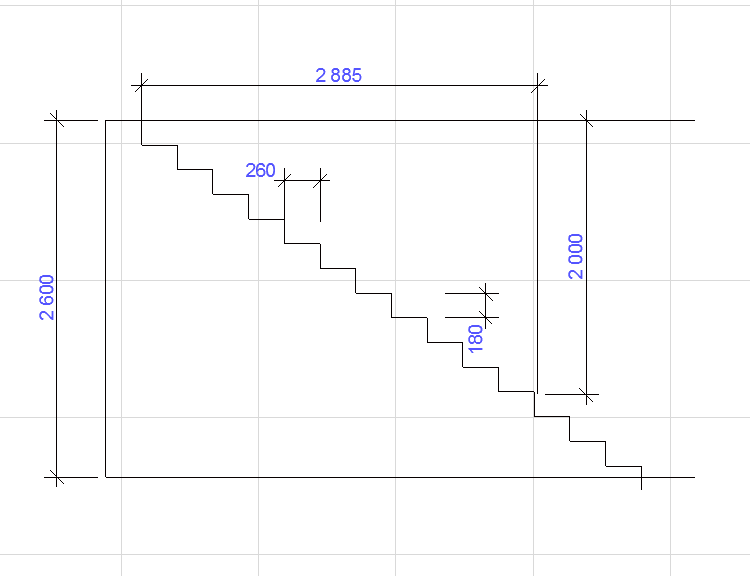

Бармалей Опубліковано: 8 червня 2025 Поділитись Опубліковано: 8 червня 2025 Всем доброго времени! Друзья подскажите будь ласка, как рассчитать или какие размеры заложить для проема в полу под лестницу? Планирую под домом небольшой подвал-погребок квадратов на 12-14 с нормальной лестницей, а не просто люк. Высота от пола первого этажа до пола подвала - 2.6 м Посилання на коментар Поділитися на інших сайтах More sharing options...
andrey_ka Опубліковано: 8 червня 2025 Поділитись Опубліковано: 8 червня 2025 33 хвилини тому, Бармалей сказав: Всем доброго времени! Друзья подскажите будь ласка, как рассчитать или какие размеры заложить для проема в полу под лестницу? Планирую под домом небольшой подвал-погребок квадратов на 12-14 с нормальной лестницей, а не просто люк. Высота от пола первого этажа до пола подвала - 2.6 м 1 Посилання на коментар Поділитися на інших сайтах More sharing options...
Бармалей Опубліковано: 8 червня 2025 Автор Поділитись Опубліковано: 8 червня 2025 Пасиба. Посилання на коментар Поділитися на інших сайтах More sharing options...
andrey_ka Опубліковано: 8 червня 2025 Поділитись Опубліковано: 8 червня 2025 Тільки що, Бармалей сказав: Пасиба. Якщо 2600 , це від чистової підлоги до чистової підлоги , то потрібно врахувати товщину перекриття підвалу. Відповідно розмір 2885 ще збільшиться. Посилання на коментар Поділитися на інших сайтах More sharing options...
Бармалей Опубліковано: 8 червня 2025 Автор Поділитись Опубліковано: 8 червня 2025 Только что, andrey_ka сказал: Якщо 2600 , це від чистової підлоги до чистової підлоги , то потрібно врахувати товщину перекриття підвалу. Відповідно розмір 2885 ще збільшиться. это понятно. Дякую. Придётся играться углом лестницы и высотой ступенек, чтоб длину проема уменьшить...3 м как то многовато. Пасиба, будет от чего отталкиваться. Посилання на коментар Поділитися на інших сайтах More sharing options...

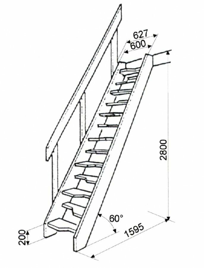

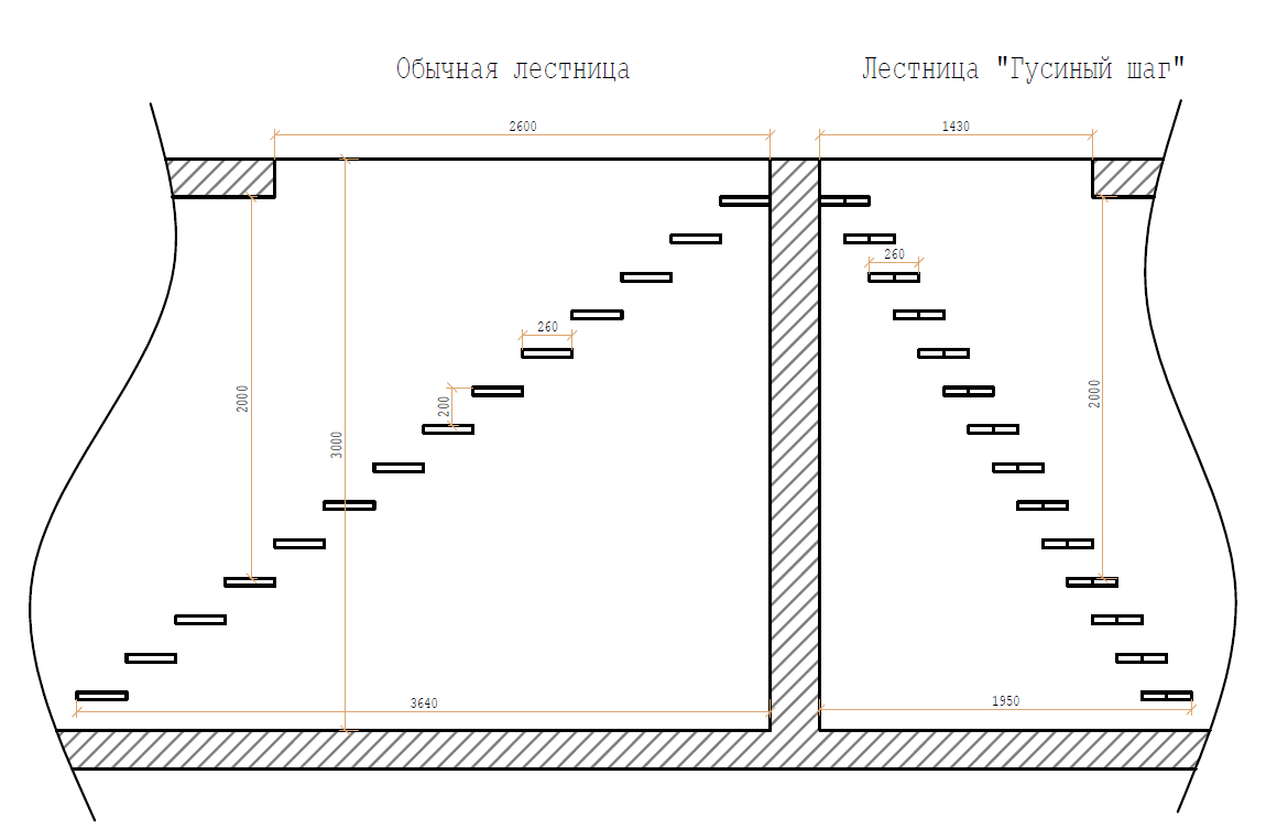

MAESTRO DNEPR Опубліковано: 9 червня 2025 Поділитись Опубліковано: 9 червня 2025 Лестница "гусиный шаг"... Посилання на коментар Поділитися на інших сайтах More sharing options...
Бармалей Опубліковано: 9 червня 2025 Автор Поділитись Опубліковано: 9 червня 2025 9 минут назад, MAESTRO DNEPR сказал: Лестница "гусиный шаг"... Маэстро, Дякую! 1 Посилання на коментар Поділитися на інших сайтах More sharing options...

АлександрБ. Опубліковано: 9 червня 2025 Поділитись Опубліковано: 9 червня 2025 14 часов назад, MAESTRO DNEPR сказал: Лестница "гусиный шаг"... Хорошее решение, часто выручает в таких случаях, но, не для пожилых людей. Во-первых, тяжело, во-вторых, уже и небезопасно. 2 Посилання на коментар Поділитися на інших сайтах More sharing options...

andrey_ka Опубліковано: 10 червня 2025 Поділитись Опубліковано: 10 червня 2025 8 годин тому, АлександрБ. сказав: нужно проектировать максимально удобную лестницу Якщо підвал буде використовуватись для зберігання овочів , то вся ця зручність в труху. Так як триметровий отвір буде доволі складно закрити. 1 Посилання на коментар Поділитися на інших сайтах More sharing options...
Бармалей Опубліковано: 10 червня 2025 Автор Поділитись Опубліковано: 10 червня 2025 (змінено) 12 часов назад, АлександрБ. сказал: Многовато - почему ? Просто потому , что так ощущается, или, есть какие-то конкретные, объективные ограничения по уже существующим конструкциям (стены, фундамент, ...) ? лестница планируется в техпомещении, размер которого 360 на 280 Змінено 10 червня 2025 користувачем Бармалей Посилання на коментар Поділитися на інших сайтах More sharing options...
Бармалей Опубліковано: 10 червня 2025 Автор Поділитись Опубліковано: 10 червня 2025 подвал больше для консервации + убежище + может и овощи, но в районе пару мешков картошки (сейчас так думаю, планирую сделать отдельную комнатенку на пару квадратов, изолированную, пол земля). Под нормальной лестницей подразумеваю не люк, а лестница по которой можно спуститься шагом, пусть и не полным, даже держась за поручень. Посещение по мере необходимости, но не каждый день. Посилання на коментар Поділитися на інших сайтах More sharing options...
Vstar Опубліковано: 13 червня 2025 Поділитись Опубліковано: 13 червня 2025 Не варто розглядати сходи "Гусиний крок". Вона дуже не зручна, тим-паче для підвалу, з консервами чи закрутками переміщатись. Не раз згадаєте як судний день 2 Посилання на коментар Поділитися на інших сайтах More sharing options...
Бармалей Опубліковано: 13 червня 2025 Автор Поділитись Опубліковано: 13 червня 2025 31 минуту назад, Vstar сказал: Не варто розглядати сходи "Гусиний крок". Вона дуже не зручна, тим-паче для підвалу, з консервами чи закрутками переміщатись. Не раз згадаєте як судний день Дякую. Согласен с Вами. Буду регулировать угол и размеры ступенек. Пусть будет чуть круче, но на мой взгляд удобнее и безопаснее будет. Посилання на коментар Поділитися на інших сайтах More sharing options...
