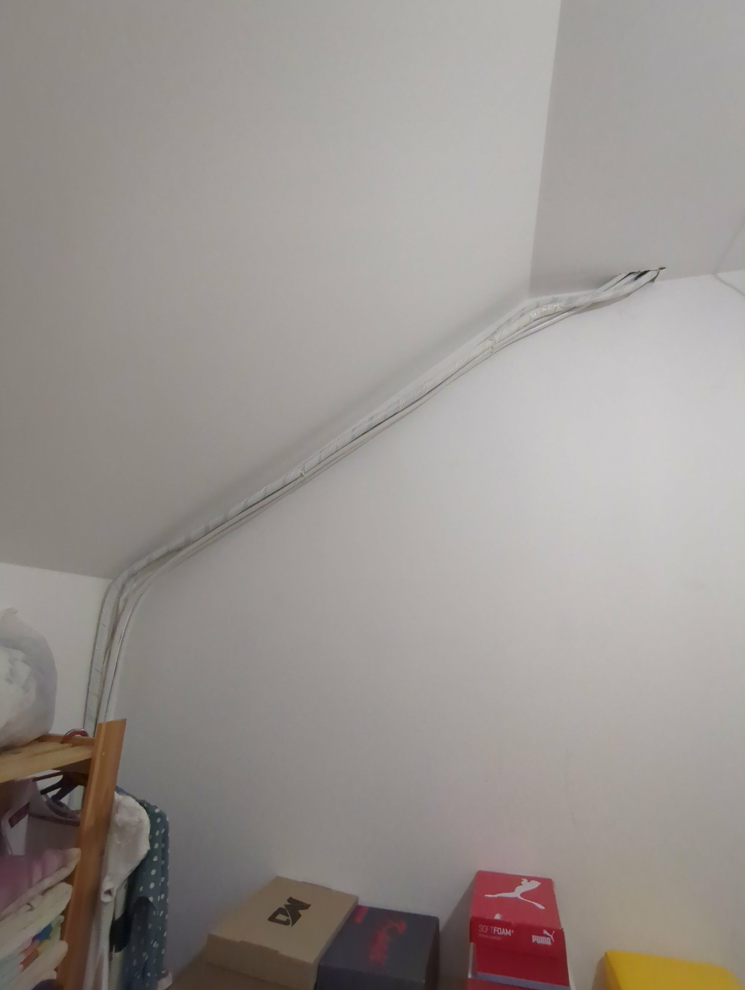

standov Опубліковано: 8 червня Поділитись Опубліковано: 8 червня Є довга траса (метрів до 15) яка прокладена по наружке на два блока, в деяких місцях, під час роботи кондеїв є конденсат. Чим краще/простіше теплоізолювати додатково щоб цого не було без розматуіання самох траси бо воно дуже не зрчно. Тобто другим шаром з мінімальним втручанням Посилання на коментар Поділитися на інших сайтах More sharing options...

volomoto Опубліковано: 8 червня Поділитись Опубліковано: 8 червня 2 години тому, standov сказав: прокладена по наружке А можна фото як воно зараз виглядає? Зокрема тих місць, де є конденсат. Посилання на коментар Поділитися на інших сайтах More sharing options...
standov Опубліковано: 8 червня Автор Поділитись Опубліковано: 8 червня (змінено) 1 час назад, porterlv сказал: Теплоізоляцію для труб ще не пропонували? Теплоізоляція на трубах є, якась дефолтна пенка чорна, але чогось її недостатньо, питання яку теплоізоляцію купить яка би дозволила "обмотать" пачку з 4х труб. Має шось бути Змінено 8 червня користувачем standov Посилання на коментар Поділитися на інших сайтах More sharing options...
standov Опубліковано: 8 червня Автор Поділитись Опубліковано: 8 червня (змінено) 1 час назад, volomoto сказал: А можна фото як воно зараз виглядає? Зокрема тих місць, де є конденсат. Ну і вони на дотик помітно холодненькі, тобто треба ще але ізолювати, але чим так щоб не рощмотувати і одразу все Змінено 8 червня користувачем standov Посилання на коментар Поділитися на інших сайтах More sharing options...

DimaF Опубліковано: 9 червня Поділитись Опубліковано: 9 червня 27 минут назад, standov сказал: Чим дивує?) Внутренней проводкой) Как трубы в старой хате с гравитационной системой отопления. А по другому никак их нельзя было завести? Посилання на коментар Поділитися на інших сайтах More sharing options...
standov Опубліковано: 9 червня Автор Поділитись Опубліковано: 9 червня (змінено) 5 минут назад, DimaF сказал: Внутренней проводкой) Как трубы в старой хате с гравитационной системой отопления. А по другому никак их нельзя было завести? Ні, по іншому не можна, така була задача. Це траси під два канальніка на горищі, траса заходить через гардероб де потім будуть меблі і йде на горище одразу. В гадеробі будуть меблі, тому задача була максимально прижати до стелі і не кріпити. З іншого блоку в таких умовах (за меблями) конденсат це пліснява майже гарантована Змінено 9 червня користувачем standov Посилання на коментар Поділитися на інших сайтах More sharing options...

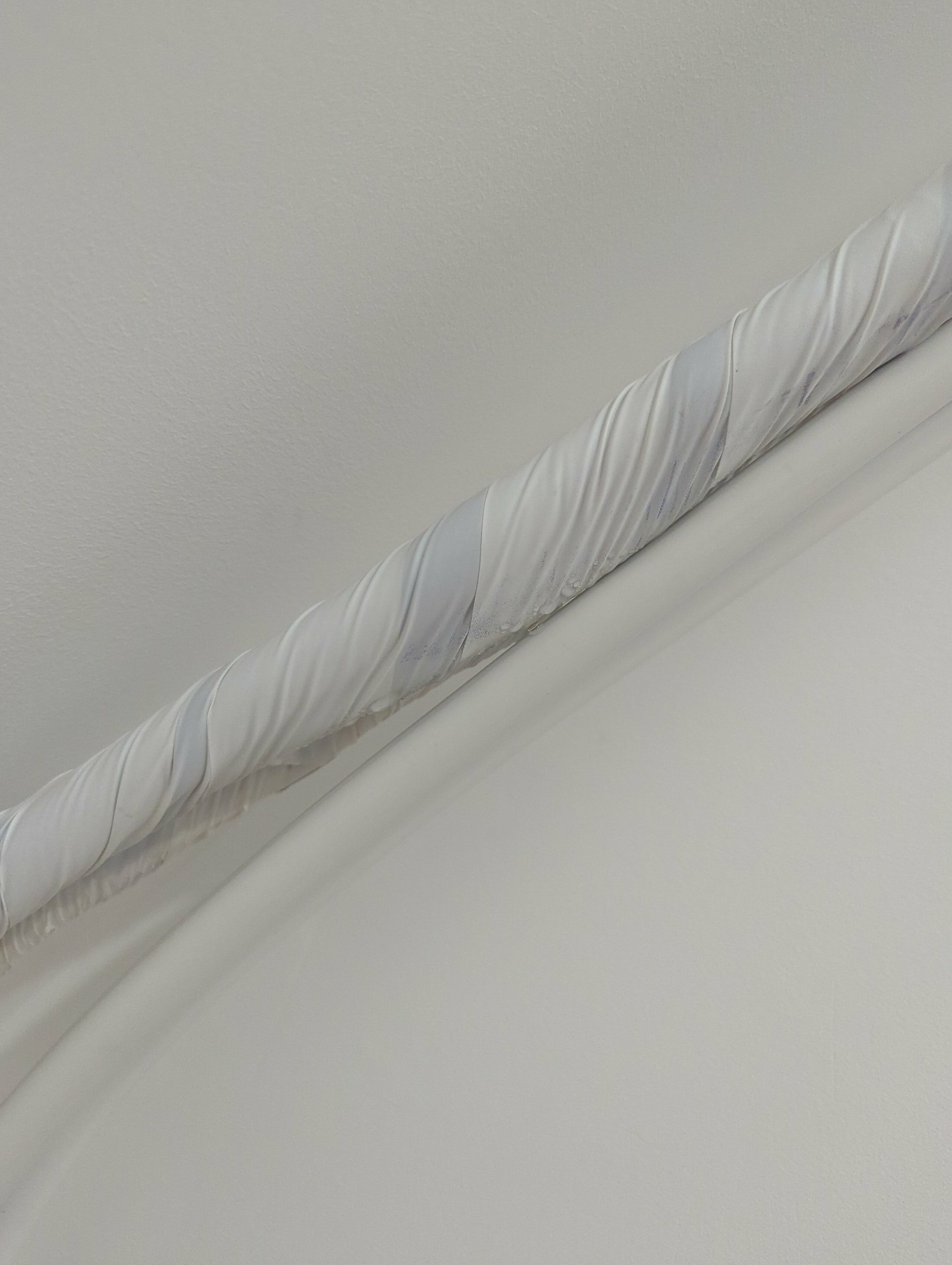

standov Опубліковано: 9 червня Автор Поділитись Опубліковано: 9 червня Давайте повернемося до стартового питання, чим (в ідеалі назву або посилання) можна обмотати цю трасу для збільшення теплоізоляції. Як я бачу це має бути шось якась стрічка тепла і достатньо еластична, з полієтілену не підійде бо вона не достатньо елаастична і просто порветься. Ще запасний варіант якась трубна пенка, розрізати вздовж і обмотати потім тефлоновою, але виглядає якось надто геморно, може по п1 є якісь матеріали. Посилання на коментар Поділитися на інших сайтах More sharing options...
DimaF Опубліковано: 9 червня Поділитись Опубліковано: 9 червня 1 час назад, standov сказал: Ще запасний варіант якась трубна пенка, розрізати вздовж і обмотати потім тефлоновою, але виглядає якось надто геморно, може по п1 є якісь матеріали. У вас негеморных вариантов нет в принципе, если не разбирать и не натянуть через один конец целиком. Берите хорошую трубную, с запасом, чтобы с нахлестом завернуть, режьте и потом хомутами пластиковыми наверное стягивайте. Посилання на коментар Поділитися на інших сайтах More sharing options...

volomoto Опубліковано: 12 червня Поділитись Опубліковано: 12 червня 09.06.2025 в 13:04, standov сказав: Давайте повернемося до стартового питання, чим (в ідеалі назву або посилання) можна обмотати цю трасу для збільшення теплоізоляції. Як я бачу це має бути шось якась стрічка тепла і достатньо еластична, з полієтілену не підійде бо вона не достатньо елаастична і просто порветься. Ще запасний варіант якась трубна пенка, розрізати вздовж і обмотати потім тефлоновою, але виглядає якось надто геморно, може по п1 є якісь матеріали. У вашому випадку треба не просто ізолювати, а ще й обмежити доступ вологого повітря, тому ізоляція має бути пароізолятором, тому із практичного залишається вспінений зшитий поліетилен або вспінений каучук. І одне, і друге є в листах, в тому числі з клейкою основою, і в трубках, але ППЕ значно твердіший, ніж каучук, тому при товщині 10мм з ним працювати майже нереально, якщо це не плоска поверхня або товсті повітропроводи, тому залишається тільки каучук. Я б брав лист з клейкою основою, різав з нього смужки щоб з нахльостом обмотати поточну трасу. Тут головне щоб всі стики перекривались і ніде не було проникнення повітря до оригінальної траси. Посилання на коментар Поділитися на інших сайтах More sharing options...
standov Опубліковано: 12 червня Автор Поділитись Опубліковано: 12 червня 1 час назад, volomoto сказал: У вашому випадку треба не просто ізолювати, а ще й обмежити доступ вологого повітря, тому ізоляція має бути пароізолятором, тому із практичного залишається вспінений зшитий поліетилен або вспінений каучук. І одне, і друге є в листах, в тому числі з клейкою основою, і в трубках, але ППЕ значно твердіший, ніж каучук, тому при товщині 10мм з ним працювати майже нереально, якщо це не плоска поверхня або товсті повітропроводи, тому залишається тільки каучук. Я б брав лист з клейкою основою, різав з нього смужки щоб з нахльостом обмотати поточну трасу. Тут головне щоб всі стики перекривались і ніде не було проникнення повітря до оригінальної траси. Я це приблизно розумію, тому і питав в людей які зацмаються кондеями (тут?) чи може є шось готове щоб не різати смужками ) але насправді ідея з кабканалом та піною мені сподобалася Посилання на коментар Поділитися на інших сайтах More sharing options...
