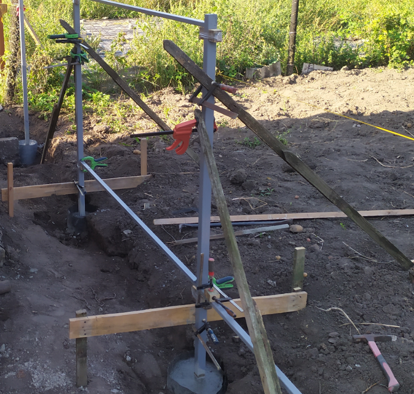

andrey_ka Опубліковано: 20 червня 2025 Поділитись Опубліковано: 20 червня 2025 17 хвилин тому, Фрай сказав: Трохи зачекати, Ну да , плюхнув і сидиш 4-6годин чекаєш доки бетон схопиться. Процес тормозиться , бетонозмішувач обростає засохшим бетоном , нє ну нафіг. 21 хвилину тому, Фрай сказав: крім того я собі давно придумав методу Он на фото : чотири палки , три струбцини і вся метода , фіксується в трьох положеннях. Посилання на коментар Поділитися на інших сайтах More sharing options...
