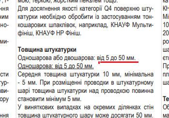

andrey_ka Опубліковано: 26 червня 2025 Поділитись Опубліковано: 26 червня 2025 29 хвилин тому, sv_vs сказав: Не розумію, чому за стільки років існуавння ГБ на ринку досі немає єдиного і перевіреного варіанту як його штукатурити... Та все є. Заходите на сайт кнауф , далі знаходите там розділ "центр завантаження" .Далі в цьому розділі знаходите розділ "опис застосування" і жмете завантажити тех карту з нанесення штукатурки ротбанд. Вивчаєте , там все є. 2 Посилання на коментар Поділитися на інших сайтах More sharing options...

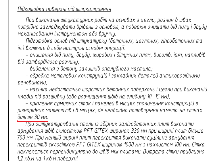

sv_vs Опубліковано: 26 червня 2025 Автор Поділитись Опубліковано: 26 червня 2025 @andrey_ka Скачав техкарту на виконання внутрішньої штукатурки вручну з використання сумішей Кнауф... Ось що там пише Встановлення і закріплення армуючих сіток: При суцільному армуванні нанести перший шар штукатурної суміші товщиною 15мм. Попередньо відрізані потрібної довжини полотна сітки втопити в шар штукатурного розчину, витримуючи нахлист 100мм. Не пізніше ніж через 30 хвилин нанести і вирівняти другий шар штукатурного розчину товщиною 5мм. Також звідти, порядок виконання робіт: ... Правило рухається по раніше встановленим штукатурним профілям... Тобто, там не пояснюється в яких випадках потрібне суцільне армування (мене цікавило чи потрібне на ГБ?) та як саме має кріпитись сітка так щоб можна було використати штукатурні профілі (це ж маяки, вірно?). Напевно це 3 варіант з тих що я привів в першому пості. Посилання на коментар Поділитися на інших сайтах More sharing options...
sv_vs Опубліковано: 26 червня 2025 Автор Поділитись Опубліковано: 26 червня 2025 Суцільне армування згадується для стелі зі збірних плит, виглядає так, що суцільна сітка на стіни з гб не пітрібна. Посилання на коментар Поділитися на інших сайтах More sharing options...
andrey_ka Опубліковано: 26 червня 2025 Поділитись Опубліковано: 26 червня 2025 18 хвилин тому, sv_vs сказав: Тобто, там не пояснюється в яких випадках потрібне суцільне армування (мене цікавило чи потрібне на ГБ?) та як саме має кріпитись сітка так щоб можна було використати штукатурні профілі (це ж маяки, вірно?). Напевно це 3 варіант з тих що я привів в першому пості. Бо воно не потрібне , а там де потрібне пояснюється. Суцільне армування потрібне , коли шар штукатурки перевищує 30мм. 1 Посилання на коментар Поділитися на інших сайтах More sharing options...

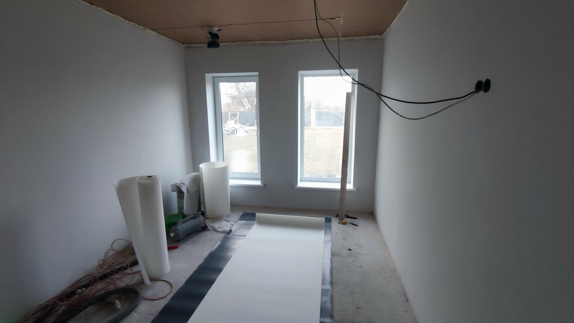

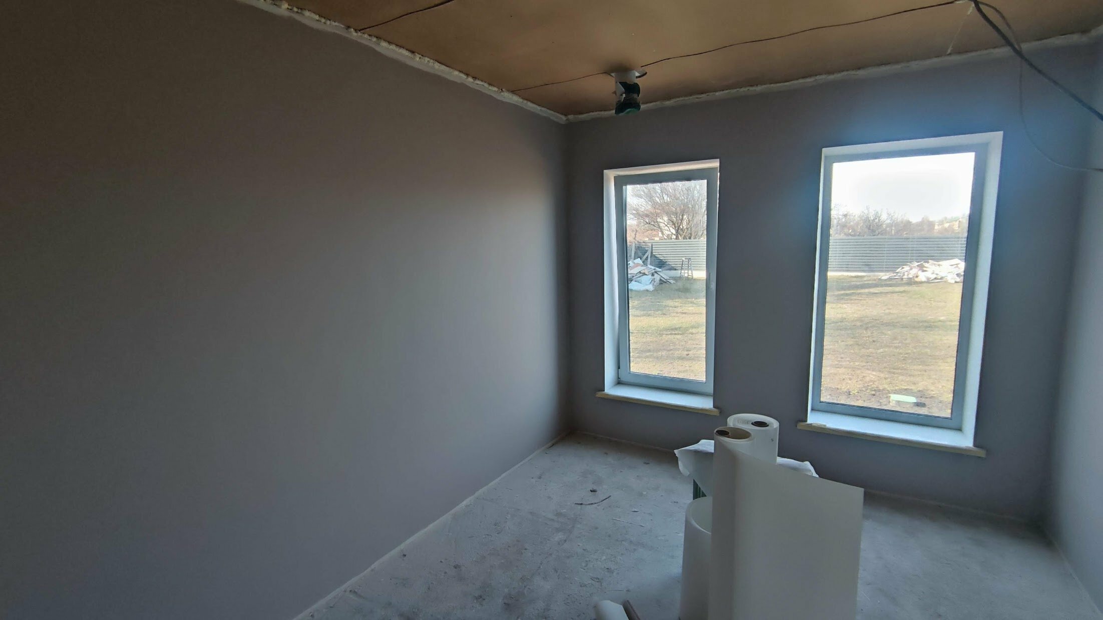

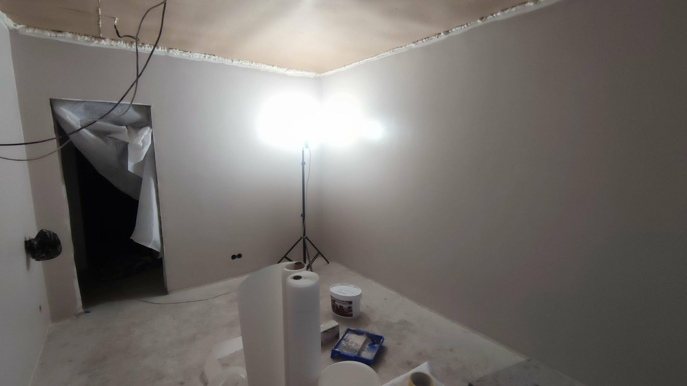

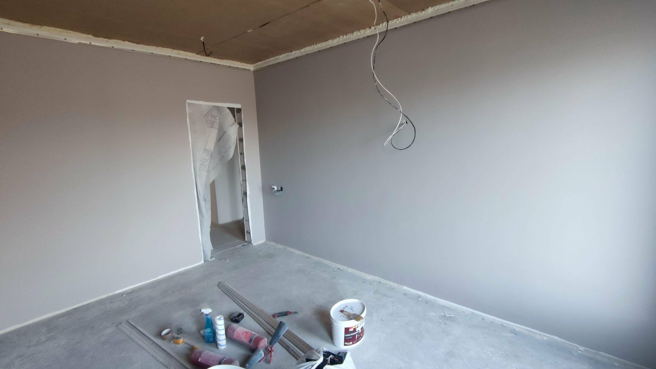

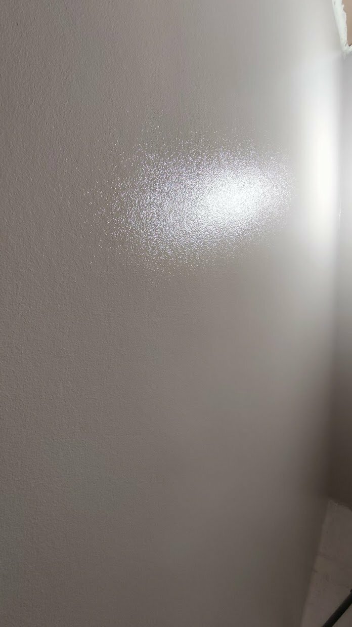

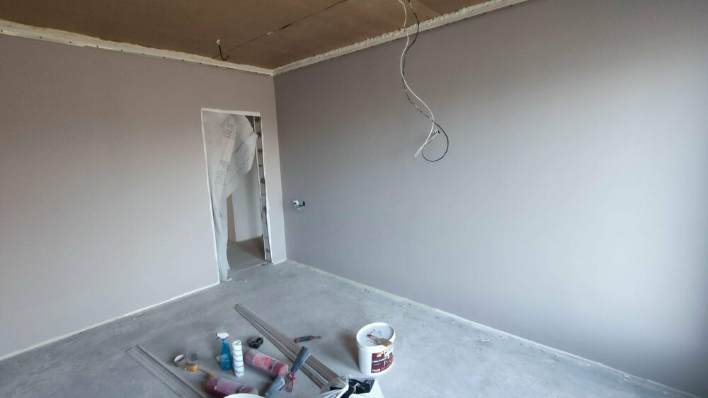

denis-k Опубліковано: 27 червня 2025 Поділитись Опубліковано: 27 червня 2025 как я делал) 1. зачистил газик, обезпылил, загрунтовал 2. нанес клей + сетка под гребенку 3. маяки 4. гипсовая штукатурка 5. снял маяки, затер стыки 6. шпаклянул финишом, один раз, зачистил 7. грунтовка 8. сразу клею Novelio Weaving GV130C (это тоже сетклохолст но очень плотный и уже покрашенный, его не нужно сверху шпаклевать) 9. через сутки сразу крашу в два слоя краской Результатом я доволен на 200% 2 1 Посилання на коментар Поділитися на інших сайтах More sharing options...
sv_vs Опубліковано: 27 червня 2025 Автор Поділитись Опубліковано: 27 червня 2025 36 хвилин тому, denis-k сказав: нанес клей + сетка под гребенку Я теж розглядаю цей варіант, але маю деякі сумніви. Я бачив, що так роблять під цементно-вапняну штукатурку, бо типу вона до газоблока погано тримається, а гіпсова навпаки - краще тримається газоблоку, ніж клею. Поки зрозумів, що точно буду відговорювати майстів робити по їхньому, коли гівпсову штукатурку наносять в два шари де сітква у верхньому шарі. А тоді або ваш варіант, або той який описав @andrey_ka Посилання на коментар Поділитися на інших сайтах More sharing options...
denis-k Опубліковано: 27 червня 2025 Поділитись Опубліковано: 27 червня 2025 1 час назад, sv_vs сказал: а гіпсова навпаки - краще тримається газоблоку, ніж клею. когда наносил вообще проблем не было клей использовал из-за сетки, хотел стены больше укрепить, а сетка в гипсе как по мне плохо себя ведет Посилання на коментар Поділитися на інших сайтах More sharing options...
andrey_ka Опубліковано: 27 червня 2025 Поділитись Опубліковано: 27 червня 2025 1 годину тому, denis-k сказав: 2. нанес клей + сетка под гребенку А який у цьому сенс ? Сітка використовується для армування самої штукатурки , не стіни. І армується для запобігання усадкових тріщин , не більше. І армується тільки тоді , коли шар перевищує критичну товщину штукатурки і це логічно. Чим товстіша штукатурка тим більша ймовірність появи усадкових тріщин. А армувати саму стіну немає ніякого сенсу. Якщо стіна дасть якусь усадку і на ній з`явиться тріщина , то ця сітка шо мертвому припарки , трісне разом з нею. 2 Посилання на коментар Поділитися на інших сайтах More sharing options...

МаТраС Опубліковано: 29 червня 2025 Поділитись Опубліковано: 29 червня 2025 27.06.2025 в 08:45, andrey_ka сказав: 6. Наклеїти склополотно та дати висохнути. 27.06.2025 в 12:59, andrey_ka сказав: А який у цьому сенс ? Сітка використовується для армування самої штукатурки , не стіни. І армується для запобігання усадкових тріщин , не більше. І армується тільки тоді , коли шар перевищує критичну товщину штукатурки і це логічно. Чим товстіша штукатурка тим більша ймовірність появи усадкових тріщин. А армувати саму стіну немає ніякого сенсу. Якщо стіна дасть якусь усадку і на ній з`явиться тріщина , то ця сітка шо мертвому припарки , трісне разом з нею. а кнуф що знову перевбувся?) було ж наче до 5 см без сітки Посилання на коментар Поділитися на інших сайтах More sharing options...
andrey_ka Опубліковано: 29 червня 2025 Поділитись Опубліковано: 29 червня 2025 13 хвилин тому, МаТраС сказав: а кнуф що знову перевбувся?) було ж наче до 5 см без сітки З якого переляку він повинен був перевзуватись ?! Це скоріше ви кросовок не на ту ногу взули. 50мм - це максимальний шар штукатурки "Ротбанд" , наприклад для "НР Старт" - це 30мм. 1 Посилання на коментар Поділитися на інших сайтах More sharing options...
