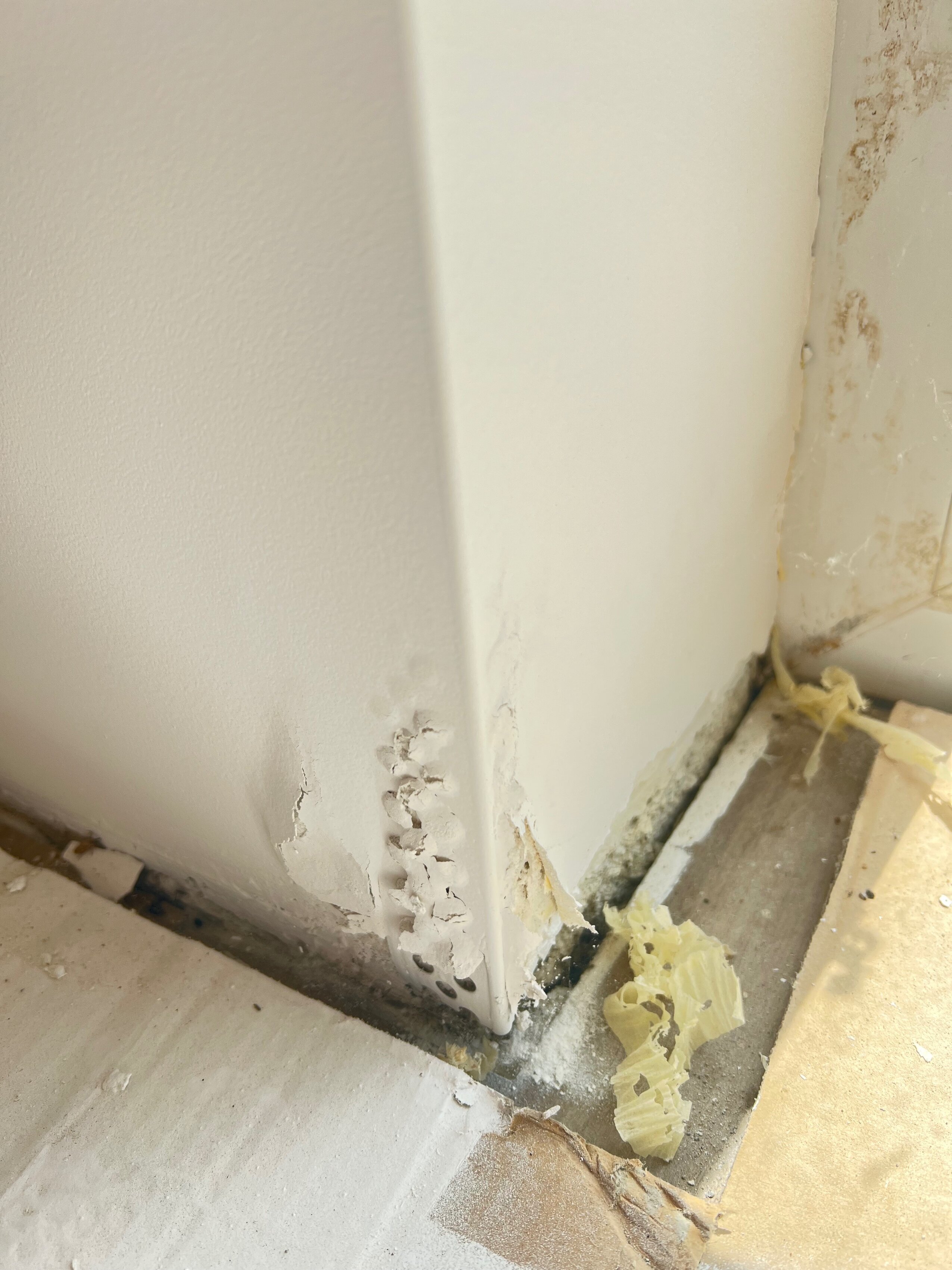

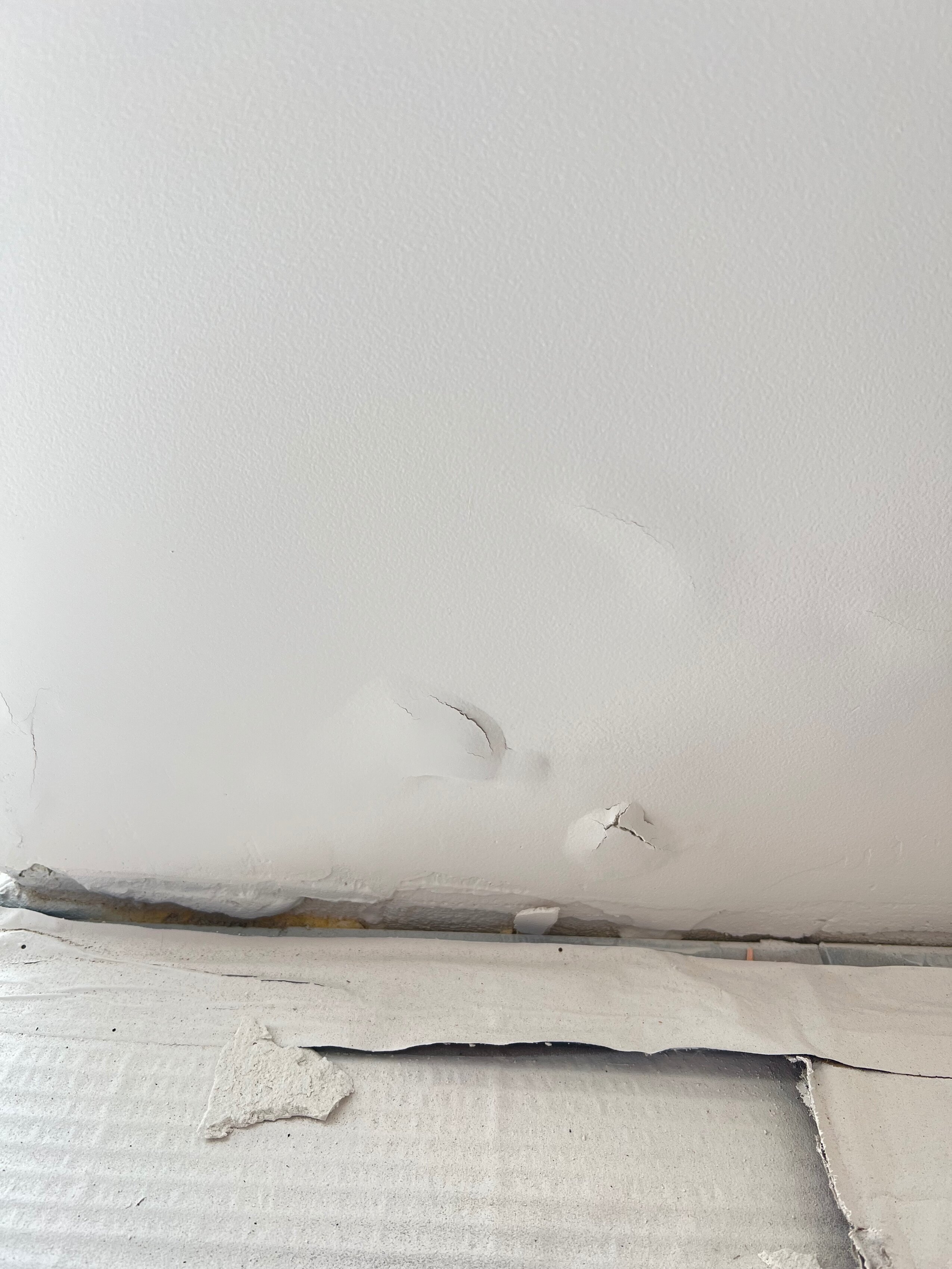

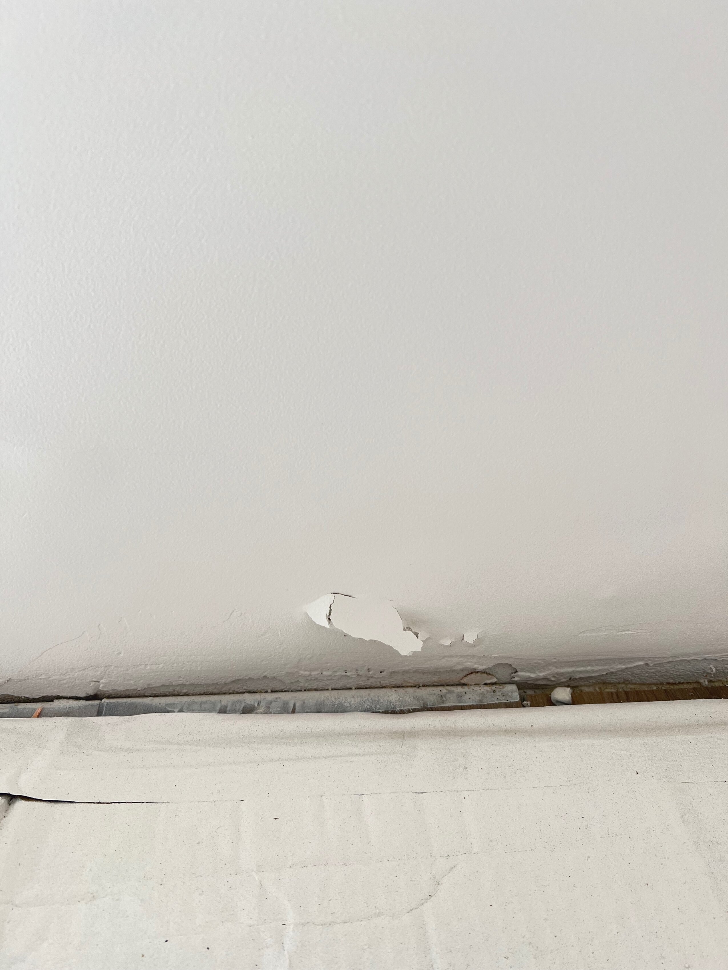

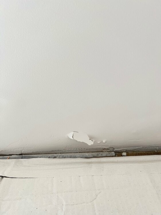

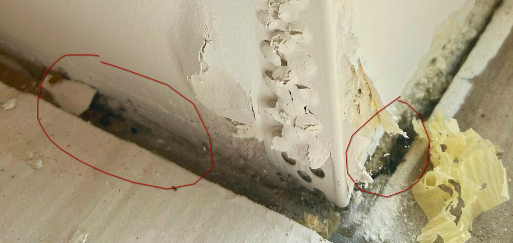

Фурман Денис Опубліковано: 1 липня 2025 Поділитись Опубліковано: 1 липня 2025 Доброго дня, підкажіть що може бути причиною таких вздуттів, таунхаус перший поверх, зовнішня стіна, після фарбування через місяць в одній з кімнат вздулася шпаклівка Посилання на коментар Поділитися на інших сайтах More sharing options...
МаТраС Опубліковано: 1 липня 2025 Поділитись Опубліковано: 1 липня 2025 у вас же стіни сирі . тягне вологу з цоколя. а стіна зправа вся була волога Посилання на коментар Поділитися на інших сайтах More sharing options...
Vitaliy67 Опубліковано: 1 липня 2025 Поділитись Опубліковано: 1 липня 2025 Капельный подсос влаги. Ищите откуда Посилання на коментар Поділитися на інших сайтах More sharing options...
Фурман Денис Опубліковано: 1 липня 2025 Автор Поділитись Опубліковано: 1 липня 2025 А чому до покраски ні чого не було видно? Посилання на коментар Поділитися на інших сайтах More sharing options...
Vitaliy67 Опубліковано: 1 липня 2025 Поділитись Опубліковано: 1 липня 2025 Краска , это пленка, все таки препятствует выходу влаги. Не было краски , успевало сохнуть. Появилась краска, перестало. Я так, думаю. 3 Посилання на коментар Поділитися на інших сайтах More sharing options...
Фурман Денис Опубліковано: 1 липня 2025 Автор Поділитись Опубліковано: 1 липня 2025 І яке рішення? Розбирати бруківку і гідроізолювати фундамент? Посилання на коментар Поділитися на інших сайтах More sharing options...
Vitaliy67 Опубліковано: 1 липня 2025 Поділитись Опубліковано: 1 липня 2025 (змінено) Х.з. По крайней мере есть о чем задуматься. Если не устраните, последствия будут наростать Змінено 1 липня 2025 користувачем Vitaliy67 Посилання на коментар Поділитися на інших сайтах More sharing options...
andrey_ka Опубліковано: 1 липня 2025 Поділитись Опубліковано: 1 липня 2025 7 хвилин тому, Фурман Денис сказав: І яке рішення? Розбирати бруківку і гідроізолювати фундамент? Фундамент гідроізолюється у випадку високих грунтових вод , просто так його гідроізолювати немає потреби , да і це нічого не дасть. Намалюйте в розрізі , земля , фундамент , стіна. Повний зовнішній пиріг , як примикає бруківка до будинку. Повний внутрішній пиріг , як примикає підлога до стін/фундаменту. Ця біда локальна чи по всьому периметру будинку? Посилання на коментар Поділитися на інших сайтах More sharing options...
Maryan_bhfz Опубліковано: 1 липня 2025 Поділитись Опубліковано: 1 липня 2025 І чи є взагалі гідроізоляція між стіною і фундаментом? Оскільки це таунхаус, то скоріше за все ви його не будували, а купили. Дослідіть, чи є гідроізоляція між бетоном і газоблоком (якщо є, то скоріше за все це буде щось типу рубероїду). Бо якщо гідроізоляції немає, то цю проблему буде дуже важко вирішити 1 Посилання на коментар Поділитися на інших сайтах More sharing options...
DimaF Опубліковано: 1 липня 2025 Поділитись Опубліковано: 1 липня 2025 7 минут назад, Maryan_bhfz сказал: Бо якщо гідроізоляції немає, то цю проблему буде дуже важко вирішити Это будет просто катастрофа. 1 Посилання на коментар Поділитися на інших сайтах More sharing options...
denis-k Опубліковано: 1 липня 2025 Поділитись Опубліковано: 1 липня 2025 8 минут назад, DimaF сказал: Это будет просто катастрофа. если это плесень то она уже началась Посилання на коментар Поділитися на інших сайтах More sharing options...
МаТраС Опубліковано: 1 липня 2025 Поділитись Опубліковано: 1 липня 2025 3 години тому, Maryan_bhfz сказав: якщо гідроізоляції немає, то цю проблему буде дуже важко вирішити здерти фарбу, добавити сірий тонер в шпаклівку, зашліфувати і не фарбувати Посилання на коментар Поділитися на інших сайтах More sharing options...
Maryan_bhfz Опубліковано: 1 липня 2025 Поділитись Опубліковано: 1 липня 2025 6 хвилин тому, МаТраС сказав: здерти фарбу, добавити сірий тонер в шпаклівку, зашліфувати і не фарбувати Та воно, якщо воду тягне, то все рівно розсипеться, а зимою ще й плісінню поросте Посилання на коментар Поділитися на інших сайтах More sharing options...
МаТраС Опубліковано: 1 липня 2025 Поділитись Опубліковано: 1 липня 2025 (змінено) 8 хвилин тому, Maryan_bhfz сказав: Та воно, якщо воду тягне, то все рівно розсипеться, а зимою ще й плісінню поросте це був сарказм) на літній період ще піде , а взимку, звісно жопа буде. Змінено 1 липня 2025 користувачем МаТраС 1 Посилання на коментар Поділитися на інших сайтах More sharing options...
Фурман Денис Опубліковано: 1 липня 2025 Автор Поділитись Опубліковано: 1 липня 2025 дякую усім, буду досліджквати( і опічялили ви мене що на стільки все хєрово Посилання на коментар Поділитися на інших сайтах More sharing options...
Vitaliy67 Опубліковано: 1 липня 2025 Поділитись Опубліковано: 1 липня 2025 Та ладно. Может не все так печально Посилання на коментар Поділитися на інших сайтах More sharing options...
ЯД Опубліковано: 1 липня 2025 Поділитись Опубліковано: 1 липня 2025 2 години тому, Фурман Денис сказав: дякую усім, буду досліджквати( і опічялили ви мене що на стільки все хєрово Ну учитывая дофига дождей в последнее время - может вода от дома плохо отводится, потому и проявилось сейчас. Если так - то не так уж и печально) Посилання на коментар Поділитися на інших сайтах More sharing options...
