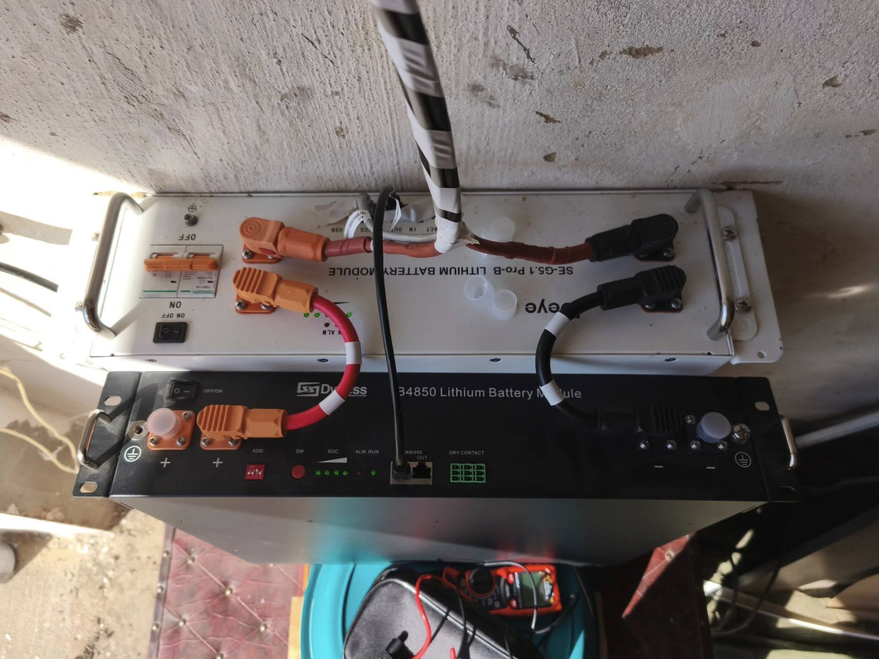

Dalet Опубліковано: 30 серпня Поділитись Опубліковано: 30 серпня 2 часа назад, porterlv сказал: Але ж нас тут переконують у протилежному, - якоби через затінену панель падає струм ціло стрінга. вас ніхто ні в чому не переконує, боже упасі, брать на себе такий гріх У кожного є своя голова , користуйтеся 1 1 1 Посилання на коментар Поділитися на інших сайтах More sharing options...
sanyas15 Опубліковано: 30 серпня Поділитись Опубліковано: 30 серпня 3 хвилини тому, Dalet сказав: користуйтеся Гарне фото! Але як же перехресне підключення двох акумуляторів? Невже не потрібно? Тут на кожному ж кутку про це тільки й пишуть, що не буде рівномірного навантаження/зарядки! 1 1 Посилання на коментар Поділитися на інших сайтах More sharing options...
Dalet Опубліковано: 30 серпня Поділитись Опубліковано: 30 серпня 1 минуту назад, sanyas15 сказал: Гарне фото! Але як же перехресне підключення двох акумуляторів? Невже не потрібно? Тут на кожному ж кутку про це тільки й пишуть, що не буде рівномірного навантаження/зарядки! точно. треба сказать щоб поправили, відповідно до інструкції Посилання на коментар Поділитися на інших сайтах More sharing options...

porterlv Опубліковано: 30 серпня Поділитись Опубліковано: 30 серпня 2 години тому, Dalet сказав: У кожного є своя голова , користуйтеся Та от пробую, але не можу зрозуміти до чого фото АКБ до срачу довкола оптимізаторів? Що ви тим фото хотіли показати/донести? Що в когось є 2 АКБ? Посилання на коментар Поділитися на інших сайтах More sharing options...
Dalet Опубліковано: 31 серпня Поділитись Опубліковано: 31 серпня 13 часов назад, porterlv сказал: Що в когось є 2 АКБ? так. в когось э два акб. і він зміг їх підключити. ніхто не зміг. а він зміг. Посилання на коментар Поділитися на інших сайтах More sharing options...
