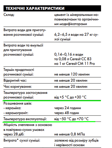

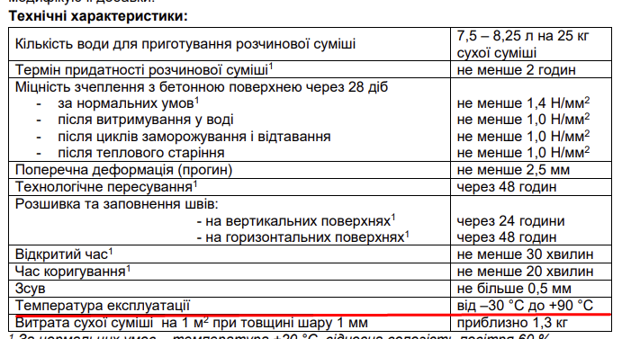

Vlad Melnik Опубліковано: 4 серпня 2025 Поділитись Опубліковано: 4 серпня 2025 (змінено) 01.08.2025 в 00:24, andrey savchyn сказав: Він все таки переконав, так як клей є спеціальний морозостійний, Так морозостійкий це про експлуатацію після набору проектної міцності, температура вкладання як і у всіх цементних матеріалів більше +5: Ceresit CM 11 PRO: Siltek T-81 PRO: Змінено 4 серпня 2025 користувачем Vlad Melnik Посилання на коментар Поділитися на інших сайтах More sharing options...
