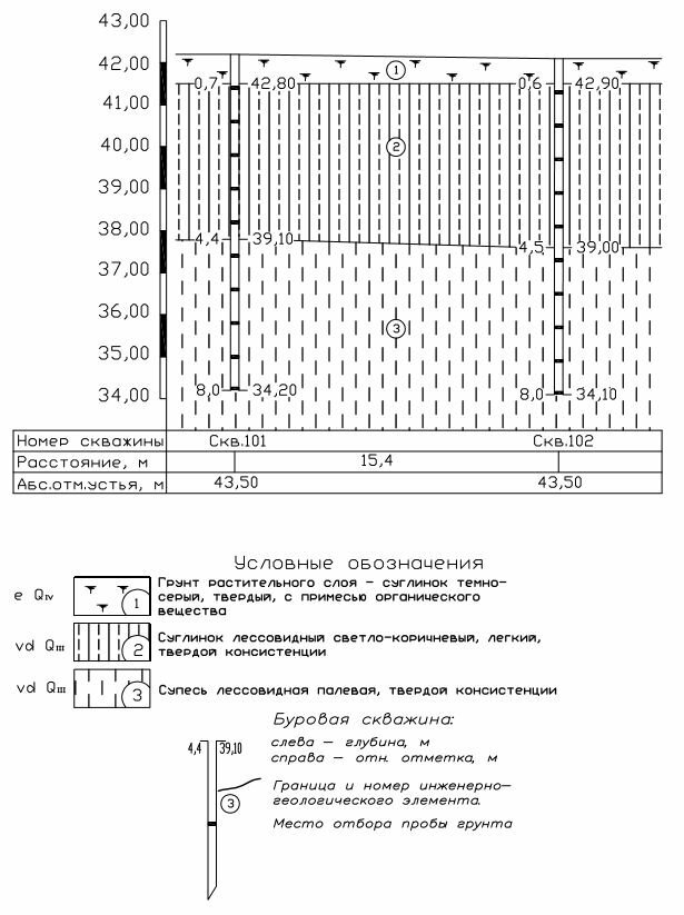

Propeller Опубліковано: 20 серпня 2025 Поділитись Опубліковано: 20 серпня 2025 ТС, якщо зупинитесь на варіанті 1, та якщо вам дозволять механічні хар-ки грунта, подивіться в бік щілинного фундаменту. Там є трошки економії. 1 Посилання на коментар Поділитися на інших сайтах More sharing options...

Drosselbeere Опубліковано: 20 серпня 2025 Поділитись Опубліковано: 20 серпня 2025 43 хвилини тому, MAESTRO DNEPR сказав: " я ещё не на пенсии и вкусным куском своего пирога делиться пока не собираюсь..."(с) на ваш смачний шмат ніхто не претендує, а от аргументи все ж таки хотілось би почути ) чим стрічковий на фбс кращє ніж монолітна стрічка в траншею, при умові що ширини 30 см по несучій здатності достатньо 1 1 Посилання на коментар Поділитися на інших сайтах More sharing options...

Nikolay Cherednichenko Опубліковано: 21 серпня 2025 Автор Поділитись Опубліковано: 21 серпня 2025 (змінено) 8 часов назад, Drosselbeere сказал: 30 см по несучій здатності достатньо Доречі це питання мене теж турбувало. Правда я бачив що так будують... (Знову ж таки, масовість не означає - правильність). Але скоріш за все мені під мій будиночок легкий піде. Змінено 21 серпня 2025 користувачем Nikolay Cherednichenko Посилання на коментар Поділитися на інших сайтах More sharing options...
Nikolay Cherednichenko Опубліковано: 21 серпня 2025 Автор Поділитись Опубліковано: 21 серпня 2025 (змінено) 9 часов назад, АлександрБ. сказал: От якби Ви дали зразу і всю інформацію : - глибина залягання ГВ, - кліматична зона, або регіон, - наявність ухилу ділянки, - а про склад грунтів особливо, - ~ 3 м (може і більше), ділянка знаходится на піднятості відносно навколишнього ландшафту, між лиманом (1,5 км), і яром (0,8км) - 2-га кліматична зона + по кліматичному районуванню це 12 район "Кліматичний район узбережжя морів"+ сейсмоактивна зона (хоча за життя ні разу землетрусів не бачив, вони завжди вночі а я сплю) - максимум до 150 мм на 10 метрів, і то мені здається я значно перебільшив. - Тут вже точно сказати важко, геологію не робив і не буду. Мотобуром бурив лунки, то 30 см родючий шар, потім чорнозем в перемішку з глиною, а на 70 см, вже йому бурити дуже важко було і я водою по три рази розмочував щоб хоч ще на 10 см заглибитись . Глина сірувата була на 65-75 см. Там копати важко сусіди кажуть. Змінено 21 серпня 2025 користувачем Nikolay Cherednichenko 2 Посилання на коментар Поділитися на інших сайтах More sharing options...

АлександрБ. Опубліковано: 21 серпня 2025 Поділитись Опубліковано: 21 серпня 2025 2 часа назад, Nikolay Cherednichenko сказал: - ~ 3 м (може і більше), ділянка знаходится на піднятості відносно навколишнього ландшафту, між лиманом (1,5 км), і яром (0,8км) - чудово, вода глибоко. 2 часа назад, Nikolay Cherednichenko сказал: - максимум до 150 мм на 10 метрів -чудово, ділянка рівна. 2 часа назад, Nikolay Cherednichenko сказал: а на 70 см, вже йому бурити дуже важко було і я водою по три рази розмочував щоб хоч ще на 10 см заглибитись . Глина сірувата була на 65-75 см. Оце і є так званий "материк" - гарна основа для фундаменту. Не можу підтвердити розрахунками, не маю професійної освіти, але "подушка" 600 мм знизу фундамента - не потрібна. Як тут вже писали, це стереотип з минулих життів, з котлованів під багатоповерхівки. Посилання на коментар Поділитися на інших сайтах More sharing options...

rre63268 Опубліковано: 29 серпня 2025 Поділитись Опубліковано: 29 серпня 2025 Может лучше проект заказать полноценный с АР/КЖ/КД ? Будет гораздо проще , темболее у вас вроде сейсмика добавляется . надо грунты знать - геология.. 1 Посилання на коментар Поділитися на інших сайтах More sharing options...
rre63268 Опубліковано: 29 серпня 2025 Поділитись Опубліковано: 29 серпня 2025 (змінено) 20.08.2025 в 22:15, MAESTRO DNEPR сказав: Всеж таки хотілось почути аргументи чим стрічка з фбс кращє ніж монолітна стрічка в грунт без розширення і яка різниця в ціні двох варіантів. Несуча здатність грунта наприклад 2 кг/см2 1. Площадь опоры больше, пересчитайте площади подошв. 2. Опалубки, Арматуры меньше - тем более по центру она мало работает, нужна по сути в верхней и нижней части. 3. Фбс можно поставить за 1-2 дня и работать дальше. 4. чаще дешевле будет. 5. для монолита высотой метр там уже не хилое количество досок надо , если конечно в грунт не лить без опалубки. Змінено 29 серпня 2025 користувачем rre63268 1 Посилання на коментар Поділитися на інших сайтах More sharing options...

Nikolay Cherednichenko Опубліковано: 29 грудня 2025 Автор Поділитись Опубліковано: 29 грудня 2025 (змінено) Вирішив відмовитись від ФБС по причині сейсміки і газобетонних (крихких стін)на користь монолітної стрічки. Чи можу я це розбити на етапи щоб розтягнути по часу для облегшення своєї участі? В ідеалі мабуть монолітна плита була б більш кращим вибором, але є але... Ще є питання доречності робити чорнову підлогу (теплі підлоги плануються), і якщо робити то як? По лозіці, в сейсмозонах вартувало б робити мабуть плиту чорнової підлоги не перев'язану жорстко з стрічкою а покласти через демпфер для забезпечення мікрорухливості що мало б убезпечити від розтріскування підлоги (це все теорія і думки в голос). Якщо без чорнової підлоги, то які методи могли б забезпечити цілісність ТП і покриття при просіданні (утрамбованого) ґрунту, яке в любому випадку буде-чи краще не бавитись з таким? Тут де я зараз живу то в санвузлі зробив теплу підлогу по ґрунту. Ущільнив ґрунт, ущільнив піщану подушку, проложив полістиролом, розклав теплу підлогу і дорожню сітку, і залив стяжку 70 мм -11 років, політ нормальний (але це може бути і елементом везіння і воно зруйнується в майбутньому). Змінено 30 грудня 2025 користувачем Nikolay Cherednichenko Посилання на коментар Поділитися на інших сайтах More sharing options...
Капа Капелюх Опубліковано: 30 грудня 2025 Поділитись Опубліковано: 30 грудня 2025 Робіть плитний фундамент, будуть такі етапи - 1. Котлован - зняти чернозем ескаватором. Він відразу і яму під септик зробить. І траншею під воду. І траншею під електрику та інтернет. 2. Завезти щебінь та разграбати його. Він стане твердим основаниєм. І завадить підсосу вологи з грунта. 3. Возведення самої плити. Чому плита. Бо площа опори буде велика, тому тиск на грунт малий. Якщо з'явиться землетрус, то увесь будинок з плитою і з землею разом стане рухатись. А з стрічковим фундаментом кожна стіна сама по собі рухається. Ще плита - то готова чорнова підлога. А чистову стяжку зможете зв'язати зі стінами. Чи зовсім не робити стяжку. Посилання на коментар Поділитися на інших сайтах More sharing options...
Nikolay Cherednichenko Опубліковано: 31 грудня 2025 Автор Поділитись Опубліковано: 31 грудня 2025 (змінено) 10 часов назад, Капа Капелюх сказал: Робіть плитний фундамент, будуть такі етапи - 1. Котлован - зняти чернозем ескаватором. Він відразу і яму під септик зробить. І траншею під воду. І траншею під електрику та інтернет. 2. Завезти щебінь та разграбати його. Він стане твердим основаниєм. І завадить підсосу вологи з грунта. 3. Возведення самої плити. Чому плита. Бо площа опори буде велика, тому тиск на грунт малий. Якщо з'явиться землетрус, то увесь будинок з плитою і з землею разом стане рухатись. А з стрічковим фундаментом кожна стіна сама по собі рухається. Ще плита - то готова чорнова підлога. А чистову стяжку зможете зв'язати зі стінами. Чи зовсім не робити стяжку. Я це все розумію, але у моєму випадку плита мабуть буде неймовірно дорога штука. В мене приблизно така ситуація з геологією(не моє) Я трохи читав і слухав лекції про плитний фундамент (не знаю чи правильно зрозумів правда, мені дуже подобається цей тип фундаменту), але висновок зробив такий що треба або багато заміщати грунту 60-70 см товщиною, або роби між подушкою і плитою слой з ЕППС. Просто робити "тазік" з щебеню на лесовому грунті то як на мене буде фатальною помилкою. А ще попри свою зручність у виконанні, плита потребує серйозного контролю якості, особливо етап підготовки основи. Чесно кажучи я б з задоволенням робив би класичну плиту 250 мм, при правильному виконанні і при економічній виправданності-то просто імба. Не проблема зробити плиту, проблема зробити правильно + щоб не за всі гроші світу. Я надивився як спеціалісти при виконанні плитного фундаменту жостко "давали в штангу" не вміючи правильно оцінити геологію і ландшафт... Тому і дивлюся в сторону більш "дуракоустойчивого" варіанту.(Це суб'єктивні мої бачення) Змінено 31 грудня 2025 користувачем Nikolay Cherednichenko Посилання на коментар Поділитися на інших сайтах More sharing options...
