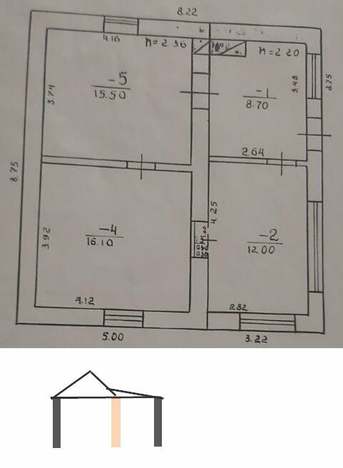

V.K.L Опубліковано: 22 вересня 2025 Поділитись Опубліковано: 22 вересня 2025 Ко мне обратился знакомый который хочет купить старый домик годов 60 и помочь ему как силой, так и советами ну я не особо прям спец)) Дом находится в Малой долине Одесса один этаж. Стены по периметру остаются, а внутри убрать все простенки и несущую(она 50 см ракушняк), содрать изнутри и с наружи всю штукатурку переделать оконные проемы и разместить комнатки, полы деревянные тоже содрать и залить стяжку. Крыша убирается и стелится плоская, планирует установить панели солнечные на нее. Дом ракушняк, отдирать фасад ему не дали хозяева, в одном месте под отвалившейся шубой цементной, идет слой бело серой массы скорее всего это первая штукатурка. Есть пара трещинок возле окон. Не сырой, но дранка уже сыпется с потолка, может от взрывов или от старости. Во многих местах шуба бухтит. Люди уезжают и продают. Можно убрать стену которая делит дом пополам, крыша имеет форму двух скатов и плоская, плоская перекрывает 1 и 2 комнаты. Посилання на коментар Поділитися на інших сайтах More sharing options...
DimaF Опубліковано: 22 вересня 2025 Поділитись Опубліковано: 22 вересня 2025 Ну если крыша убирается, то и несущая стена вроде ничего уже не несет. Но только боюсь что в вашем случае есть риск, что домик развалится при попытке убрать стену.... Да и собственно уже 1000 раз оговаривали, что реконструкция старых домов - дешевле снести и построить новое. 4 Посилання на коментар Поділитися на інших сайтах More sharing options...
V.K.L Опубліковано: 22 вересня 2025 Автор Поділитись Опубліковано: 22 вересня 2025 я вообще сказал что лучше не покупать, этот дом стоит 22 000$ и 10 соток земли с выходом на другую улицу. а рядом есть дома жилые без каких либо серьезных проблем переделай отопление вставь окна и норм такие в среднем 38000$ Вот он и думает что останется ему денежка на реконструкцию. Посилання на коментар Поділитися на інших сайтах More sharing options...
vadimv Опубліковано: 22 вересня 2025 Поділитись Опубліковано: 22 вересня 2025 (змінено) 3 години тому, DimaF сказав: Но только боюсь что в вашем случае есть риск, что домик развалится при попытке убрать стену.... ...потому как из плана вроде как вытекает, что вторая половина - это более поздняя пристройка. Змінено 22 вересня 2025 користувачем vadimv 1 Посилання на коментар Поділитися на інших сайтах More sharing options...
V.K.L Опубліковано: 22 вересня 2025 Автор Поділитись Опубліковано: 22 вересня 2025 1 час назад, vadimv сказал: что вторая половина - это более поздняя пристройка не вся а нижний правый угол, стены везде 40 а нижней комнаты почему-то 30, может там была веранда. А если не трогать эту несущую в ней сделать две комнаты, а в правой части кухня зал? А что скажите с точки зрения экономии средств 16000 к не малая сумма можно все сделать внутри. Посилання на коментар Поділитися на інших сайтах More sharing options...
vadimv Опубліковано: 22 вересня 2025 Поділитись Опубліковано: 22 вересня 2025 (змінено) 7 хвилин тому, V.K.L сказав: не вся а нижний правый угол, стены везде 40 а нижней комнаты почему-то 30, может там была веранда. А если не трогать эту несущую в ней сделать две комнаты, а в правой части кухня зал? У меня сосед лет 10 лепил из говна пулю старой хаты новострой. Сказал, что знал бы наперед, то сделал бы как я - сгреб бульдозером старую хату в кучу в сторону и на ее месте сделал "реконструкцию" с нуля. 7 хвилин тому, V.K.L сказав: А что скажите с точки зрения экономии средств 16000 к не малая сумма можно все сделать внутри. С точки зрения экономии лучше вообще не покупать и не строиться. Особенно, если у вас там дранка с потолка от взрывов сыпется... Змінено 22 вересня 2025 користувачем vadimv 2 Посилання на коментар Поділитися на інших сайтах More sharing options...

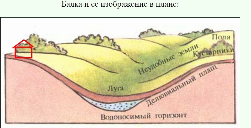

V.K.L Опубліковано: 14 листопада 2025 Автор Поділитись Опубліковано: 14 листопада 2025 (змінено) Приветствую! Не было возможности зайти. Могу рассказать историю дальше — возможно, кто-то для себя почерпнёт опыт.Товарищ искал другие объекты, мы катались, смотрели. И почему-то я заметил, что многие дома в Малой Долине трещат — с хорошими такими трещинами, и вертикальными, и косыми. Строили якобы немцы. Это балка природная, уходящая сейчас в судоремонтный завод, раньше был просто берег лимана.Жена очень хотела домик — подшаманить и жить. Но всё же их туда манило, не знаю почему. Ну вот как-то хотелось — либо цена, либо место. Цена, кстати, 17 тысяч баксов за 10 соток и коммуникации. Короче, я говорю: «Поехали, посмотрим ещё раз, поковыряем». После этого осмотра мне сказали, что я нагнетаю и ничего страшного в этом нет.Если смотреть на план, то верхний правый угол имел вертикальную трещину, и дранка сыпется по этой же границе стены. Я не мог понять почему. Куча хлама во дворе была — листья, доски. Мы поубирали, и я увидел люк с кранами, и в нём трещины, которые идут в сторону дома.Мы решили убрать дальше — и, конечно, потом всё стало понятно. В стяжке двора образовалась чаша диаметром больше метра, глубиной сантиметров 30. Отодрать стяжку было тяжело, но возле дома получилось — и я ахренел: полость глубиной до 2 метров, в диаметре — не знаю, но объёмная. Оттуда шло тепло, и я заметил, что грунт не обычный — он как будто очень воздушный.Когда спрашивали хозяйку, что с домом — «всё в порядке, но что вы хотите от дома 60-х годов». А как увидели яму — тут же встала в защиту: «ерунда, засыпать — и всё будет норм». Она хотела 22 тысячи, мы сбили её до 17, но решили сносить.В итоге она позвонила товарищу и сказала, что продаёт другим дороже — их яма не пугает, они её засыпят и будут жить. А я — сильно умный и преувеличиваю в геометрическом масштабе. На самом деле вот — люди купили, привезли мастера, тот посмотрел, сказал: «ничего страшного, можно покупать». В итоге — товарищ без дома, я грустный. Вывод — не помогать. Кстати рядом колодец накопительный метров 6 глубиной он сухой думаю вода ушла с него значит грунт дырявый. Но всё же у меня вопрос: прав ли я был, или не так всё страшно? Моё мнение — полость образовалась, возможно, ниже, так как это балка. Дом находится на перегибе, выше кромки балки. Возможно, ниже есть полости, в которые дождевая вода вымывала грунт — поэтому и образовалась пустота. Кстати, в доме в правой части нет пола — там просто глина и линолеум. Ребят, ещё вопрос: если нет армопояса в старом доме (это очередной объект), стены — ракушка, все несущие, и весь дом перекрыт плитами, но армопояса, наверное, нет. Крышу хотят старую убрать и сделать плоскую. Или лучше тоже не макаться?Трещин явных нет, мелкие паутинки есть. Есть даже отмостка. Чет с видео пошло не так и не могу скрыть и удалить(( 20251020_103842.mp4 20251020_104001.mp4 Змінено 14 листопада 2025 користувачем V.K.L Посилання на коментар Поділитися на інших сайтах More sharing options...

Фрай Опубліковано: 14 листопада 2025 Поділитись Опубліковано: 14 листопада 2025 А там часом не каменоломни под низом? Посилання на коментар Поділитися на інших сайтах More sharing options...
V.K.L Опубліковано: 15 листопада 2025 Автор Поділитись Опубліковано: 15 листопада 2025 14 часов назад, Фрай сказал: А там часом не каменоломни под низом? думаю ни кто не знает, надо поднимать историю, знаю что немцы образовали там поселение камень дикарь брали с лимана рядом для бутования фундамента. Село Малодолинское Овидиопольского района Одесской области было основано в 1804 году немецкими колонистами (Либентальский колонистский округ) на берегу Сухого лимана и названо Кляйн Либенталь, что в переводе с немецкого означает "малая долина". Да и сейчас село носит название Малодолинское - дословный перевод изначального немецкого названия. Спойлер Посилання на коментар Поділитися на інших сайтах More sharing options...
