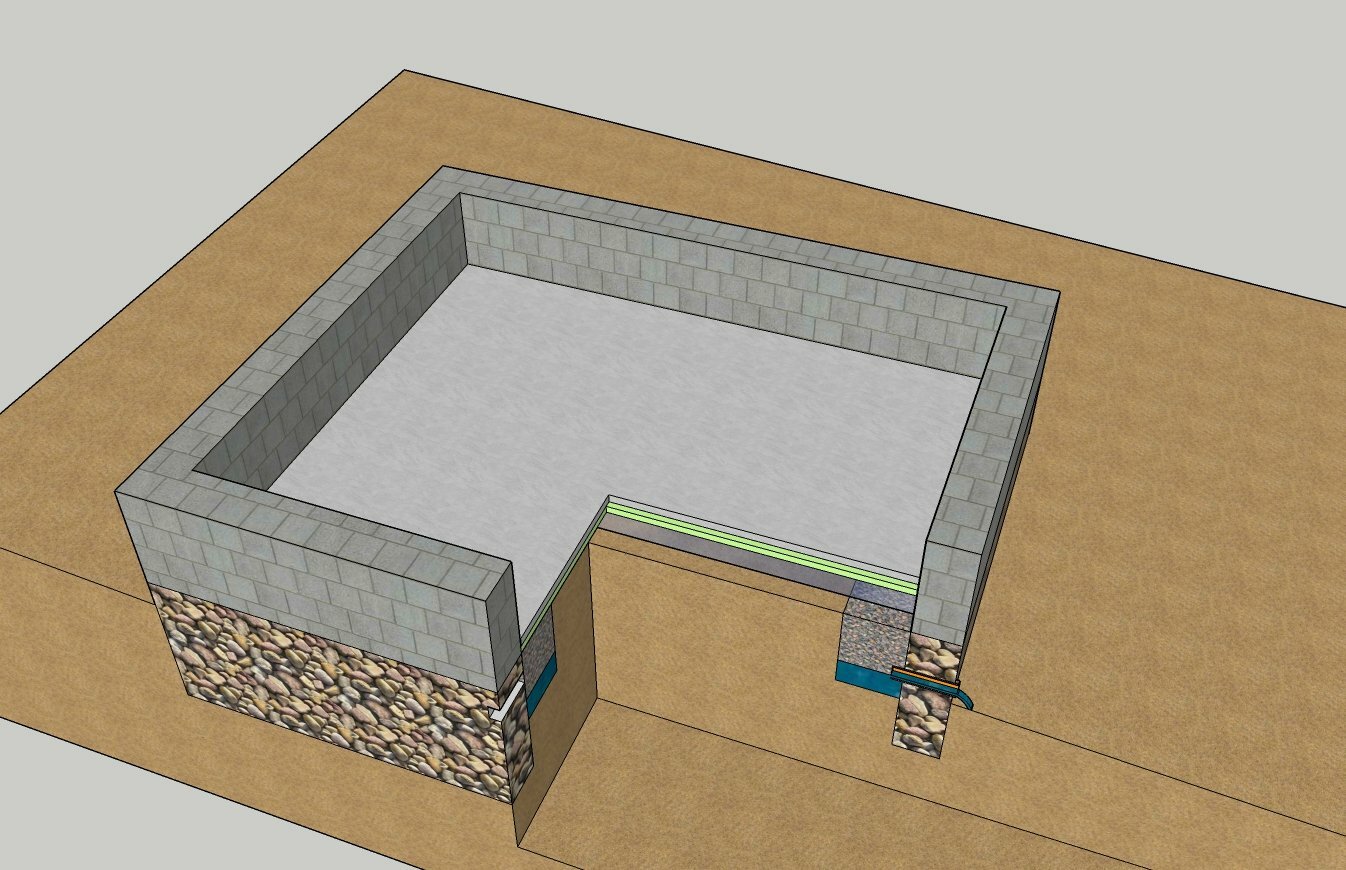

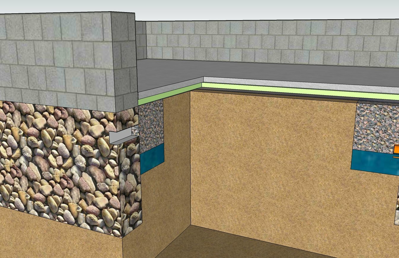

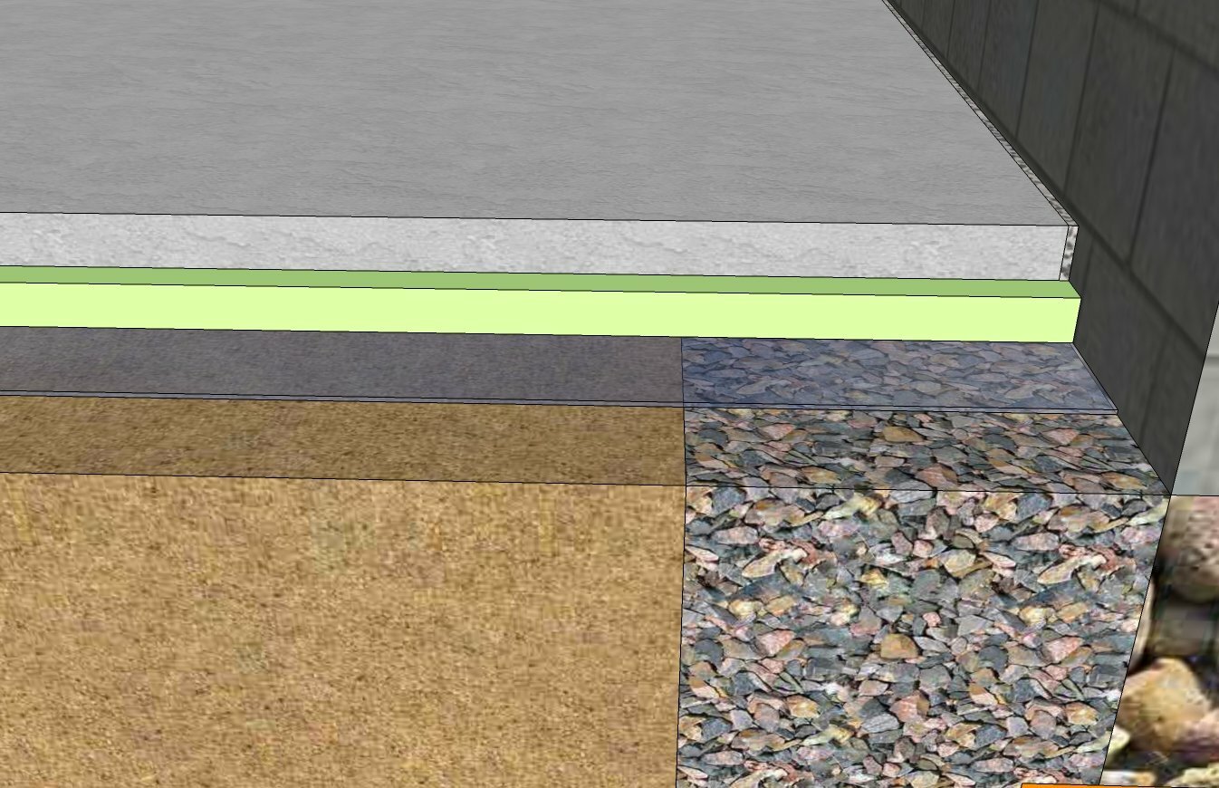

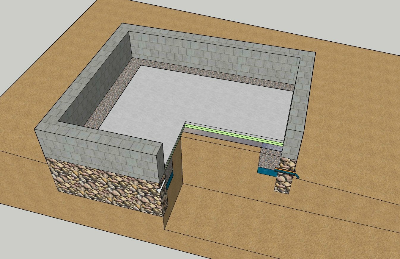

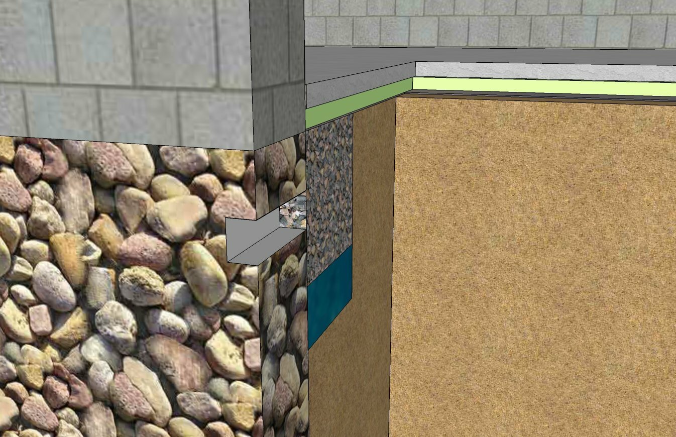

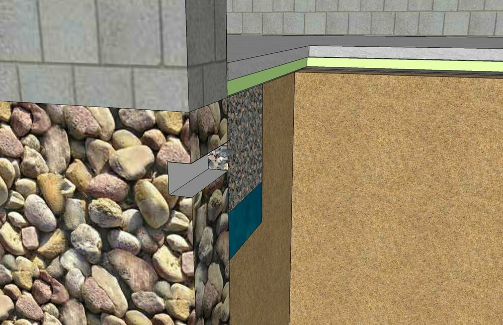

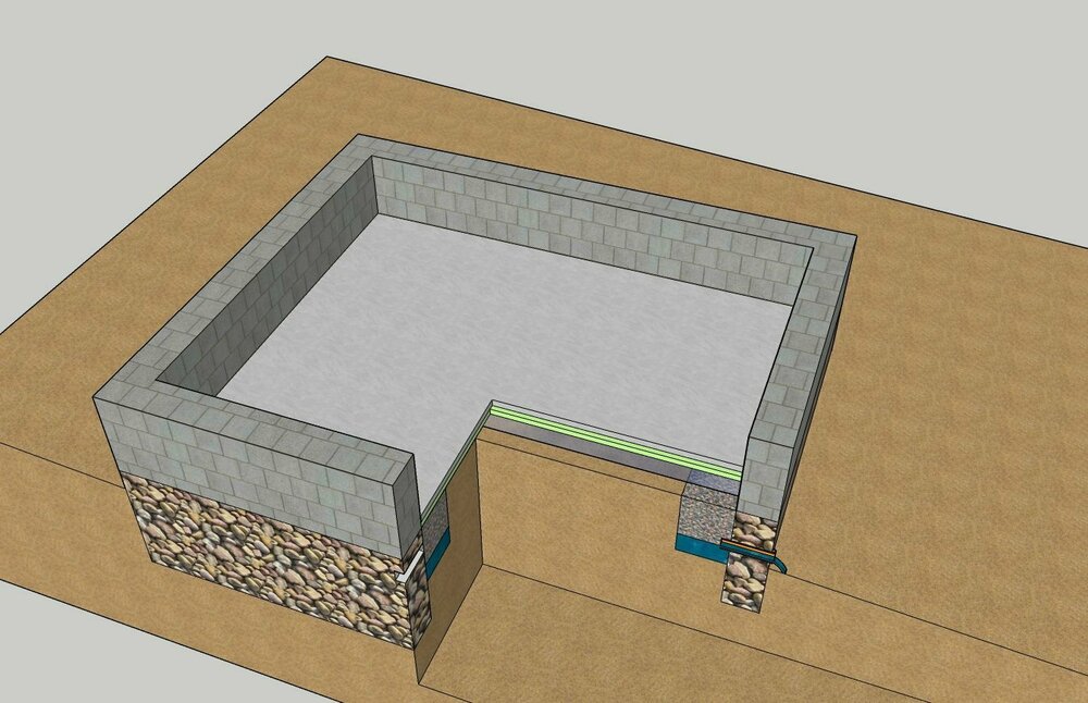

І всеж таки поміркуйте над моєю пропозацією використати ваш рельеф для організації простенького дренажу. Якщо є можливість не боротися з водою, а просто дати їй текти так, щоб вона не "заважала жити" є сенс цим скористатись.
І про організацію вентиляції під ЕППС, на якому буде стяжка. Висота цоколю вам це дозаляє. Ні так не сушить як аєрація.
6 часов назад, Propeller сказал:
А як це зробити? Не уявляю навіть. Це ж стандартний пиріг полів по грунту. Дренаж зробимо обов'язково.
Змінено користувачем zlenka
37 минут назад, zlenka сказал:
Якщо робити дренаж, то необхідно зробити так зване водопониження. Для цього у вас вже є троншея по періметру кімнати. Ви її заповните щебнем. Потім зробити в цокольній частині фундаменту отвори (almazbc.com.ua/ru/projects/almaznoye-sverleniye-otverstiy-v-kamne/). Можна по одному на протилежних стінах по діагоналі.
В троншеї буде протяг, який буде виводити зайву вологу назовні.

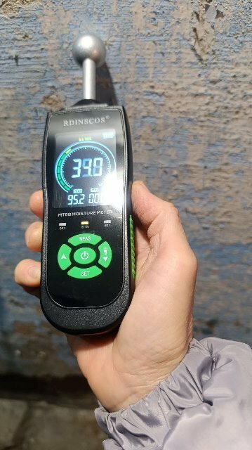

І ще питання: чим поміряти вологість стін? Мультиметр шось незрозуміло показує. Для експерименту понамазувала місцями шпаклівки (гіпс же швидко намокає), там, де знята глина, шоб хоч якось розуміти, чи мокнуть стіни. Ну, засох той гіпс, твердий, не кришиться, як ще зрозуміти? Стіни-то покриті внизу ремонтним розчином, він теж гідрофобний.
1. Ремонтні розчини не бувають гідрофобними. Вони просто дуже міцні в порівнянні з розчинами, що готують на місці. Самотужки. Міцність розчину = щільність розчину, тому вони гідроізоляційні, я не гідрофобні. Вода під напором через них не тече, але якщо шматочок розчину покласти в воду, то десь за 3-7 днів він стане мокрій в тілі. Та й перед ремонтниками не стоїть така задача. Їх завдання - відновления геометрії елемента конструкції.
2. Спробуйте орендувати вологомір у цих хлопців :  budprokat.kiev.ua/ua/vlagometr/ Поміряєте вологість стіна зверху (наприклад на рівні плеча) - це буде зразкова вологість стіни. Ну а потім - до низу стіни.

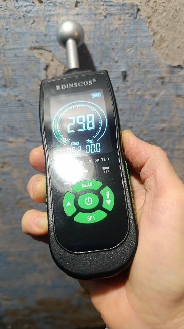

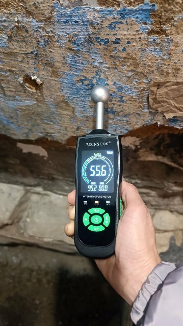

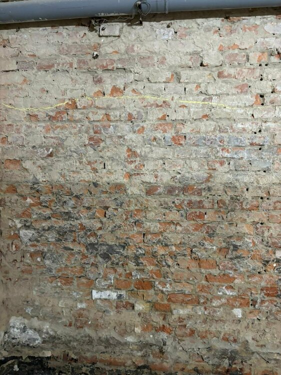

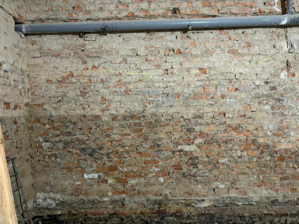

Вітаю. Не можу дозволити собі зараз часто заходити на форум. Але тема ця, бачу, буде довго актуальною для мене, тому періодично буду радитись з вами. Наразі ситуація така: ідуть дощі, частина фундаменту лишається поки розкопаною, видно, що він замокає (з"являються темні плями місцями). Через те, що по периметру стін знята глиняна штукатурка на висоту попередніх замокань - візуально ситуація незрозуміла. Місцями глина замокає вище знятого шару. Придбали якийсь китайський вологомір. Навіть якщо він і міряє у відносних попугаях, все одно картина досить зрозуміла - внизу, ближче до фундаменту, значення вологості ракушняка в межах 44-45, де візуально мокра глина - до 100, і чим вище - тим значення менше. Тобто де сухо (на висоті близько метра від фундаменту) - в межах 27. Наразі дивує те, що стіна, від якої до рівня грунту 20-25 см - сухіша, аніж протилежна, на висоті 60см від грунту, і закрита верандою. На другому фото біла пляма - гіпсова штукатурка, поналяпляла її місцями, щоб перевірити, чи тягне вона вологу. Виявляється, не тягне, порявняно з глиною. Пізніше зроблю якесь панорамне фото і відмічу найбільші місця замокання.
photo_2025-10-29_11-34-44.jpg.26958d203c5b15016120b3c10440f517.jpgphoto_2025-10-29_11-34-41.jpg.efe73a614ca5a7ac578d361d7dbeede3.jpgphoto_2025-10-29_11-34-37.jpg.bfab9af9b1fcfe24b0d6634d897e7090.jpg
photo_2025-10-29_11-34-33.jpg.b3d18aa23c699c70a523e426a82de65e.jpgphoto_2025-10-29_11-34-26.jpg.ffa7e7a349c4806d590444cb637f87a4.jpgphoto_2025-10-29_11-34-17.jpg.ddd637b10d3106c7b339dcc048cfabd5.jpg

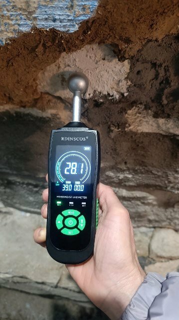

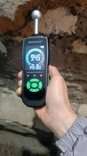

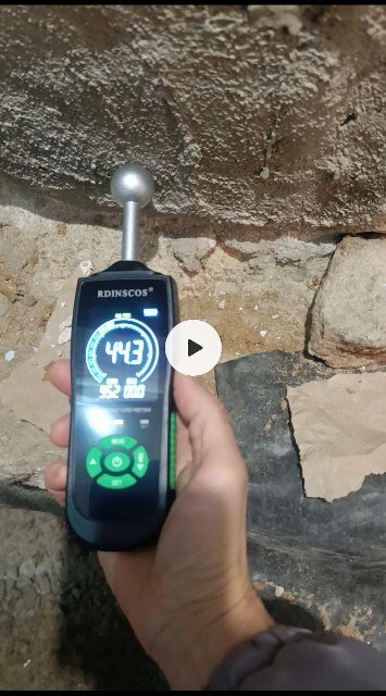

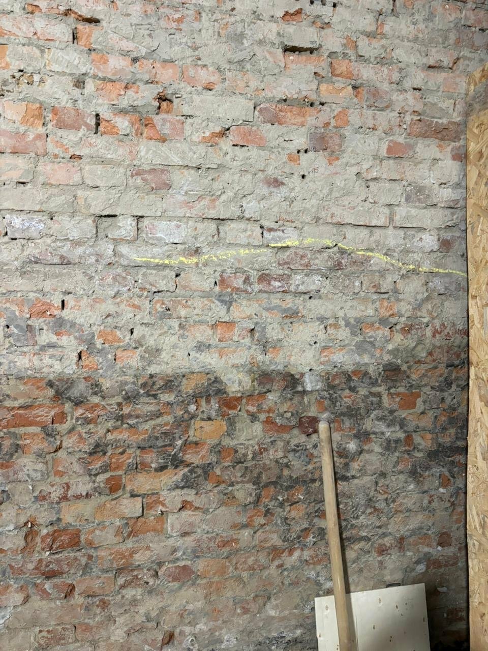

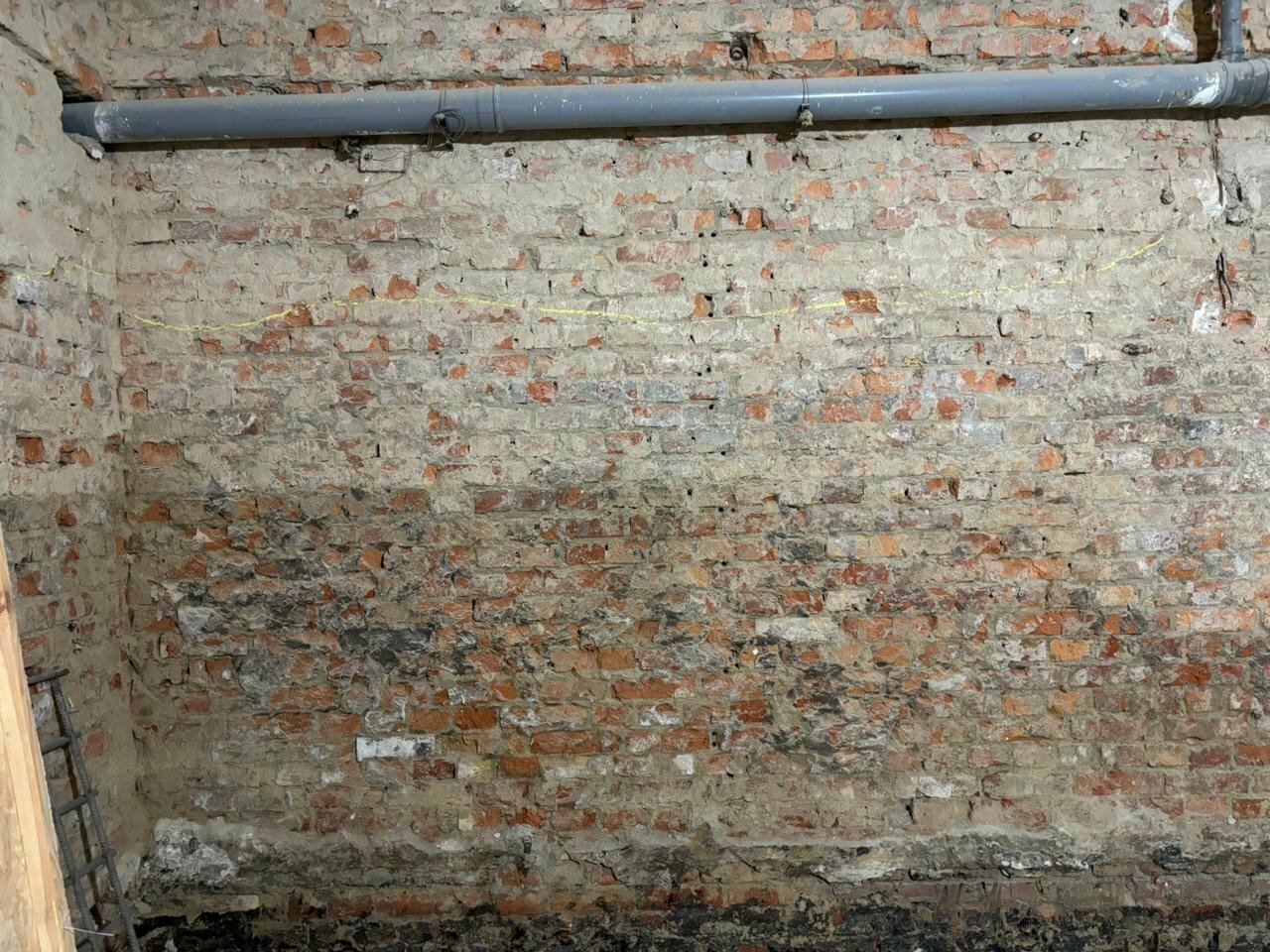

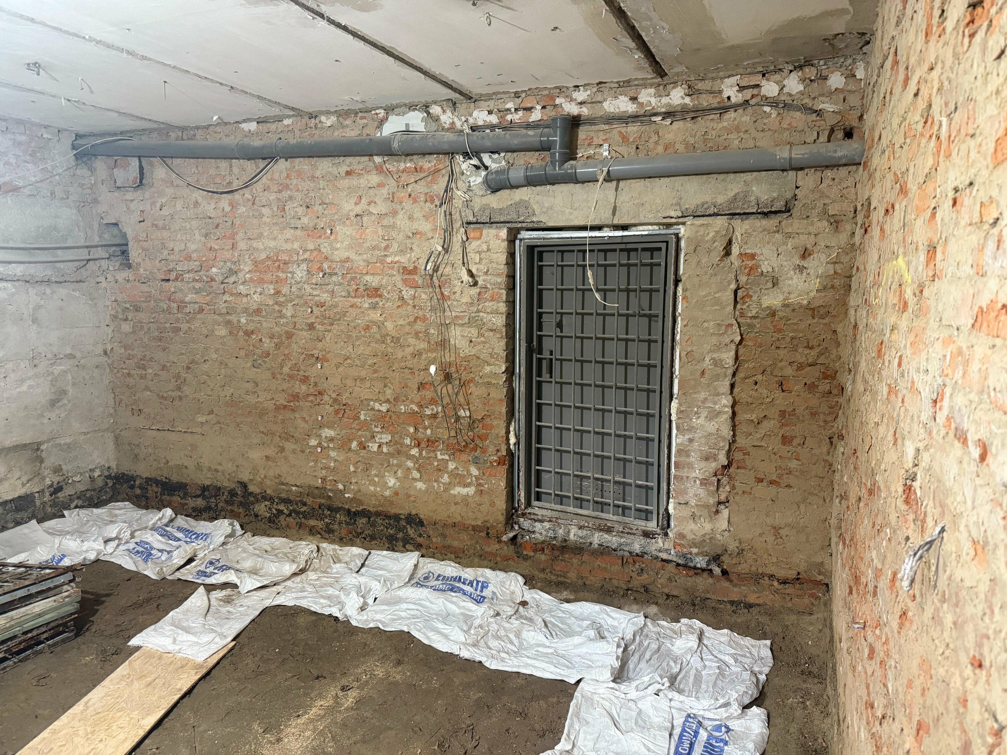

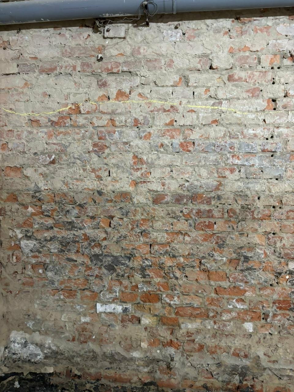

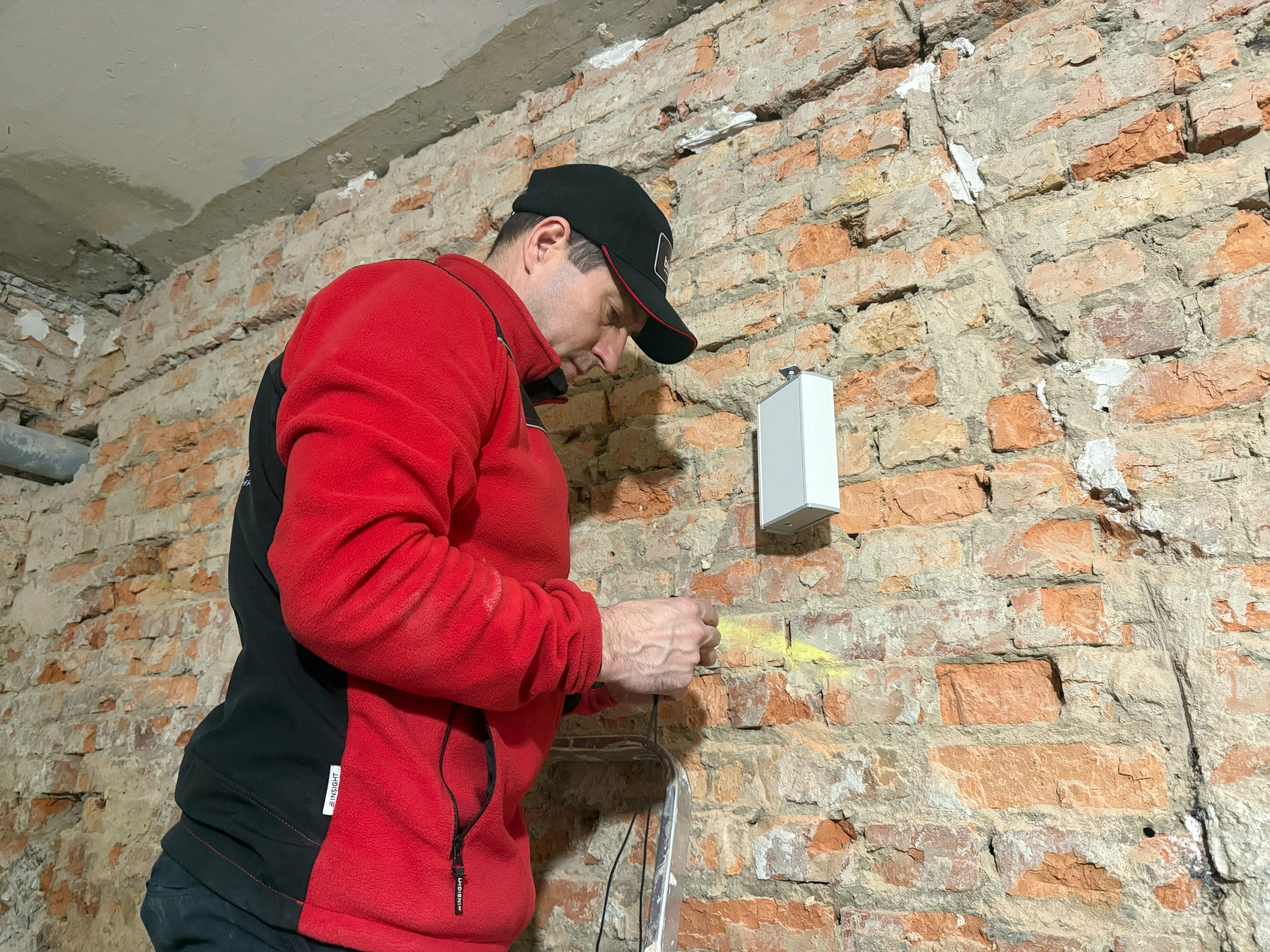

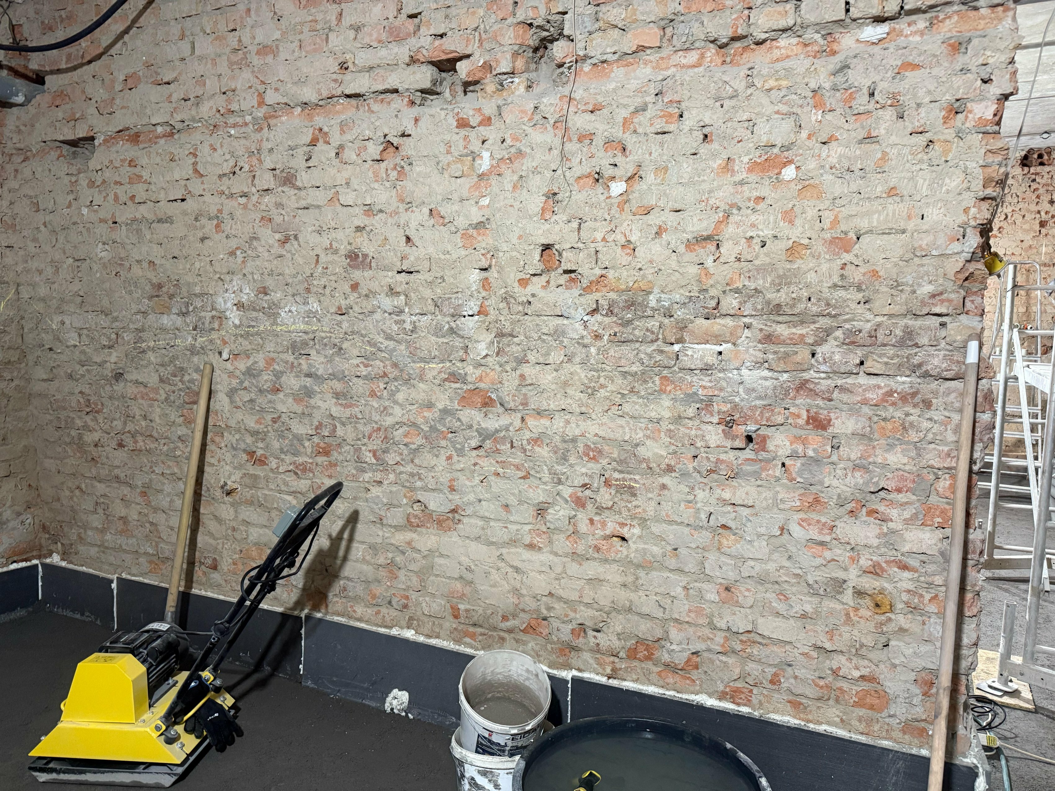

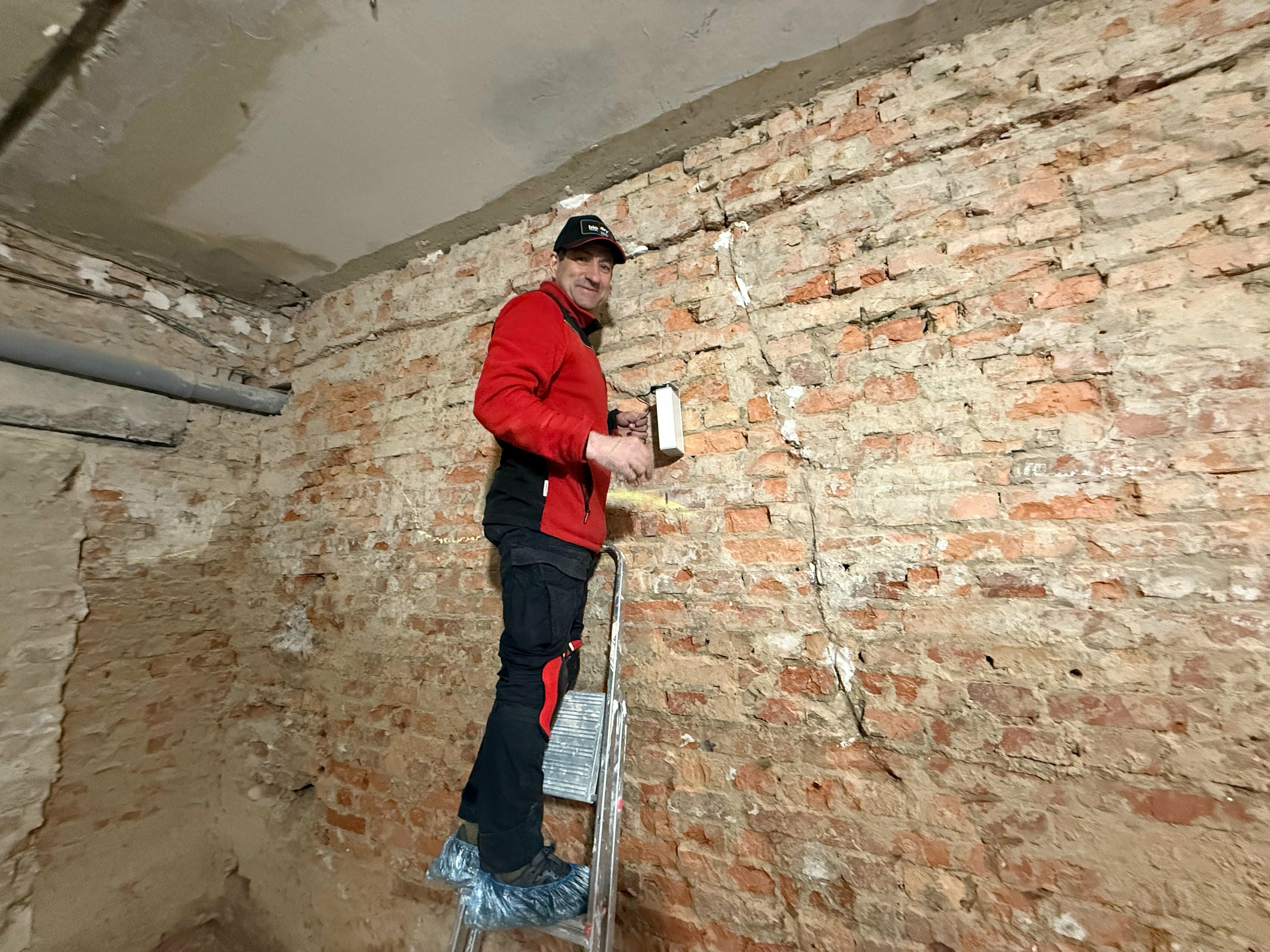

Доброго дня, шановні форумчани. Ми працювали з цією компанією і дуже успішно.І насправді, фізика явища дуже проста. І це я Вам кажу, як будівельник з освітою. Доречі, сертифікати, це перше, що я подивився на їх сайті і вони там є.   Ми маємо вже два обʼєкти з ними і на кожному є заявлений ними результат. Я додам до своєї відповіді фото підтвердження, щоб не бути пустословом. Ми навіть малювали лінії на стіні, щоб відслідковувати зниження вологи в стіні.  встановлювали в квітні 2025 року в Полтаві. Я також запрошую на обʼєкт, якщо комусь цікаво, щоб не казали, що це закидон. Дійсно, спочатку може виглядати дивно, але на практиці показує гарні результати. Якщо чесно, то як би Ви сказали комусь років 15-20 що ви по мобільному телефону будете транслювати відео комусь в Австралії, я не думаю, щоб вам повірили. При чому ми спочатку їм також не повірили, і почали робити хімічну гідроізоляцію. Витратили купу коштів і потім знову повернулись до БіоДрай. Скажу так, щодо хімічної гідроізоляції: гарантія , що ви заповните всю площину хімією і вона перекриє поток води, дуже низька. І по коштам вона буде дорожча за цей прилад. Плюс по часу, за звичай хімія через 3-7 років взагалі не працює, а інколи і гірше робить, бо в неї багато солей і вони навпаки утримують воду. Це власний досвід. Нам треба було потім закладати такі стіни фальш-стінами з пенобетону. Ну таке собі задоволення. І ми випробовували різні хімічні склади і так далі. До одного місця. Будь-хто, хто дійсно мав практичний досвід скаже вам те саме. Є метода де додають ще поліуретан, але по ціні це ще більший космос.  Можна звісно продовжувати використовувати старі методи, але особисто я за інновації і боятися їх не потрібно.  Що ще нам зайшло так це те, що вони дають  розтермінування. ТОбто платиш за результат. Звісно ваше рішення і вам сумніватись, але для мене вони вирішили куууууупу проблем.
16.10.2025 в 04:21, zlenka сказав:
Я теж на них натрапляла, навіть GPT таке пропонував. Мені здається, це щось на кшталт "отпугивателя грызунов"...ну, не знаю, не настільки знаю фізику.
Доречі, результат ін"єктування після останніх сильних дощів: стіна біля вхідних дверей замокла аж на 60 см над цоколем. Причому мокрий тільки верхній шар глини, коли його знімаєш - нижній сухіший (ну, наскільки можна визначити тактильно і візуально). Як ця капілярка працює? Скоріш за все по швах в першу чергу. Зараз фундамент розкопаний, і на землі вологість не підвищилась, знову ж-таки, візуально. В погребі сухо. Намокає саме стіна, яка від рівня грунту на висоті 60-70 см (де високий цоколь). З внутрішньої сторони цоколь розкопаний, з зовнішньої прибудована веранда, тобто дощова вода не потрапляє, тим більш є ухил від будинку на вулицю. Коли робили отвори для ін"єкцій, саме в цьому місці вапняк був вологий, сверло трохи забивалось. Тобто навіть при такій високій температурі влітку ця зона не просохла. Тепер взагалі не уявляю, що з цим робити...лити далі - погода не дозволить, і скоріш за все лити в кладочні шви не матиме сенсу - там багато пустот. Сам камінь просочився, а от шви думаю пропускають вологу. Вже дивлюсь в сторону більш радикальних методів - пропилювати і вставляти рубероїд. Але шось стрьомно, хоч нижні ряди і на цементному розчині, хтозна як воно себе поведе.
Я вище залишав коментар, щодо цих хлопців. Якщо ви хочете самі вилікувати таку проблему, то будьте готові до того, що витратите купу коштів і нічого не зробите. А так просто зверніться до компетентних і попросіть гарантію
20 часов назад, Дом Дымарка сказал:
Вітаю!
Давайте трошки розберемо ваш допис.
1. Ми працювали з цією компанією і дуже успішно.....
Хто "ми"? Дайте назву свого підприємства та дайте назву компанії, яку ви згадали в своєму дописі. Не вважаю цю інфу секретною. Більш того вважаю її необхідною.
2. Ми маємо вже два обʼєкти з ними і на кожному є заявлений ними результат.
Полтава це перший чи другий? Якщо другий, то де і коли був перший?
Далі буде про це.
3. І насправді, фізика явища дуже проста. І це я Вам кажу, як будівельник з освітою.
Розкажите ви мені, а я вам. Ви перший. Підготуйтесь.
Потім ще буде продовження бесіди.
