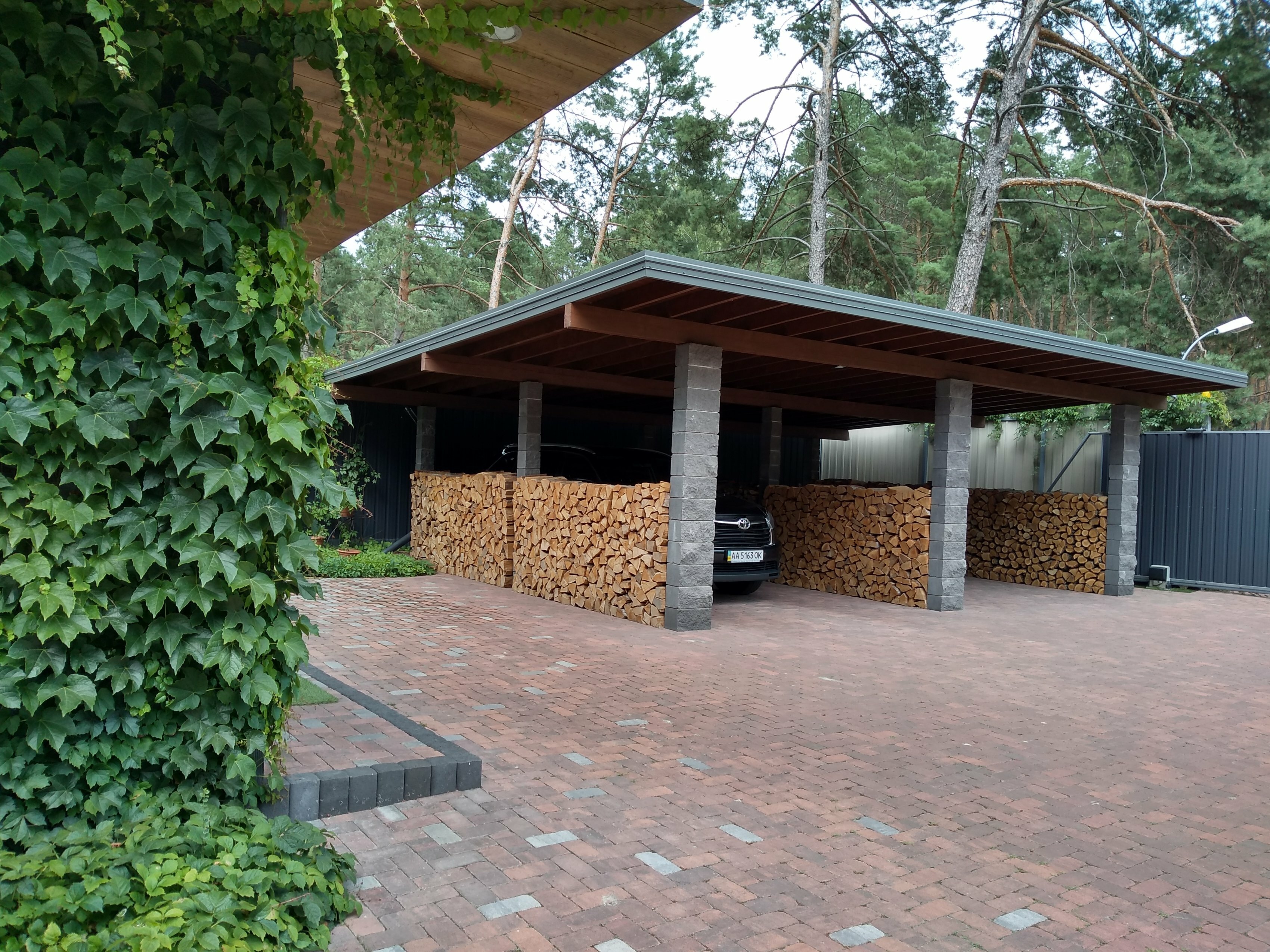

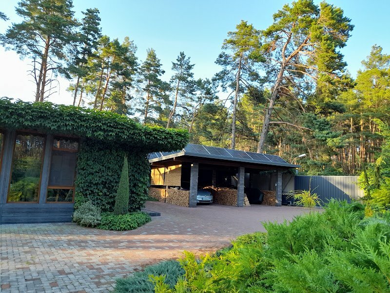

allanek Опубліковано: 3 листопада 2025 Поділитись Опубліковано: 3 листопада 2025 3 години тому, anabioz сказав: Стовпчики будуть з заборних блоків і достатньо важкі. Якщо правильно зрозуміла, то в нас з таких блоків від Ковальської були зроблені стовпчики під дах стоянки. Вони пустотні всередині, то ми ставили туди арматуру та заливали цементним розчином. Стовпи міцні, на них лежав дерев'яний брус (важкий), на цей дах потім ще і панелі поставили. Тож стовпи з цих блоків виходять міцні, але для воріт та хвіртки паркану, якби з'явилась така думка про ці блоки, обов'язково всередину тих блоків, замість арматури, ставили б трубу. 1 Посилання на коментар Поділитися на інших сайтах More sharing options...
