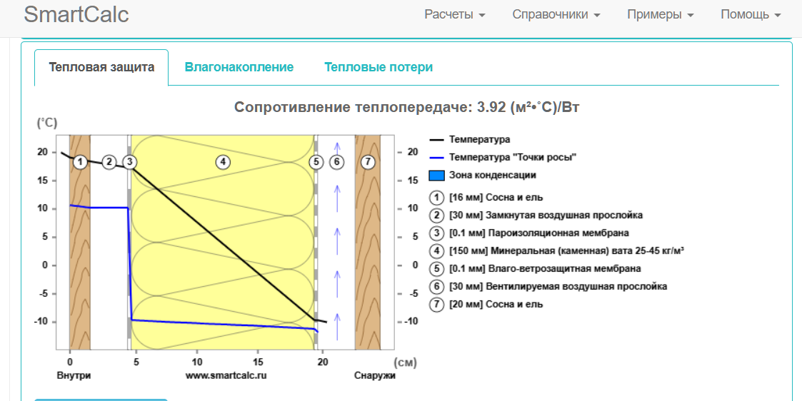

lastandr Опубліковано: 13 листопада 2025 Поділитись Опубліковано: 13 листопада 2025 16 часов назад, cherednik сказал: по багатьом параметрам не відповідає ДБН навіть на 50%, наприклад багато варіантів які пропонуються масово в інтернеті це 150 мм вати при мінімальних в нас 250 стіна 300 покрівля. В ДБН не нормується товщина вати... 1 Посилання на коментар Поділитися на інших сайтах More sharing options...
cherednik Опубліковано: 13 листопада 2025 Автор Поділитись Опубліковано: 13 листопада 2025 нормується втрата тепла через стіну (теплоопір) і для каркасної стіни це 250 мм утеплювача (скло або базальтова вата) мінімум, хоча по старій версії ДБН проходило і 200 мм Посилання на коментар Поділитися на інших сайтах More sharing options...

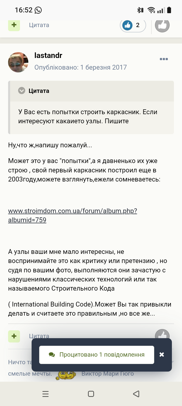

cherednik Опубліковано: 13 листопада 2025 Автор Поділитись Опубліковано: 13 листопада 2025 12 хвилин тому, lastandr сказав: В ДБН не нормується товщина вати... Я читав, що ви десь писали в коментарях про свій каркасний будинок, але посилання в іншій темі не активне. Посилання на коментар Поділитися на інших сайтах More sharing options...
lastandr Опубліковано: 13 листопада 2025 Поділитись Опубліковано: 13 листопада 2025 3 часа назад, cherednik сказал: нормується втрата тепла через стіну (теплоопір) і для каркасної стіни це 250 мм утеплювача (скло або базальтова вата) Теплоопыр вати залежить від її щільності та якості + при розрахунках теплоопіра стіни(даху) треба враховувати і всі інші матеріали, з яких вони складаються... Зазвичай для стін вистачає 150-200мм вати, а для даху - 200-250мм 1 Посилання на коментар Поділитися на інших сайтах More sharing options...
lastandr Опубліковано: 13 листопада 2025 Поділитись Опубліковано: 13 листопада 2025 3 часа назад, cherednik сказал: посилання в іншій темі не активне. ??? дайте посилання... Посилання на коментар Поділитися на інших сайтах More sharing options...
cherednik Опубліковано: 13 листопада 2025 Автор Поділитись Опубліковано: 13 листопада 2025 38 хвилин тому, lastandr сказав: ??? дайте посилання... Посилання на коментар Поділитися на інших сайтах More sharing options...

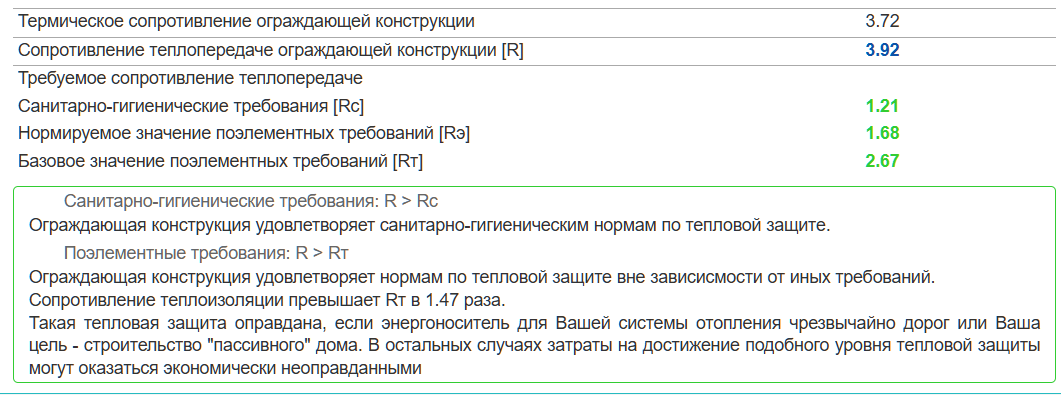

cherednik Опубліковано: 13 листопада 2025 Автор Поділитись Опубліковано: 13 листопада 2025 41 хвилину тому, lastandr сказав: Теплоопыр вати залежить від її щільності та якості + при розрахунках теплоопіра стіни(даху) треба враховувати і всі інші матеріали, з яких вони складаються... Зазвичай для стін вистачає 150-200мм вати, а для даху - 200-250мм Не вистачає Я перераховував різні пироги стіни з різними видами вати. ' Тобто каркас 150 + перехресне 100 це те що проходить. Щодо даху - по суті це ж та сама стіна, але для даху треба +30% додати В ЄС давно норма була 245 у Скандинавів 300 ми. 1 Посилання на коментар Поділитися на інших сайтах More sharing options...

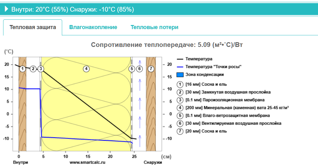

lastandr Опубліковано: 13 листопада 2025 Поділитись Опубліковано: 13 листопада 2025 (змінено) 3 часа назад, cherednik сказал: Не вистачає Змінено 13 листопада 2025 користувачем lastandr Посилання на коментар Поділитися на інших сайтах More sharing options...
cherednik Опубліковано: 13 листопада 2025 Автор Поділитись Опубліковано: 13 листопада 2025 1 хвилину тому, lastandr сказав: www.smartcalc.ru/thermocalc?&gp=609&rt=0&ct=0&os=0&ti=20&to=-10&hi=55&ho=85&ld0=160&le0=1<0=0&mm0=230&ld1=300&le1=1<1=0&mm1=424&ld2=1&le2=1<2=0&mm2=558&ld3=1500&le3=1<3=0&mm3=571&ld4=1&le4=1<4=0&mm4=557&ld5=300&le5=1<5=0&mm5=425&ld6=200&le6=1<6=0&mm6=230 Сайт кацапський - не грузить Посилання на коментар Поділитися на інших сайтах More sharing options...

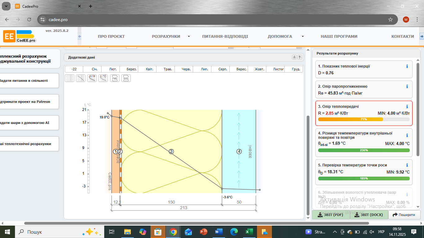

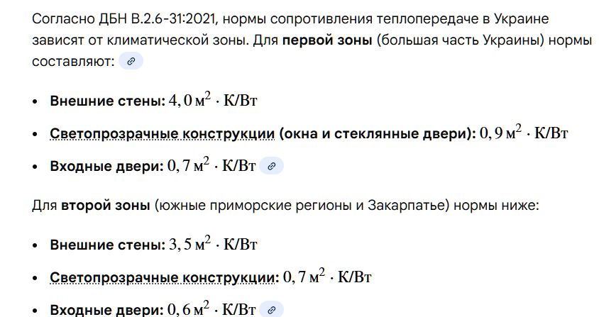

cherednik Опубліковано: 13 листопада 2025 Автор Поділитись Опубліковано: 13 листопада 2025 1 година тому, lastandr сказав: Я ж кажу - не вистачає в нас норматив 5 1 Посилання на коментар Поділитися на інших сайтах More sharing options...
lastandr Опубліковано: 13 листопада 2025 Поділитись Опубліковано: 13 листопада 2025 (змінено) 4 часа назад, cherednik сказал: Я ж кажу - не вистачає в нас норматив 5 Нащо ті балачки? А якщо збільшити товщину вати до 200мм, то буде і 5... Змінено 13 листопада 2025 користувачем lastandr 1 Посилання на коментар Поділитися на інших сайтах More sharing options...

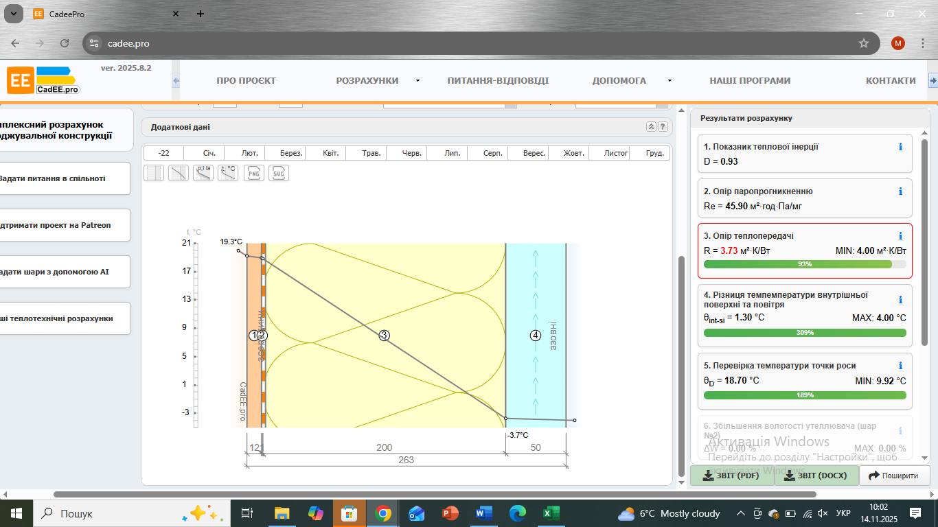

cherednik Опубліковано: 14 листопада 2025 Автор Поділитись Опубліковано: 14 листопада 2025 8 годин тому, lastandr сказав: Нащо ті балачки? А якщо збільшити товщину вати до 200мм, то буде і 5... дійсно 4, переглянув. 5 - це для перекриття. але попри це, навіть 4 - стіна 150 не пройде... + програма на рахує увесь конструктив (стійки, укоси, примикання). 200 також - не проходить. мінімум у нас це 250 мм Посилання на коментар Поділитися на інших сайтах More sharing options...
