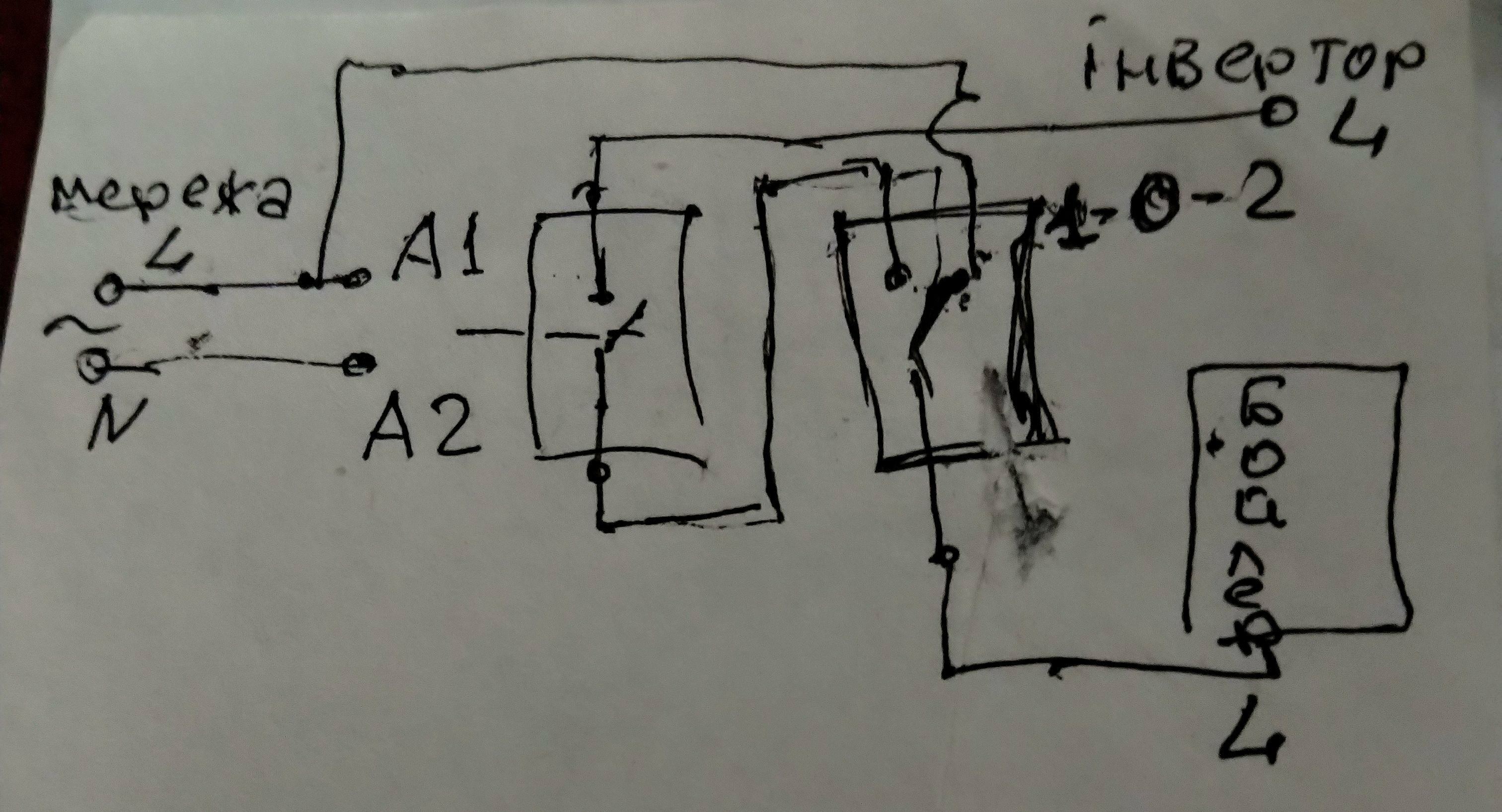

alexpap5606 Опубліковано: 19 листопада Поділитись Опубліковано: 19 листопада Обладнання: 1. Є сонячні панелі, інвертор, акумулятор 2. Є бойлер, який знаходиться за 10м від інвертора При відключенні електрики міської мережі я не знаю про це. Це може відбутися вночі, в мою відсутність або я просто не помітив моменту відключення (все обладнання знаходиться в гаражі, де я буваю нечасто). Відповідно бойлер продовжує працювати вже від акумулятора поки той не розрядиться. При цьому вимикається все в хаті, ну, думаю, зрозуміло. Задача 1. Запропонуйте варіант, щоб можна було мене якимось поінформувати мене про вимкнення електрики (такий варіант - китайський прилад, який вмикається в розетку міської мережі і живиться від батарейки 9В, не пропонуйте: 120дБ сирени вночі мене не влаштує). Задача2. При відключенні міської мережі необхідно відключити бойлер , а при відновленні електрики – увімкнути його. Це має бути бездротове управління. Чи є якесь адекватні рішення цих задач? Наприклад, управління за допомогою Wi-Fi. Або використати якісь елементи чи пристрої розумного будинку. Чи інші варіанти Посилання на коментар Поділитися на інших сайтах More sharing options...

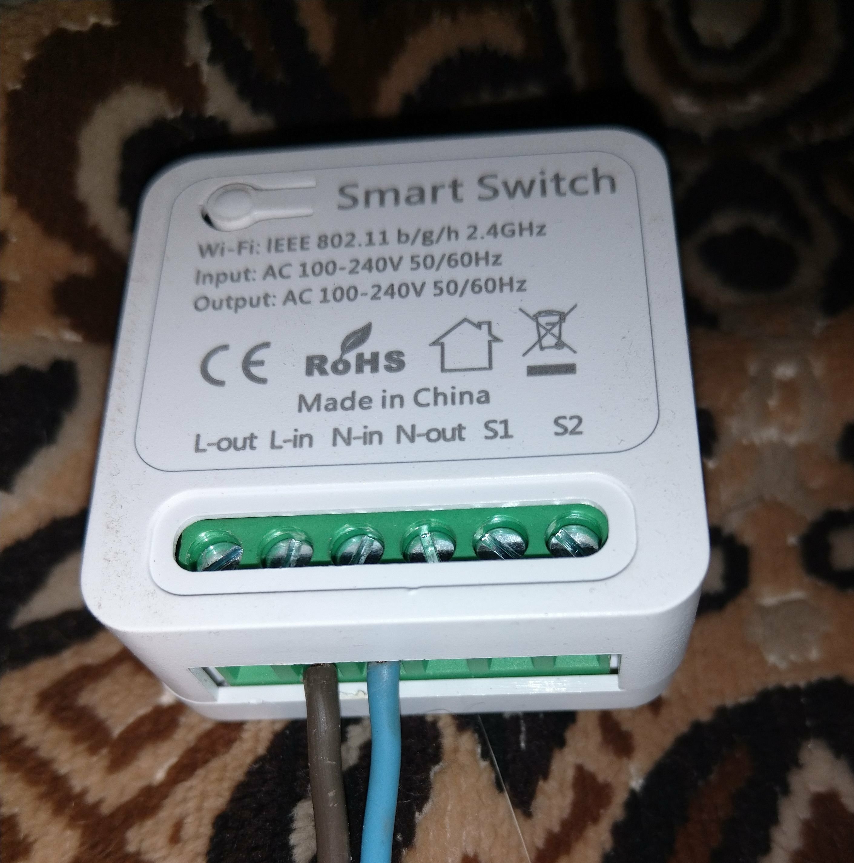

TaurosRMK Опубліковано: 19 листопада Поділитись Опубліковано: 19 листопада (змінено) Одразу після лічильника (або десь там) ставите розумне реле Tuya Wi-Fi, задача якого просто моніторити чи є міська мережа. Тобто якщо на його клеми поступає 230В, то значить мережа є. Воно просто самостійно живиться і ніяке навантаження не пропускає. На бойлер розумна розетка Tuya Wi-Fi. Об'єднюєте їх в автоматизацію, коли на вхідному реле пропадає напруга і воно йде оффлайн, то вимикати розумну розетку на бойлері. І потім у зворотньому порядку, коли реле зафіксує напругу і вернетсья онлайн, то вмикати бойлер. Змінено 19 листопада користувачем TaurosRMK 1 Посилання на коментар Поділитися на інших сайтах More sharing options...

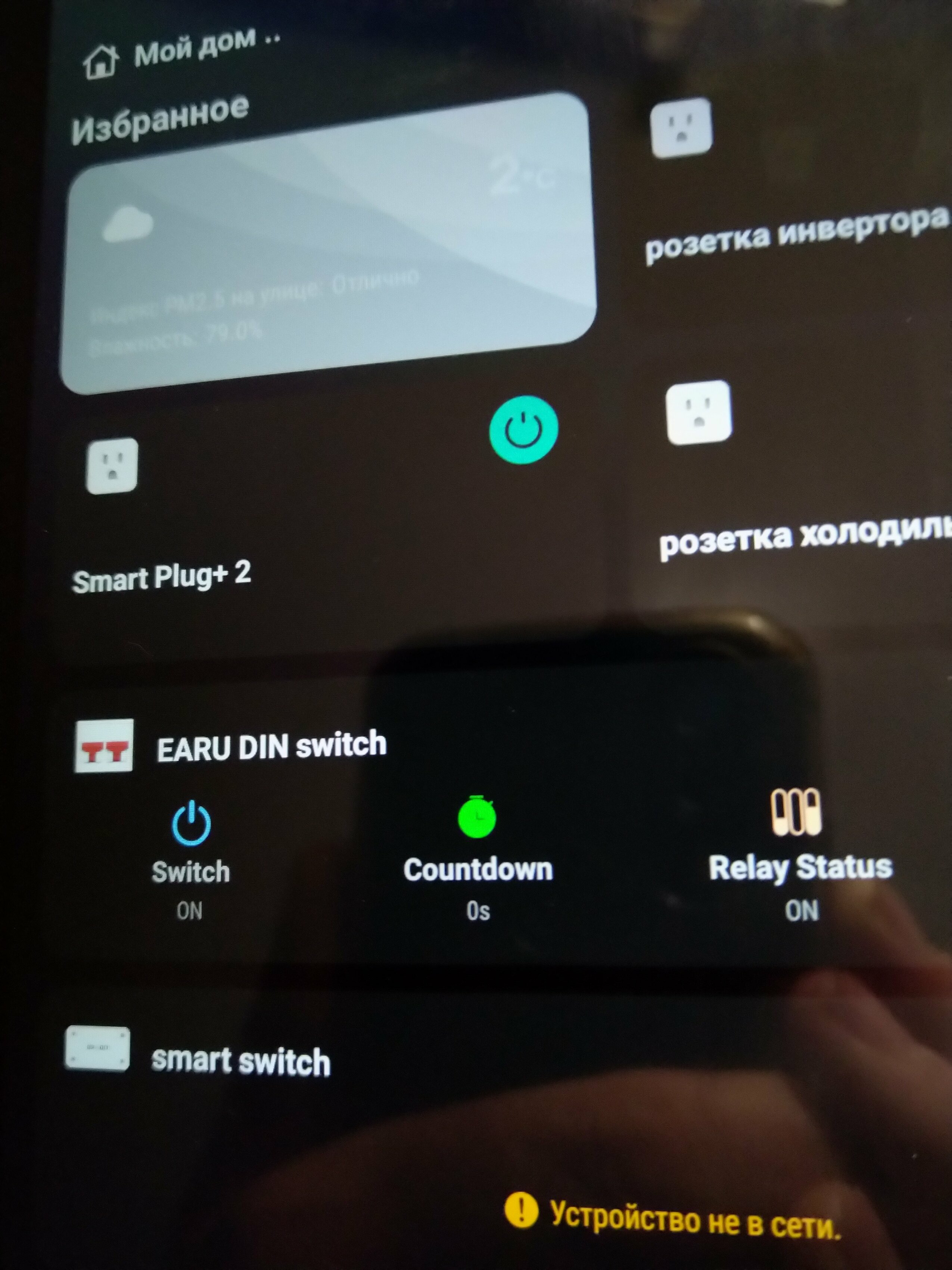

SantehnikPPR100 Опубліковано: 19 листопада Поділитись Опубліковано: 19 листопада (змінено) У меня на бойлере одна смарт-розетка уже поплавилась, еле выдрал вилку из нее. 1.5кВт тэн. Так что желательно понаблюдать за этим. А так рабочая схема, только я в smart life (которое использую) в автоматизации не нашел условия - "устройство оффлайн" И да, это через облако китайское может повиснуть! Нужен по хорошему хаб zegbee и локальная сеть. Змінено 19 листопада користувачем SantehnikPPR100 Посилання на коментар Поділитися на інших сайтах More sharing options...

SantehnikPPR100 Опубліковано: 19 листопада Поділитись Опубліковано: 19 листопада (змінено) Ой, краще б ви провід протягли по плінтусу від бойлера до мережі і встановили модульний контактор з за живленням котушки від мережі і з можливістю запускати вручну... Змінено 19 листопада користувачем SantehnikPPR100 правопис 1 Посилання на коментар Поділитися на інших сайтах More sharing options...

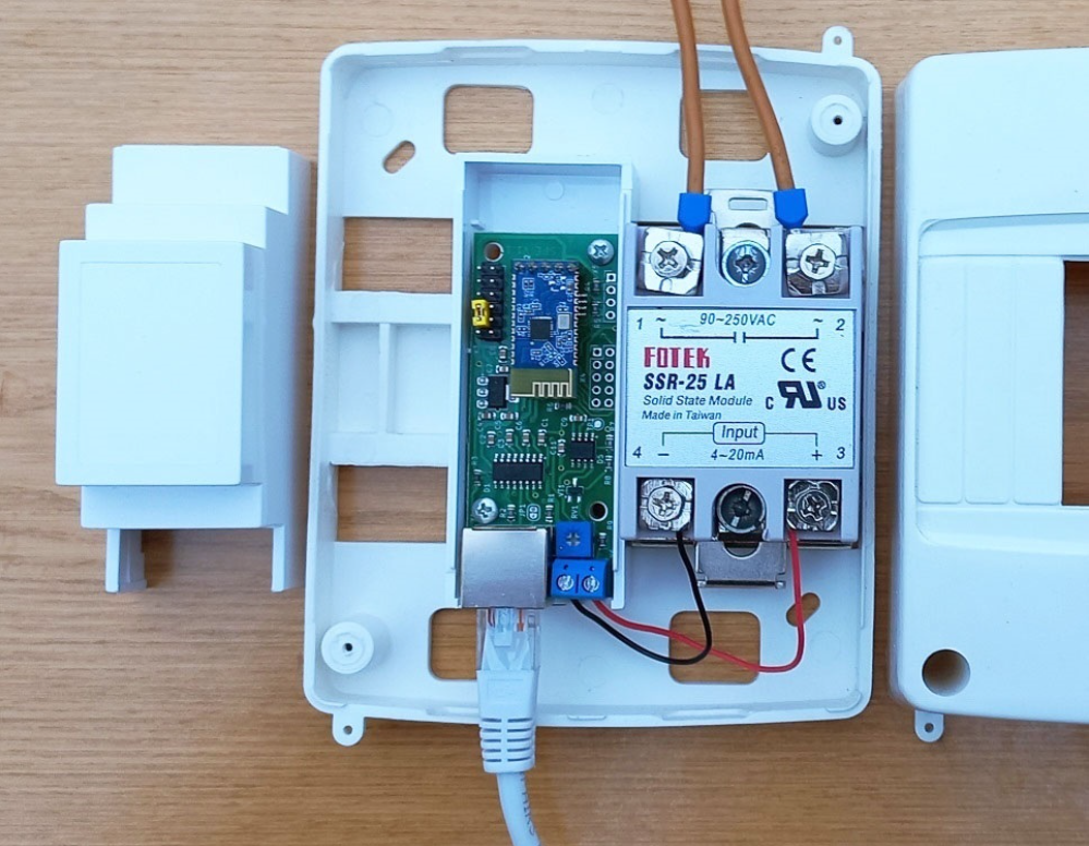

sat-prof Опубліковано: 19 листопада Поділитись Опубліковано: 19 листопада (змінено) Давно є така штука як Solar Vampire solarvampire.net/en/index.html Моніторить SOC батареї та вмикає споживач ітд Змінено 19 листопада користувачем sat-prof Посилання на коментар Поділитися на інших сайтах More sharing options...
SantehnikPPR100 Опубліковано: 19 листопада Поділитись Опубліковано: 19 листопада (змінено) Та тут про вайфай розетку вже виникають питання - який вампір 🙃 Змінено 20 листопада користувачем SantehnikPPR100 1 Посилання на коментар Поділитися на інших сайтах More sharing options...

alexpap5606 Опубліковано: 20 листопада Автор Поділитись Опубліковано: 20 листопада В 19.11.2025 в 12:00, TaurosRMK сказал: Одразу після лічильника (або десь там) ставите розумне реле Tuya Wi-Fi, задача якого просто моніторити чи є міська мережа. Тобто якщо на його клеми поступає 230В, то значить мережа є. Воно просто самостійно живиться і ніяке навантаження не пропускає. На бойлер розумна розетка Tuya Wi-Fi. Об'єднюєте їх в автоматизацію, коли на вхідному реле пропадає напруга і воно йде оффлайн, то вимикати розумну розетку на бойлері. І потім у зворотньому порядку, коли реле зафіксує напругу і вернетсья онлайн, то вмикати бойлер. Як розумне реле буде щось моніторити, коли в нього на вході не буде 220в? Посилання на коментар Поділитися на інших сайтах More sharing options...
ЯД Опубліковано: 20 листопада Поділитись Опубліковано: 20 листопада 2 хвилини тому, alexpap5606 сказав: Як розумне реле буде щось моніторити, коли в нього на вході не буде 220в? Отсутствие ээ это тоже состояние. Вам описали алгоритм предельно ясно 1 Посилання на коментар Поділитися на інших сайтах More sharing options...
alexpap5606 Опубліковано: 20 листопада Автор Поділитись Опубліковано: 20 листопада 3 минуты назад, ЯД сказал: Отсутствие ээ это тоже состояние. Вам описали алгоритм предельно ясно Ну тогда объясните для тупых. "реле Tuya Wi-Fi", насколько я прочитал про него, не имеет автономного питания. Если пропала горсеть, то оно ничего не сможет послать на розетку, и я об этом тоже ничего не узнаю. "коли на вхідному реле пропадає напруга і воно йде оффлайн, то вимикати розумну розетку на бойлері. І потім у зворотньому порядку, коли реле зафіксує напругу і вернетсья онлайн, то вмикати бойлер." Это что, когда пропала сеть, если я узнал каким-то образом об этом, я должен побежать выключить бойлер, а после появления сети побежать включить его? Посилання на коментар Поділитися на інших сайтах More sharing options...
ЯД Опубліковано: 20 листопада Поділитись Опубліковано: 20 листопада (змінено) 33 хвилини тому, alexpap5606 сказав: Ну тогда объясните для тупых. "реле Tuya Wi-Fi", насколько я прочитал про него, не имеет автономного питания. Если пропала горсеть, то оно ничего не сможет послать на розетку, и я об этом тоже ничего не узнаю. "коли на вхідному реле пропадає напруга і воно йде оффлайн, то вимикати розумну розетку на бойлері. І потім у зворотньому порядку, коли реле зафіксує напругу і вернетсья онлайн, то вмикати бойлер." Это что, когда пропала сеть, если я узнал каким-то образом об этом, я должен побежать выключить бойлер, а после появления сети побежать включить его? Ну может я не прав, но условие типа "напряжение ниже 100В" должно бы сработать? Хотя конечно лучше найти кто уже заморачивался, а не просто подключил бойлер до батареи Змінено 20 листопада користувачем ЯД 1 Посилання на коментар Поділитися на інших сайтах More sharing options...

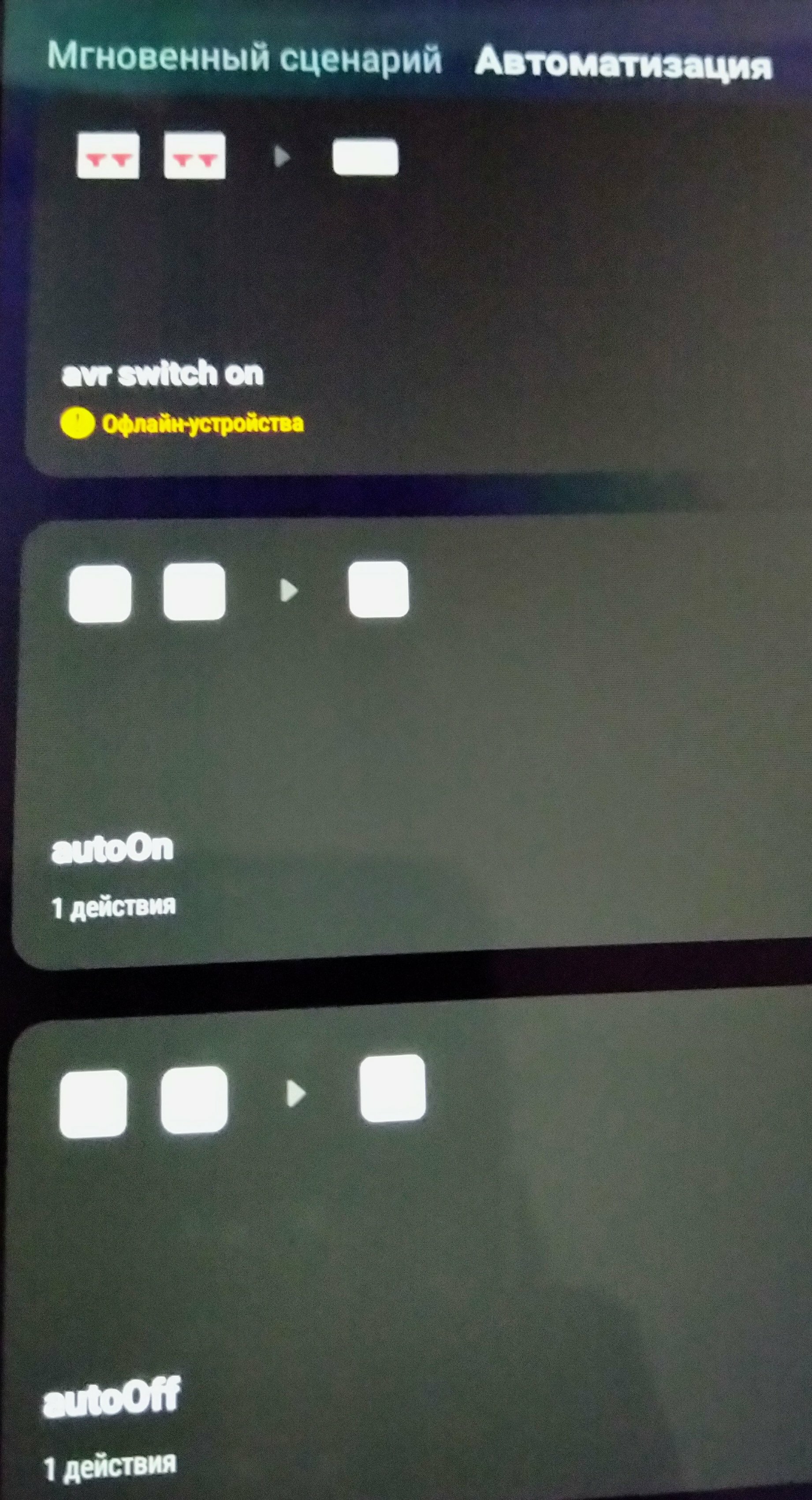

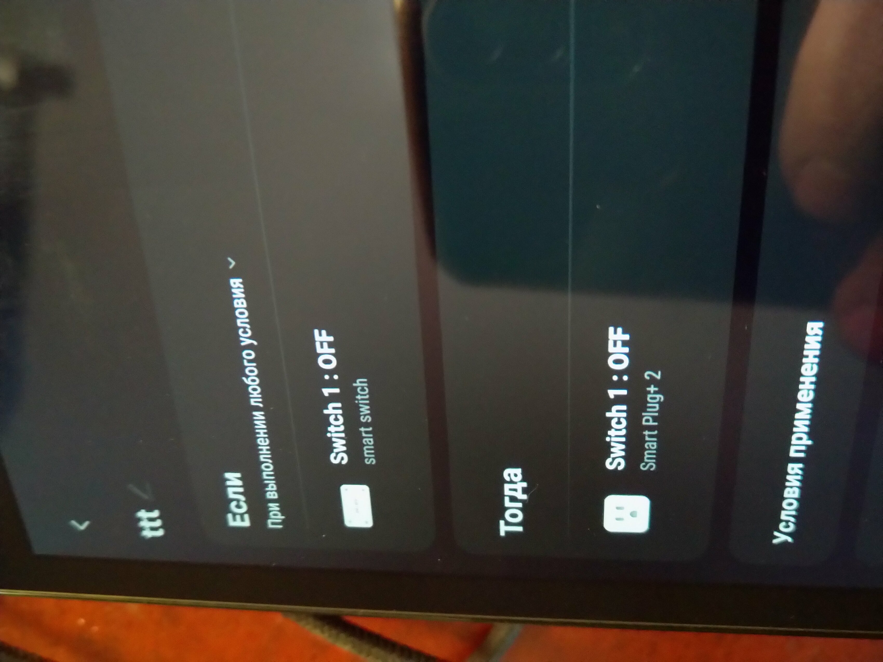

TaurosRMK Опубліковано: 20 листопада Поділитись Опубліковано: 20 листопада 31 хвилину тому, ЯД сказав: условие типа "напряжение ниже 100В" должно бы сработать Ну типу такого, бо подивився чи є умова "девайс оффлайн", а такої немає. Є просто сповіщення про оффлайн, але в автоматизаціях цього немає. Тому варіант напруга менше 10В мав би працювати, але чи встигне реле надіслати дані і запустити автоматизацію, це вже інше питання. --- В такому випадку замість цього реле можна використати монітор енергії з виносним трансформатором струму. Сам пристрій заживити після інвертора, а через трансформатор струму пропустити дріт який до інвертора. Так девайс буде постійно онлайн, але буде моніторити мереже "до" інвертора. 1 година тому, alexpap5606 сказав: Як розумне реле буде щось моніторити, коли в нього на вході не буде 220в? Фактично "моніторити" може розумна розетка, якщо на реле пропадає напруга, значить вона вимикається. Посилання на коментар Поділитися на інших сайтах More sharing options...

SantehnikPPR100 Опубліковано: 20 листопада Поділитись Опубліковано: 20 листопада (змінено) 36 минут назад, TaurosRMK сказал: типу такого, бо подивився чи є умова "девайс оффлайн", а такої немає. Нема, я ж писав, але на switch off. повинно спрацювати. Спойлер Ну можна заживити від інвертора а інше на кнопку повісити (S контакти) "Сухий контакт" можна легко зробити зі звичайного! Змінено 20 листопада користувачем SantehnikPPR100 Не то фото Посилання на коментар Поділитися на інших сайтах More sharing options...
SantehnikPPR100 Опубліковано: 20 листопада Поділитись Опубліковано: 20 листопада 27 минут назад, SantehnikPPR100 сказал: на switch off. повинно спрацювати Спойлер Проверил, Не работает, нужен триггер, а устройство его не отправило. Посилання на коментар Поділитися на інших сайтах More sharing options...
alexpap5606 Опубліковано: 20 листопада Автор Поділитись Опубліковано: 20 листопада 2 часа назад, TaurosRMK сказал: Фактично "моніторити" може розумна розетка, якщо на реле пропадає напруга, значить вона вимикається. Ви впевнені? Чи розетка просто видасть якусь помилку про відсутність сигналу від реле Посилання на коментар Поділитися на інших сайтах More sharing options...
alexpap5606 Опубліковано: 20 листопада Автор Поділитись Опубліковано: 20 листопада 1 час назад, SantehnikPPR100 сказал: Показать контент Проверил, Не работает, нужен триггер, а устройство его не отправило. Воде реле есть источники питания: 1. Инвертор. 2. Аккумулятор. Может их как-то задействовать? Посилання на коментар Поділитися на інших сайтах More sharing options...
