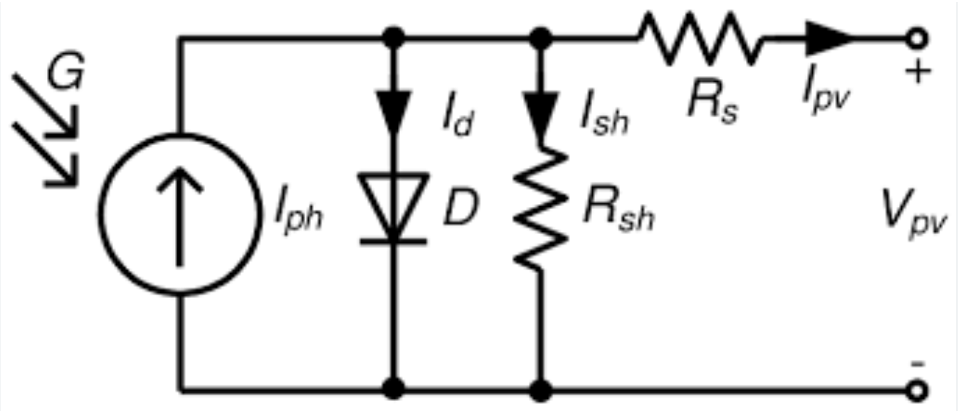

volomoto Опубліковано: 15 грудня 2025 Поділитись Опубліковано: 15 грудня 2025 18 годин тому, Слободарий сказав: Чи не приходила комусь в голову ідея задля звільнення їх від снігу пропустити через них струм? Це можна робити, але в тому нема ніякого сенсу, бо кількість енергії, яку треба затратити, буде більшою, ніж отримана генерація. PV cell може працювати як фотодіод і генерувати струм, а може працювати як світлодіод, тобто перетворювати струм у фотони, правда в інфрачервоному діапазоні. Таке випромінювання разом із резистивними втратами будуть нагрівати панель. Але не все тепло буде йти на плавлення льоду, бо задня сторона буде просто віддавати тепло повітрю, відповідно 50% вже губиться, а передня через сніг також буде охолоджуватись, тому десь тільки третина буде використана "з користю". Якщо в числах, то це приблизно 3 кВт*год щоб розтопити 10 кг снігу при мінусовій температури близькій до нуля. Якщо надворі -10, то може взагалі нічо не вийти, бо тепло буде втрачатись швидше, ніж зможе прогріти сніг до температури плавлення. Питома потужність нагріву є обмежена і складає десь кілька сотень ват на квадратний метр. Щоб це отримати потрібне високовольтне джерело з регулюванням потужності по температурі сонячної панелі, тобто має бути зворотній зв'язок, щоб не підсмажити панелі. Я думаю, що тут очевидно, що практичність плавлення снігу на панелях, майже нульова. 5 1 1 Посилання на коментар Поділитися на інших сайтах More sharing options...

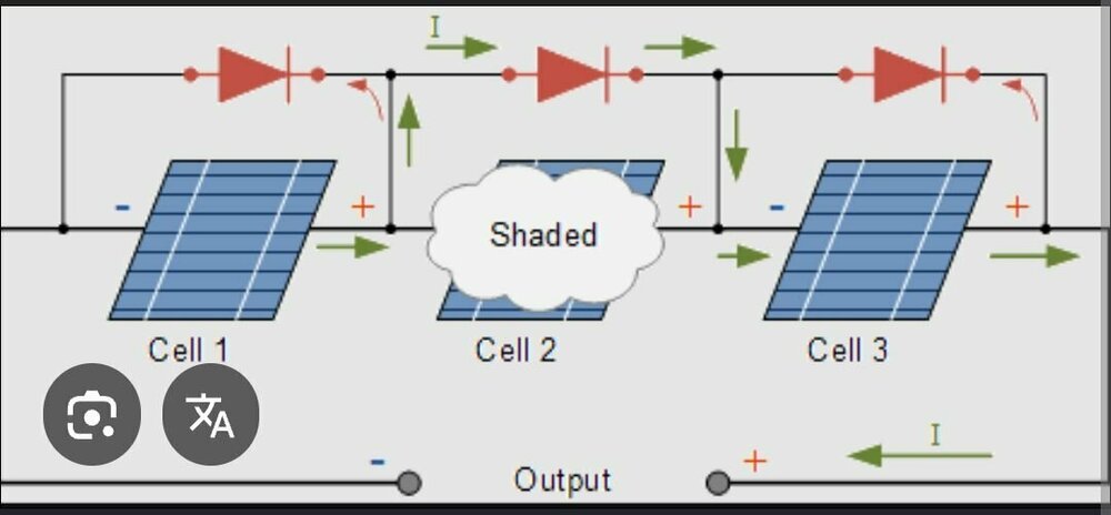

SantehnikPPR100 Опубліковано: 15 грудня 2025 Поділитись Опубліковано: 15 грудня 2025 Я може чогось не розумію... Але ж там в панелі байпасні діоди, як воно то співвідноситься з отим опусом вище ніпанятна. Чи в якому напрямку струму воно повинно "світитися" (?)🙃 1 1 Посилання на коментар Поділитися на інших сайтах More sharing options...

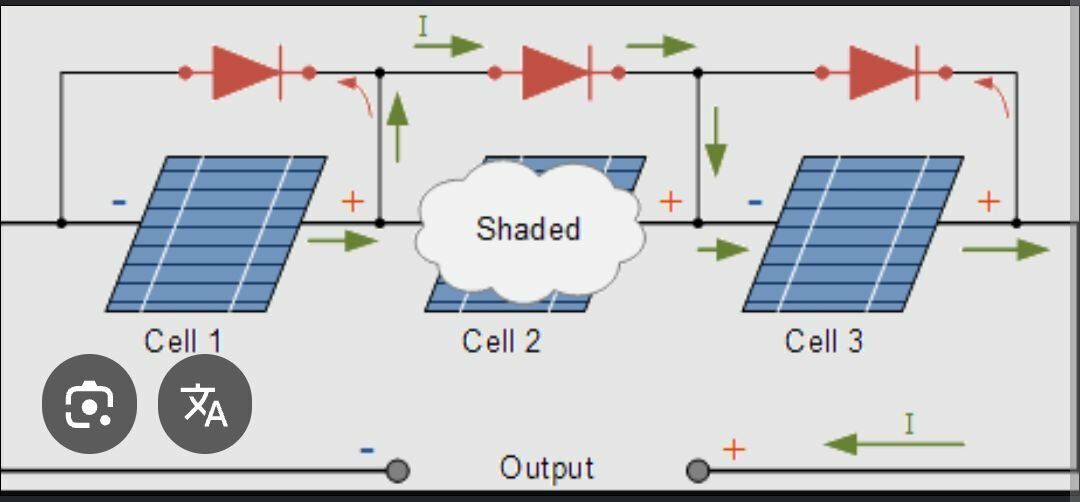

volomoto Опубліковано: 15 грудня 2025 Поділитись Опубліковано: 15 грудня 2025 3 хвилини тому, SantehnikPPR100 сказав: Я може чогось не розумію... Але ж там в панелі байпасні діоди, як воно то співвідноситься з отим опусом вище ніпанятна. Чи в якому напрямку струму воно повинно "світитися" (?)🙃 Щось та й не розумієте Ось модель комірки панелі: Байпасний діод підключається зовні катодом до плюса і анодом до мінуса, тому він блокує пряму напругу комірки, але не дає утворюватись зворотній, яка є проблемою при затіненні. Якщо зовнішнє джерело підключити плюсом до плюса, мінус до мінуса, то діон D стає світлодіодом, а байпасний і далі блокує пряму напругу. Падіння напруги на діоді D визначає напругу відкритого кола комірки. 1 Посилання на коментар Поділитися на інших сайтах More sharing options...

Слободарий Опубліковано: 21 грудня 2025 Автор Поділитись Опубліковано: 21 грудня 2025 (змінено) В 15.12.2025 в 14:55, volomoto сказал: Ось модель комірки панелі: Байпасний діод підключається зовні катодом до плюса і анодом до мінуса, тому він блокує пряму напругу комірки, але не дає утворюватись зворотній, яка є проблемою при затіненні. Якщо зовнішнє джерело підключити плюсом до плюса, мінус до мінуса, то діон D стає світлодіодом, а байпасний і далі блокує пряму напругу. Падіння напруги на діоді D визначає напругу відкритого кола комірки. Дякую. Плутаю катод з анодом)), уточнюю Тобто, до панелей можна підключити струм в тому ж напрямку, як вони і генерують (плюс до плюсу, мінус до мінусу). І падіння напруги на панелях має бути приблизно таким як і під час генерації. При подачі струму в зворотньому напрямку (мінус до плюсу, плюс до мінусу панелей) ми пустимо струм через байпасні діоди. І отрмаємо кілька вольт падіння напруги на них. Змінено 21 грудня 2025 користувачем Слободарий Посилання на коментар Поділитися на інших сайтах More sharing options...
SantehnikPPR100 Опубліковано: 21 грудня 2025 Поділитись Опубліковано: 21 грудня 2025 (змінено) Не, противоположное. Плюс источника на плюс панели. Змінено 21 грудня 2025 користувачем SantehnikPPR100 1 1 Посилання на коментар Поділитися на інших сайтах More sharing options...
SantehnikPPR100 Опубліковано: 21 грудня 2025 Поділитись Опубліковано: 21 грудня 2025 (змінено) Если наоборот то ток пойдет через байпас. Если панель 108 ячеек то это больше 40 вольт нужно, чтоб ток пошел... И ограничение тока конечно же. У меня был подключен аккумулятор напрямую , при 74 холостого панелей и напряжении 57-58 на аккумуляторе ночью в обратку были миллиамперы. Змінено 21 грудня 2025 користувачем SantehnikPPR100 1 1 Посилання на коментар Поділитися на інших сайтах More sharing options...
