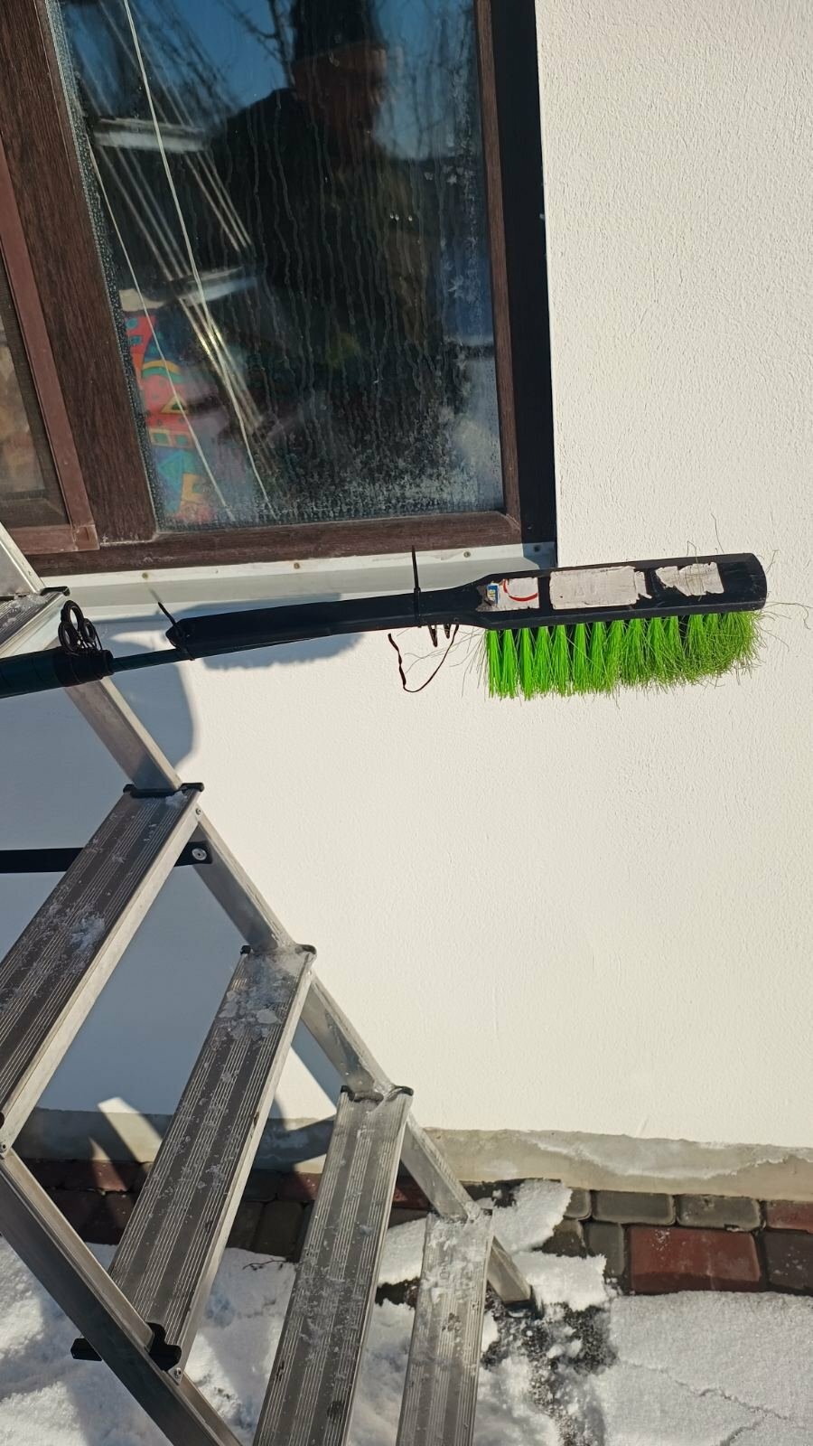

DimaF Опубліковано: 17 січня Поділитись Опубліковано: 17 січня Молодец, стремянку подстраховал!👍 1 Посилання на коментар Поділитися на інших сайтах More sharing options...

standov Опубліковано: 17 січня Поділитись Опубліковано: 17 січня 1 час назад, DimaF сказал: Молодец, стремянку подстраховал!👍 Ну бо ліва вже була зламана, права мені потрібна ) 1 Посилання на коментар Поділитися на інших сайтах More sharing options...

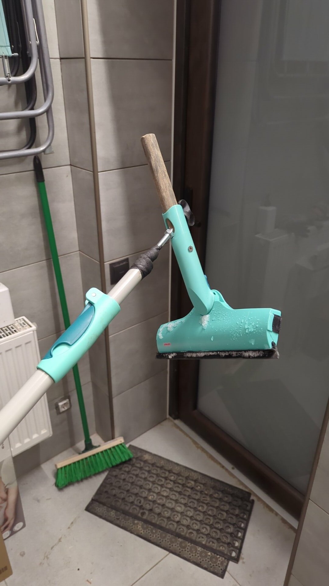

standov Опубліковано: 17 січня Поділитись Опубліковано: 17 січня Зробив собі "інструмент" який по відчуттям зручніший ща все інше шо пробував, втикаєш в сніг і тягнеш на себе. 1 Посилання на коментар Поділитися на інших сайтах More sharing options...
Vikctor Опубліковано: 17 січня Поділитись Опубліковано: 17 січня Стартап напрошується) 1 Посилання на коментар Поділитися на інших сайтах More sharing options...
SantehnikPPR100 Опубліковано: 17 січня Поділитись Опубліковано: 17 січня Є готові рішення. Лопата з помаранчевого пвх з крайкою з резини. Посилання на коментар Поділитися на інших сайтах More sharing options...

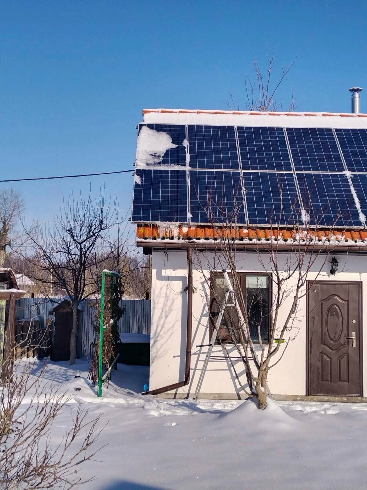

Coleso Опубліковано: 18 січня Поділитись Опубліковано: 18 січня Якщо змести сніг, і якщо є сонце, лід підтане і сповзає сам на протязі 15-30 хвилин навіть при морозі -12-15. Дах під кутом 45. Найпростіший засіб для зметення - щітка на вудці, нижній ряд я взагалі змітаю з землі. Вудка 6-колінна, 6м, але використовую 4 коліна, 2 останніх дуже гнуться. зметення снігу.mp4 Посилання на коментар Поділитися на інших сайтах More sharing options...
Coleso Опубліковано: 18 січня Поділитись Опубліковано: 18 січня через 15 хвилин після зметення 1 Посилання на коментар Поділитися на інших сайтах More sharing options...
Vikctor Опубліковано: 18 січня Поділитись Опубліковано: 18 січня Сили притиску немає взагалі. Я б свої панелі з нахилом 30 градусів таким пристроєм не почистив би ніколи. Я вже мовчу про те, що далеко не у всіх низ панелей фактично співпадає з нижним краєм даху і відповідно сніг може просто сповзати під дією сили тяжиння. В мене наприклад йому є де накопичуватися нижче панелей. Тим більше снігозатримувачи я встановив, бо тоді для мене було важливіше щоб великий обсяг снігу/кригі раптово не сповз комусь на голову ніж самоочищення панелей (яких навіть в планах не було ніколи.) Посилання на коментар Поділитися на інших сайтах More sharing options...
Coleso Опубліковано: 18 січня Поділитись Опубліковано: 18 січня так отож.... Jedem das Seine (кожному своє) Посилання на коментар Поділитися на інших сайтах More sharing options...
