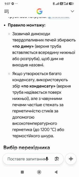

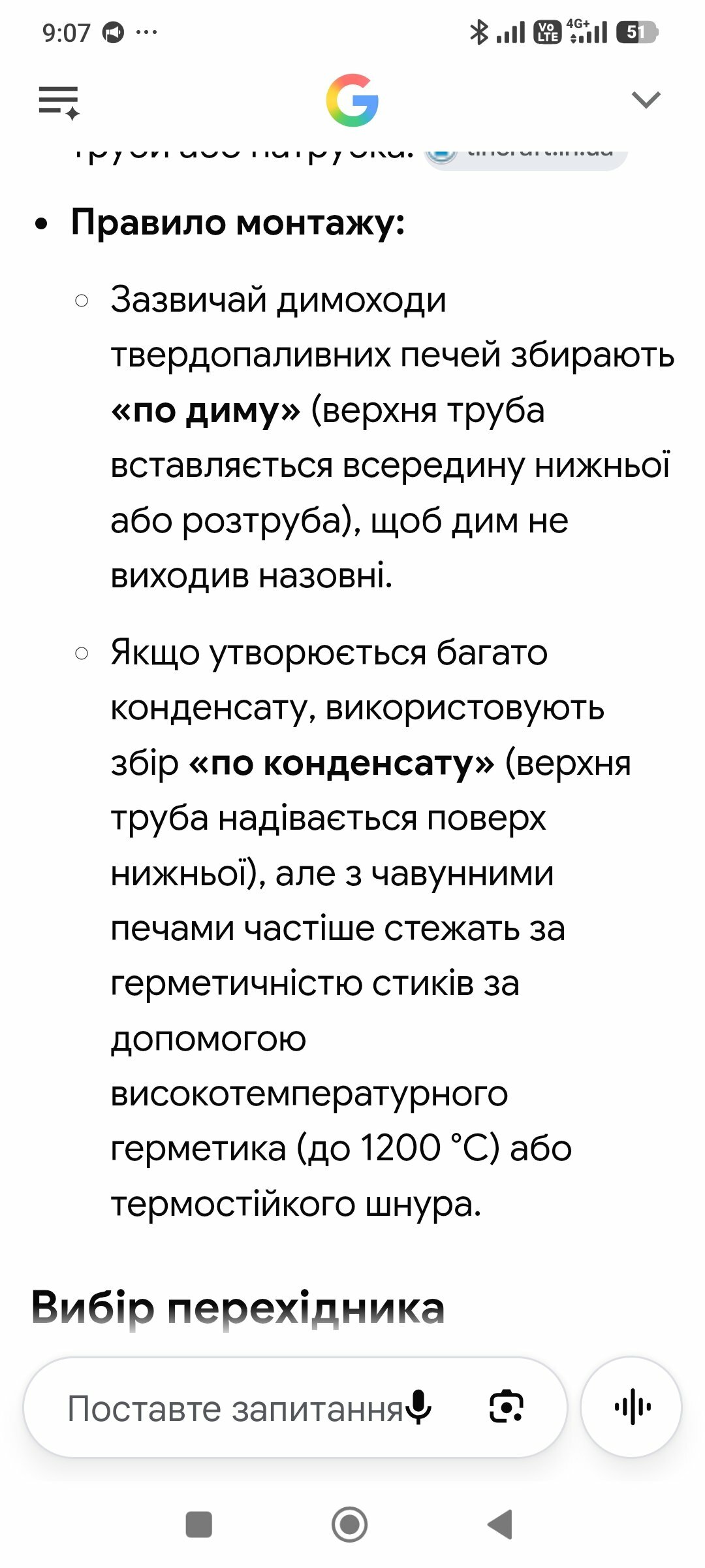

Игорь&Ира Опубліковано: 19 жовтня Поділитись Опубліковано: 19 жовтня 15.10.2026 в 15:35, Игорь&Ира сказав: Ми не шукаємо легких шляхів. 😁 Пробував порадитися з ШІ: 1 Посилання на коментар Поділитися на інших сайтах More sharing options...
ks6 Опубліковано: 19 жовтня Поділитись Опубліковано: 19 жовтня 20 минут назад, Игорь&Ира сказал: Пробував порадитися з ШІ: С точностью наоборот. Вы перечитывали ? По дыму и конденсату? 1 Посилання на коментар Поділитися на інших сайтах More sharing options...
Игорь&Ира Опубліковано: 19 жовтня Поділитись Опубліковано: 19 жовтня 16 хвилин тому, ks6 сказав: С точностью наоборот. Вы перечитывали ? По дыму и конденсату? Прочитав. Тому й виклав. Не даремно консультуюся на форумі. Посилання на коментар Поділитися на інших сайтах More sharing options...
ks6 Опубліковано: 19 жовтня Поділитись Опубліковано: 19 жовтня 3 минуты назад, Игорь&Ира сказал: Прочитав. Тому й виклав. Не даремно консультуюся на форумі. Так у Вас вообще без разницы как собрать трубы. Вы же их подключаете к кирпичному дымоходу. Если трубы черные 2мм Дарко, то по дыму проще, ничего резать не надо, по конденсату, то придется в первой срезать минус , одеть на фланец печки по дыму, все следующие идут по конденсату. 1 Посилання на коментар Поділитися на інших сайтах More sharing options...
Игорь&Ира Опубліковано: 19 жовтня Поділитись Опубліковано: 19 жовтня (змінено) 2 години тому, ks6 сказав: Так у Вас вообще без разницы как собрать трубы. Вы же их подключаете к кирпичному дымоходу. Если трубы черные 2мм Дарко, то по дыму проще, ничего резать не надо, по конденсату, то придется в первой срезать минус , одеть на фланец печки по дыму, все следующие идут по конденсату. Не Дарко, а польські чорні 2 ми. Якщо по конденсату, то є перехідники з папи на маму. В мене: піч, труба 1 м, шибер, коліно 90, труба 0,5 м. Змінено 19 жовтня користувачем Игорь&Ира Посилання на коментар Поділитися на інших сайтах More sharing options...
ks6 Опубліковано: 19 жовтня Поділитись Опубліковано: 19 жовтня 2 минуты назад, Игорь&Ира сказал: Не Дарко, а польські чорні 2 ми Это они и есть наверное. Посилання на коментар Поділитися на інших сайтах More sharing options...
SantehnikPPR100 Опубліковано: 19 жовтня Поділитись Опубліковано: 19 жовтня 8 минут назад, Игорь&Ира сказал: В мене: піч, труба 1 м, шибер, коліно 90, труба 0,5 м. вам уже писали... да пофиг на таких участках на конденсат. нужно собирать так как собирается. а вообще мы всегда делали по конденсату стыки, но у нас котлы и дымоходы другого масштаба Посилання на коментар Поділитися на інших сайтах More sharing options...
