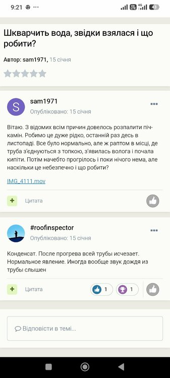

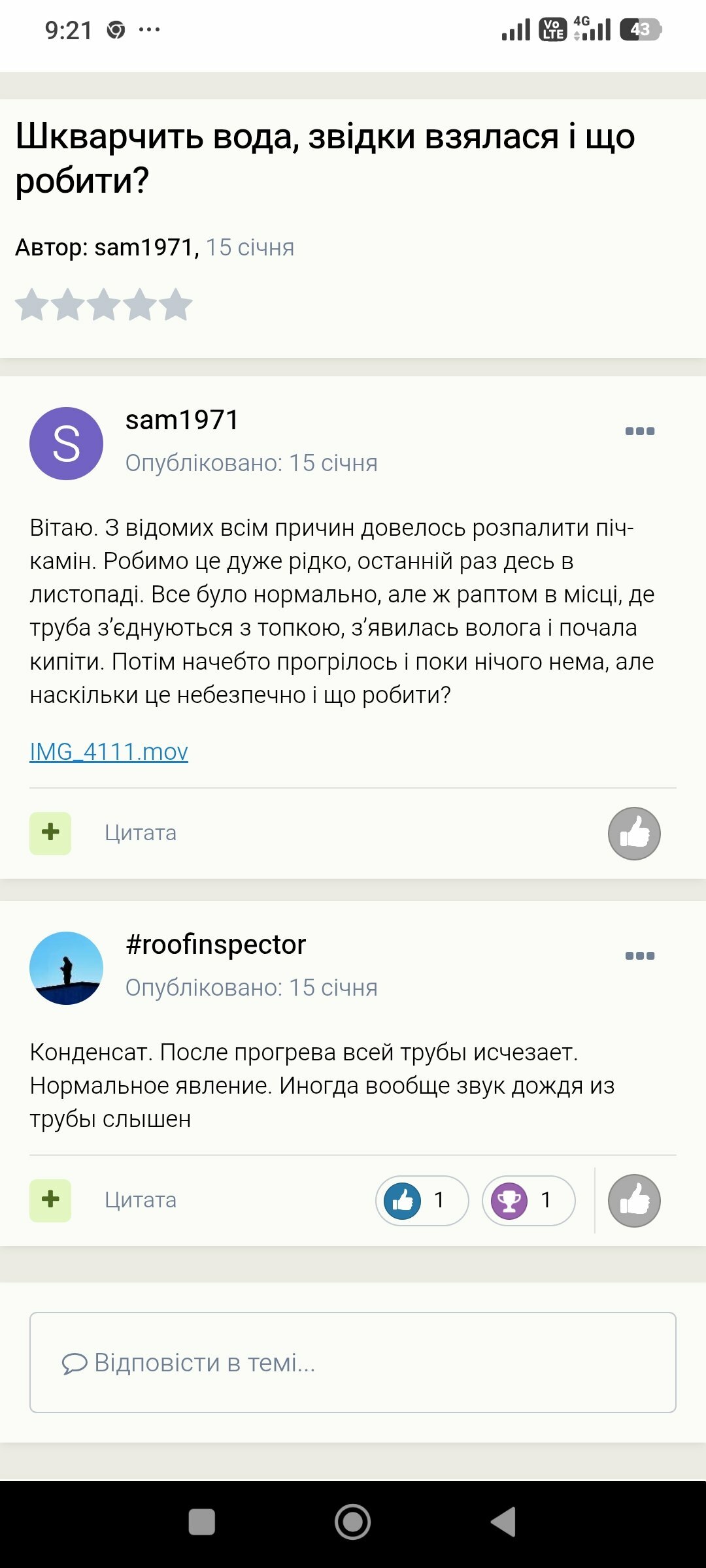

ks6 Опубліковано: 7 жовтня Поділитись Опубліковано: 7 жовтня 2 часа назад, Игорь&Ира сказал: а я про можливий конденсат в горизонтальній металевій трубі У вас там температура дыма в среднем около 250 -300 градусов. Откуда вообще там может появиться конденсат? Чисто теоретически, это если на улице минус 30, в доме месяц никто не жил, отопления не было. И вот вы разожгли газету и пару тресок и дальше не топите. Вот этот первый дым на ледяной трубе оставит пару капель. Нет у вас там вообще никаких проблем. 3 1 Посилання на коментар Поділитися на інших сайтах More sharing options...
SON Опубліковано: 7 жовтня Поділитись Опубліковано: 7 жовтня 3 часа назад, Игорь&Ира сказал: Канал 14*14 см з червоної повнотілої цегли (не гільзований). Ви про конденсат в цегляному каналі, а я про можливий конденсат в горизонтальній металевій трубі. Ежли канал внутри теплового контура дома, конденсата нэ будэ. 2 1 Посилання на коментар Поділитися на інших сайтах More sharing options...

ks6 Опубліковано: 7 жовтня Поділитись Опубліковано: 7 жовтня 8 минут назад, anabioz сказал: Режим тління або «економ» (низька температура газів): Сучасні закриті топки мають високий ККД і режим тривалого горіння. Якщо перекрити подачу повітря, щоб дрова ледь тліли, температура димових газів на виході в трубу падає нижче 100°C–140°C. Поки дим долітає до верхівки труби, він остигає нижче точки роси (+50°C) і випадає рясним конденсатом. А зачем такое делать? Что бы что? Что нужно сделать чтобы в полтора метрах черной трубы от топки до дымохода появился конденсат? 1 1 Посилання на коментар Поділитися на інших сайтах More sharing options...

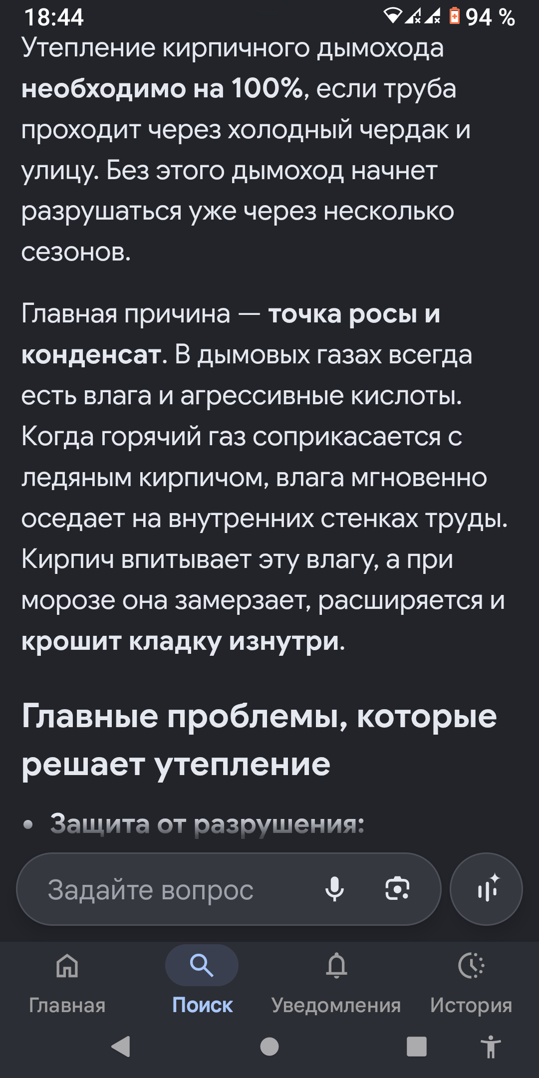

SantehnikPPR100 Опубліковано: 7 жовтня Поділитись Опубліковано: 7 жовтня (змінено) 23 минуты назад, Игорь&Ира сказал: Хіба таке можливо? Не бачив, аби цегляний димохід утеплювали. На горищі можу обклеїти мінватою. Странно. а рассыпавшиеся дымоходы/оголовки тоже не видели? печка горит - на холодном кирпиче конденсируется влага из дыма, печка потухла - влага замёрзла в кирпиче, современному много циклов не понадобится. Не верите мне - гугл тоже самое пишет Змінено 7 жовтня користувачем SantehnikPPR100 1 Посилання на коментар Поділитися на інших сайтах More sharing options...
ks6 Опубліковано: 7 жовтня Поділитись Опубліковано: 7 жовтня 16 минут назад, Игорь&Ира сказал: Це їх фішка. В смысле фишка? Режим тления? И чего? Убрать до минимума приток кислорода для горения и закрыть шибер? А когда это делается? Явно не при розжиге.И не при среднем горении. На нейтралке на авто тоже можно катиться. 1 Посилання на коментар Поділитися на інших сайтах More sharing options...
Игорь&Ира Опубліковано: 7 жовтня Поділитись Опубліковано: 7 жовтня 4 години тому, SantehnikPPR100 сказав: Странно. а рассыпавшиеся дымоходы/оголовки тоже не видели? печка горит - на холодном кирпиче конденсируется влага из дыма, печка потухла - влага замёрзла в кирпиче, современному много циклов не понадобится. Не верите мне - гугл тоже самое пишет Село для мене не чуже, але в нормального господаря такого не бачив, як і утеплення димохода. В мене стояк 80*60 см на 4 канали. Достатньо буде утеплити мінватою в 10 см? Посилання на коментар Поділитися на інших сайтах More sharing options...
SantehnikPPR100 Опубліковано: 7 жовтня Поділитись Опубліковано: 7 жовтня более чем 1 Посилання на коментар Поділитися на інших сайтах More sharing options...
Игорь&Ира Опубліковано: 8 жовтня Поділитись Опубліковано: 8 жовтня 12 годин тому, SantehnikPPR100 сказав: более чем Можливо і 5 см буде достатньо? Навіщо ліпити лишнє. Цікаво, як в такому випадку знайти точку роси? 1 Посилання на коментар Поділитися на інших сайтах More sharing options...
