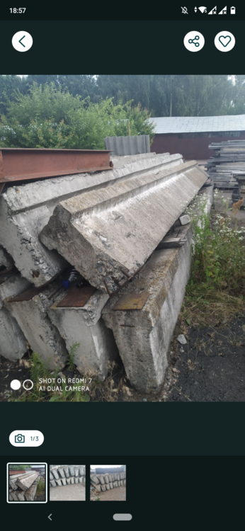

viksel Опубліковано: 16 лютого Поділитись Опубліковано: 16 лютого Хто мав справу з будівництвом молого моста через річечку,довжиною прольоту 6 метрів?Особливість моста в подальшій можливості проїзду по ньому важкої техніки загальною вагою до 30 тонн.Глибина "корита" річки до умовного нуля-1.5 метра.Річка досить активна,особливо в часи затяжних дощів.Поки ідея це купити на жбк 4 перемички,в нашому випадку це забивні сваї,довжиною 6 метрів,і накрити їх панелями пк.По панелях вроді все ясно,не ясно з тими сваями.Вони виготовляються з різними коефіцієнтами навантаження,навіть по максимальному коефіцієнту важко збагнути чи воно підходить.Іншого сортименту жбк продукції саме для таких несучих елементів я не знайшов. Посилання на коментар Поділитися на інших сайтах More sharing options...
Nikolay Cherednichenko Опубліковано: 16 лютого Поділитись Опубліковано: 16 лютого (змінено) 13 часов назад, viksel сказал: Хто мав справу з будівництвом молого моста через річечку,довжиною прольоту 6 метрів?Особливість моста в подальшій можливості проїзду по ньому важкої техніки загальною вагою до 30 тонн.Глибина "корита" річки до умовного нуля-1.5 метра.Річка досить активна,особливо в часи затяжних дощів.Поки ідея це купити на жбк 4 перемички,в нашому випадку це забивні сваї,довжиною 6 метрів,і накрити їх панелями пк.По панелях вроді все ясно,не ясно з тими сваями.Вони виготовляються з різними коефіцієнтами навантаження,навіть по максимальному коефіцієнту важко збагнути чи воно підходить.Іншого сортименту жбк продукції саме для таких несучих елементів я не знайшов. Я канєшно далеко не спец , але забивні сваї не розраховані на несення навантаження в горизонтальному положенні (там принцип армування інший). Треба якісь ригелі... Щось типу таке... Ну або металеві двутаври . Або залізничні рейки , але кількість треба рахувати вони теж різні . І з плитами ПК теж мабуть ідея не дуже, беручи до уваги що їх треба опирати на два кінці, а під них підкладати щось не рекомендуть, ну і навантаження вони таке не потягнуть... Змінено 17 лютого користувачем Nikolay Cherednichenko Посилання на коментар Поділитися на інших сайтах More sharing options...
shneider_vova Опубліковано: 16 лютого Поділитись Опубліковано: 16 лютого нічого з покупного не потягне 30 тонну машину на прольоті 6 метрів... 3 Посилання на коментар Поділитися на інших сайтах More sharing options...

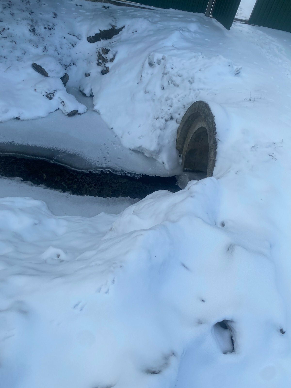

Nikolay Cherednichenko Опубліковано: 17 лютого Поділитись Опубліковано: 17 лютого 15 минут назад, viksel сказал: До речі моє творіння. Тиць-звиздиць... то це ми вас маємо питати як то робити а не ви нас))) Посилання на коментар Поділитися на інших сайтах More sharing options...
АлександрБ. Опубліковано: 17 лютого Поділитись Опубліковано: 17 лютого (змінено) Якби Ви надали малюнок з відстанями, тоді можна було би радити щось конкретніше. Бо у першому пості згадано про 6-ти метровий проліт (А це -серйозно, на 30 тон), а в останньому пості вже підходить 140-ва труба. Незрозуміло. Змінено 17 лютого користувачем АлександрБ. Посилання на коментар Поділитися на інших сайтах More sharing options...

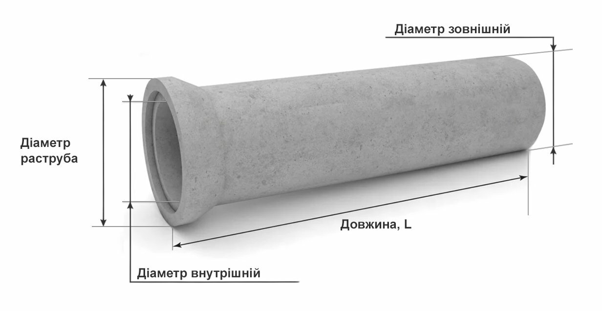

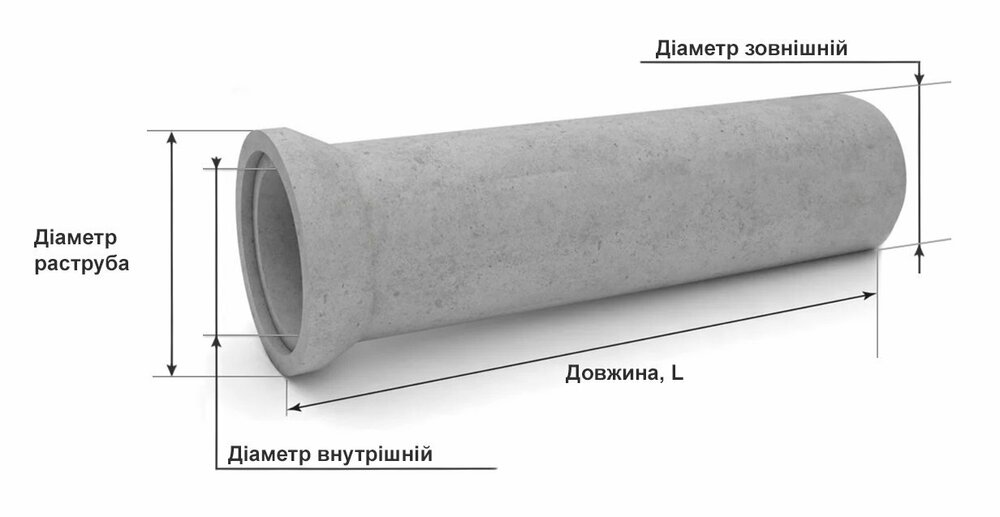

viksel Опубліковано: 17 лютого Автор Поділитись Опубліковано: 17 лютого 2 минуты назад, АлександрБ. сказал: а в останньому пості вже підходить 140-ва труба. Та нічого тут дивного нема,від берега до берега-6 метрів,берега пологі,якщо поставити жб трубу потребує багато засипки на 5 метрів ширини.Образно це 30 кубів засипки,а з трамбуванням і ще більше може бути. 29 минут назад, АлександрБ. сказал: Маю сумнів, що Ваша ділянка на протилежному березі межує прямо з тою річечкою. Там має бути захисна зона вздовж берегу звичайно виключати таке не варто і потрібно бути готовим до будь яких подій.Тому інтуїтивно душа і лежить до швидкозбірної конструкції без глобальних привязок до чужого берега.Заливка 4 опорних свай не велике вкладення в берег автодору чи кого там ще...Інший берег вже межує з моєю ділянкою і визначити його правовий статус проблемно,та і зарас не до цього.Спочатку швиденько зроблю,потім побачимо.На демонтажі в місцевої влади ресурсів немає,та і позивати мене в суди їм ніби немає інтересу.В самому поганому випадку вони в мене демонтують 100 тисяч грн..при тому що елементи залишаться в мене.Які через певний час,влада ж також не вічна,знову мігрують на своє місце.Десь так.. 23 минуты назад, АлександрБ. сказал: Якби Ви надали малюнок з відстанями, тоді можна було би радити щось конкретніше Сьогодні намалюю.Це жтреба ще якось читабельно зробити)) Посилання на коментар Поділитися на інших сайтах More sharing options...

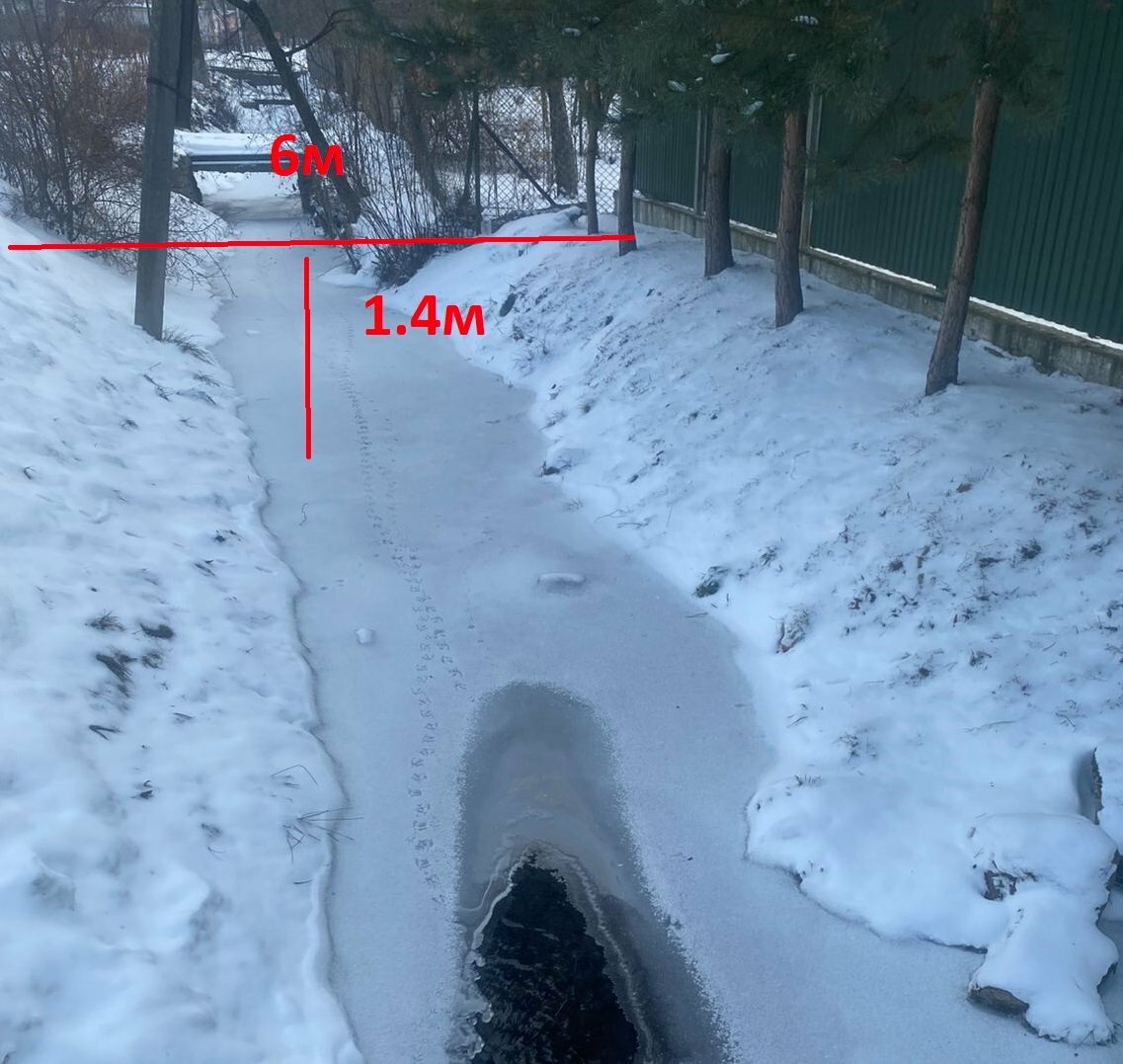

viksel Опубліковано: 18 лютого Автор Поділитись Опубліковано: 18 лютого (змінено) Поки пам.ятаю зробив ,розміри рулеточні можуть змінитись після нівеліра. Змінено 18 лютого користувачем viksel Посилання на коментар Поділитися на інших сайтах More sharing options...
viksel Опубліковано: 18 лютого Автор Поділитись Опубліковано: 18 лютого Такий варіант не підходить,він сильно завужує русло і під час затяжних дощів ледве справляється Посилання на коментар Поділитися на інших сайтах More sharing options...

АлександрБ. Опубліковано: 18 лютого Поділитись Опубліковано: 18 лютого (змінено) 2 часа назад, viksel сказал: Поки пам.ятаю зробив ,розміри рулеточні Якщо можете, вкажіть на цьому фото рівень максимального підняття води. Той, що пам'ятаєте особисто, або за словами мешканців. Це фото того конкретного місця, де планується місток ? Чи просто для прикладу, у іншому місці ? І ви не дали відповідь по складу берегових грунтів. Можна просто на словах, без лабалаторних клізм та пробірок. Глина, чорнозем, пісок, щебінь, скала ? Змінено 18 лютого користувачем АлександрБ. Посилання на коментар Поділитися на інших сайтах More sharing options...
viksel Опубліковано: 18 лютого Автор Поділитись Опубліковано: 18 лютого 12 минут назад, АлександрБ. сказал: Якщо можете, вкажіть на цьому фото рівень максимального підняття води. До сосен що справа сантиметрів 30 не доходило 13 минут назад, АлександрБ. сказал: Це фото того конкретного місця, де планується місток ? конкретне місце 13 минут назад, АлександрБ. сказал: по складу берегових грунтів зліва-дорожне полотно асвальтоване,з дренажним слоєм досить товстим,пам.ятаю сипали і сипали щебня,40 сантиметрів точно,справа-чорнозем,нижче 80 см сіра глина. Посилання на коментар Поділитися на інших сайтах More sharing options...
