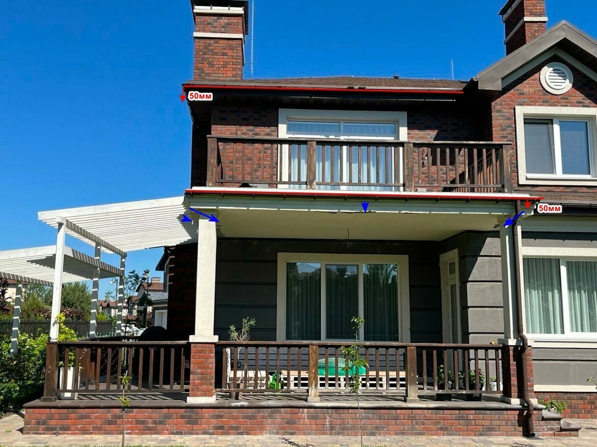

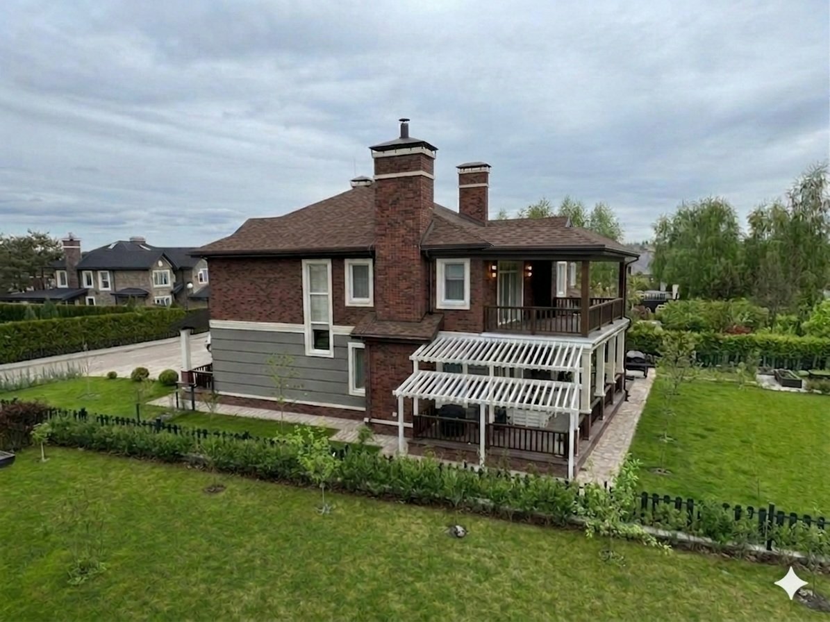

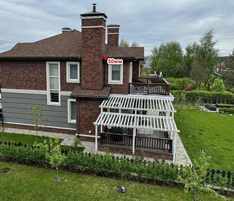

lastandr Опубліковано: 27 березня Поділитись Опубліковано: 27 березня (змінено) 14 часов назад, Simpapula сказал: місце протікання? Судячи з фото ринви над балконом і терасой 1-го поверху змонтовані майже горизонтально, а над перголой зовсім відсутні. Через цє вода може потрапляти на стелю над терасой... Думаю, що ТС перш за все треба буде зробити ревізію всіх водотоків і ,при необхідності усунути недоліки ... Змінено 27 березня користувачем lastandr 2 Посилання на коментар Поділитися на інших сайтах More sharing options...

gaset Опубліковано: 31 березня Автор Поділитись Опубліковано: 31 березня В 27.03.2026 в 13:36, lastandr сказал: Судячи з фото ринви над балконом і терасой 1-го поверху змонтовані майже горизонтально, а над перголой зовсім відсутні. Через цє вода може потрапляти на стелю над терасой... Думаю, що ТС перш за все треба буде зробити ревізію всіх водотоків і ,при необхідності усунути недоліки ... Із ринвами там проблем немає. Є системна проблема саме і гідроізоляції. Тераса відкрита наразі. Будуьт там ринви чи ні, протікання буде все одно. Посилання на коментар Поділитися на інших сайтах More sharing options...

lastandr Опубліковано: 31 березня Поділитись Опубліковано: 31 березня (змінено) 7 часов назад, gaset сказал: Із ринвами там проблем немає Ви впевнені? А судячи с фото, то є... Уклін ринви має бути не менше 7 - 10мм/мп(у вам вони висять майже горизонтально) , інакше вода може переливтися крізь вверх (особливо під час зив або танення снігу) і крізь обшивку попадати на плиту балкону та стелю тераси ... а там, де рнві зовсім немає (над перголой), вода взагалі тече по плиті і стелі (на фото добре видно, що саме там найбільше протікає)... Змінено 31 березня користувачем lastandr Посилання на коментар Поділитися на інших сайтах More sharing options...

gaset Опубліковано: 31 березня Автор Поділитись Опубліковано: 31 березня 46 минут назад, lastandr сказал: Ви впевнені? А судячи с фото, то є... Уклін ринви має бути не менше 7 - 10мм/мп(у вам вони висять майже горизонтально) , інакше вода може переливтися крізь вверх (особливо під час зив або танення снігу) і крізь обшивку попадати на плиту балкону та стелю тераси ... а там, де рнві зовсім немає (над перголой), вода взагалі тече по плиті і стелі (на фото добре видно, що саме там найбільше протікає)... Ні. Там вода витікає із щілин на стелі. Волога потрааляє у кімнату на другому поверсі також. Там проблема не в ринвах. Це я вам абсолютно точно кажу. Посилання на коментар Поділитися на інших сайтах More sharing options...
gaset Опубліковано: 31 березня Автор Поділитись Опубліковано: 31 березня (змінено) Поки думаю над гідроізоляцією, не відкинув ще варіанти із дахом. Покритикуйте, будь ласка, ці варіанти. Перший варіант простіше і дешевше. Але висота від плитки до софіта 2700. На іншому краю тераси вийти хоча б на висоту 2500... Довжина тераси 3500. Тобто кут дуже невеликий вийде. Тут також можна буде розмістити більше панелей на даху. На другому фото, трохи криво вийшло, але суть, думаю, зрозуміла. Основна проблема тут - це стик двох дахів (ендова, якщо не помиляюся). Виглядає краще, але не ефективний формфактор для розміщення панелей. Змінено 31 березня користувачем gaset Посилання на коментар Поділитися на інших сайтах More sharing options...
lastandr Опубліковано: 1 квітня Поділитись Опубліковано: 1 квітня 23 часа назад, gaset сказал: На другому фото, трохи криво вийшло, але суть, думаю, зрозуміла. Основна проблема тут - це стик двох дахів Та ні, як раз не зрозуміло... якщо це щось типу 3-х скатного даху , то зробити там таке практично неможливо, бо для цього прийдеться переробляти півдаху... Залишається перший варіант, але і він має свої нюанси ... 23 часа назад, gaset сказал: Але висота від плитки до софіта 2700. На іншому краю тераси вийти хоча б на висоту 2500... Довжина тераси 3500. Тобто кут дуже невеликий вийде. Мінімальний ухил даху для бітумної черепиці становить 12° (іноді допускається 11,3° , це близько 20%), то биш висота свесу буде 2-2.1м... Посилання на коментар Поділитися на інших сайтах More sharing options...
gaset Опубліковано: 2 квітня Автор Поділитись Опубліковано: 2 квітня (змінено) 10 часов назад, lastandr сказал: Та ні, як раз не зрозуміло... якщо це щось типу 3-х скатного даху , то зробити там таке практично неможливо, бо для цього прийдеться переробляти півдаху... Залишається перший варіант, але і він має свої нюанси ... Мінімальний ухил даху для бітумної черепиці становить 12° (іноді допускається 11,3° , це близько 20%), то биш висота свесу буде 2-2.1м... Так, на другому фото трискатний дах. Так, там прийдеть робирати частину даху над будинком. Цього б дуже не хотілося при причині того, що це треба робити саме по собі і це буде дорого. І ще - такої самої бітумної черепиці немає. Будинок будувався щt до війни і тоді у нас була така черепиця як Shinglas. Але цей варіант зберігаю висоту стелі на терасі. Це найменше вирогілний варіант із всих. Щодо односхилого даху і кута. Бачу багато варіантів, де кут 5 градусів. Не кажу, що це добре, але такі будинки є. Декілька прикладів додаю. Змінено 2 квітня користувачем gaset Посилання на коментар Поділитися на інших сайтах More sharing options...

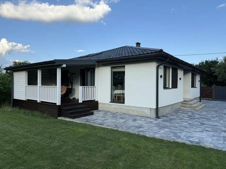

vbb Опубліковано: 2 квітня Поділитись Опубліковано: 2 квітня 6 годин тому, gaset сказав: Щодо односхилого даху і кута. Бачу багато варіантів, де кут 5 градусів. Не кажу, що це добре, але такі будинки є. Декілька прикладів додаю. Варто поспілкуватися з володарями тих будинків/рішень як воно себе показує у зливу. за розміщення сонячного поля - на яку сторону світу це оріентоване? бо якщо там буде проходити тінь від вентканалів то це зовсін не гарне рішення...краще вже на землі збудувати Посилання на коментар Поділитися на інших сайтах More sharing options...
