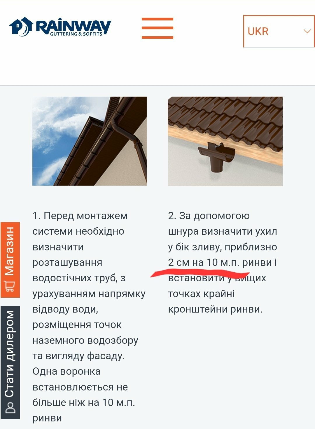

#roofinspector Опубліковано: 2 квітня Поділитись Опубліковано: 2 квітня (змінено) В 31.03.2026 в 12:47, lastandr сказал: Уклін ринви має бути не менше 7 - 10мм/мп Дуже добре що ви намагаєтесь допомогти. Це означає що ви людина небайдужа та емпатична. Але краще щоб ви це робили будучи в темі питання, замість того щоб писати відверті дурниці. Щодо суті: 1 см ухилу на 1 метрі жолоба - це не водостічна система в аквапарк якісь. Ви собі взагалі уявляєте як має виглядати це на 20 метрах? Це воронка має висіти на 15-20 сантиметрів нижче. Жодна вода в жолоб з даху не попаде, жоден кронштейн чи лобова цього на дозволить зробити. В навіть якщо і дозволить то виглядати це буде... 🤦 Скажу вам страшну тайну, як людина яка займається останні роки ремонтами та обслуговуванням вже існуючих дахів: навіть горизонтал ний водостік буде функціонувати як треба. Натомість який нахил не роби, все одно десь буде стояти вода чи бруд. Це база. Маю на то безліч доказів. Щодо суті, запам'ятайте: нахил жолоба має бути 1-3% Змінено 2 квітня користувачем #roofinspector 1 Посилання на коментар Поділитися на інших сайтах More sharing options...

lastandr Опубліковано: 2 квітня Поділитись Опубліковано: 2 квітня 2 часа назад, #roofinspector сказал: Але краще щоб ви це робили будучи в темі питання, замість того щоб писати відверті дурниці... Щодо суті, запам'ятайте: нахил жолоба має бути 1-3% А мені щось здається , що це ви самі , м'яко кажучи , трошки "плаваете" в цей темі(та і не тількі в цей...) Ви хочаб-то іноді читаєте що за дурниці самі пишете? ухіл 1-3% це 1-3см на пм ... браво!!! мабудь і дійсно - ви КРУПНИЙ спец...🤣 Так вот зараза ви трошки напрягить мозги і за пам'ятайте : Згідно з нормами, ухил водостічних ринв (лотка) повинен забезпечувати вільний рух води та самоочищення. Відповідно до будівельних норм і правил України( ДБН В.2.5-75:2013), цей критерій залежить від внутрішньої ширини (умовного проходу, гідравлічного перерізу) ринв, що встановлюються: мінімум 1–5 мм (або 0,1-0,5% або 1-5 мм/м), максимум 15 мм (1,5%) на кожен метр погонний довжини виробу. Вибачайте, але не бачу більше сенсу у подальшому спілкуванні з вами ... Посилання на коментар Поділитися на інших сайтах More sharing options...
#roofinspector Опубліковано: 2 квітня Поділитись Опубліковано: 2 квітня 20 минут назад, lastandr сказал: Згідно з нормами, ухил водостічних ринв (лотка) повинен забезпечувати вільний рух води та самоочищення. Відповідно до будівельних норм і правил України( ДБН В.2.5-75:2013), цей критерій залежить від внутрішньої ширини (умовного проходу, гідравлічного перерізу) ринв, що встановлюються: мінімум 1–5 мм (або 0,1-0,5% або 1-5 мм/м), максимум 15 мм (1,5%) на кожен метр погонний довжини виробу. Це все добре і навіть правда. Але це не має жодного стосунку до дахів. Бо ви цитуєте норми для зовнішніх каналізаційних мереж та зовнішнього водовідведення. В вашому випадку маються на увазі норми щодо зовнішніх лотків вже за периметром дому. А у випадку з дахами треба посилатись на ДБН В.2.6-220:2017 "Покриття будівель і споруд". І цей норматив взагалі не регламентує нахил підвісного водостічного жолобу. Лише його максимальну довжину під воронками, матеріал, переріз водостічних труб та ємкість. А це означає що треба посилатись на інструкції виробника. Посилання на коментар Поділитися на інших сайтах More sharing options...
ЯД Опубліковано: 2 квітня Поділитись Опубліковано: 2 квітня 31 хвилину тому, #roofinspector сказав: це означає що треба посилатись на інструкції виробника Вы ж сами привели инструкцию, и подчеркнули 2 см на 10м. Это 2 мм на метр, никак не 1-3%. 1 Посилання на коментар Поділитися на інших сайтах More sharing options...
#roofinspector Опубліковано: 2 квітня Поділитись Опубліковано: 2 квітня 2 часа назад, ЯД сказал: Вы ж сами привели инструкцию, и подчеркнули 2 см на 10м. Это 2 мм на метр, никак не 1-3%. Тут я не прав. Промахнулся на порядок. Согласен 1 Посилання на коментар Поділитися на інших сайтах More sharing options...
