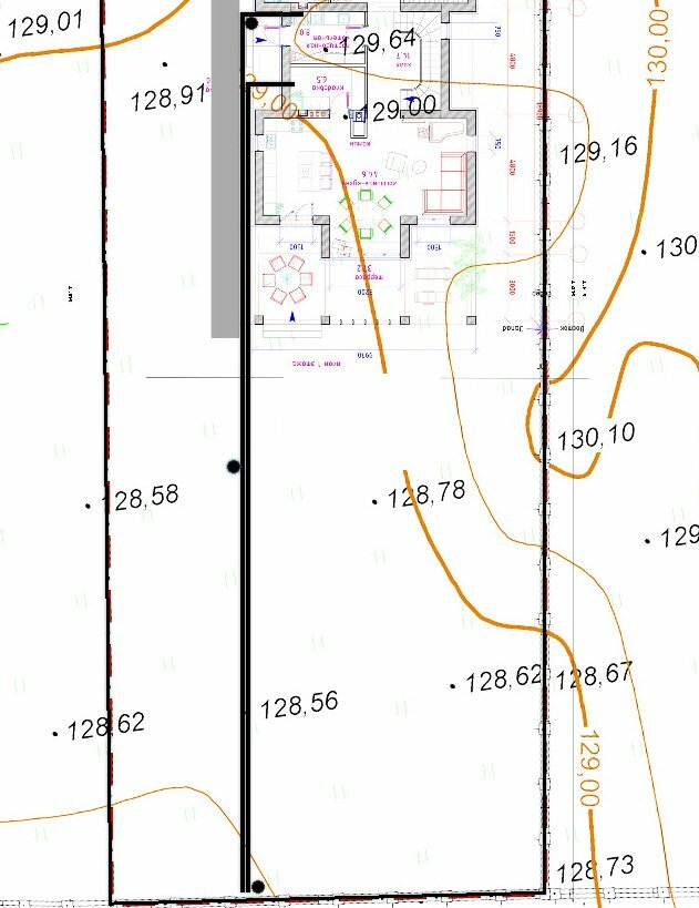

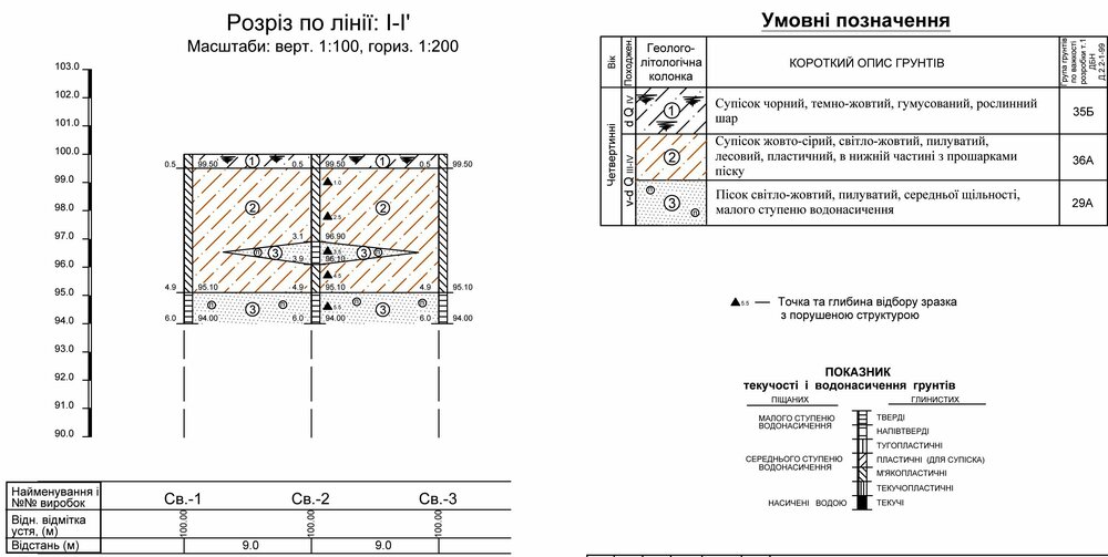

deemage Опубліковано: 16 квітня Поділитись Опубліковано: 16 квітня (змінено) Столкнулся с фундаментальной проблемой подвижности грунтов. После аномальных ливней и аномальных морозов, моя 50м труба вентиляции SN4 200*4.9мм на глубине 2-3м пошла волной. Теперь нет ровного уклона, следовательно нет нормального отвода конденсата и невозможна дальнейшая эксплуатация. Надо или разрывать и перекладывать/менять или отказываться от этой затеи. От края до ревизии в середине не просматривается! Честно говоря, не ожидал такого. Ну не фундамент же под неё заливать... Змінено 16 квітня користувачем deemage 1 Посилання на коментар Поділитися на інших сайтах More sharing options...
DimaF Опубліковано: 16 квітня Поділитись Опубліковано: 16 квітня Рисунок/схемку какую нибудь приложите. Посилання на коментар Поділитися на інших сайтах More sharing options...
deemage Опубліковано: 17 квітня Автор Поділитись Опубліковано: 17 квітня (змінено) 19 часов назад, DimaF сказал: Рисунок/схемку какую нибудь приложите. Змінено 17 квітня користувачем deemage Посилання на коментар Поділитися на інших сайтах More sharing options...
