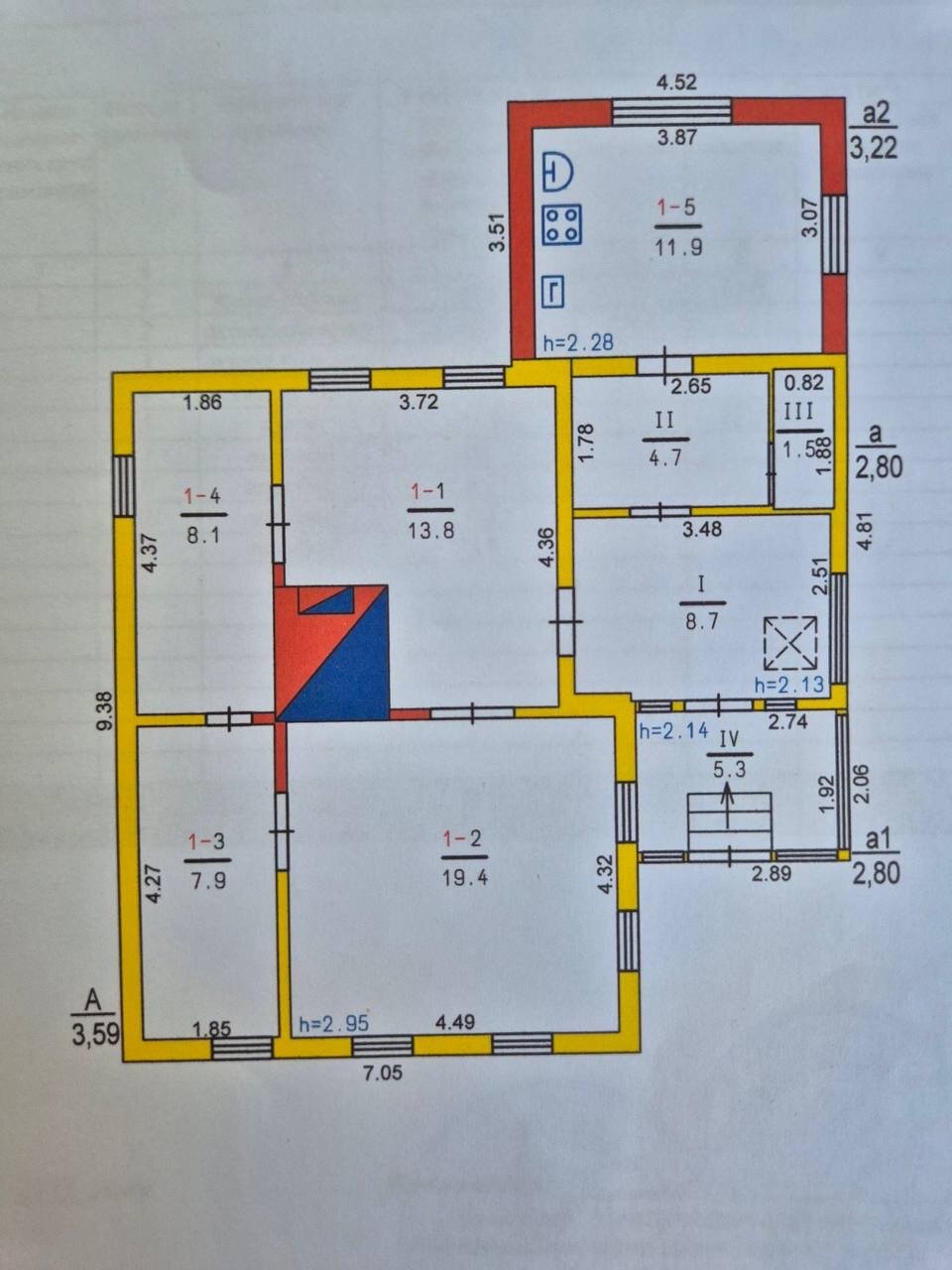

Snchix Опубліковано: 16 травня Поділитись Опубліковано: 16 травня Є старий будинок, з піччю по центру, планую купити та змісти стіну між 1-3 і 1-2 кімнати всередину кімнати 1-2 щоб розширити кімнату 1-3. Стіну між 1-4 та 1-2 планую взагалі прибрати щоб розширити і зробити кухню вітальню. Посеред будинку стоїть піч, яку планую повністю демонтувати а зробити замість неї камін. питання: -Чи можна демонтувати/переносити стіни які я описав вище? (вони тонкі, але все ж) - Чи можна демонтувати піч чи вона є опорою для стелі в центрі? - Чи просто полізти на горище і все побачити своїми очами? Посилання на коментар Поділитися на інших сайтах More sharing options...
voglya Опубліковано: 16 травня Поділитись Опубліковано: 16 травня 1 час назад, Snchix сказал: полізти на горище і все побачити своїми очами? замалювати, заміряти, сфотати і нам ото всьо показати Посилання на коментар Поділитися на інших сайтах More sharing options...

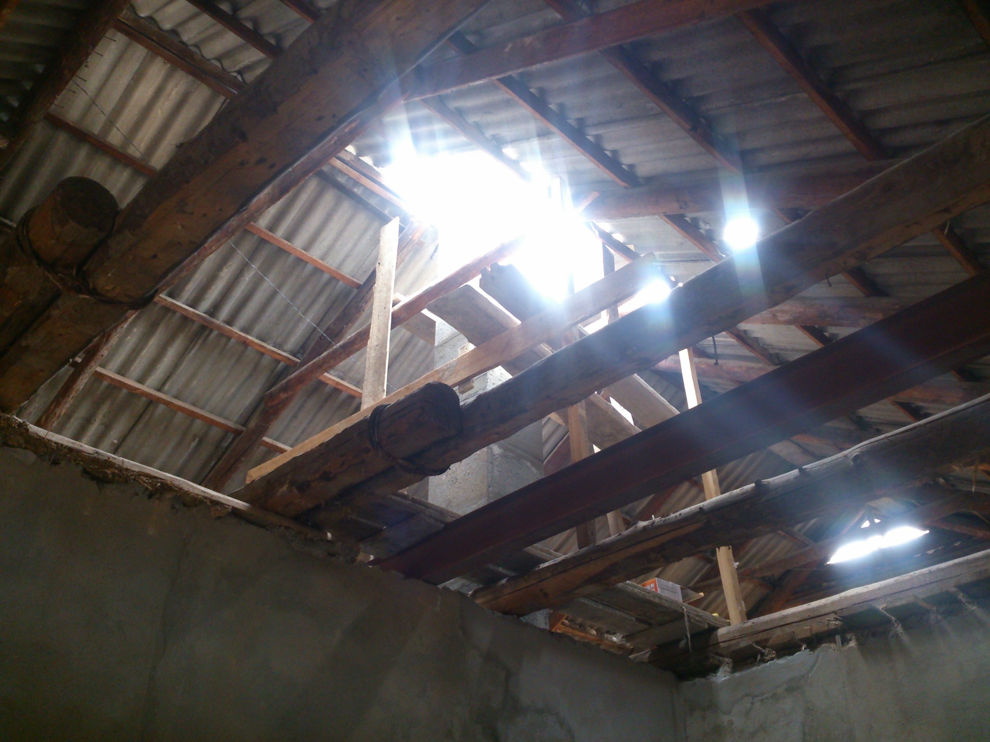

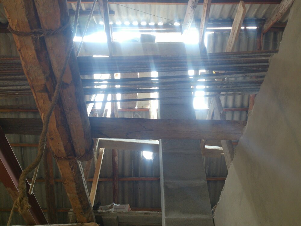

normal Опубліковано: 16 травня Поділитись Опубліковано: 16 травня 2 години тому, Snchix сказав: Стіну між 1-4 та 1-2 Не зрозумів, бо 1-2 прилягає тільки до 1-1 та 1-3. Треба дивитись як лежать балки, потім їх домкратити\підпирати і можна переносити, але стелю і перекриття скоріше доведеться міняти, я взагалі ще міняв і балки і дах, але повесні, а до того взимку поміняв всі внутрішні стіни на вигнав димохід, тут на фото видно як старий дах та балки стоять вже на нових поштукатурених стінах, але залишки старої стелі над ними ще не прибрані Посилання на коментар Поділитися на інших сайтах More sharing options...
lastandr Опубліковано: 17 травня Поділитись Опубліковано: 17 травня В 16.05.2026 в 16:06, Snchix сказал: -Чи можна демонтувати/переносити стіни які я описав вище? (вони тонкі, але все ж) Так, бо на такі стінки зазвичай нічого не впирають... В 16.05.2026 в 16:06, Snchix сказал: - Чи можна демонтувати піч чи вона є опорою для стелі в центрі? Мабуть можно, тільки навіщо? адже піч - цє в наш час дюжє корисна річь... В 16.05.2026 в 16:06, Snchix сказал: - Чи просто полізти на горище і все побачити своїми очами? С цього трєба і починати... Посилання на коментар Поділитися на інших сайтах More sharing options...
