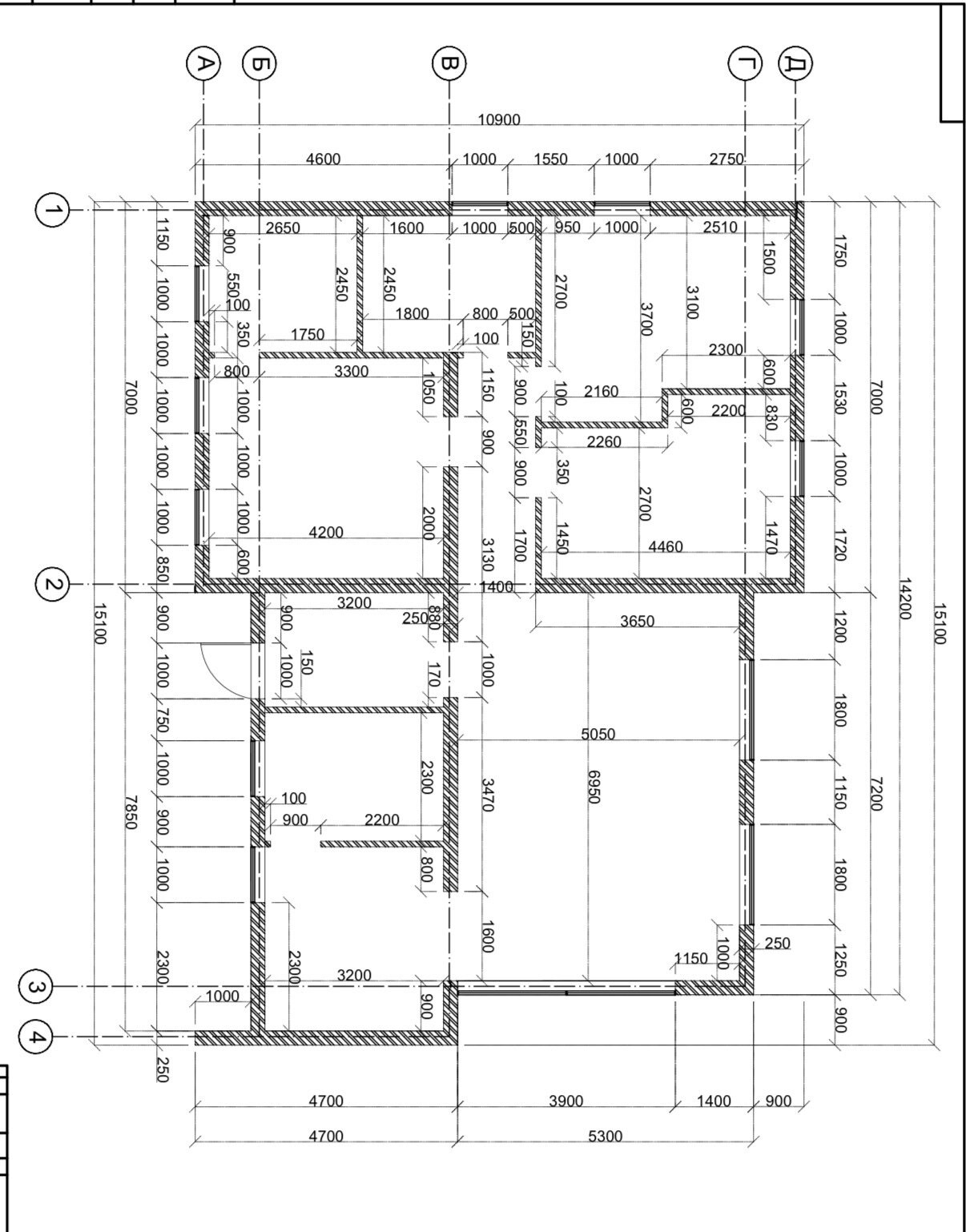

Alex Sydorchuk Опубліковано: 7 червня Поділитись Опубліковано: 7 червня (змінено) Шукав інформацію і потрапив на цей крутий форум! Дякую людині яка його створила! Планую найближчим часом будівництво, планував будувати з керамоблоку і монолітне перекриття одноповерховий. Але зустрівся з представником компанії яка буде будувати мені будинок і він рекомендує будувати з газоблоку Д400 40см. Дуже багато знайомих не радили мені будувати з газо блоку, хоча прочитавши багато інформації плюсів дуже багато а -майже немає і це мені підходить, але є питання важливе яке не дає спати, прошу допомогти експертів: 1) бачу багато інформації що залізобетоне монолітне перекриття не можна класти відразу на газоблок , і не розумію чому? 2) Відсутність колон по контору будинку, чи витримає блок д400 40 см зовнішні стіни та внутрішні несучі 30см , вагу монолітного перекриття одноповерхового будинку ? 3)В мене є два проєми досить великі між несучими стінами один 7*5 і другий 6*6 Багато де бачив інформацію що без колон не можна будувати з газоблоку з цієї компанії мене переконують що д400 40 см газоблоку повністю хватає і не потрібно колон. Наперед дякую за допомогу ! Змінено 7 червня користувачем Alex Sydorchuk Посилання на коментар Поділитися на інших сайтах More sharing options...

Alex Sydorchuk Опубліковано: 7 червня Автор Поділитись Опубліковано: 7 червня (змінено) 18 хвилин тому, Drosselbeere сказав: щоб дати рекомендаціі, то треба бачити схему будівлі. взагалі якщо у вас є проєкт то цих питань не повинно виникати Проект є, але він розраховувався під інший матеріал стін, тому і запитання чи це буде правильно замінити на газоблок д400 40см і чи він витримає вагу монолітного перекриття одноповерхового будинку без колон , товщина перекриття 18см Змінено 7 червня користувачем Alex Sydorchuk Посилання на коментар Поділитися на інших сайтах More sharing options...
porterlv Опубліковано: 7 червня Поділитись Опубліковано: 7 червня 1 хвилину тому, Alex Sydorchuk сказав: Проект є, але він розраховувався під інший матеріал стін Просіть конструктора внести корективи. Посилання на коментар Поділитися на інших сайтах More sharing options...
Drosselbeere Опубліковано: 7 червня Поділитись Опубліковано: 7 червня 5 хвилин тому, Alex Sydorchuk сказав: Проект є, але він розраховувався під інший матеріал стін, тому і запитання чи це буде правильно замінити на газоблок д400 40см і чи він витримає вагу монолітного перекриття одноповерхового будинку без колон повторюсь, щоб щось ствержувати треба бачити проєкт, все інше гадання на кавовій гущі. якщо міняєте матеріал стін то треба відповідно вносити зміни в проєкт. газобет може витримати вагу від монолітного залізобетонного перекриття, питання тільки навантажень і схеми 1 Посилання на коментар Поділитися на інших сайтах More sharing options...
Alex Sydorchuk Опубліковано: 7 червня Автор Поділитись Опубліковано: 7 червня 19 хвилин тому, Drosselbeere сказав: треба бачити проєкт Посилання на коментар Поділитися на інших сайтах More sharing options...
ЯД Опубліковано: 7 червня Поділитись Опубліковано: 7 червня 1 година тому, Alex Sydorchuk сказав: Відсутність колон по контору будинку, чи витримає блок д400 40 см зовнішні стіни та внутрішні несучі 30см , вагу монолітного перекриття одноповерхового будинку ? Как правильно выше говорили - это все считается и вносятся коррективы. Но д400 выдерживает. У меня 1.5 этажа (мансардный) с бетонным перекрытием (плиты) внешними 400 д400 и внутренняя 300 д400 и без каких-либо коллон) Посилання на коментар Поділитися на інших сайтах More sharing options...
