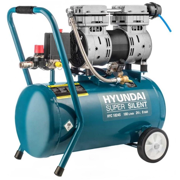

Спрошу, может кто юзает подобное.
Периодически возникает мысль прикупить компрессор помощнее автомобильного.
Красить ничего не планирую, как и нет пневмо инструмента и пр., поэтому что большое громоздкое не нужно.
Задачи подкачать ГА и колеса авто дома.
Вот увидел такое, 180 л/мин: rozetka.com.ua/ua/600327307/p600327307/
16 хвилин тому, DimaF сказав:
У мене подібне є. Використовую в основному щоб воду з труб видути при консервації на зиму. Ну і ГА підкачати весною.
Працює, гуде, є багато різних насадок, все компактно зберігається в одному корпусі.
