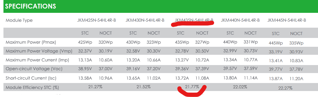

Фрай Опубліковано: 20 серпня Поділитись Опубліковано: 20 серпня Маю сес з панелями Risen 455 хочу встановити іншу сес і запропонували в комплекті з панелями Jinko Solar, номінальна потужність 435 Вт, а реальних відгуків не знаходжу, хтось має досвід чи володіє конкретною інформацією? Посилання на коментар Поділитися на інших сайтах More sharing options...

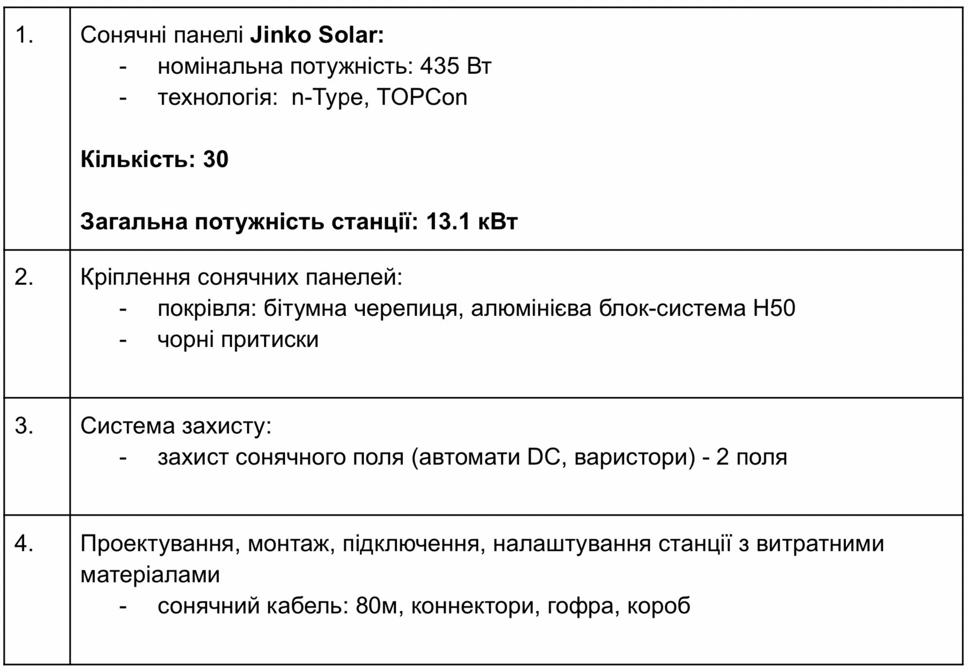

Фрай Опубліковано: 20 серпня Автор Поділитись Опубліковано: 20 серпня (змінено) Гібридний сонячний інвертор Deye номінальна потужність: 12 кВт кількість МППТ контролерів: 2 потужність сонячного входу: 19 кВт номінальна напруга акумуляторної батареї: 48в гарантійний термін: 2 роки Акумуляторна батарея Deye ємність: 16 кВт*год тип: LiFePo4 корпус: метал гарантійний термін: 5 років Монтаж, налаштування, обладнання для підключення інвертора: реле напруги автоматичні вимикачі байпас інвертора монтажний щит кабелі, короб, гофра, клеми Змінено 20 серпня користувачем Фрай 1 Посилання на коментар Поділитися на інших сайтах More sharing options...

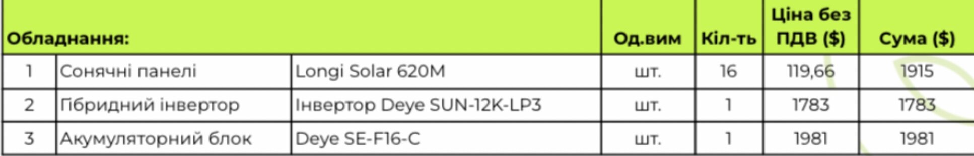

ЯД Опубліковано: 20 серпня Поділитись Опубліковано: 20 серпня 2 години тому, Фрай сказав: Маю сес з панелями Risen 455 хочу встановити іншу сес і запропонували в комплекті з панелями Jinko Solar, номінальна потужність 435 Вт, а реальних відгуків не знаходжу, хтось має досвід чи володіє конкретною інформацією? А смысл брать 435, если есть 600+? Тем более для деи 12 У меня джинко панели - в принципе такие же как и другие)) работают. Но лонги мне показались "ровнее" 1 Посилання на коментар Поділитися на інших сайтах More sharing options...
Фрай Опубліковано: 20 серпня Автор Поділитись Опубліковано: 20 серпня 5 хвилин тому, ЯД сказав: А смысл брать 435, если есть 600+? Я тоже так думаю потому и спрашиваю, але є ще купа параметрів таких як зовнішній вигляд, кпд чи робота у зимовий час Посилання на коментар Поділитися на інших сайтах More sharing options...

vbb Опубліковано: 20 серпня Поділитись Опубліковано: 20 серпня (змінено) 2 години тому, Фрай сказав: Гібридний сонячний інвертор Deye номінальна потужність: 12 кВт потужність сонячного входу: 19 кВт я так розумію, 3 фази тобто можливості ітвертора по перекосу тут кажуть до 50% це 6 квт на одну фазу та по 3 на інші але це за умови коли є з чого взяти в оферті вказано 13 квт по сонцю. ви ж розумієте, що це в умовах наближених до ідеальних? умовно це 3-4 макс години опівдні. - інший час навіть вдень із сонцем за такого споживання буде підсмактувати з мережі або акума. ну і взимку в поганий день там буде десь можливо до 1,5 квт в моменті якщо таке було завдання на проектування / закриває ваші потреби та конкурентне по грошам - вам вирішувати а, ну ще якщо по монтажу - площинам - розмірам там обмеження то зрозуміло Змінено 20 серпня користувачем vbb Посилання на коментар Поділитися на інших сайтах More sharing options...
Фрай Опубліковано: 21 серпня Автор Поділитись Опубліковано: 21 серпня 9 годин тому, vbb сказав: тобто можливості ітвертора по перекосу тут кажуть до 50% це 6 квт на одну фазу та по 3 на інші але це за умови коли є з чого взяти От мене тому і лякає трифазний інвертор, чи не краще однофазний для потреб? Так як правильно зробити розводку з 3-фазного на 10 кВт? Я вже запитував і так щоб конкретного рішення не почув. 11 годин тому, ЯД сказав: А смысл брать 435, если есть 600+? Тем более для деи 12 Та скоріше за все чорних немає інших або у них інших немає. Бо я також думав більш потужні ставити, але це ті, що працюють у нашому районі і всім поряд ставлять. Ви ж в курсі, що зараз нема людей для будь-яких робіт? У мене експлуатація і кого б не викликав на будь-що від будівельників до альпіністів, а їхати працювати тупо немає кому. На заміри приїздять самі власники чи директори компаній. але повернемось до реалій, vbb, у моєму випадку коли розводки електрики ще немає буде краще встановити однофазний на 10-12 квт? Посилання на коментар Поділитися на інших сайтах More sharing options...

vbb Опубліковано: 21 серпня Поділитись Опубліковано: 21 серпня 13 хвилин тому, Фрай сказав: виграють за рахунок якихось інших фішок "фішки": 1 - вам подобається їх зовнішній вигляд 2- вам зробили таку ціну що в перерахунку зв 1 ватт суттєво дешевше інших 3 - їх розмір ідеально вписується в відведену площу монтажа. в той час як інші (зокрема більшого розміру) не вписуються / попадають в зону затінення / потребують більш складних монтажних конструкцій 4 - єдине що доступне в даний час по наявності за адекватні гроші. все. в електричному плані воно не має суттєвих / критичних відмінностей. ЗІ для конкретного інвертора ці панелі не є оптімальними, але враховуючи "фішки" то прийнятні. 1 1 Посилання на коментар Поділитися на інших сайтах More sharing options...

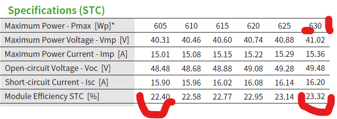

Фрай Опубліковано: 21 серпня Автор Поділитись Опубліковано: 21 серпня 3 години тому, vbb сказав: все. в електричному плані воно не має суттєвих / критичних відмінностей. А як оце? 3 години тому, vbb сказав: вам зробили таку ціну що в перерахунку зв 1 ватт суттєво дешевше інших Вартість вища за бюджетні моделі попередніх поколінь, проте повністю виправдовується підвищеною ефективністю. але ж це реклама і наскільки вона правдива? 2 години тому, ЯД сказав: А зачем 3 стаба? А затем, что инвертор не стабилизирует вводную сеть и на выходе у него будет точно такая же как и на входе. Оправданная минимализация рисков Посилання на коментар Поділитися на інших сайтах More sharing options...

vbb Опубліковано: 21 серпня Поділитись Опубліковано: 21 серпня 2 години тому, Фрай сказав: Вартість вища за бюджетні моделі попередніх поколінь, проте повністю виправдовується підвищеною ефективністю. але ж це реклама і наскільки вона правдива ну і як ви вважаєте, в рамках кффективності отих 1-2% ще й в мінус, це виправдовує ціну? ще раз, хочете почути дієву пораду - давайте спілкуватися цифрами а то виходить як "чим грузин краще за армяна"..... Посилання на коментар Поділитися на інших сайтах More sharing options...
