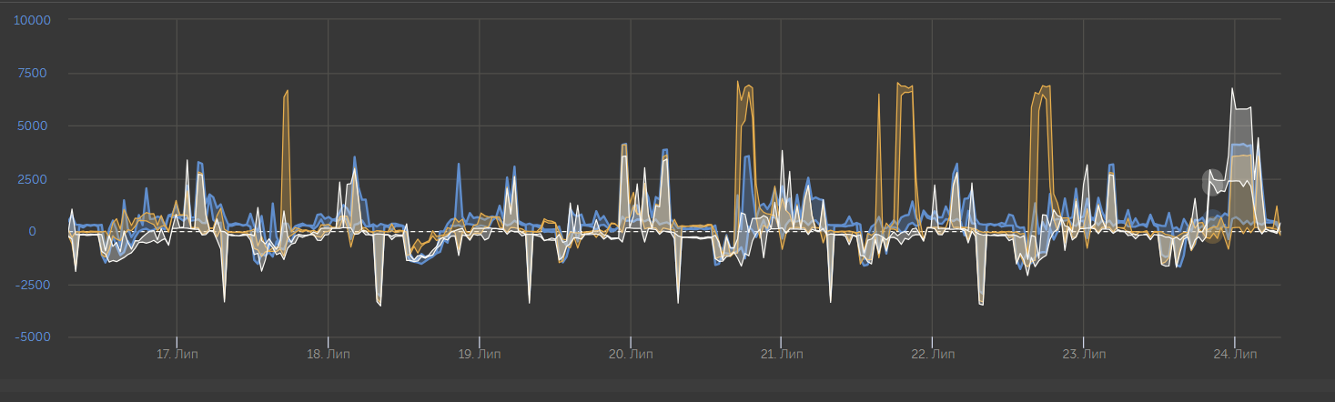

Фрай Опубліковано: 12 вересня Автор Поділитись Опубліковано: 12 вересня (змінено) 05.09.2026 в 20:24, Фрай сказав: …а панелі Хорей А як воно буде лише час покаже ) Змінено 12 вересня користувачем Фрай 4 1 Посилання на коментар Поділитися на інших сайтах More sharing options...
