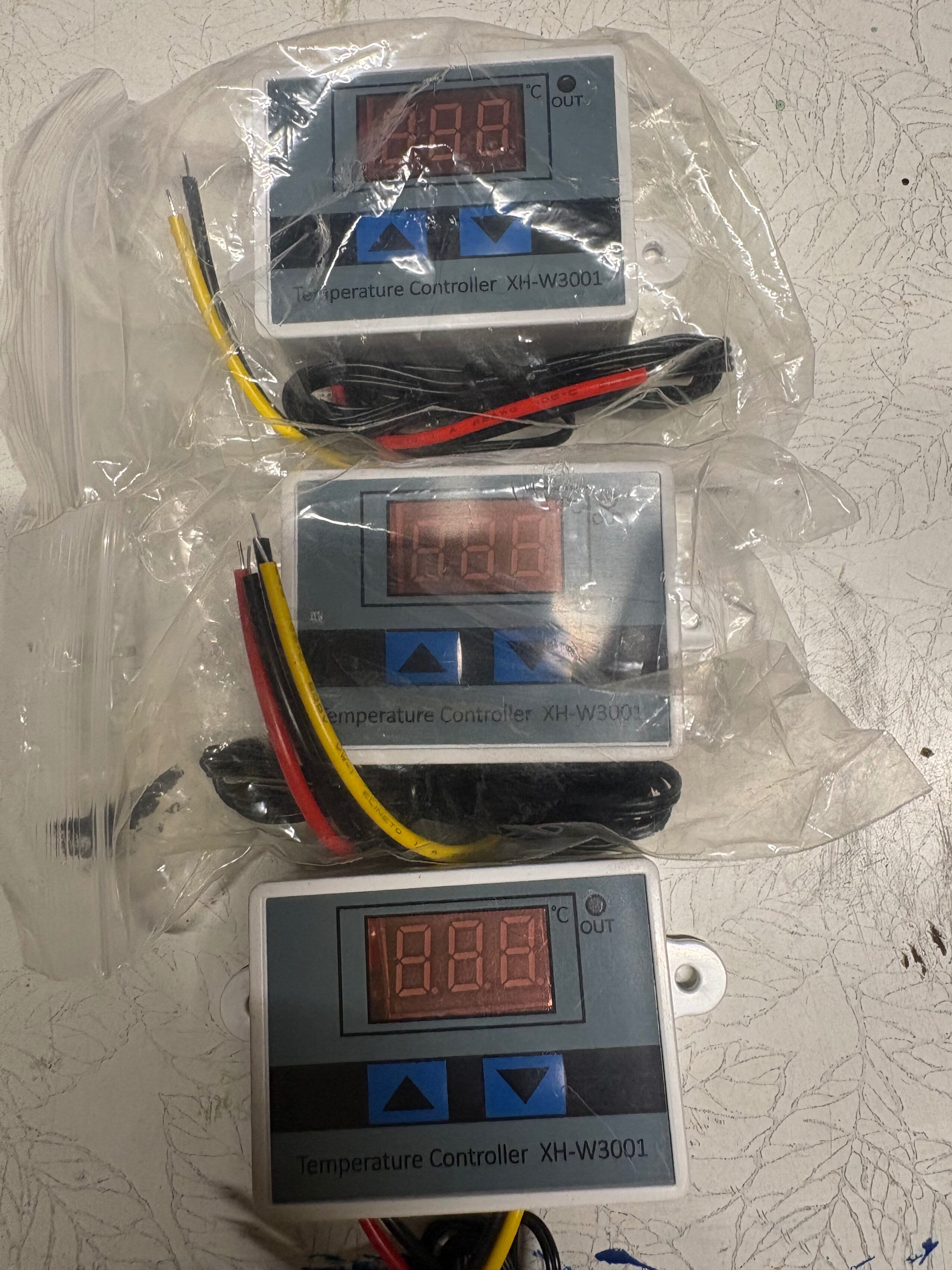

SantehnikPPR100 Опубліковано: 9 годин тому Поділитись Опубліковано: 9 годин тому Есть термостаты/термореле и на один и на два датчика. Питание 12В или 110-220В на выбор. Они уже с силовым реле. 1 Посилання на коментар Поділитися на інших сайтах More sharing options...
