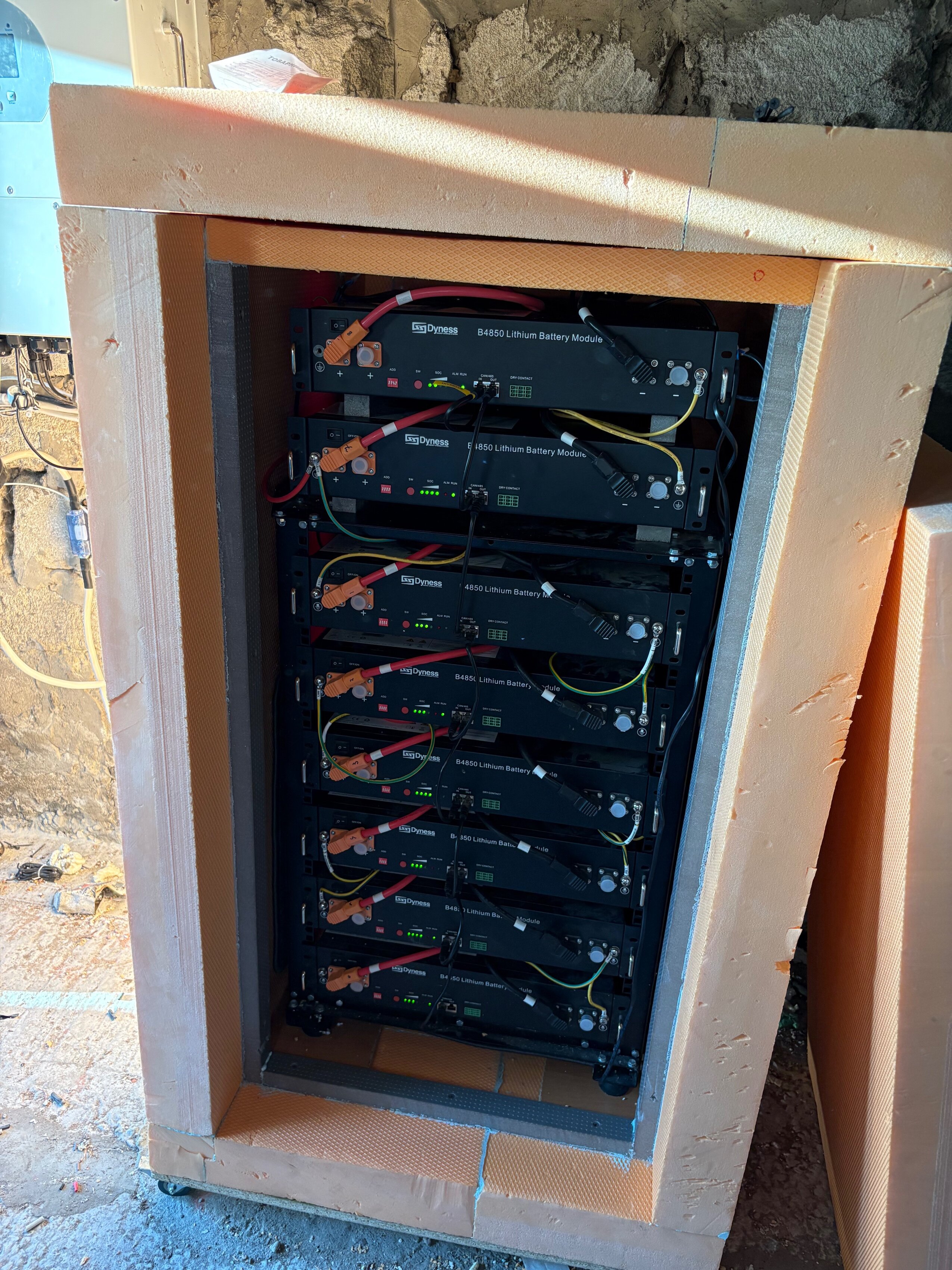

МакДо Опубліковано: 6 вересня Поділитись Опубліковано: 6 вересня 02.09.2026 в 09:55, МакДо сказав: Приєднаюся до обговорення. Родичі попросили зробити утеплення стійки з Dyness b4850 8шт. Система стоїть в гаражі. Грубо кажучи - на вулиці. Тому вони самі майстрували франкінштейна з пінопласту. Обмотували стійку якимось брезентовим тегом, але нижня АКБ все одно падала в помилку, то ж вони вирізали отвір в стінці, щоб вставити туди… дуйчика. Коли то розібрав - побачив проблему. Ніжки стійки продавили пінопласт і стояли на бетоні нижче рівня підлоги. Були щілини з палець. Тому попросили мене зробити нового, з еппс. Я запропонував 50мм, так як того мало б бути достатньо, але перелякані морозами сказали 100мм. То таке, гірше не буде. Також вже приїхали аж три коврики Теплик для курчат Розумію, що і того може бути забагато для герметичного корпусу зі стінками 100мм. Але… Порадившись з @mib вирішив перейняти його досвід))) Коробка вийде велика. По зовні 80х80х140, то ж наріжуся вдосталь. Сьогодні вже встановив банки. Три коврика: один внизу та два на бічних стінках. Навіть без ковриків при закритих кришках температура підіймається. Лишився нюанс з верхньою кришкою, бо і листи з упаковки мають не ідеальну геометрію, і я десь косо різав. Хотів верхню кришку на піну посадити, та родичі відмовились, мовляв влітку буде жарко. 4 1 Посилання на коментар Поділитися на інших сайтах More sharing options...

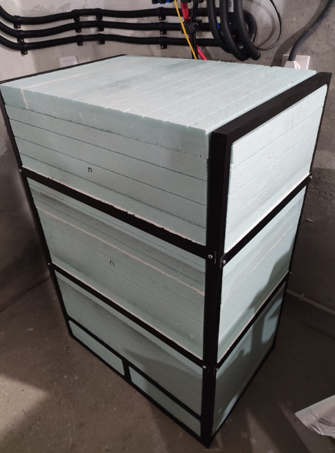

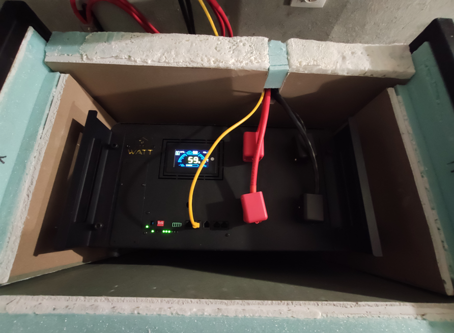

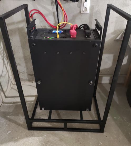

AnMig Опубліковано: учора в 07:31 Автор Поділитись Опубліковано: учора в 07:31 З мінватою складно працювати, тому зупинився на пінопласті. Але, навіть із пінопластом мені не вдалося зробити все ідеально рівно 😄 - повно щілин: Прихований текст Літній варіант: Прихований текст Зимовий варіант: Прихований текст Активне утеплення поки не стелив. Послідкую за температурою. Зараз в гаражі 16,6 бмс показує 19,1 2 Посилання на коментар Поділитися на інших сайтах More sharing options...
DimaF Опубліковано: учора в 07:44 Поділитись Опубліковано: учора в 07:44 В 06.09.2026 в 19:31, МакДо сказал: Хотів верхню кришку на піну посадити, Лишнее. Если более менее ровный верх, то достаточно просто накрыть сверху, 2 года без проблем. Самому предстоит епля на выходных) 2 Посилання на коментар Поділитися на інших сайтах More sharing options...
