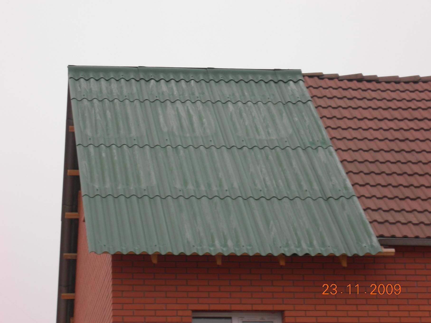

А в мене більш практичне запитання...
От в процесі монтажу, було помічено що деякі листи трошки втратили свою глянцевість.. це може бути і моя помилка, що довго зберігав і не дивився як вони там... і десь в спекотні дні плівка+температура зробили своє діло.
Питання: чим би мені краще обробити потім шифер, щоб він знову блищав як новенький?
P.S. на фото я його ще і від пилюки не протер, тому сильно не лякайтеся ;) ... Порадьте заодно як там краще оцет використати для протирання...
Наперед дякую за відповідь

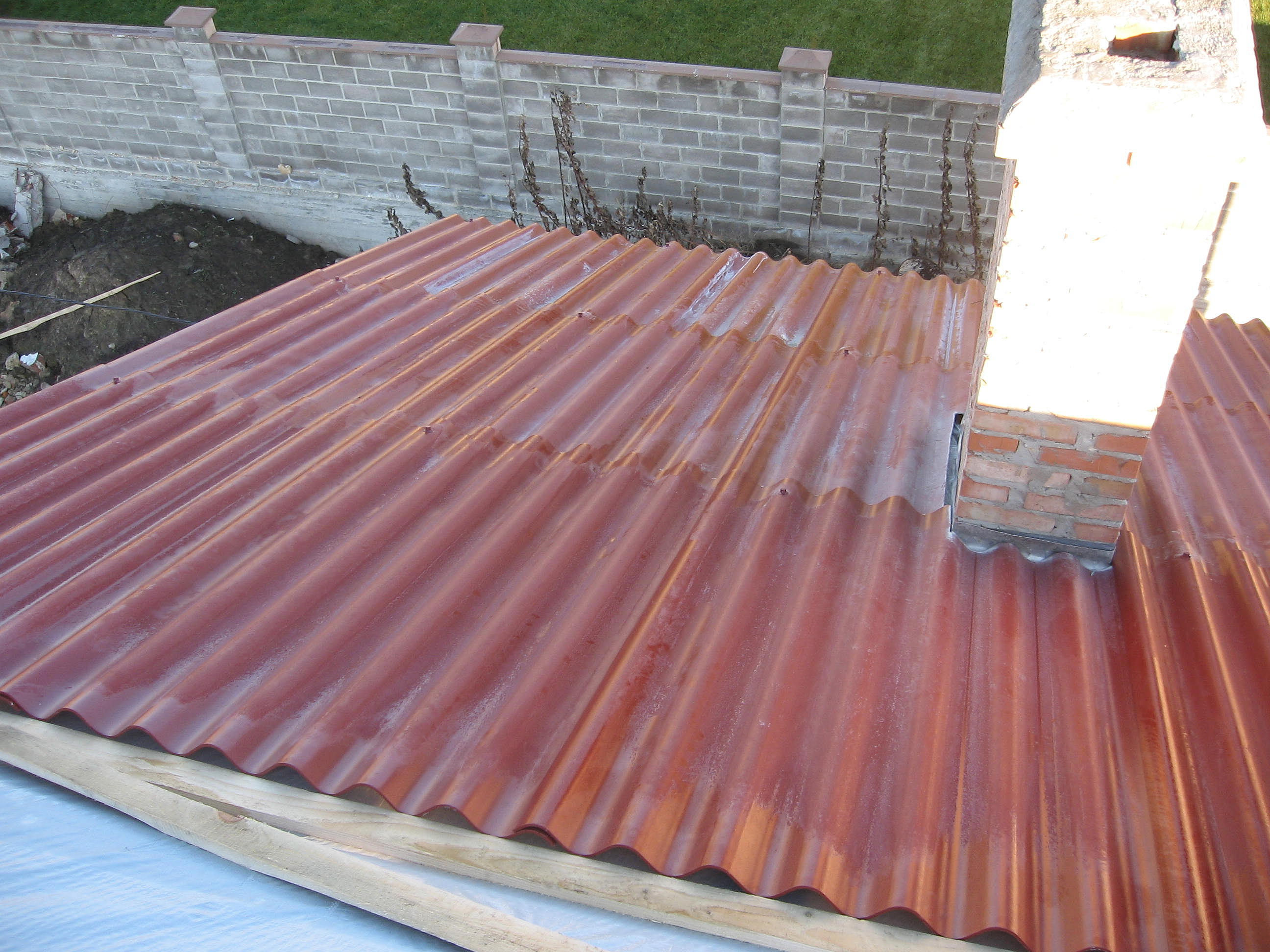

на втором доме появился дымоход и мансардные окна. Появились обрезки, дорезки, попасть на одну волну при монтаже окон просто не возможно, верхнюю сторону дымохода обойти железом не возможно из-за высокой волны. Вернее возможно, но еко-дах будет торчать и будут видны дыры, выглядит это все кошмарно

Дальше такая фраза: "Вернее возможно, но еко-дах будет торчать и будут видны дыры, выглядит это все кошмарно, может для кого-то это и нормально, не спорю"
Выделено черным слово "возможно" специально для вас, что б вы читали все, а не обрывки фраз. И в конце я выделил "может для кого-то это и нормально, не спорю". Вы понимаете НЕ СПОРЮ, нравится кройте
Нажаль, у Вас пішли висоли (плівка+температура зробили своє діло). Цим частіше страждає азбестовий лист.

Загалом, це гарантійний випадок.
Можна спробувати 1 до 1 оцет розвести з водою і легенько протерти, або використати змивачі для цегли, але бажаний результат можна не отримати.
Якщо за зиму не зійде, що також можливо, найкраще і однозначно лікується весною викликом заводської бригади для перефарбування.

От власне, що за плівкою бігав, а точніше вибрав затишне місце, де не було вітру і все було акуратно перекладено, накрито було також шифером, але вже звичайним і з козирками. Тобто прямих променів не було. Але всі ж памятають яка жарка погода була, тому він і спарився...
Мене попередили, що крити треба не на 3-й день, а можна і протягом 2-х тижнів. Хоча признаю, трішки довше крив.
Це вийшло тому, що шифер на базі розбирали і була ймовірність що не застану його, тому взяв трошки раніше з оптимістичними прогнозами, понадіявся на будівельників і їх темпи...

Ок, дякую за пораду, шифер і спраді азбестовий. Хоча таких шиферин і небагато, але трошкі "обідно" що так вийшло, хоча це не смертельно і все можна виправити ;)
Спробую протерти оцетом. А вже навесні буду приймати подальші дії.
... де не було вітру і все було акуратно перекладено, накрито було також шифером, але вже звичайним і з козирками. Тобто прямих променів не було. Але всі ж памятають яка жарка погода була, тому він і спарився...
Так є такий нюанс, фарбовані листи зберігати потрібно тільки в критих приміщеннях, як у Вас - не підходить.

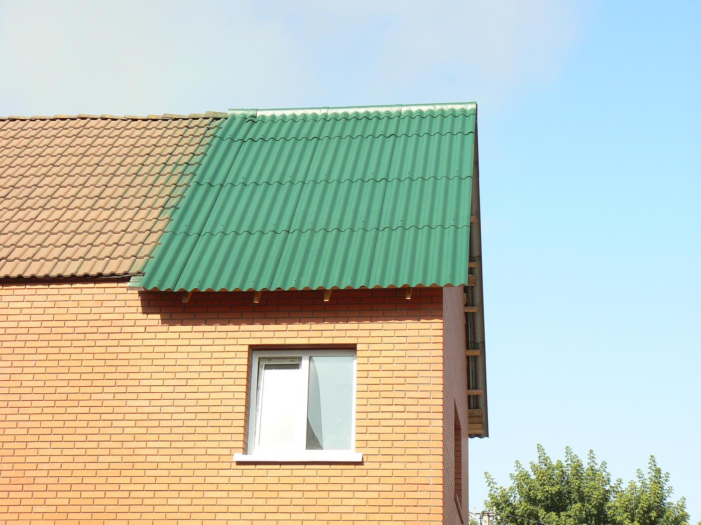

Питання по посту 288,що це за будиночок з 2-ма типами кровельного матеріалу встик,рекламний зразок-порівняння?На правій фотографії занадто помітний брак на шифері.
Наше офісне приміщення.
Коли будинок переходив до нас був накритий ЦПЧ місцевого виробництва. В 2009 році була зроблена добудову і покрита кольоровими листами (причому частина листів були азбестові, частина безазбестові, на азбестових листах зявилися висоли, тому і перефарбовувався) з розрахунком, що цього року весь дах перекриється шифером, але Івано-Франківськ відмовився від зеленого кольору і, відверто кажучи, можливості не було здійснити переробку. Зробити культурний стик двох різних матеріалів важкувато, тому довелося робити напуск шиферу на ЦПЧ ("колгосп" одним словом) ось і видає, що брак.
