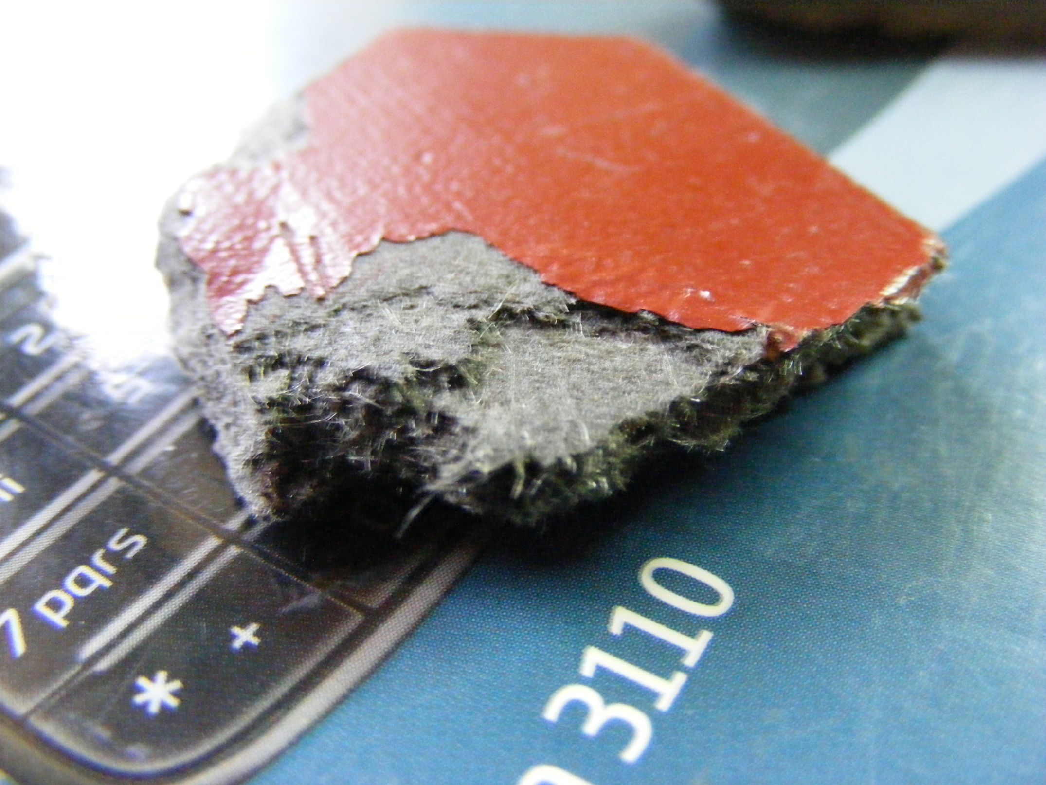

roma1 Опубліковано: 5 листопада 2010 Поділитись Опубліковано: 5 листопада 2010 я брал сей шифер на "Здолбунов волинь шифер" шифер 1х1.75 и если крышник говорит что краска не та то какой он крышник.Ето ИВ.ФР.шифер.безасбестовый.До етого он на складе стоял не мало но пленкой переложен был.Я не знаю что делают для европы за евро а что гонит линия для Украины,незнаю не буду утверждать что он плох но я высказал только свое мнение.А по поводу воды и морозов пусть постоит посмотрим.Но слышал у людей что протекает но не знаю причин а может люди еще не вдуплились почему течет но трещины были,люди думали что от забитых гвоздей но он мягок для гвоздей и не думаю что даст трещину.Я прошу прощения но он мне по виду нравится но как себя поведет не знаю больно мягок и хрупок показался и водоустойчивостью слаб.Каждый пусть решает чем ему крыть только прошу возьмите в руки намочите пробуйте ломать и исследуйте.Я азбестовый пальцами не сломал. Посилання на коментар Поділитися на інших сайтах More sharing options...
Yuriy140 Опубліковано: 5 листопада 2010 Поділитись Опубліковано: 5 листопада 2010 Шановний Юрій! Один дах у Вас безпроблемно стоїть вже рік, матеріал на другий Ви замовили ще весною і майже півроку він "зберігався на складі" без оплати під "Ваше чесне слово". При цьому три рази довозився через те, що у Вас мінялася схема даху, і це товар, який ні з заводу, ні у мене вже чотири місяці пересічному покупцю придбати неможливо. За цей час заводська ціна піднімалася чотири рази, Вам за півроку я ціну підняв хоч раз? Чи можливо Ви не були попереджені про те, що матеріал знятий з виробництва? І чи не пропонував я Вам повернення коштів, або заміну на новий лист, коли моя машина приїхала до Вас на об'єкт і виявили бій листів. Насправді, Ви добре знали (саме тому, що я про це попереджав і неодноразово), що такої якості за такі кошти Вам вже не отримати, тому і покрили дах другий раз. Договорюйте до кінця, через що виник скандал? Юрій, я зараз також відверто жалкую, що остання партія СЄ профілю попала до Вас. П.С. В шифері, який Ви брали висота хвилі не 6,5см, а 5см. Додаю фото даху з таким самим матеріалом як у Вас, який робила бригада Ніколая Крышника і при цьому з врізанням мансардних вікон у хвилю "6,5см" проблем не було. 1. Первая крыша была накрыта этим летом, вторая две недели назад. Что-то с памятью у вас. Год назад у меня еще фундамента не было. Так что, как она отстоит год, мы еще посмотрим. 2. У меня тоже проблем с врезанием не было. У меня на фото тоже все красиво. Однако попасть в волну шифера при установке окон между стропил есть проблема. Если вы не поняли о чем идет речь, подъедите, покажу. И что вы так Андрюшенька разволновались, жалеете не жалеете. Я про вас хоть слово написал? Если еко-дах в руках лопается без усилия, а конек вообще рассыпается, то о каком качестве вы говорите? Я написал свое мнение про еко-дах. Поэтому и вы лучше напишите какая его основа и состав. Успокойте так сказать, а то такое впечатление, что крышу картоном накрыли Посилання на коментар Поділитися на інших сайтах More sharing options...

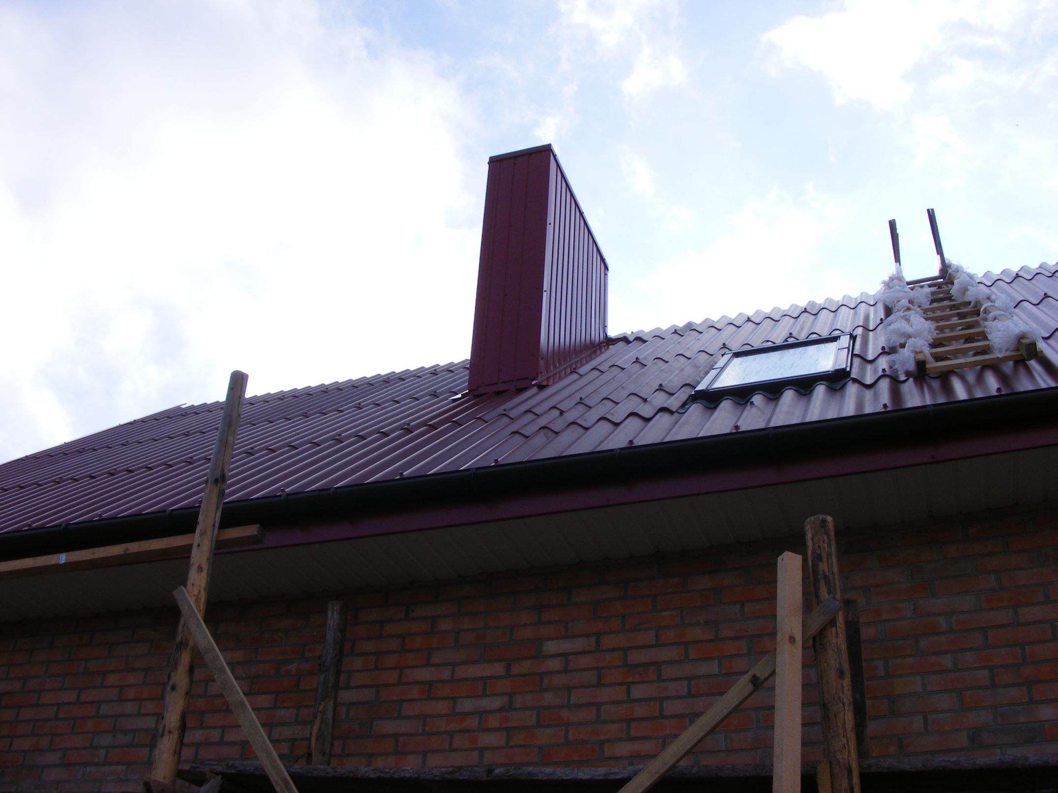

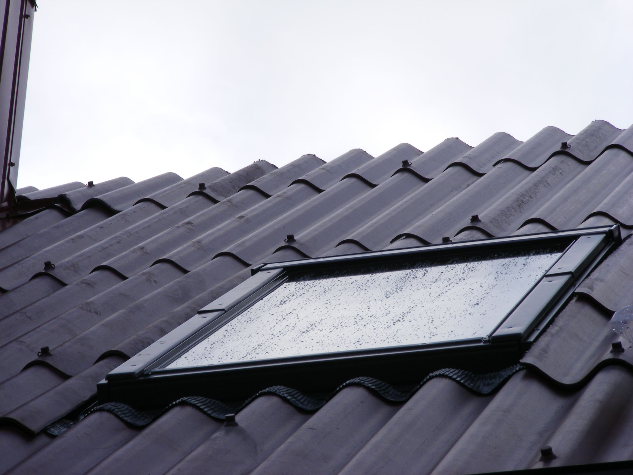

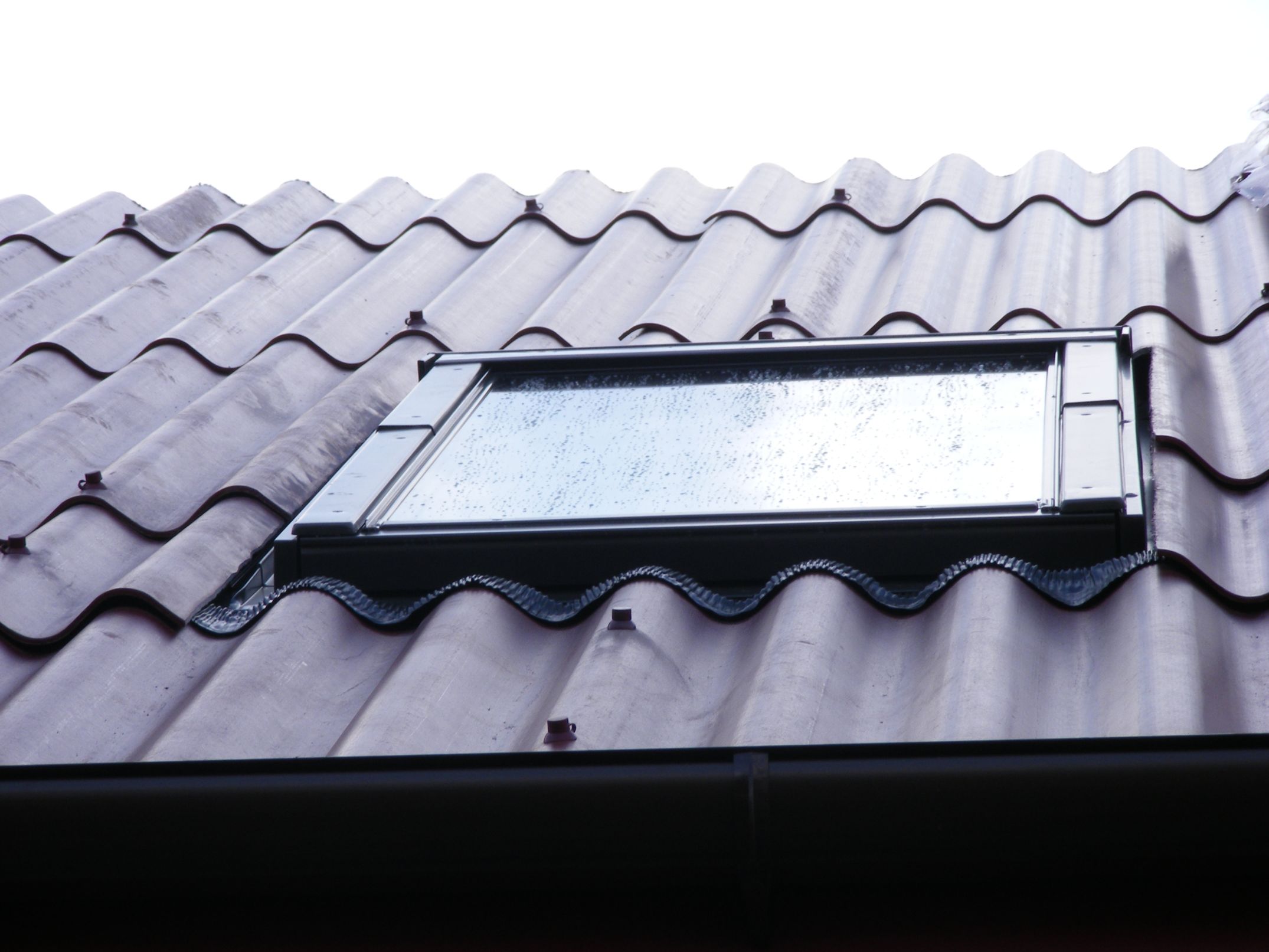

Yuriy140 Опубліковано: 6 листопада 2010 Поділитись Опубліковано: 6 листопада 2010 Да, нет, все нормально положили. Вопрос не в монтаже, а именно в материале. Плюс эстетика, если без окон и дымоходов, то ничего, а вот с ними уже колхоз-малхоз получается. Волна высокая, получаются накладки не очень. Ну это вопрос спорный. Вы можете говорить, что нормально, а мне не нравится. Вот у вас на фото видно, что проблема с дымоходом. Мне мои монтажники сразу объяснили, что железом не обойтись, будет некрасиво, пришлось ленту примыкания покупать, а вот с окнами не очень получилось Посилання на коментар Поділитися на інших сайтах More sharing options...
Крышник Опубліковано: 7 листопада 2010 Автор Поділитись Опубліковано: 7 листопада 2010 Вот у вас на фото видно, что проблема с дымоходом. Мне мои монтажники сразу объяснили, что железом не обойтись, будет некрасиво, пришлось ленту примыкания покупать, а вот с окнами не очень получилось И в чём "проблема с дымоходом" на крыше с нашего фото???Поподробней пожалуйста!!!На фото не доделан конёк и может этот момент Вас смутил? На шифер идут почти все те же комплектующие,что и на МЧ,только с нюансами,а вот ленту как раз и нельзя!!!!Тем более вы пишите,что "с окнами не очень получилось",так что всё таки проблема с монтажом! П.С.Лента работает с керамикой/ЦПЧ/ППЧ т.к. они имеют маленький размер/большую толщину и соответственно меньший коэф. теплового расширения чем тонкий и большой лист шифера.Через год/два возможны протечки на примыканиях из лент на шифере. Посилання на коментар Поділитися на інших сайтах More sharing options...

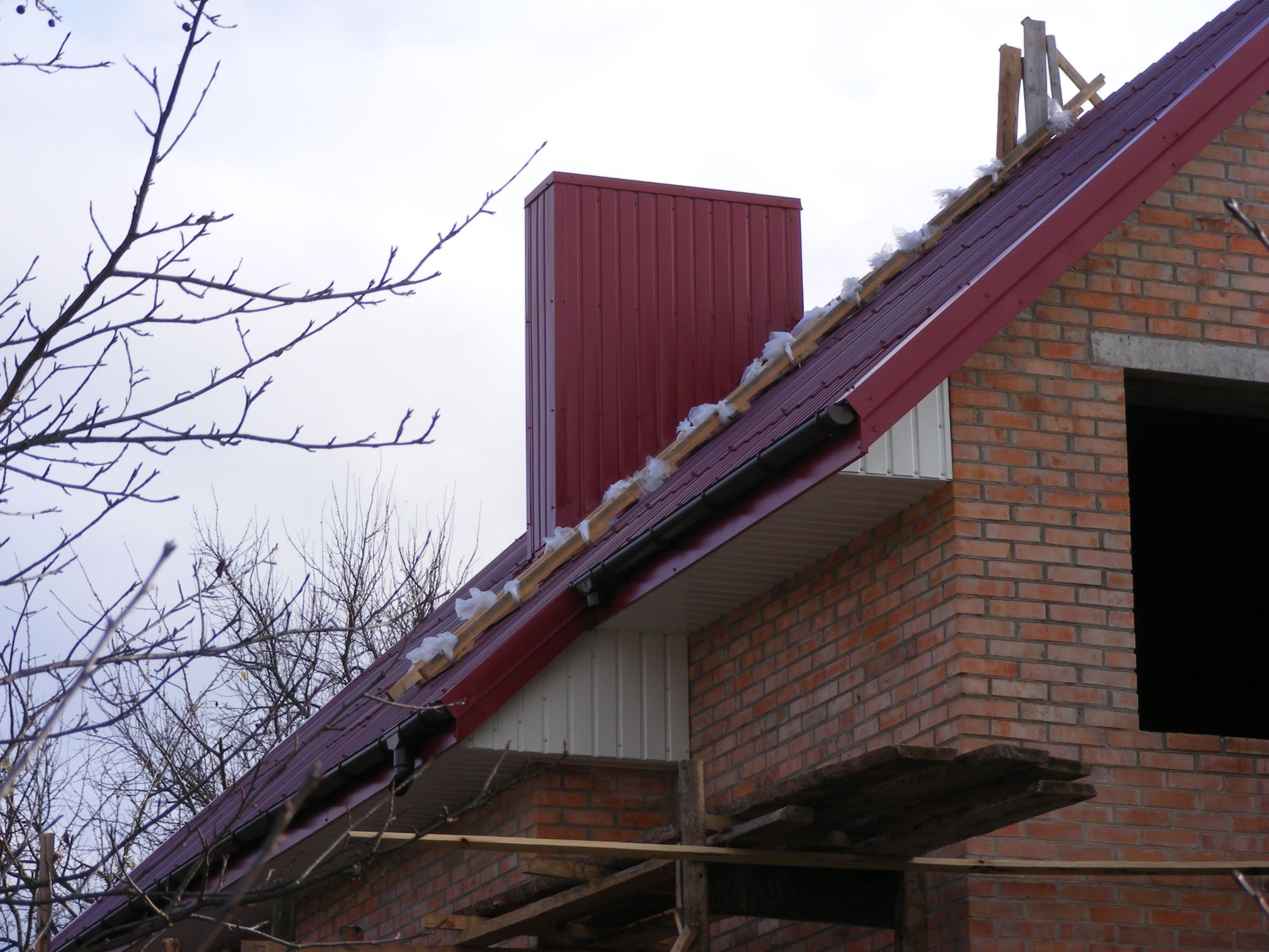

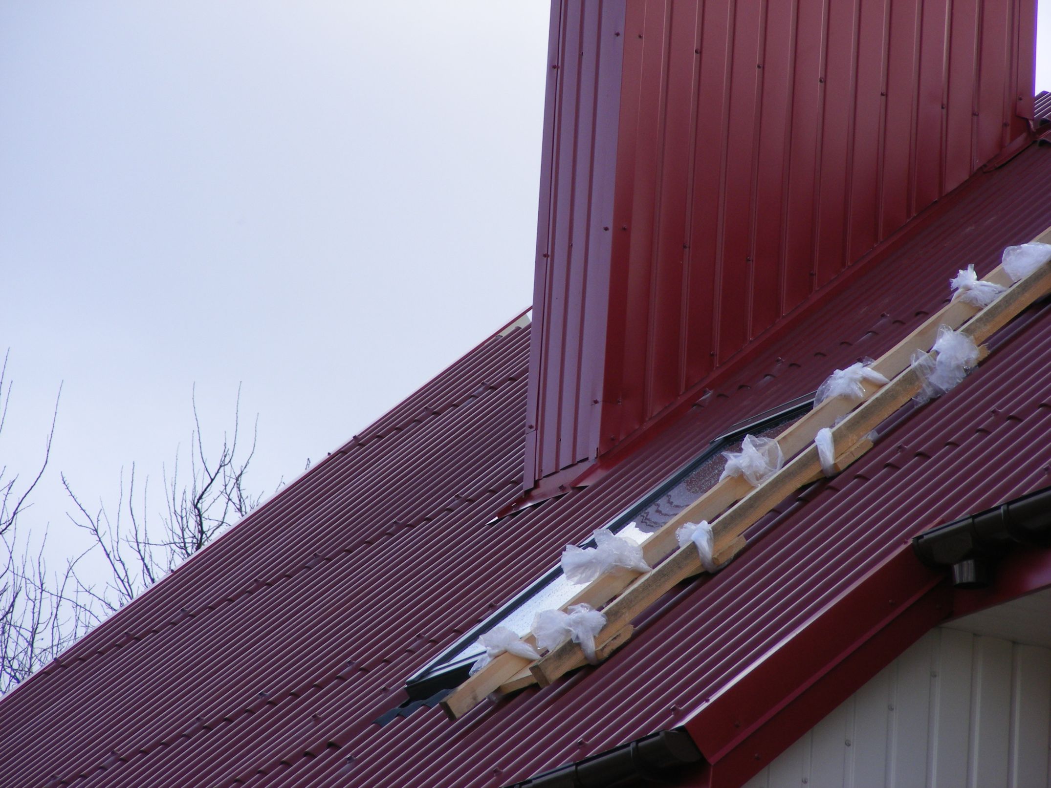

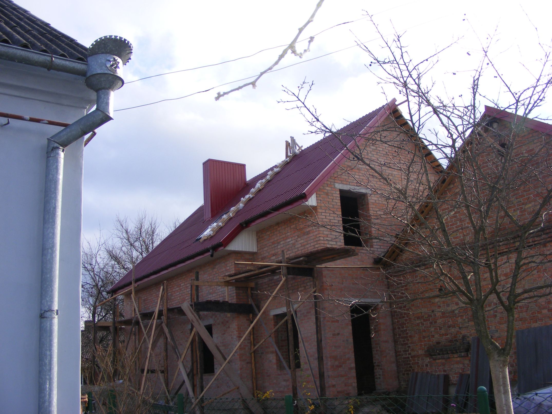

Yuriy140 Опубліковано: 7 листопада 2010 Поділитись Опубліковано: 7 листопада 2010 И в чём "проблема с дымоходом" на крыше с нашего фото???Поподробней пожалуйста!!!На фото не доделан конёк и может этот момент Вас смутил? А есть фото с доделанным коньком? Посилання на коментар Поділитися на інших сайтах More sharing options...
zeonET Опубліковано: 7 листопада 2010 Поділитись Опубліковано: 7 листопада 2010 На шифер идут почти все те же комплектующие,что и на МЧ,только с нюансами,а вот ленту как раз и нельзя!!!!Тем более вы пишите,что "с окнами не очень получилось",так что всё таки проблема с монтажом! А можна детальніше які комплектуючі треба для шиферу і як краще обійти димохід? В даний момент з батьком накриваю дах іванофранківським а/ц шифером кольору бордо. От і цікавить які комплектуючі будуть в "цвет" в "масть" до шиферу. Наперед вдячний. Посилання на коментар Поділитися на інших сайтах More sharing options...
roma1 Опубліковано: 7 листопада 2010 Поділитись Опубліковано: 7 листопада 2010 мой И.Ф.шифер. Посилання на коментар Поділитися на інших сайтах More sharing options...
Крышник Опубліковано: 7 листопада 2010 Автор Поділитись Опубліковано: 7 листопада 2010 А есть фото с доделанным коньком? У меня нет,это фотал Андрей Того.А что смущает??Там,на верхней горизонтали,планка,заведенная под шифер. Посилання на коментар Поділитися на інших сайтах More sharing options...
Yuriy140 Опубліковано: 7 листопада 2010 Поділитись Опубліковано: 7 листопада 2010 Там,на верхней горизонтали,планка,заведенная под шифер. Хотелось бы видеть как? Как у roma1? Посилання на коментар Поділитися на інших сайтах More sharing options...
