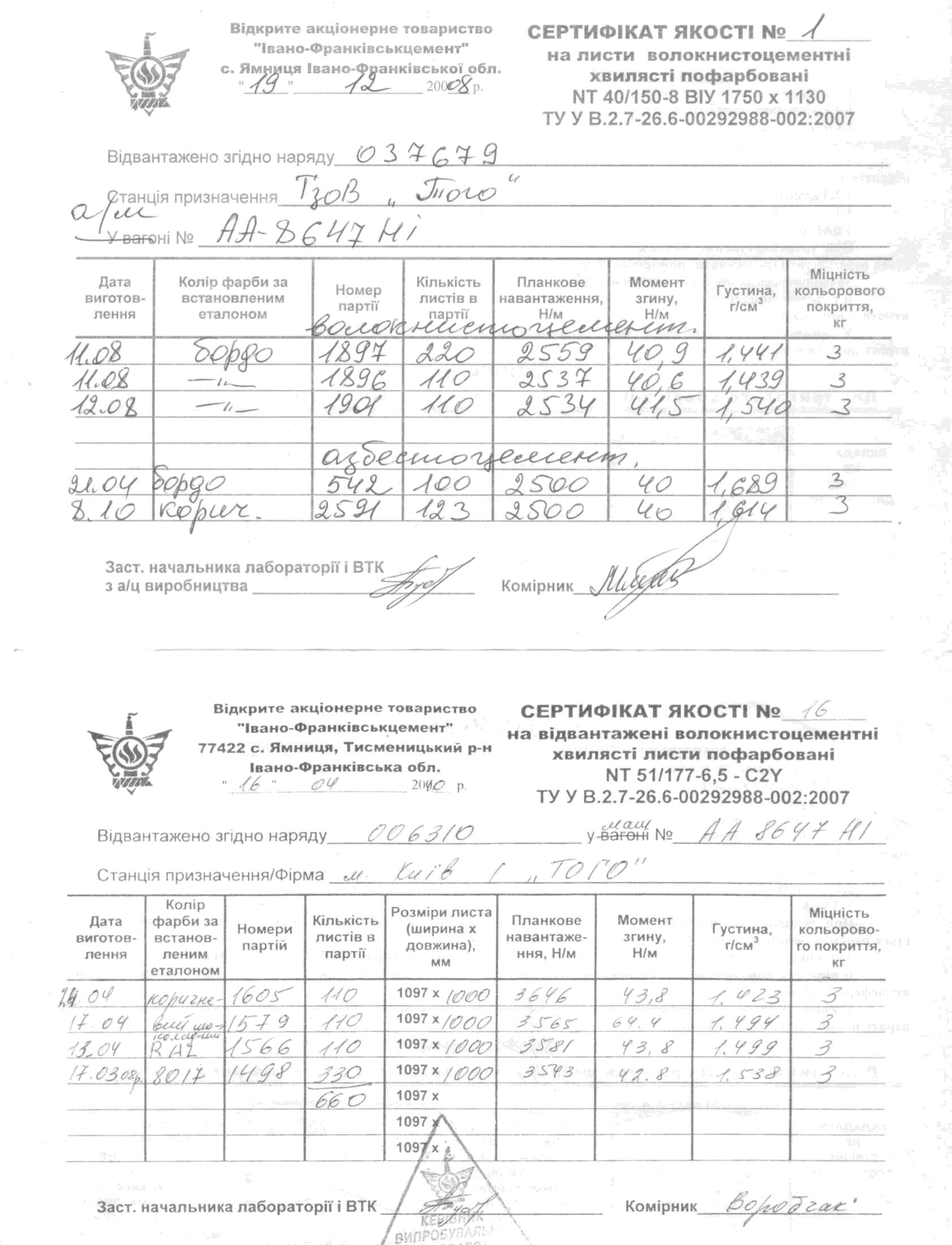

Згідно ГОСТ 30340-95 Листи азбестоцементні хвилясті Табл. 4 Фізико-механічні показники листів:
Планкове навантаження, кгс, не менше - 150
Густина, г/см3, не менше - 1,6
Момент згину, кгс/см2, не менше - 1,5
Згідно сертифікату якості заводу виробника:
1) для азбестоцементного листа СХ профілю 40/150-8хвиль:
Планкове навантаження, кгс, - 250
Густина, г/см3, - 1,614
Момент згину, кгс/см2, - 4
2)для волокнистоцементного листа СХ профілю 40/150-8хвиль:
Планкове навантаження, кгс, - 253
Густина, г/см3, - 1,439
3) для волокнистоцементного листа СЄ профілю 51/177-6,5хвиль (Ваша партія):
Планкове навантаження, кгс, - 354
Густина, г/см3, - 1,423
Волокнистоцементні листи не відповідають зазначеному ГОСТу за показником - ГУСТИНА (рос. плотность), тому і випускаються згідно ТУ. Таким чином, кажучи, що Eco-Dach не є шифером Ви в чомусь і праві (я також намагаюся використовувати назву єврошифер), але Ви навіть не підозрюючи (можливо через відсутність відповідних знань, можливо з іншої причини) робите іншу помилку, коли називаєте азбестоцементні листи - шифером. В ГОСТі на азбестоцементні листи хвилясті жодного разу не зустрічається слово "шифер", а постійно зустрічається слово "листи".
Поняття "шифер", як і "єврошифер" не є стандартизовані, тому, мені не подобається, що Ондулін називають - єврошифер, Вам, що Eco-Dach називають - шифер, але загалом це не підстава для рекламації.
