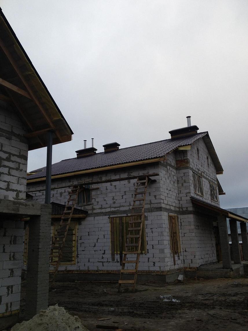

Крашеный шифер на срубе или "О шифере"-2 серия :)
Крышник
875*475 мм 3,5 хвилі
Не в ту сторону уменьшение ))) Мне прикольнее, когда ряды горизонтальные поуже, на черепицу похоже
як на мене, то це в самий раз. Враховуючи напуск листів (см 10), то виглядатиме норм. +
При великому бажанні можна зробити напуск більшим, я так розумію в грошах питання не стоїть
в пределах разумного ) ищу для себя оптимальный вариант по соотношению цена-внешний вид-эксплуатационные характеристики )
вот такая ширина нравится. сколько тут примерно размер по вертикали?
важко сказати по фото , імовірно, що це 1м розрізаний пополам.
при 0,5 м ви програєте по корисній площі і на решетуванні, так що дуже дешево не вийде.
взгалі найоптимальніше це взяти в руки 875*475 мм скласти декілька штук і зрозуміти, що це буде. хоча в Того я так розумію така позиція під замовлення, але думаю пару зразків знайдеться.
Ну і крім того, ще залежить від висоти даху, чим вище тим все здається меншим.
п.с. а взагалі дивлячись на себе скажу, що теж заморочувався з цим, думав різати, але поставив 1м. З плином часу не жалію і чимало відвідувачів взагалі не здогадують, що це шифер. У мене всього 1 поверх. Тому я за 875 мм і не партесь
