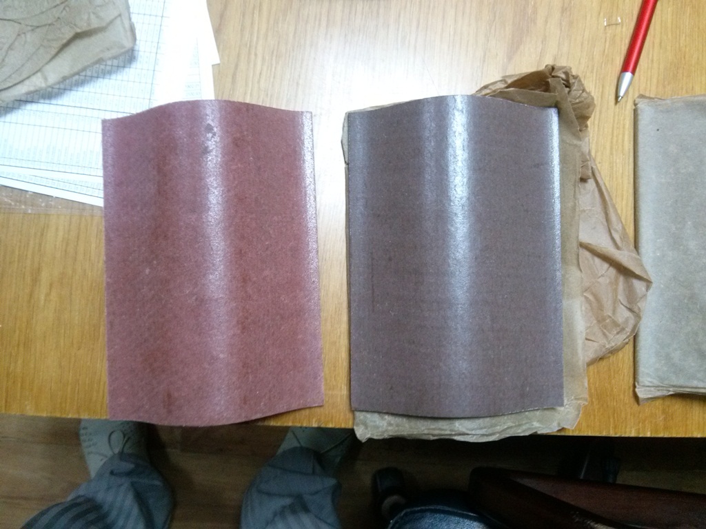

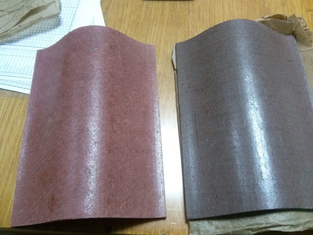

Балаклея как раз сейчас готова прокатать шифер пигментированный по цене 205грн/лист, только он уже будет гладкий, а не с бороздками продольными. Звоните на завод и спрашивайте у кого купить в К.Р. Я так поступил, они обещают 17.07 прокатать заказ для своего представителя в Днепре, а он со смной связался и уточнил по кол-ву и сумме
вот такой шифер делает сейчас Балаклея, он совсем не стыкуется со старым - без продольных бороздок и совсем другого цвета (цвета именно такие - красный и коричневый)
Пигментированный или крашеный?
Как по прочности по сравнению со старым пигментированным?
Он пигментированный, по прочности не знаю - очень похож на Краматорский. Прочность старого пигментированного была замечательная. Я 100кг вешу, стоял на шифере, а он лежал на 2х брусах 50х50 от краев 300 мм
