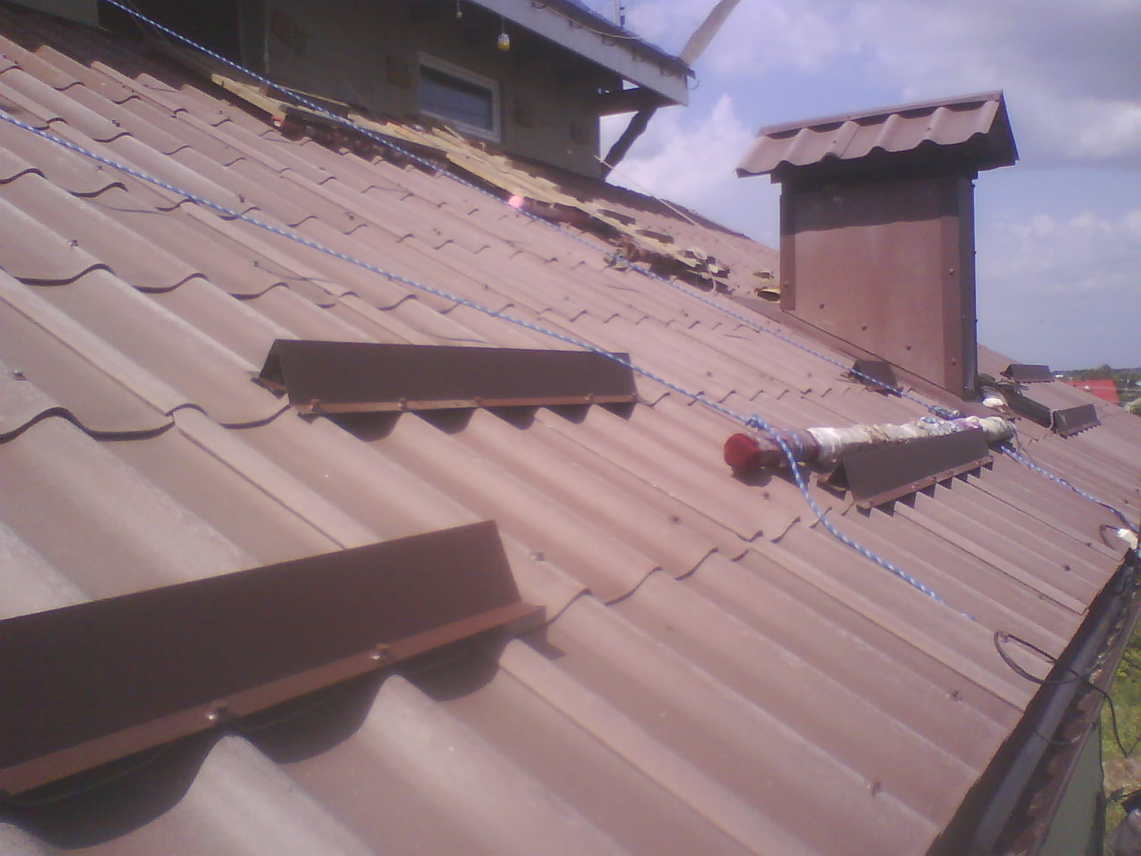

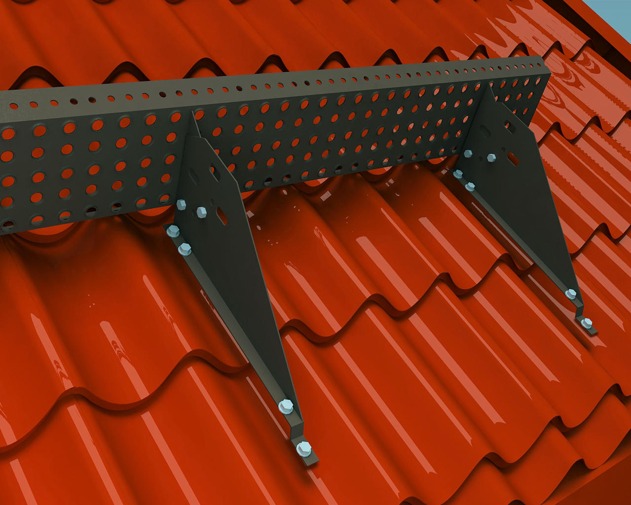

Коллеги, подскажите, кто уже ставил себе на шифере снегозадержатели? Как они повели себя в эту зиму? Выдержали ли такие снеговые нагрузки? Не лопался ли в районе снегозадержателей шифер?
Как крепили?
Поделитесь вашими впечатлениями.

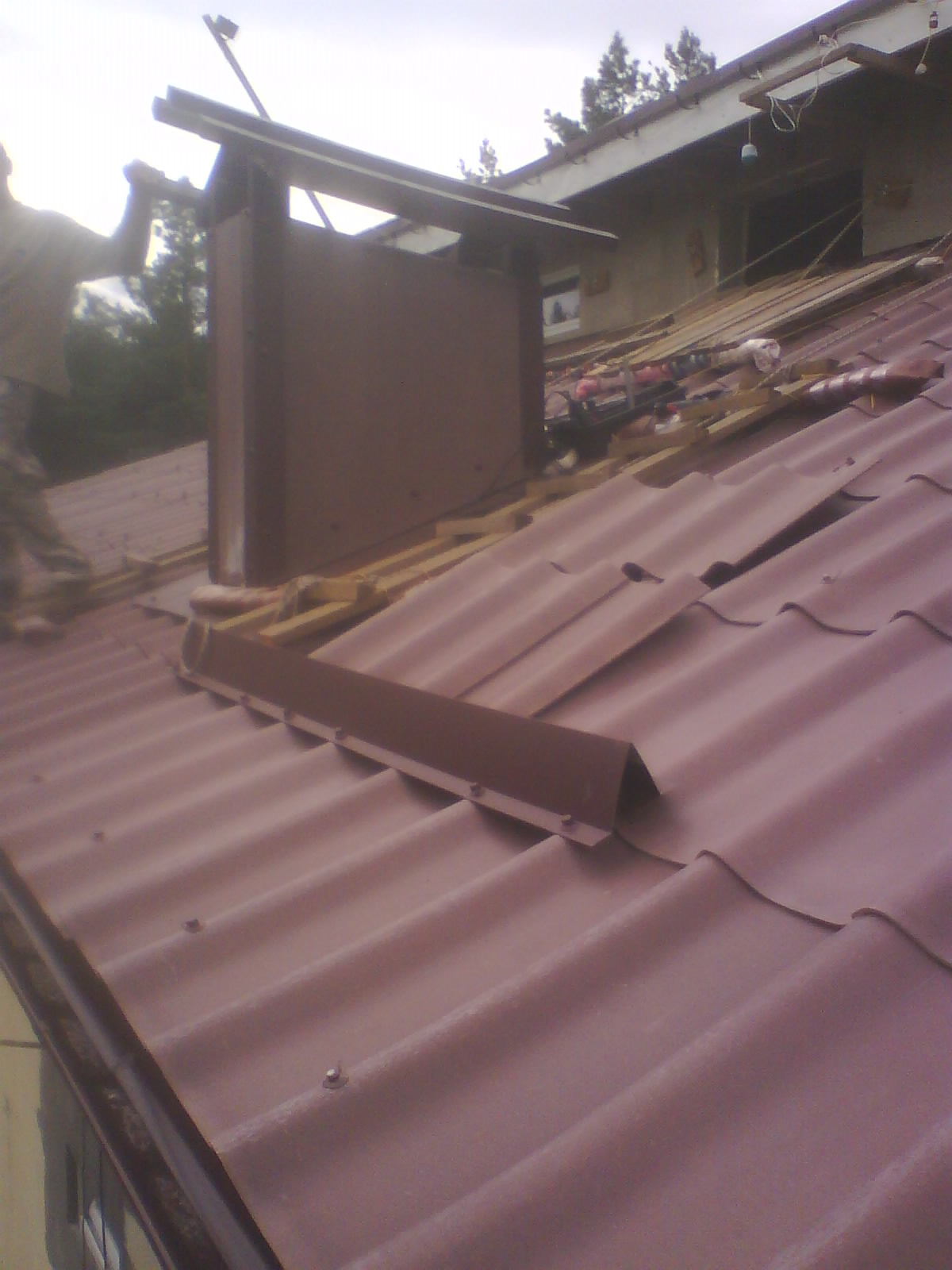

Я тут неделю назад на один скат уже поставил. Крепил на саморезы со шляпками (диаметр 6 мм), которые купил у Togo.
Но опытные знающие люди предупреждают, что мол снегозадержатель на шифере - это лотерея. Может будет стоять без проблем. А могут потрескаться листы. Ведь в районе крепления сверлишь 12 - 16 отверствий. Что явно не способствует увеличению прочности листа.
P.S. Старался недокручивать саморезы чтобы дать ход шиферу.
В общем как-то так.
У моего соседа на Экодахе на одном склоне крыши вроде прилично посрывало, но остальных склонах вроде более менее. Но у него они безасбестовые.
Такие как у Вас я видел на крышах с металлочерепицей - кому как повезло, у некоторых почти полностью повыворачивало, у некоторых нормально стоят...
Наверное зависит от того, как заметает крышу - с какой стороны, в какой местности.
Как Вы сказали - лотерея...
У меня такой й же шифер, как у Вас. В эту зиму изрядные языки свисали намерзшего снега. А когда начало подтаивать - полкрыши снега сьехало так, что соседи попросыпались))) На эту зиму надо что-то будет придумать. Но хочется что-то покрепче, чем профнастил. Если что-то придумаю - отпишусь.
Все залежить від куту нахилу, сторін сонця, довжини скату і т.п. Мої цього року більшість полетіли в забуття. Пошкоджень шиферу практично не має за виключенням подряпин і в одному місці таки трохи отвір під шуруп роздовбало до більшого діаметру ніж був. Правда в мене стояли волокнистоцементні. Завод обіцяє замінити на азбестові, які повинні бути міцнішими. Кріпив 4ма шурупами як і рекомендує завод. Вперше після рекламації прозвучала цифра - не більше 4 чи то 5 м скату на снігозатримувач. Спитав де це зазначено, чому нема техкарти, пообіцяли що зроблять.
взагалі думаю для міцності оптимально треба було б ставити щось на зразок

Как вы крепили? На сколько саморезов? Вставляли ли всередину уголок?
У меня уголок идет в комплекте к снегозадержателям.

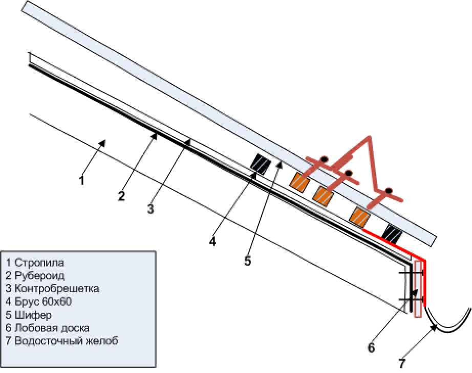

Хочу обратить Ваше внимание на то,что уголок-усилитель не правильно закреплен.;)
И судя по тому,что у меня вот такой снегозадержатель с уголком держал этой зимой 50см (скат 4.5м угол 28 градусов) мокрого спрессованного снега,то этот уголок не просто стоп сигнал.;)
p.s.Когда эта "куча" начала переваливаться через снегозадержатель мне было страшно смотреть на это "цунами":(
А снегозадержатели только по краям немного прогнулись.Потом вернул им форму легким нажатием.
:beer:
Подскажите как правильно. Я ведь пока только на восточном скате закрепил. Собираюсь на этих выходных устанавливать на западном. (если, конечно не найду более мощное решение). В принципе более мощные решения есть. Вопрос в стоимости :)
На схеме побыстрому нарисовал мой способ крепления. Там с искажениями, но сам способ, думаю понятен. Как-то так.

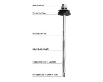

Не это не правильные.Я выше давал ссылку на немецкий альбом этернита
(в польском аналогично) эти шайбы 13мм высотой, а те которые по ссылкам всего 2, они служат для герметизации отверстий при укладке металла, а шиферные защищают лист от разлома т.к. могут сжиматься на достаточную величину.
GR 222! Не будем вводить народ в заблуждение и уточним Ваши данные.
Во всех немецких чертежах саморезов для крепления волнистых листов
Eternit ,размер 13 мм относится к высоте изоляционной головки EPDM плюс высоте стальной шайбы.Максимальная высота "резинки" EPDM составляет 11 мм и менее. Для крепления волнистых листов Eternit литовский завод поставляет оцинкованные шурупы 6х100 мм с резиновой прокладкой EPDM толщиной 2,5 мм и замочной головкой "Torx" Т25. Такие саморезы я использовал три года назад на своем объекте при креплении
листов Eternit Gotika и все впорядке. На другом объекте такие же листы крепил специальными шиферными гвоздями 3,7 х 100 мм с резинкой EPDM толщиной равной 3 мм (без всяких вредных последствий для шифера).

GR 222! Продолжаете вводить народ в заблуждение. Дело не в резинке толщиной 13 мм. При закручивании самореза резинка начинает сжиматься , так как она заключена между стальной шайбой диаметром 22 мм и верхней волной шифера. Вы можете так закрутить саморез, что толщина резинки будет менее 2 мм и лист шифера повредится. Для этого во всех немецких мануалах показано как правильно закручивать саморез.
Это ,во- первых.А во -вторых , немецкие саморезы кроме резинки в 13 мм имеют еще 2 сверла.Одно диаметром 6,5 мм , а другое - 8,6 мм. Первое -для крепления шифера к обрешетке.Второе- для рассверливания отверстия в шифере, чтобы шифер имел свободу при температурных подвижках. В третьих, если у Вас нет чертежей казалось бы одинаковых по размеру немецких саморезов, например, SFS SCFW-BAZ
6,5x130 ,ETANCO Monovis 6,5x130, EJOT JT4-FZ-6,5x130, Вы не сможете рекомендовать их форумчанам, так как надо знать высоту волны шифера,толщину обрешетки и контробрешетки, ветровые и снеговые нагрузки на крышу.

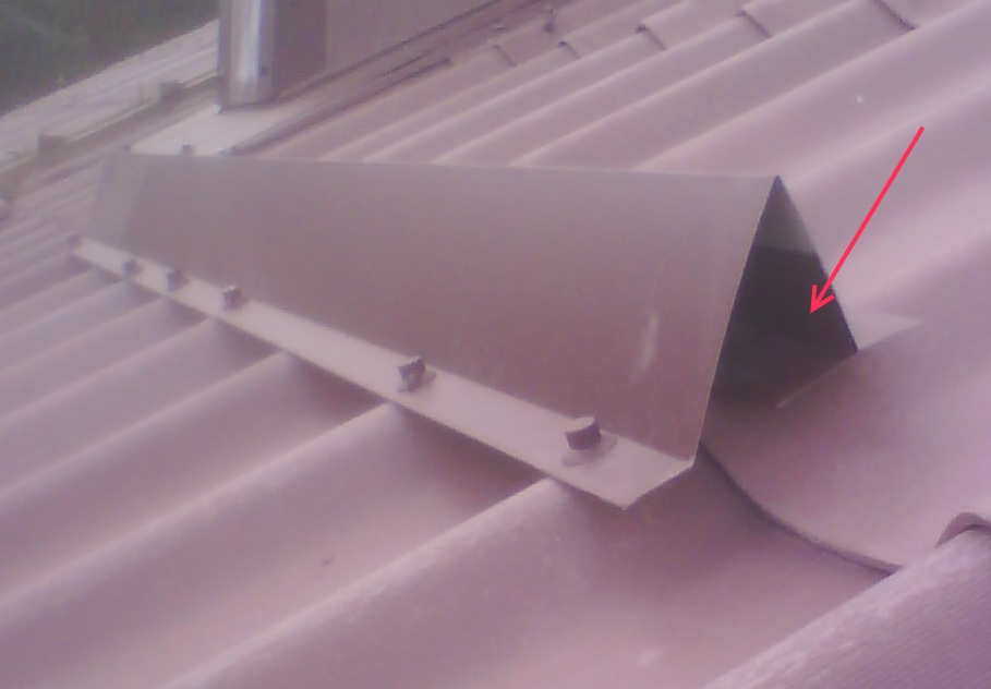

Интересует другой вопрос по крашеному шиферу. Я устанавливал ИФ, с использованием коньковых элементов. Теперь думаю как закрыть торец конька. Мысли есть, но хотелось бы узнать другие решения, может стандартные.
вырежете из металла как на фронтонных элементах
Гугл вам в помощь: поиск по словам аксессуары для кровли коньковый торецевой элемент
