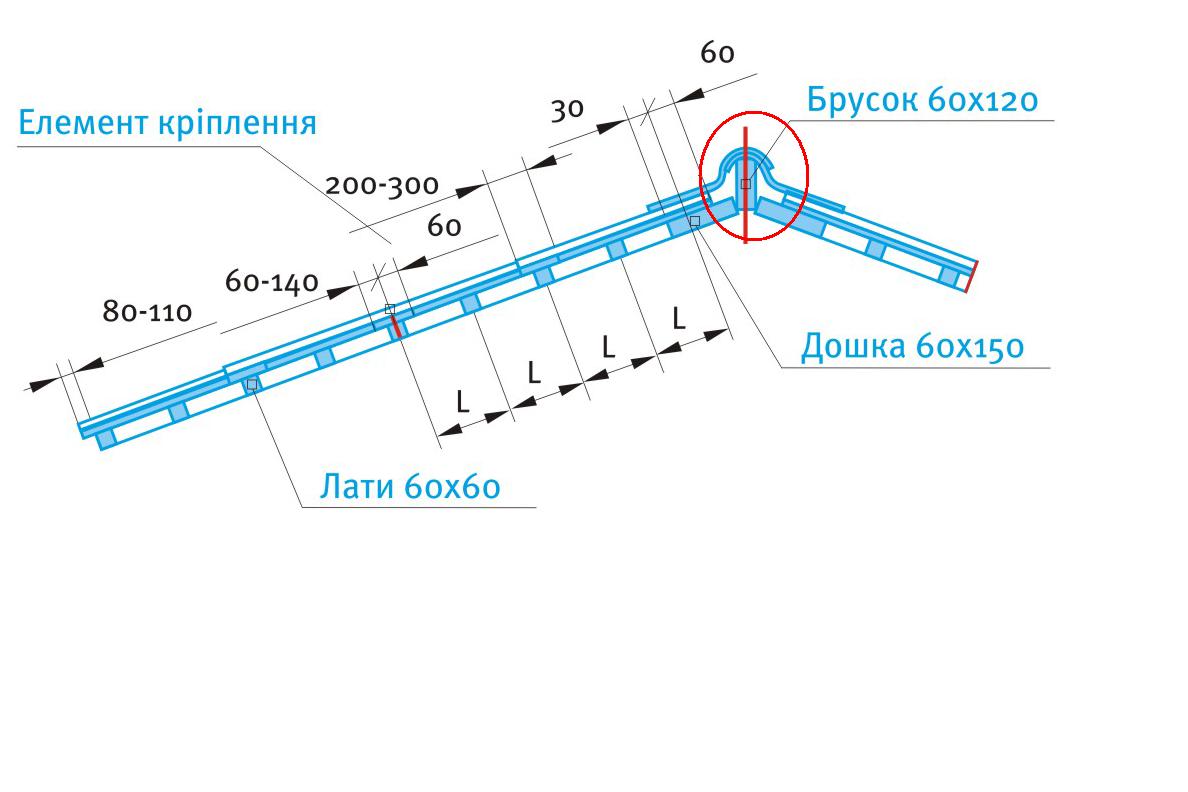

Для черепицы есть стандартные, не вопрос. Интересует как раз для шифера, и тем более ИФ. У него стандартного элемента нет, а что используют? Например Николай (Крышник)?
ИМХО в Вашем случае можно было бы не резать торцевую планку ровно, а свести по дуге, под размер конькового элемента. Для нормального жестянщика совсем не проблема. У Вас все уже порезано, придется под торец вырезать и закрепить на те же крайние саморезы заглушку из листа того же цвета.
За идею спасибо. :drinks: Я как раз думал, как лучше состыковать все это в районе конька.
:D Ничего!!
Мы торец НЕ закрываем,конёк из жести(типа как на МЧ) и всё!!...он оччч..важен для вентиляции,своего рода "аэратор"(фирменный цементный конёк,как в посте №1,мы использовали только один раз(именно там),больше не хотим).
!!Но,для изоляции от пыли/снега/дождя стык скатов накрываем вент.лентой конька,как и на обычной МЧ/ЦПЧ/керамической черепице.Просто,недорого(25-50 грн/м.п.) и эффективно!

Крышник, Ваш первый пост, т.е. то с чего началась тема, содержит фото дома на котором использованы коньковые элементы Ивано-Франковского шифера. Поделитеь пожалуйста, как на этом доме реализовали торец конька. Может фото есть?
повторюсь-ни как,и на том доме тоже.если ставить коньковую ленту,то "заглушки" не нужны.
Может мы не так друг друга понимаем. Коньковая лента идет вдоль, а я говорю о торце. Это место в красном кружке на картинке.
Понимаем...а ленту с сеточкой на торце загнуть красивенько;)
