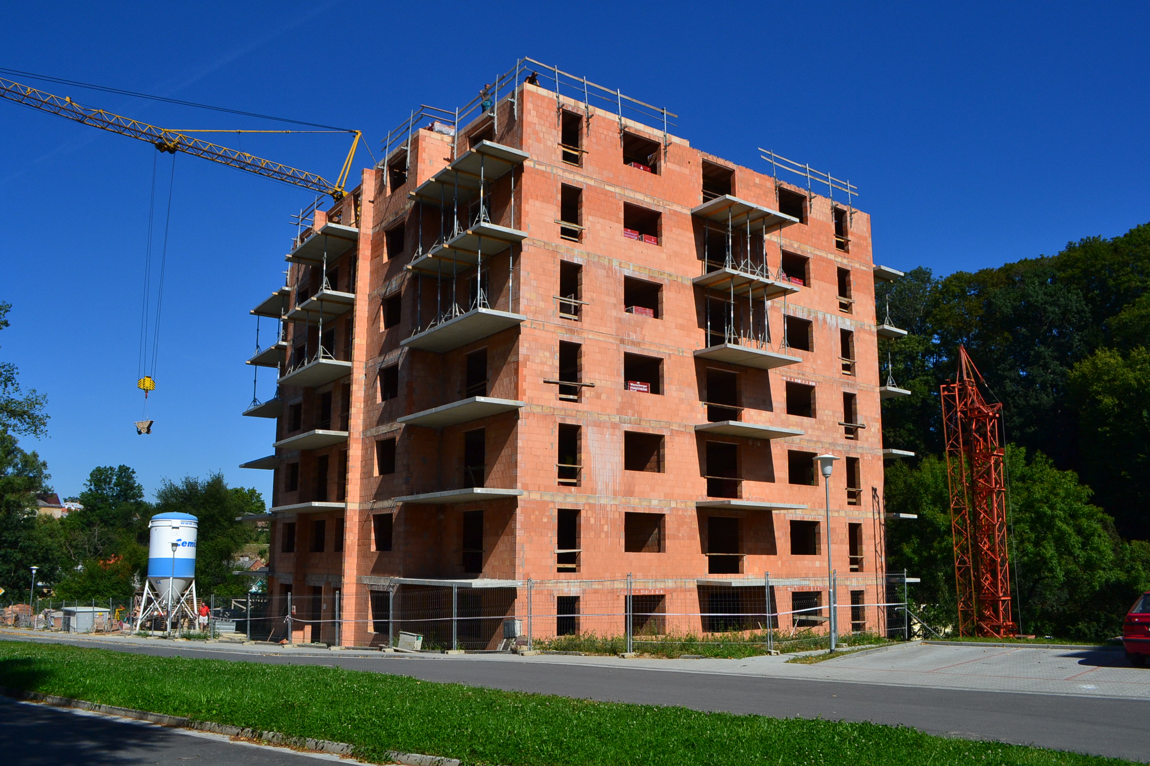

С 1995 года я связан со строительством,много видел по европе строительство,как частное так и высотки.
Да,там тоже есть "газо-пено-бетон",но на сколько я помню,он немного отличается от нашего,в качестве.
Там все дома строят из керамики,как частные так и высотки,а когда я спросил у инженера высотки почему не строите из пено-бетона,он ответил; тот материал не годится для строения жилых помещений,не тот микроклимат,химия и т.д. и что с него строят только склады-сараи,так как он минимальный в затратах.
А у нас поголовно,высотки и частые дома,но минус у ГБ не только в химии но,и в водопоглощении,слабой прочности. Наверное у нас люди не уважают себя.
Если подымать коробку из ГБ, то только с монолитным каркасом,при его слабой прочности. Или второй вариант,угловые армо-сердечники и через два ряда армировать(усиливать,путем штробления в блоках паза,укладка арматуры,связка на углах и заливка раствором),где же опять получается в минус по теплопроводности. А сколько проблемных коробок из ГБ, у кого трещины,сирость,отсутствие шумоизоляции и т.д.
При таких затратах с армированием,коробка из ГБ,выходит по цене керам-блока. Но,не сравнить качество материала с гарантией долголетия и микроклимат.
