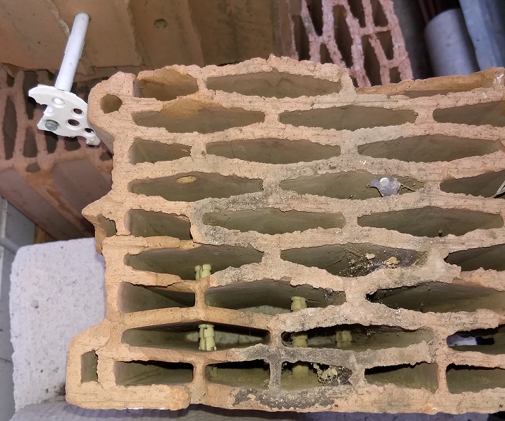

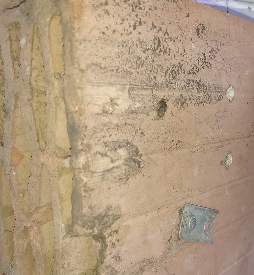

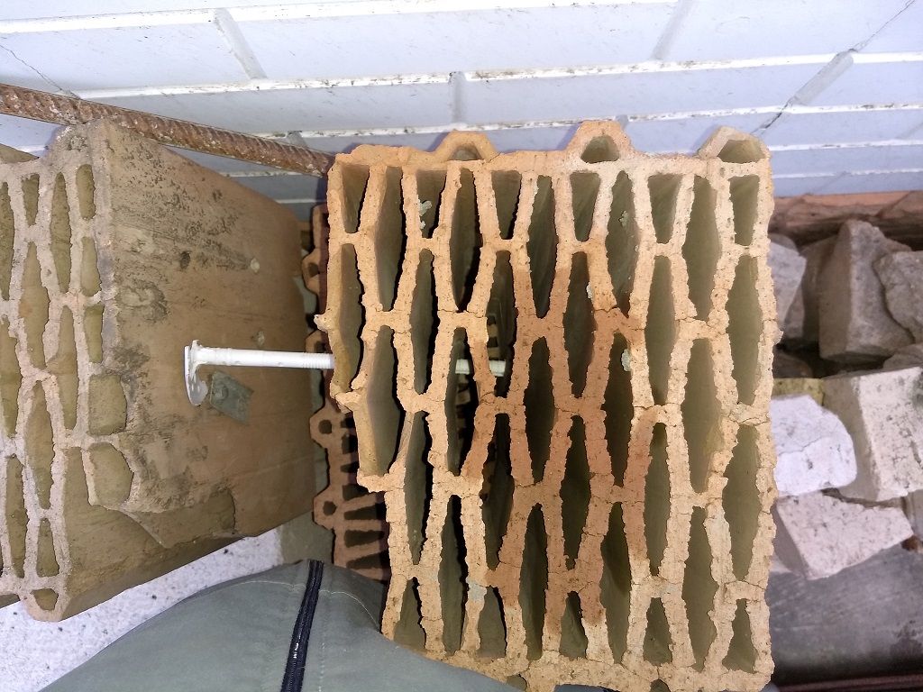

Та пробовал я и химанкер. Пассатижами вырывается вместе с прилипшими к дюбелю кусочками перегородок. :o Сильно геморройно на такие стены что-то навешивать. На срез еще как-то держит, на "высун" - полное фиаско.
Не знаю, что у Вас за крепеж.
у меня 38-й поротерм закрыт минватой и на нем навешен "сканрок", никаких проблем с "высунь" не наблюдаю....
1d.thumb.jpg.800a44e454798d61373d2ff5ecd60e2c.jpg2screw.jpg.639e45f74308e360a9ef72150ff60c84.jpg3screw.jpg.eb5f0bf430e0c9964193b8fe8a4dd12c.jpg
