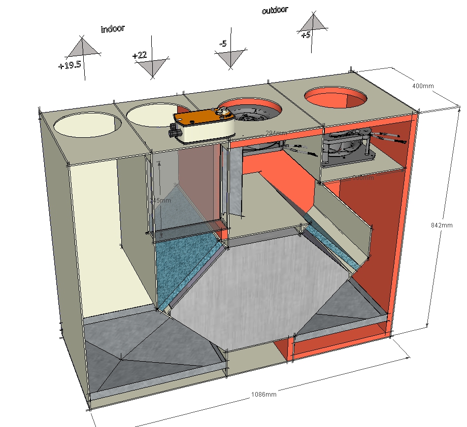

Нужна помощь в теории, так как собираюсь соорудить себе рекуператор.
Смотрю схемы разных дэвайсов.
В большинстве вентиляторы установлены после теплообменников.
Но также где-то читал, что если на притоке, установить вентилятор перед теплообменником, то теплообменник будет выполнять также шумопонижающую функцию.
Стоит ли рассматривать такой вариант, какие могут быть негативные нюансы такого решения? Реально ли получить таким образом шумопонижение на приточном канале?
Абсолютно реально. Рекуператор возьмет на себя большую часть вибраций, передающихся по воздуху. Но чтобы убрать вибрацию, которая пойдет по корпусу, нужно вентилятор подключать на гибких вставках (через изолятор). По давлению изменений практически не будет.

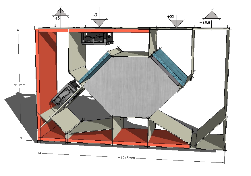

Вот такой план вырисовывается.
На притоке вентилятор перед теплообменником, чтобы понизить шум.
Есть идея собирать конденсат в поддон повыше, и переносить его в поддон приточного канала пониже, соединив их в сообщающиеся сосуды какой нибудь капилярной трубкой.
С приточного поддона испарять его ультразвуком, как автор c geektimes
1471991072881.thumb.jpg.d15d6c44e77cb5a74dd48e315d2c6a27.jpg 1471991083480.thumb.jpg.225f0c4a49ca0f3cd1d11f83340bc215.jpg 1471991097502.jpg.52331e622ade7c1d43d50d6df08b5baf.jpg
Подскажите из чего такие корпуса делают? Уголок, заклепки понятно, а вот что за заполнитель?

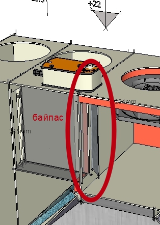

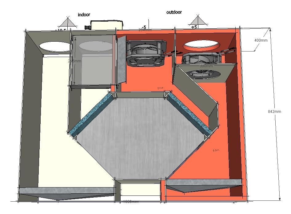

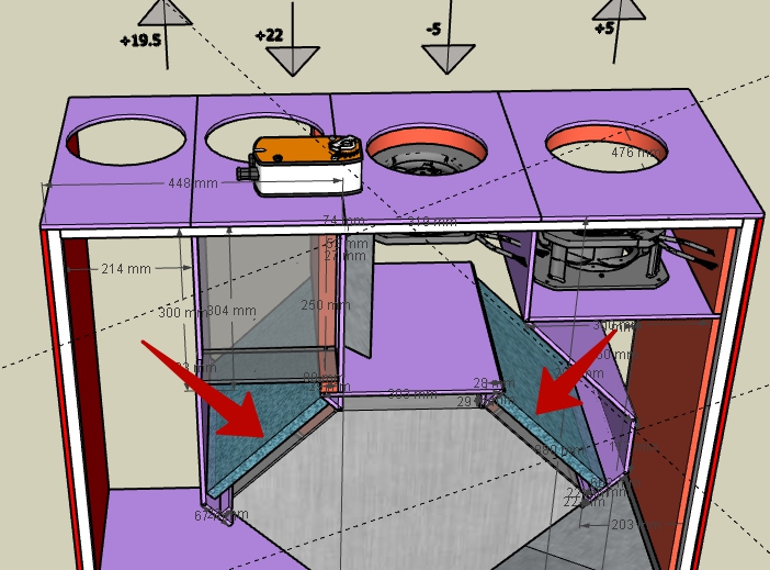

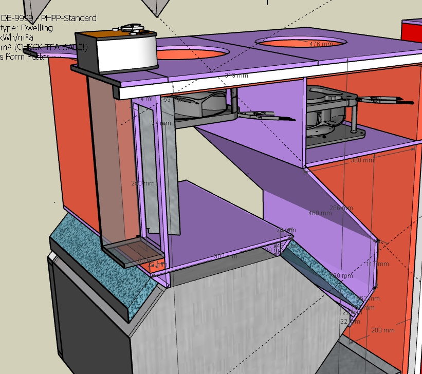

Также не очень понимаю как оптимально выполнить заслонку байпаса, схематично нарисовал, но с детализацией пока слабо.
Буду признателен за наставления по этому поводу.
1181180167_attachment.php(830866)-GoogleChrome.jpg.794ffe58143fd6f1f4769207a8fcf848.jpg
Зачем выносить все отверстия на одну сторону? Самое нерациональное решение. Уличные на одну сторону, домашние на другую - сразу же уйдут все паразитные повороты. На Вашем рисунке будут такие завихрения, что компенсировать давление придется задолго до загрязнения фильтров. Идеальные условия - ламинарный поток. Я бы на Вашем месте от круглых вентиляторов вел магистрали к самому рекуператору круглым воздуховодом, потом адаптер и после рекуператора, так же через адаптер, снова на круглый.
Байпасс сделал бы вообще через тройник с задвижками.

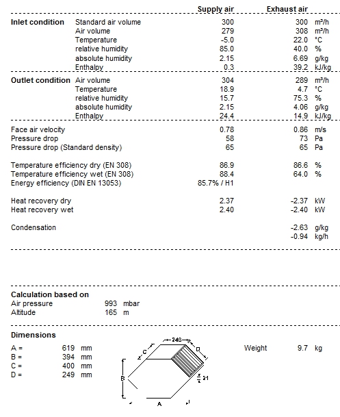

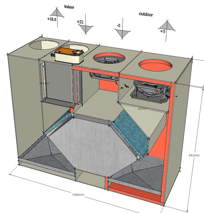

Вопрос есть - из чего сам рекуператор? Как считали площадь теплообмена и скорость протока?
Мне нравится подобное решение. Потому что трубы от него располагаются компактно вместе. Девайс стоит на полу, или висит на стене, таким образом его удобно обслуживать. Размер получается не маленьким, на потолок такое не хочу, так как будет не удобно.

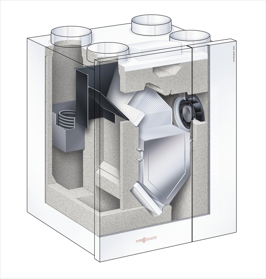

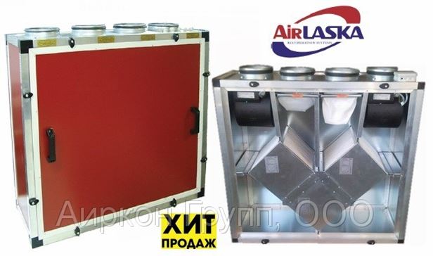

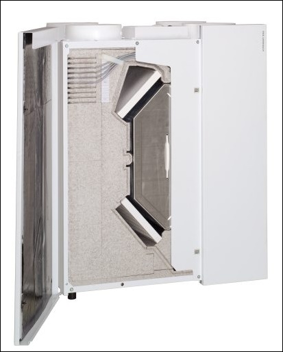

ИМХО самые крутые девайсы у Зендера, и именно он натолкнул на такую идею.
Ну еще Аирласка, Вентс, Виссман
365207.jpg.db350cdf65995c3d5cd36d095331b7e0.jpg vitovent300w-schnitt1.jpg.bb7792ab130c13a12855ef58b01b4668.jpg vitovent-300-VIESSMANN.jpg.30eab3d9c61e6182e53e2f7bf87c6ef1.jpg bf20a68ee08f895ae684c0ed7413fac2.thumb.jpeg.0401a1e1a683c1a7ae38c9c12faa2e3c.jpeg
Минусом такой разводки будет большое занимаемое место, а мне еще тройник нужен будет для подключения ГТО.
А вот какое преимущество такой разводки?
Зачем создавать отдельные короба для вентиляторов чтобы потом от них каналами идти к корпусу рекуператора?
Теплообменник немецкий промышленный. Вот его параметры. Материал тонкий пластик похожий на полиэтилен.

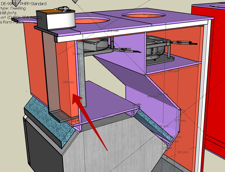

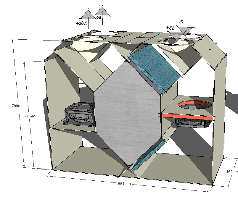

Вот еще попробовал сделать эскиз по компактной схеме зендера/висмана, но у меня теплообменник чуть других габаритов и конфигурации, и приходится его располагать вертикально а не горизонтально как у них, и тогда конденсат не получится переносить с одного канала в другой гравитационным способом.
Поэтому все таки склоняюсь к горизонтально расположению теплооменника, и чтобы трубы шли в один ряд вдоль стены, так предполагаю удобнее будет в эксплуатации.

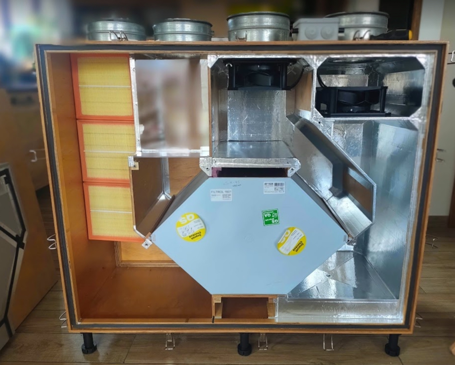

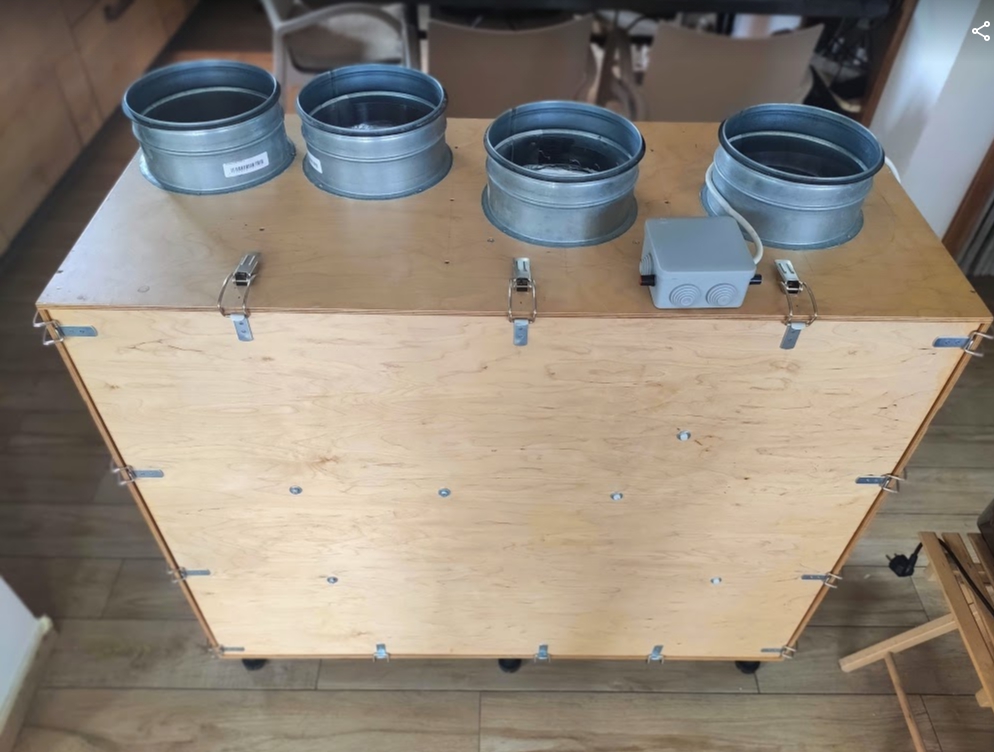

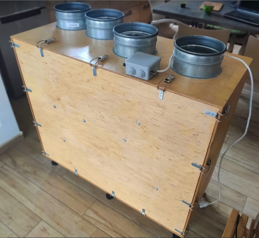

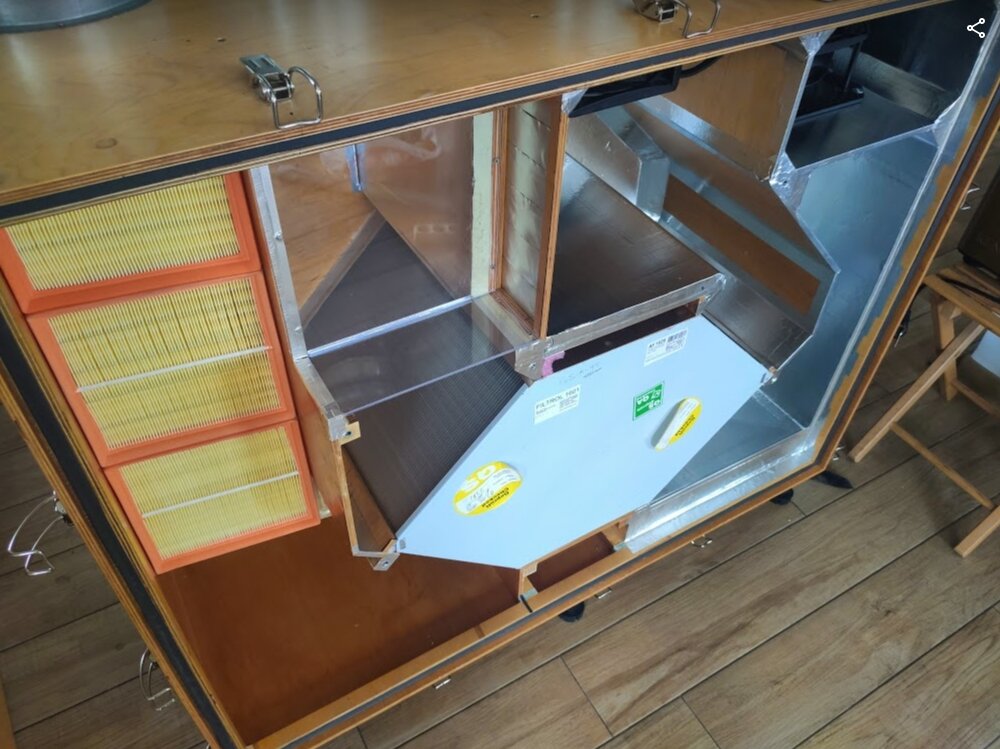

Лучше поздно чем никогда. Почти готово (кроме байбаса).
Ну круто получилось!

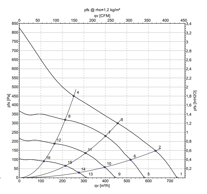

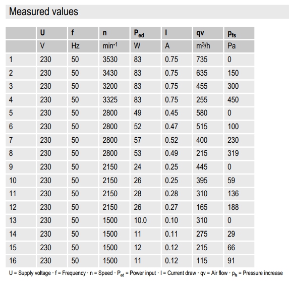

Мені здається чи ті вентилятори дійсно не є сильно напорними?
Андрей, вот тут ты не прав :-)
Завтра посмотрю детальнее, но как минимум с утеплением надо что то делать. если у тебя не энтальпийный обменник, то будет замерзающий конденсат, который может нехорошо себя повести с фанерой. У меня 40 мм ваты, и то по щелям сквозит, и по наруже в одном месте есть конденсат. не говоря, что и внутри все обмерзает. если будет предподогрев - то не актуально.
ну и загибы такие, что шум будет недетский
Ну не могу же я быть все время прав :)

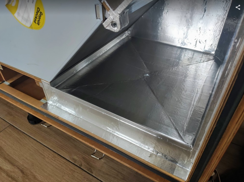

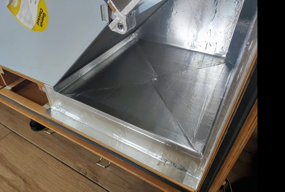

Холодная часть утеплена 30мм ХPS по всем стенкам, плюс дополнительный треугольный профиль XPS в углах. Если что можно добавить утеплителя в холодной части снаружи.
Вся "мокрая" зона в ХPS, обклеена фольгой. Внизу сформирован поддон с сифоном для отвода конденсата.
Буду решать если увижу где-то течь. В этом году уже не успею словить конденсатные условия.
Да, планирую сразу ставить что-то типа Вентс НК 200-1,2-1 У. Ну и прийдется самому функционал контроллера сочинять либо на базе ESP либо в рамках имеющегося Локсона. Там уже буду отслеживать возможное обмерзание по температурам и отсекать приток либо снижать его объем, либо активировать преднагрев.
Габариты девайса получились не маленькие (около 0.9 х 1.1 х 0.5м). Сечения там достаточные чтобы скорость не превышала 2м/с. Самое узкое место имеет сечение 100*460мм. При 300м3/ч это скорость 1.8м/с, для 200м3/ч 1.2м/с. Так что от этих мест шума быть не должно. Какой-то шум будет от самих вентиляторов. Посмотрим на практике.
Сейчас надо купить тэновый преднагрев, 2 заслонки, 2 обратных клапана, 2 фасадных решетки, канальный водяной охладитель он же постнагрев, типа Salda AVA 250, воздуховоды, фасонину, утеплитель и смонтировать это все.

Ось їх діаграма
Нормальний тиск дають при такій малій кількості лопастей. Для 300 кубів вистачить з головою, правда невідомо який буде шум, але глушники зі сторони будинку треба ставити в будь-якому випадку.

1) без глушителей не советую. я хорошо слышу свои вентиляторы на скорости более 50-60%, и это через глушитель 600 мм (хотел 900, но не влез)
2) автоматику вентсовскую - ну такое. она вроде как довольно ограничена. например, температура подачи регулируется от 15 градусов и выше. а у меня жена требует +10 подачу- и все, приплыли. ни скорость, ни объем она не проконтролирует. а как ты их измерять будешь?
хотя защита от замерзания у них вроде ничего так реализована
Добавлено через 15 минут
мои общие замечания:
1) насколько вижу, у тебя стоят фильтры на подачу в дом внутри установки. как они закреплены, мне непонятно, а особенно непонятно, как ты их будешь чистить/менять. У меня стоят фильтры перед подающим и перед вытяжным вентилятором - это защита лопастей от чего-то там в том числе. Тут нету
2) каналы уличные внутри теплообменника тоже стоит разделить утеплителем - иначе холодный воздух в подающем канале приведет к обмерзанию внутренностей вытяжного канала перед вентилятором, и может, даже в нем/на нем.
3) увидел заготовку для байпаса - ее особо надо утеплять по контуру, у тебя уже не осталось места. И не уверен, что туда много пойдет по объему.
4) у меня обменник стоит в корытце, в которое собирается вода и уже сливается. так вот, это корытцо примерзало к корпусу. у тебя вроде снизу такого нет, и там вроде и фольги нет.
Все замечания касаются ситуации, когда возможно обмерзание. если будет предподогрев до -2 -3 - тогда забей. но будет ли?
я купил НКП - нагреватель предварительный. сказали, что отличается от обычного НКУ. автоматикой. надо - сниму крышку и пофоткаю.
кстати, вытяжной фильтр у меня забивается быстрее приточного.
есть 2шт Simens qvm62.1 1-10V купленых за небольшие деньги на ебае.
Это самые дешевые автомобильные фильтры, по контуру у них резиновый уплотнитель, который вставляется плотно в рамку в корпусе девайса. Если чистить то компрессором, если менять то снял крышку девайса, вынул фильтр, вставил новый, закрыл крышку. Планирую поставить на фильтр либо датчик давления, либо дифманометр типа магнехелик.
Да, пока фильтр только на приточном канале, после теплообменника. Теплообменник из PET, его можно мыть в воде. А вот потребность вентилятора в фильтре мне не совсем пока понятна. Дунуть периодическа на лопасти компрессором не проблема. Перед теплообменником будет еще с каждой стороны что-то очень грубой очистки для выравнивания потока.
Тут полной автоматики я не придумал. Планировал переводить его из зимнего режима в летний вручную, вытаскивая заглушку XPS с канала байбаса, которой еще нет на фото/видео выше. В остальном между притоком и вытяжкой 3см XPS.
zagl1.jpg.1c85f7c57cc1d7407f22dc0988c9c57f.jpg zagl.jpg.90e6bc57926722011bf79fc269ebf4c7.jpg
Сопротивление канала байпаса на 300м3/ч около 4.5Па, сопротивление теплообменника в несколько раз больше. Так что большая часть пойдет через байпас.
Но вообще байпас это дополнительная плюшка которая должна дождаться своего времени. Пока это не приоритет.
Корыто сформировано из XPS, в нижней части его в сумме около 8см. Весь мокрый канал в фольге включая корыто.
Будет, вентсовский НКУ планируется симисторный, чтобы можно было выставить -5~-3 и забить.

Да читал у других пользователей о такой же особенности фильтров. О фильтрации вытяжки пока не заморачивался, поскольку теплообменник можно мыть.
Я не знаю точно, чем отличается нкп от нку. Он непосредственно подключается к моей установке, и там в инструкции написано - нкп. Я детально не знаю разницы, можно на сайте посмотреть. Электронную начинку могу пофоткать. Пока ещё лежит в коробке.
Я не знаю, как ты считал сопротивление байпаса, но мне кажется, он не сможет чисто по сечению И расположению перебить теплообменник (хотя и там у тебя поворотов дай боже.
Ты не испытывал в действии, без подключения каналов?
