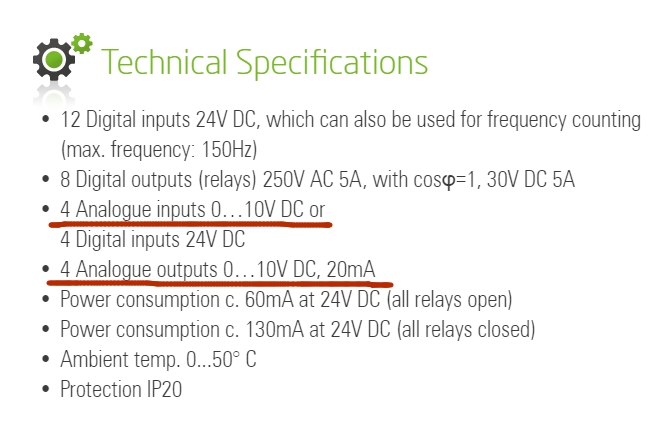

Нужен логический выход на 3-32В и функция, которая на вход будет принимать число, которое представляет требуемую мощность нагрева, 0-100% например. И эта функция должна циклично подавать высокий уровень на логический выход.
Вот такие выходы Локсона подойдут?
Я не Razzil, але відповім :)
Для типового твердотільного реле такий сигнал не підходить, але є можна використати отакий регулятор - www.aliexpress.com/item/20000003997748.html?spm=a2g0o.detail.1000060.1.37936ef6oYRXny&gps-id=pcDetailBottomMoreThisSeller&scm=1007.13339.169870.0&scm_id=1007.13339.169870.0&scm-url=1007.13339.169870.0&pvid=141e678c-a095-48cb-aeb6-e328cfa89a5c&_t=gps-id:pcDetailBottomMoreThisSeller,scm-url:1007.13339.169870.0,pvid:141e678c-a095-48cb-aeb6-e328cfa89a5c,tpp_buckets:668%230%23131923%2328_668%230%23131923%2328_668%23888%233325%2312_668%23888%233325%2312_668%232846%238112%231997_668%232717%237561%23363_668%231000022185%231000066059%230_668%233468%2315613%23452_668%232846%238112%231997_668%232717%237561%23363_668%233164%239976%23122_668%233468%2315613%23452

Выход подойдёт.
Не підійде, якщо використовувати PID контроллер локсона. Локсон буде на виході плавно змінювати напругу або струм, а ШІМ там не буде. Теоретично можна зробити ШІМ, але тоді прийдеться кодати PID алгоритм на ladder logic, но результат не передбачуваний.
Добавлено через 13 минут
Спочатку написав, а тоді поліз читати документацію і виявляється, що локсон має вбудований перетворювач Analogue -> PWM: www.loxone.com/enen/kb/pulse-width-modulation/
Имел ввиду, что напряжением на выходе можно управлять реле, технически.
Можна, але не треба, бо виявляється що в локсона є вбудований ШІМ контроллер для елекричних нагрівачів - www.loxone.com/enen/kb/smart-electric-heating/. Можна використовувати будь-який вільний цифровий вихід (DO)
Добавлено через 29 минут
Покурив мануал локсона і зрозумів, що своїх грошей він повністю вартує. Можливості дуже великі, але вимагає обізнаності в системах автоматичного контролю та навиків програмування.
Нажаль DO це прості релюхи на 5А. Особливо часто ними не поклацаєш. Так, вони зараз в цьому ШІМ режимі керують в мене термоприводами на гребінці, з частотою що враховує кількахвилинну зміну стану термоприводу.
Але для частот типу "герц" з DO нічого не вийде.

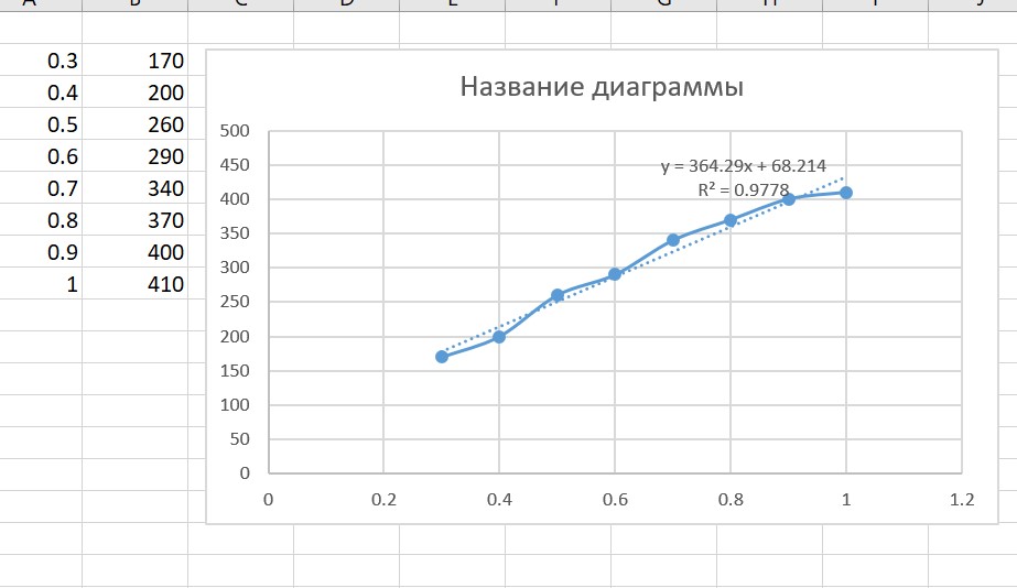

сегодня сделал замеры, думаю, будет полезная информация. Замерял расход в приточном канале, снаружи дома (приток врезан в стену, на высоте 2.300 от чистового пола, диаметр 200). скорость измерена по центру канала (как, кстати, правильно перевести в общую скорость?), соответствующий расход приведен в таблице и построен график в зависимости от мощности приточного вентилятора. Прибор для измерения - testo 405i
добавил линию тренда, видно, что в целом расход линейно зависит (с достаточной точностью) от скорости приточного вентилятора (у меня высоконапорный vents.ua/product/vents-vut-400-hbe-ec-a21#sheet)
попутно менял скорость вытяжного вентилятора с 30% до 100% в каждом случае. прибавка притока составляет до 10%, то есть можно ее не считать в общем случае.

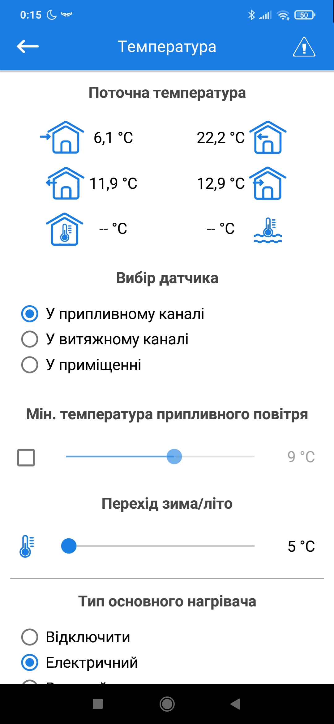

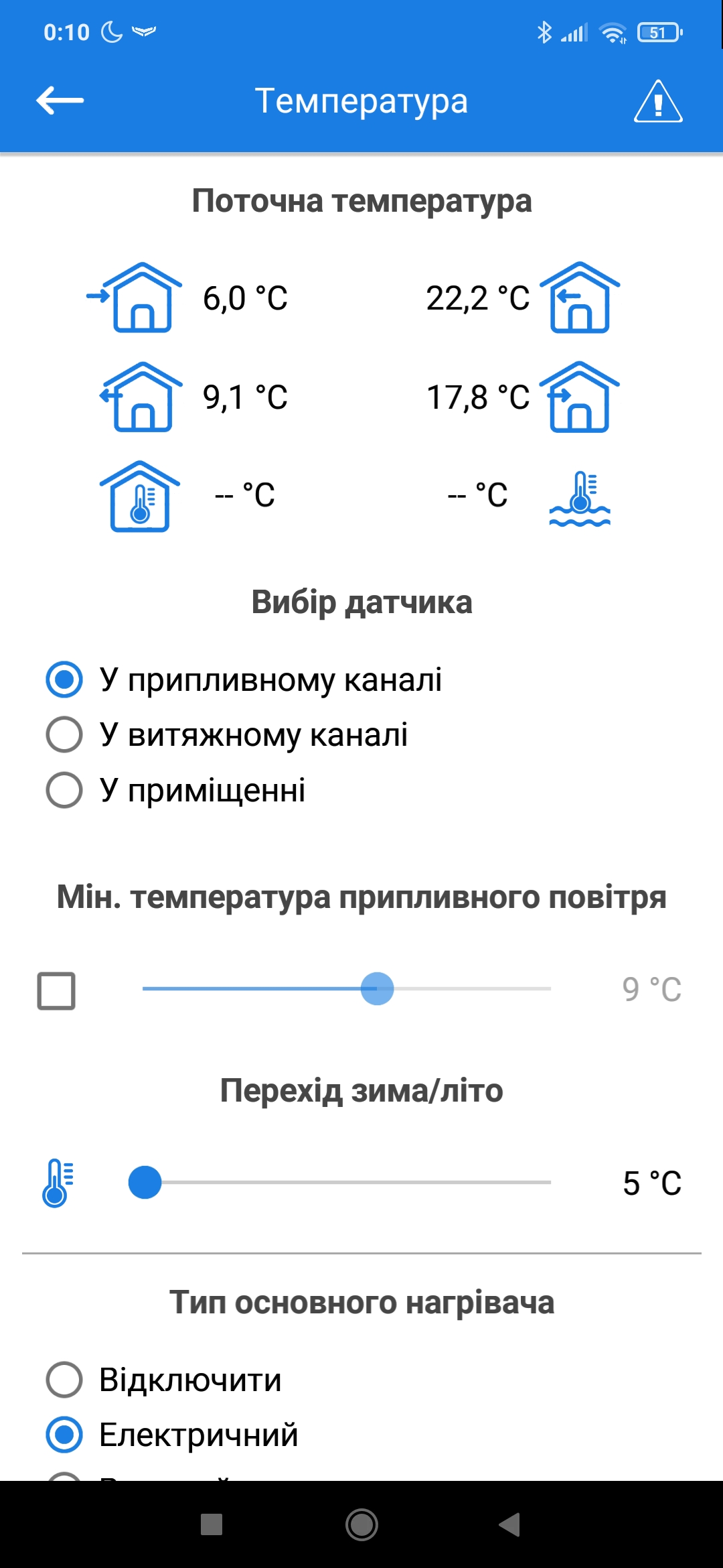

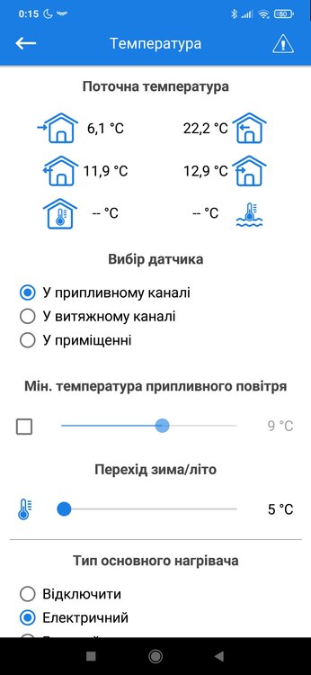

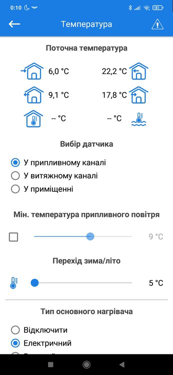

Небольшой эксперимент с открытием/закрытием байпаса.
размер канала байпаса меня примерно как у тебя (на память 10*20 см), но расположен он прямо по ходу приточного канала. на скриншотах есть температура воздуха после теплообменника с закрытым и с открытым байпасом. КПД с закрытым - 73%, с открытым - 42% (у меня идет недостаток вытяжки, поэтому кпд с закрытым - ниже паспортного). отсюда, наверное, можно оценить, сколько уходит воздуха в байпас, но мне лень разбираться :-) думаю, наиболее оптимальный вариант байпаса - как у Димы @razzil сделано - воздуховодом такого же сечения, что и основной. надо только фильтры приточные в нем продублировать, или перенести из за установку.

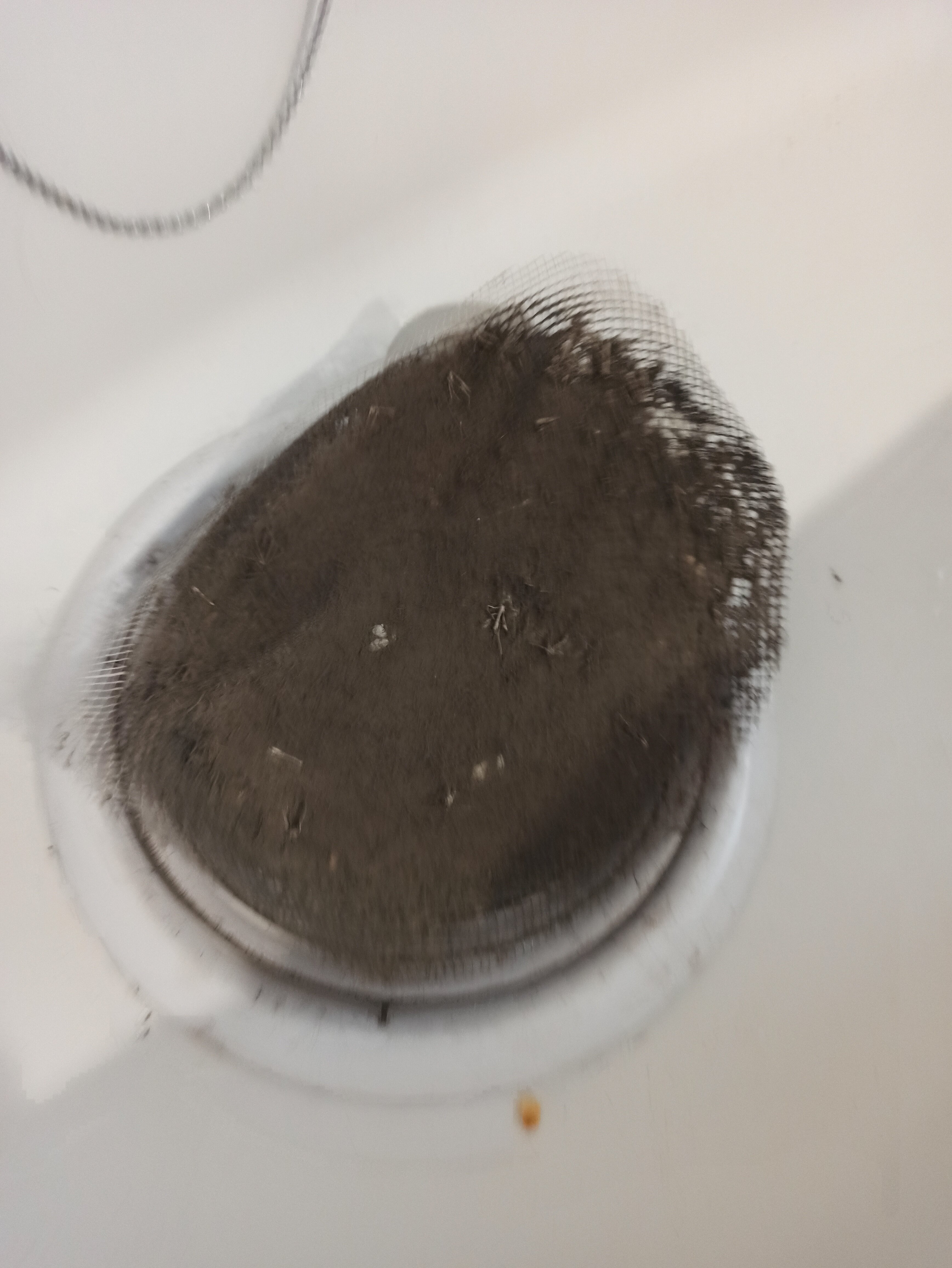

и еще фото - это простая сеточка на приточной решетке (уличной). для понимания того, какой идет воздух, и почему надо ставить фильтры ДО установки, а не после.
Также почистил вытяжной фильтр G4(попылесосил, постучал немного). перед этим месяца три назад делал. расход воздуха на вытяжке вырос в 2(!) раза
Screenshot_2021-04-07-00-10-50-827_com.embarcadero.VentsAHU.thumb.jpg.2ded137762e97c557d7e59c94b623423.jpg
Screenshot_2021-04-07-00-15-50-617_com.embarcadero.VentsAHU.thumb.jpg.79adf1d8b25788d9b40c57b9992c6811.jpg
