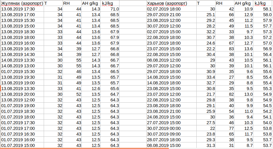

в континентальной части Украины +30 и 60% влажности - маловероятное. Для Харькова я проверял дневники погоды аэропорта - пики в районе +30° и 30-35% влажности( что вообще не далеко от +22° и 50% по влагосодержанию, да и энтальпия поближе). Важно проверять именно почасовые значения пары температура-влажность, тк в обычных дневниках погоды указывается максимальное значение относительной влажности за сутки, что наступает обычно ночью при температуре 15-20. Для большого запаса и в качестве экстремальных условий - да, может быть полезно, но горячий и влажный воздух - большая редкость.

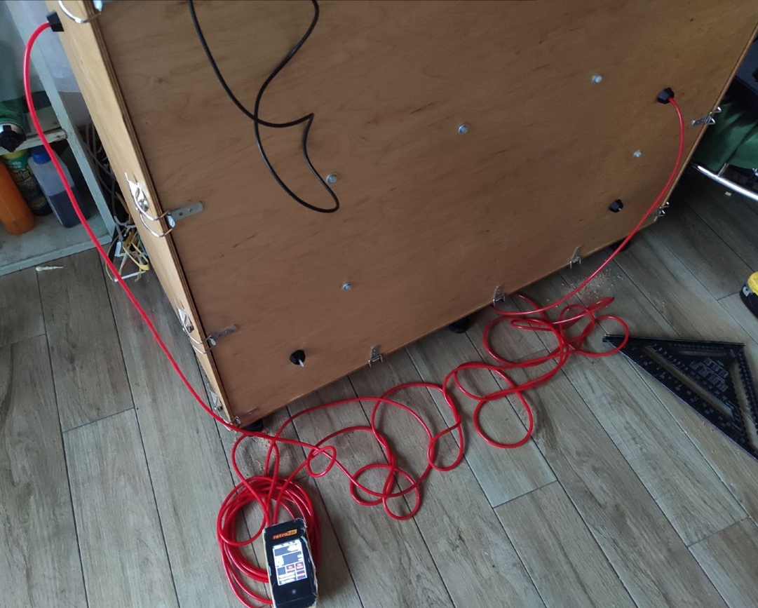

  • 5 місяців потому...
Змонтував і тестово запустив вчора свого франкенштейна. Поки без автоматики взагалі, бо її ще не робив.
Кілька замірів показали досить  оптимістичні дані по КПД.
По формулі 962075132_1.jpg.f9259b99fefba4085687533ffe460ce7.jpg, де
Спойлер
tu — температура зовнішнього повітря;
tf — температура витяжки (до рекуперації);
ti — температура притоку (після рекуперації).
~70 m3/h: (22,4-5,2)/(23,9-5,2)=92%
~120 m3/h: (23,3-7,7)/(25,1-7,7)=90%
~200 m3/h: (21,3-5,8)/(23,7-5,8)=87%
