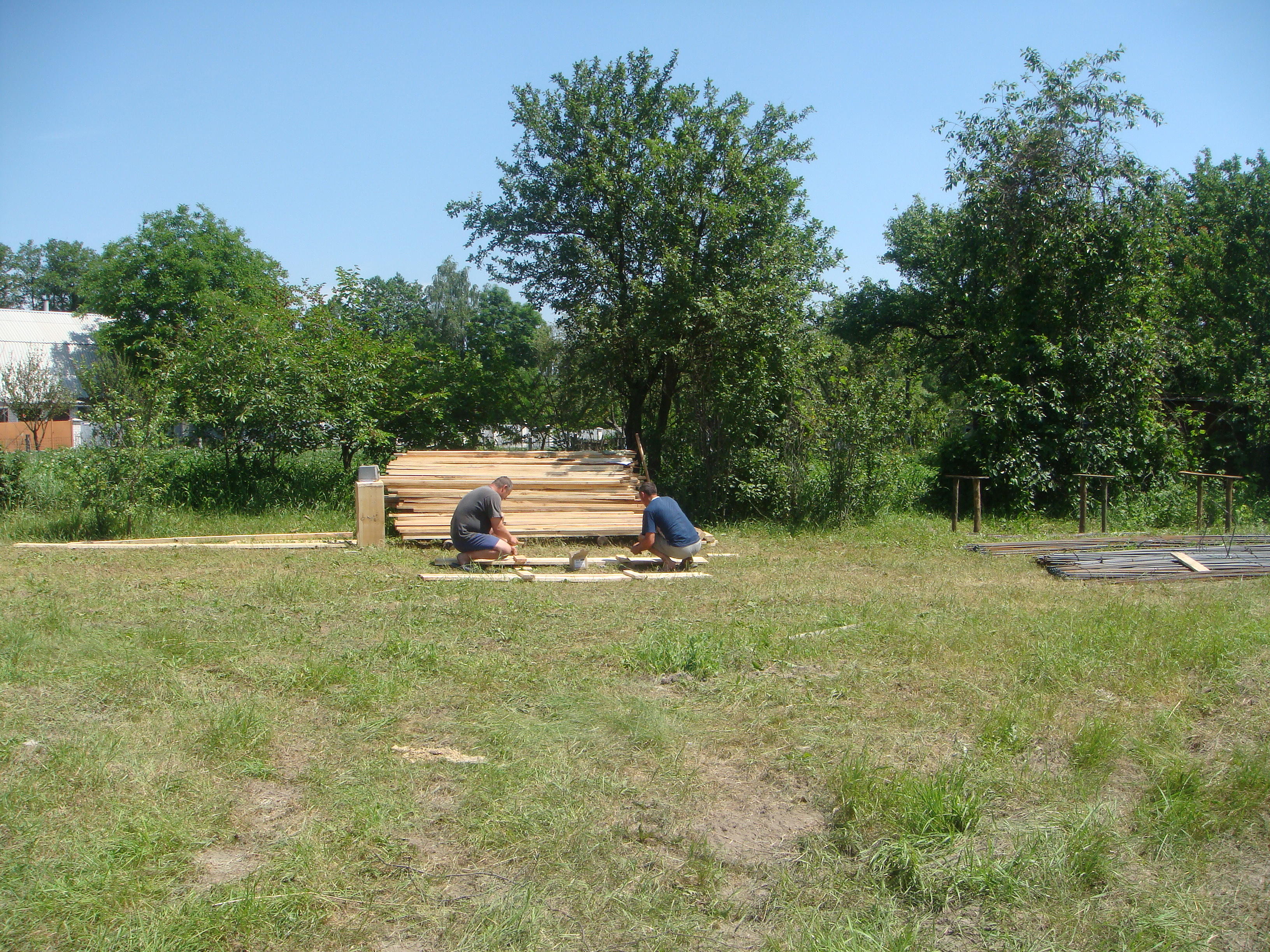

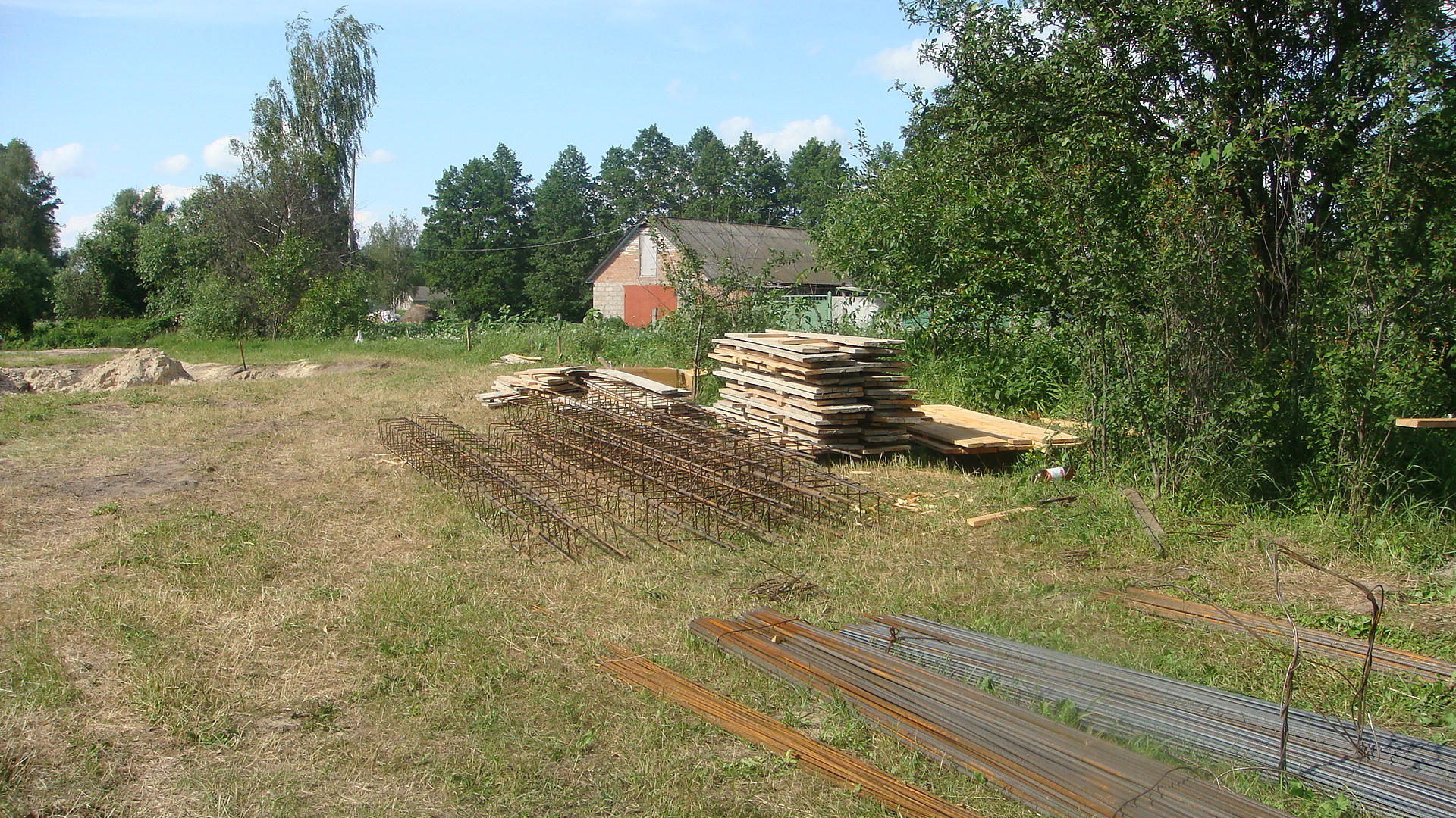

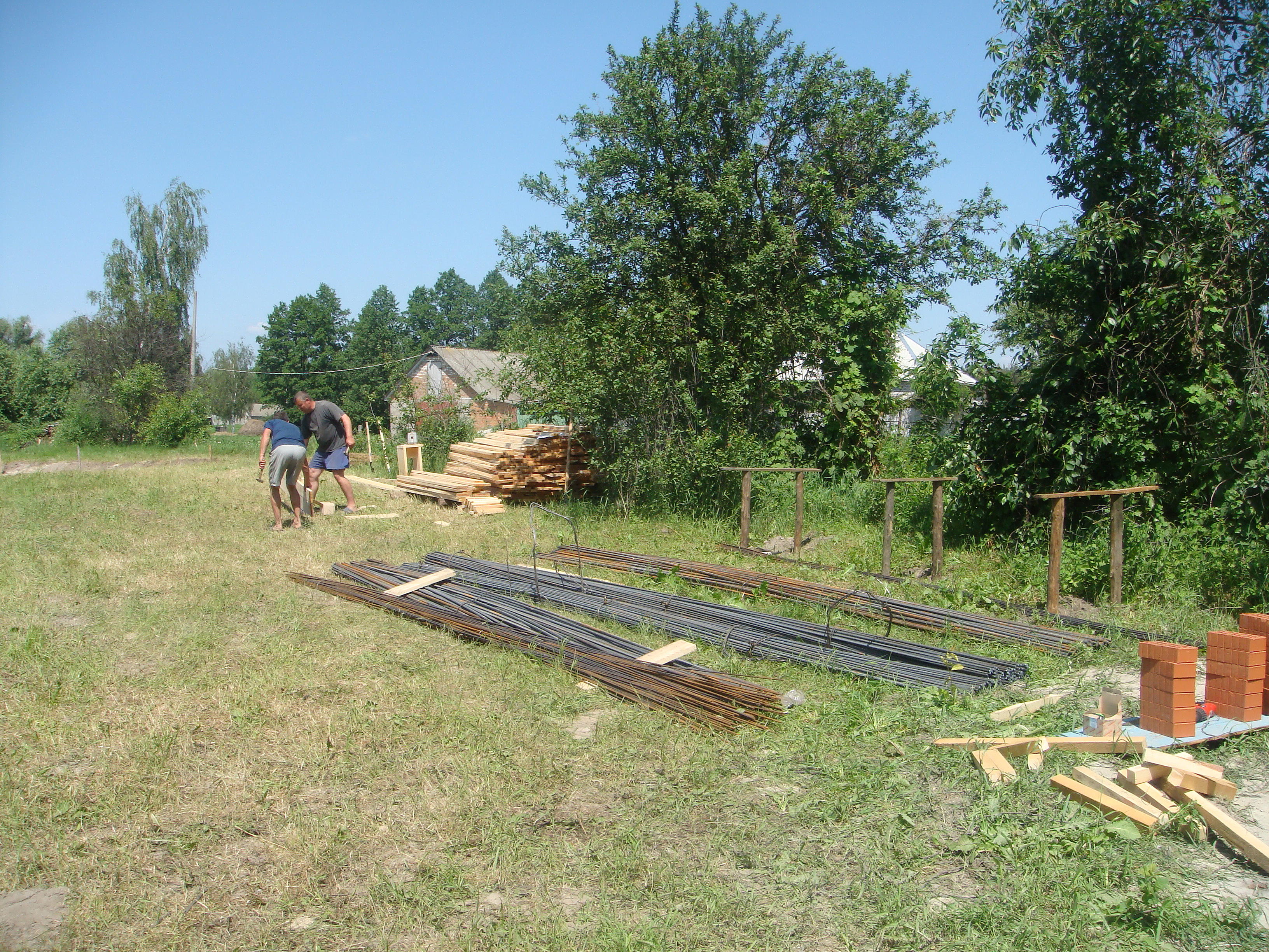

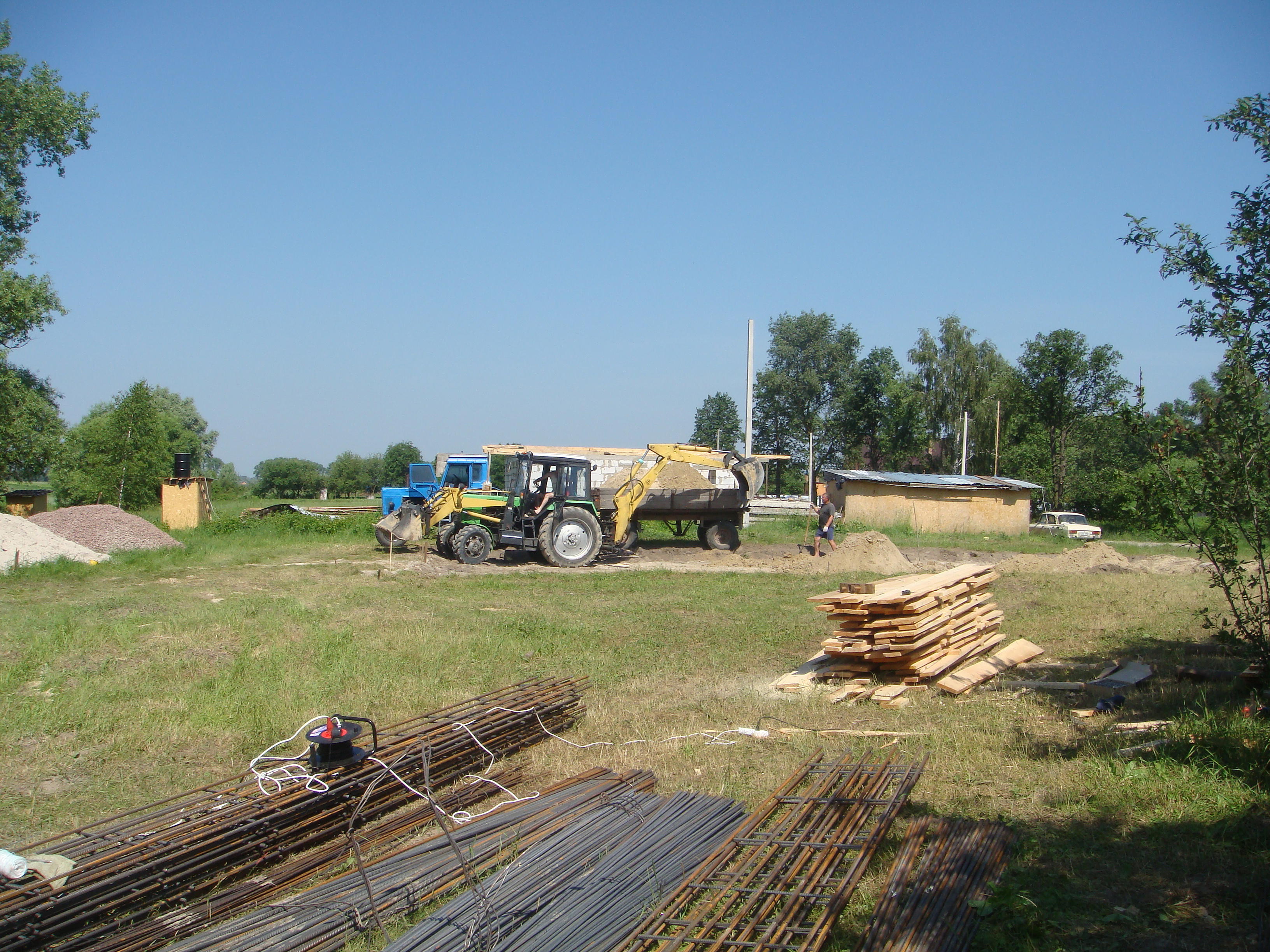

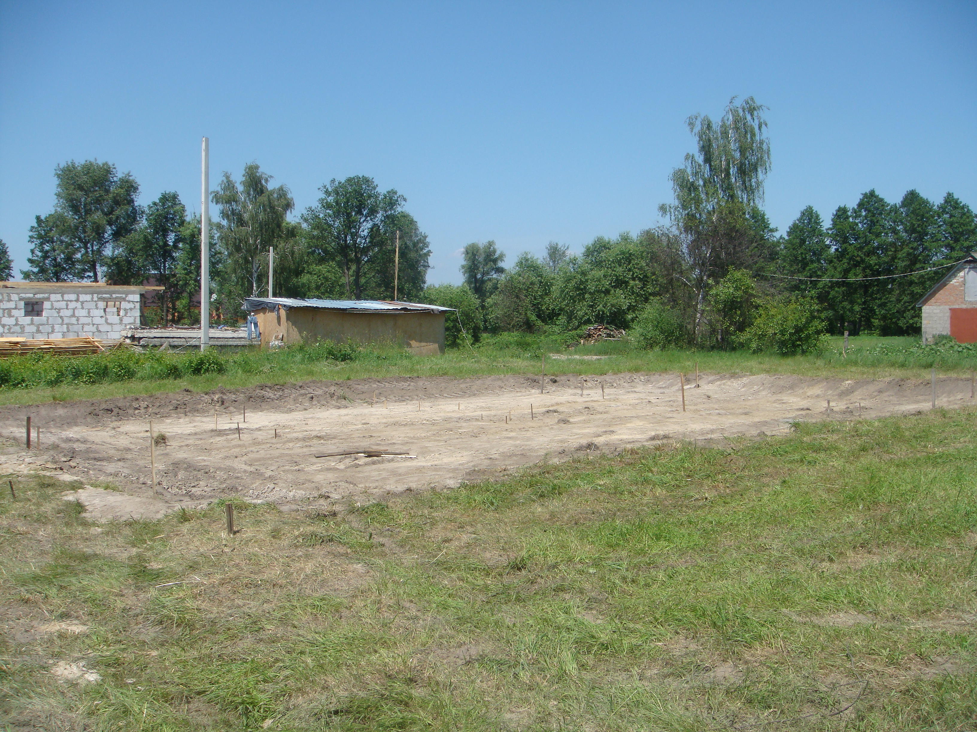

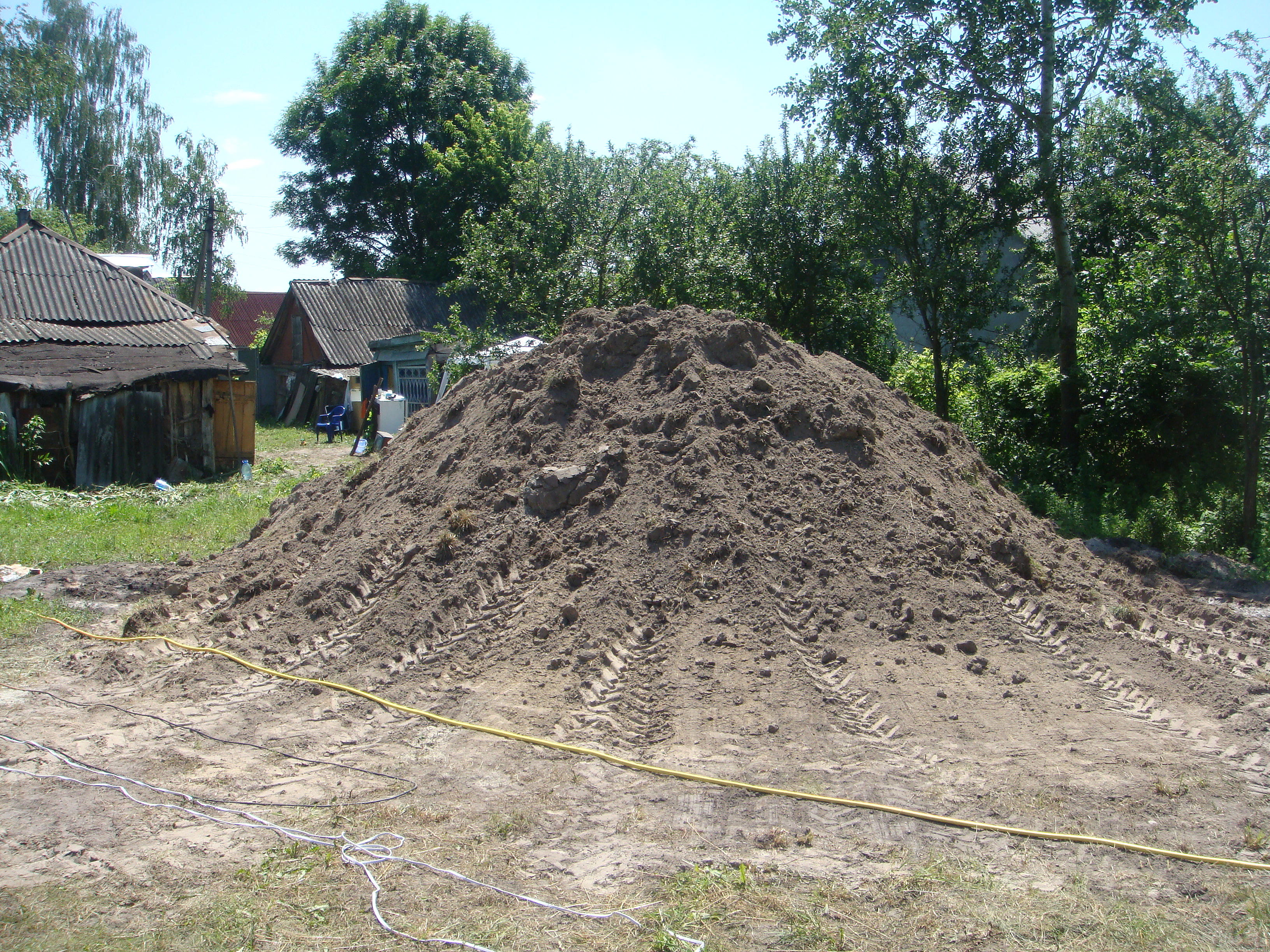

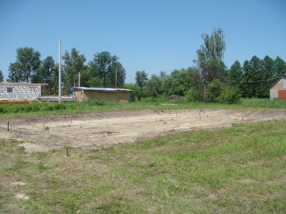

Ну наконец-то!!! Мы начали!
Приехали наши строители и понеслась работа, а вместе с ней и финансы.:)
Долго мы ждали этого момента и вот он настал. Сняли плодородный слой, завезли доску(кстати, в этом нам помогла Татяна 5, спасибо ей. Всё быстро,чётко и недорого), арматуру, ребята сделали разметку. Завтра экскаватор должен траншеи вырыть. Заказали на Ковальской фбс-ки для фундамета. Уже думаем о заказе кирпича, газобетона и дерева для крыши. Так хочется в этом году побольше успеть, и чтобы денег на всё-всё хватало. Ребята без дела не сидят. Работа спорится у них. Пока мы очень ими довольны. Уже и самое главное заведение(мы решили сразу его делать капитальным)скоро будет готово. Должен получится очень симпатичным и будет всем радовать глаз, пока домик не построился.

я бы поторопился с заказом кирпича и особенно дерева.оно редко идет хорошо высушенное. а по кирпичу-говорят, скоро опять Белоцерковский завод заработает- и будет отличный недорогой кирпич!

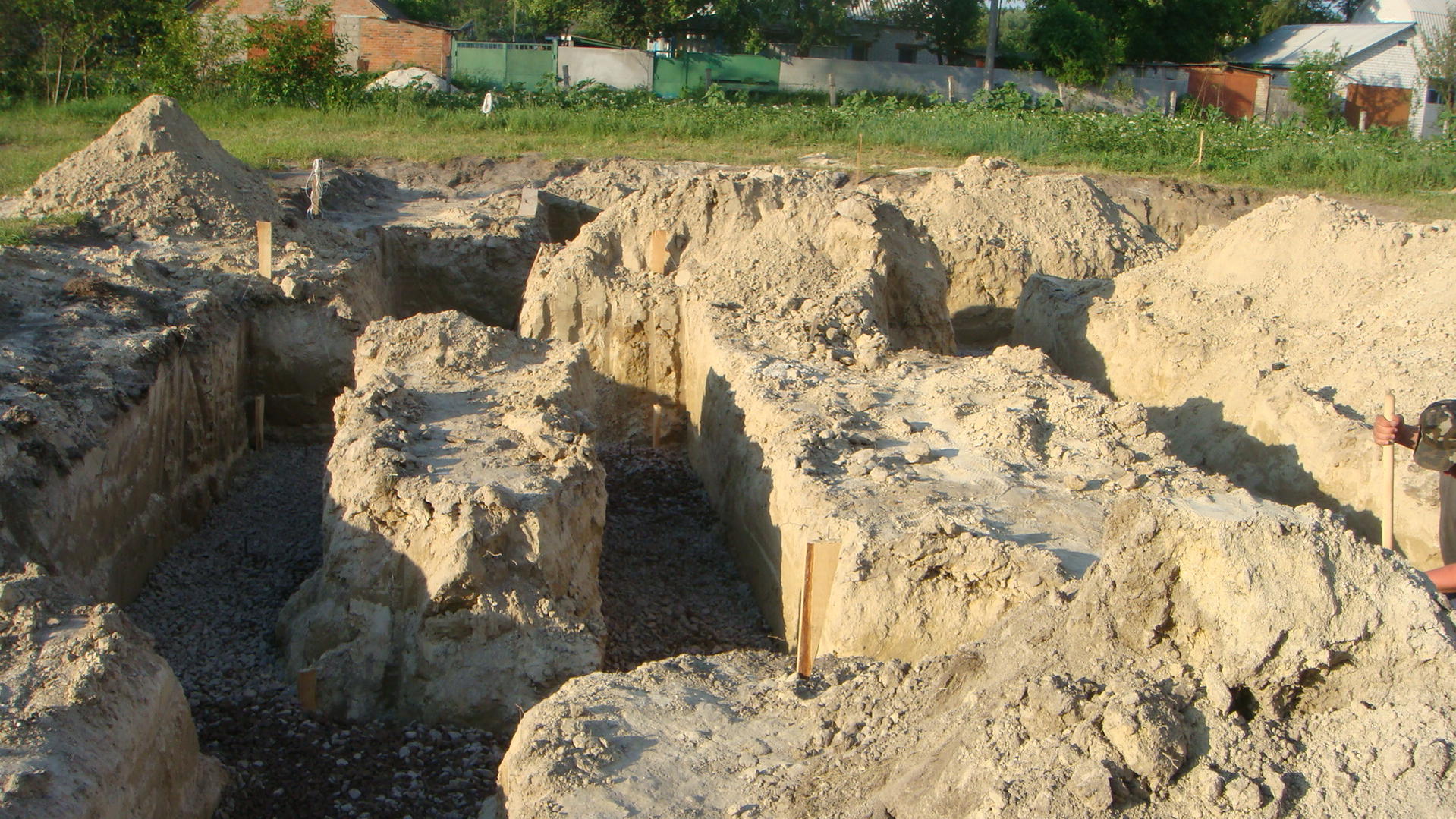

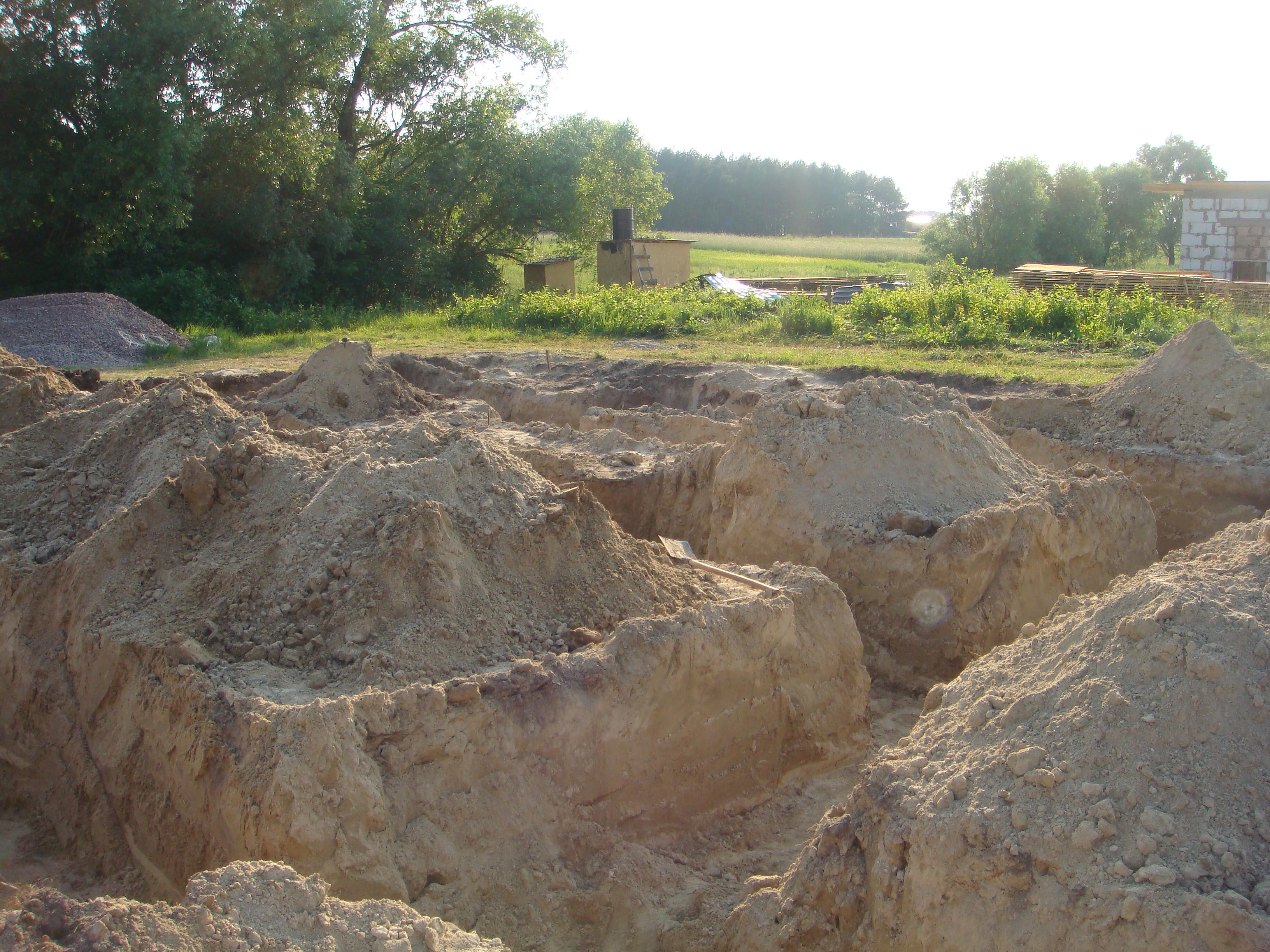

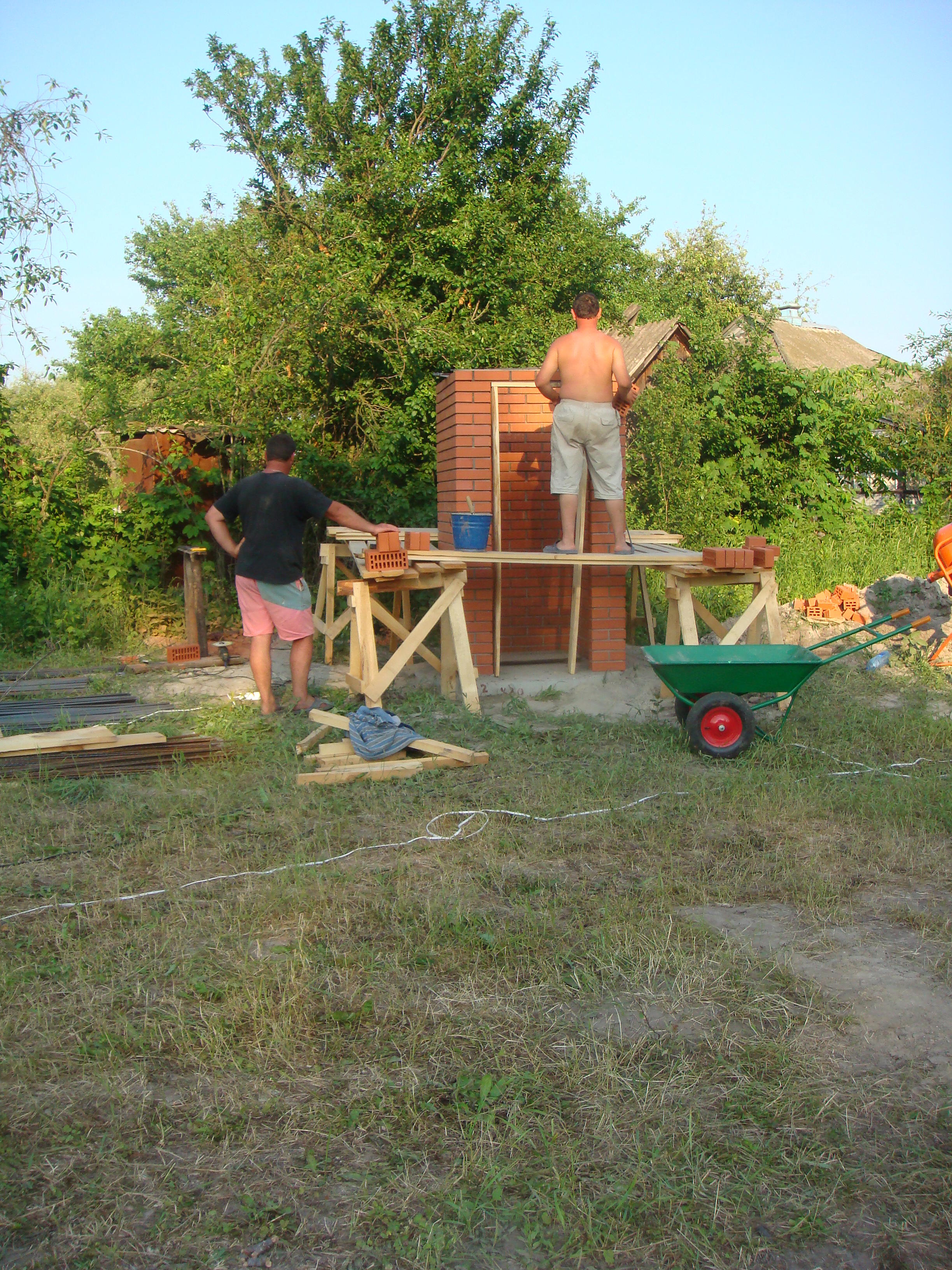

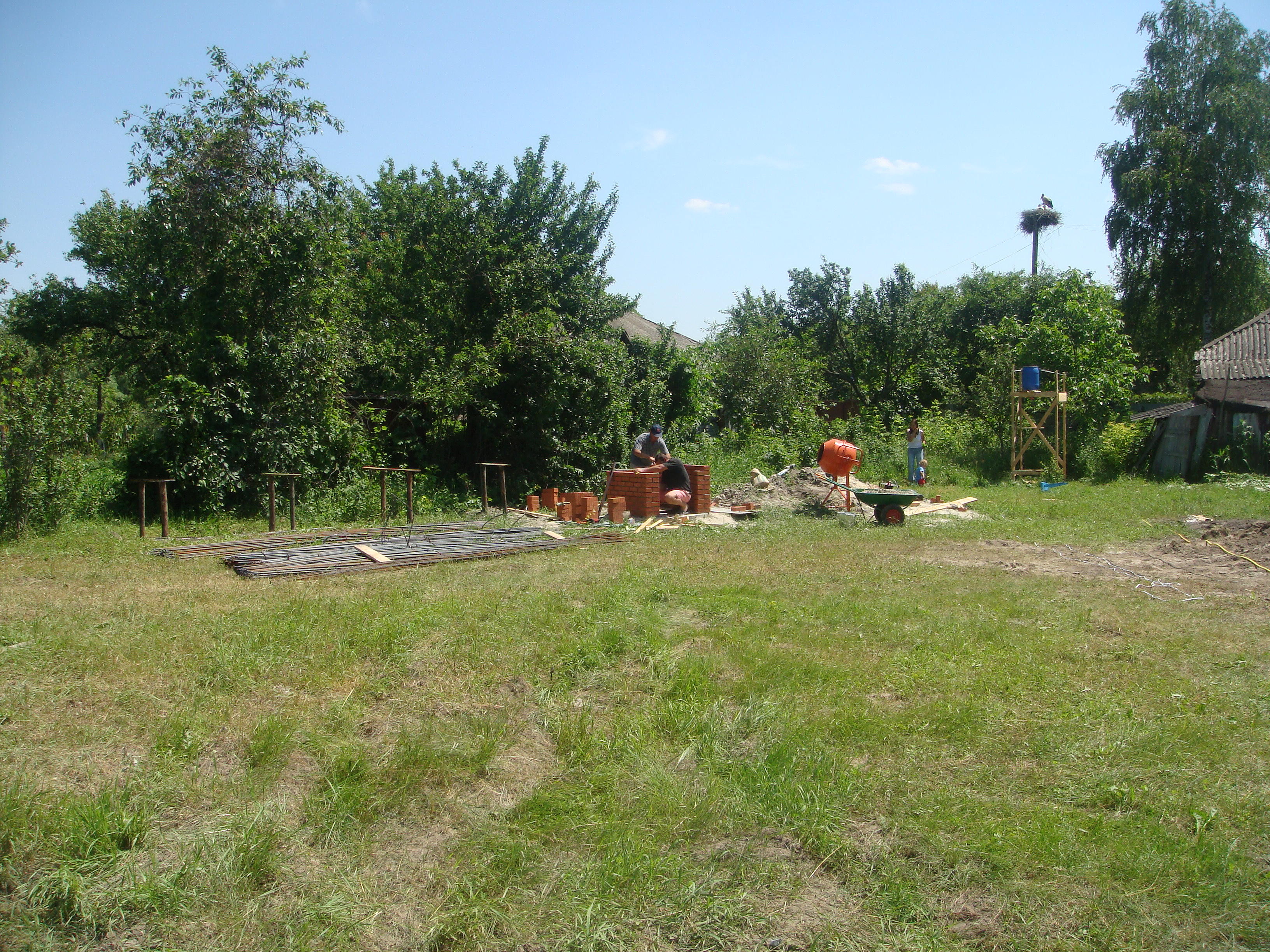

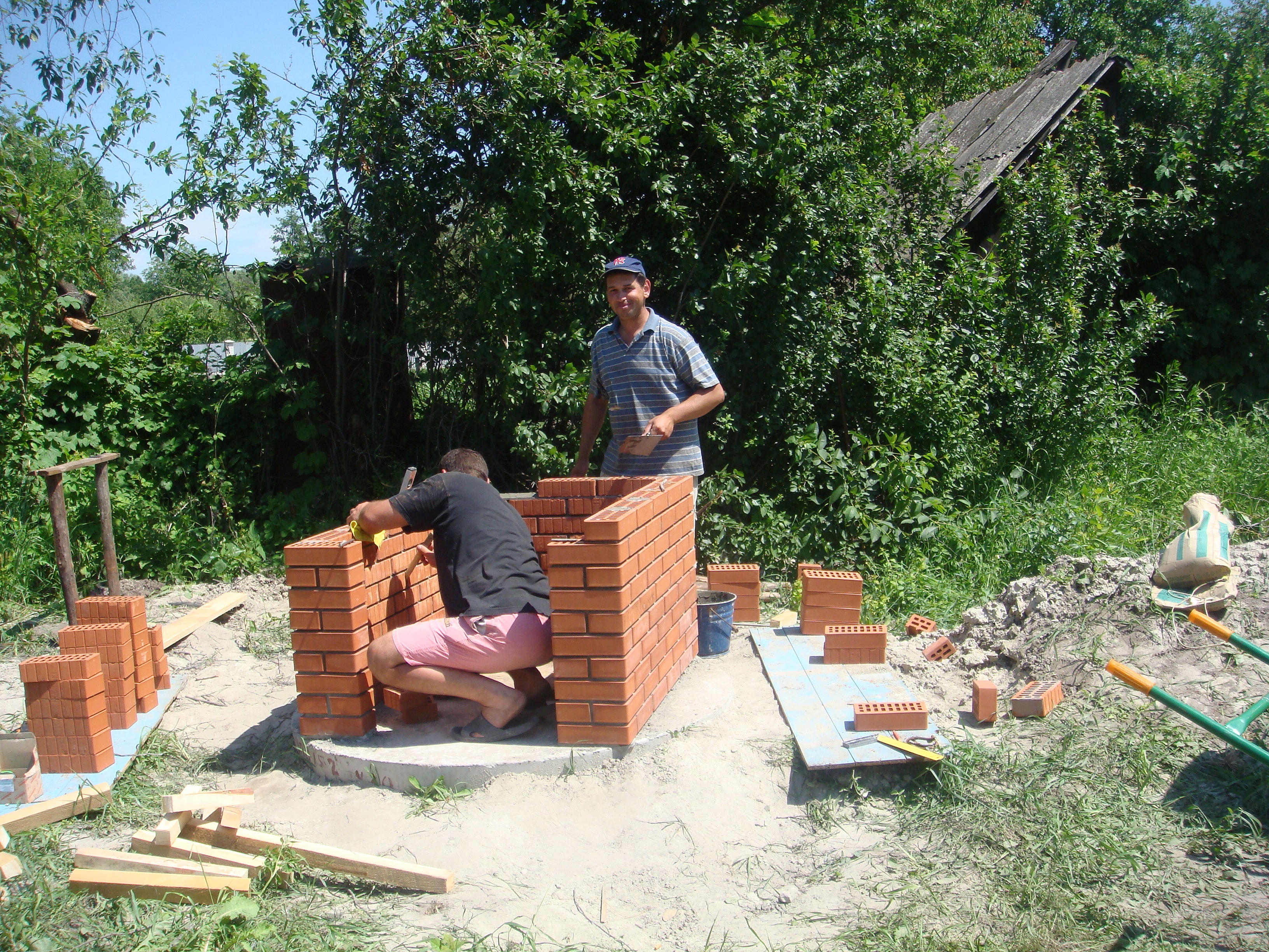

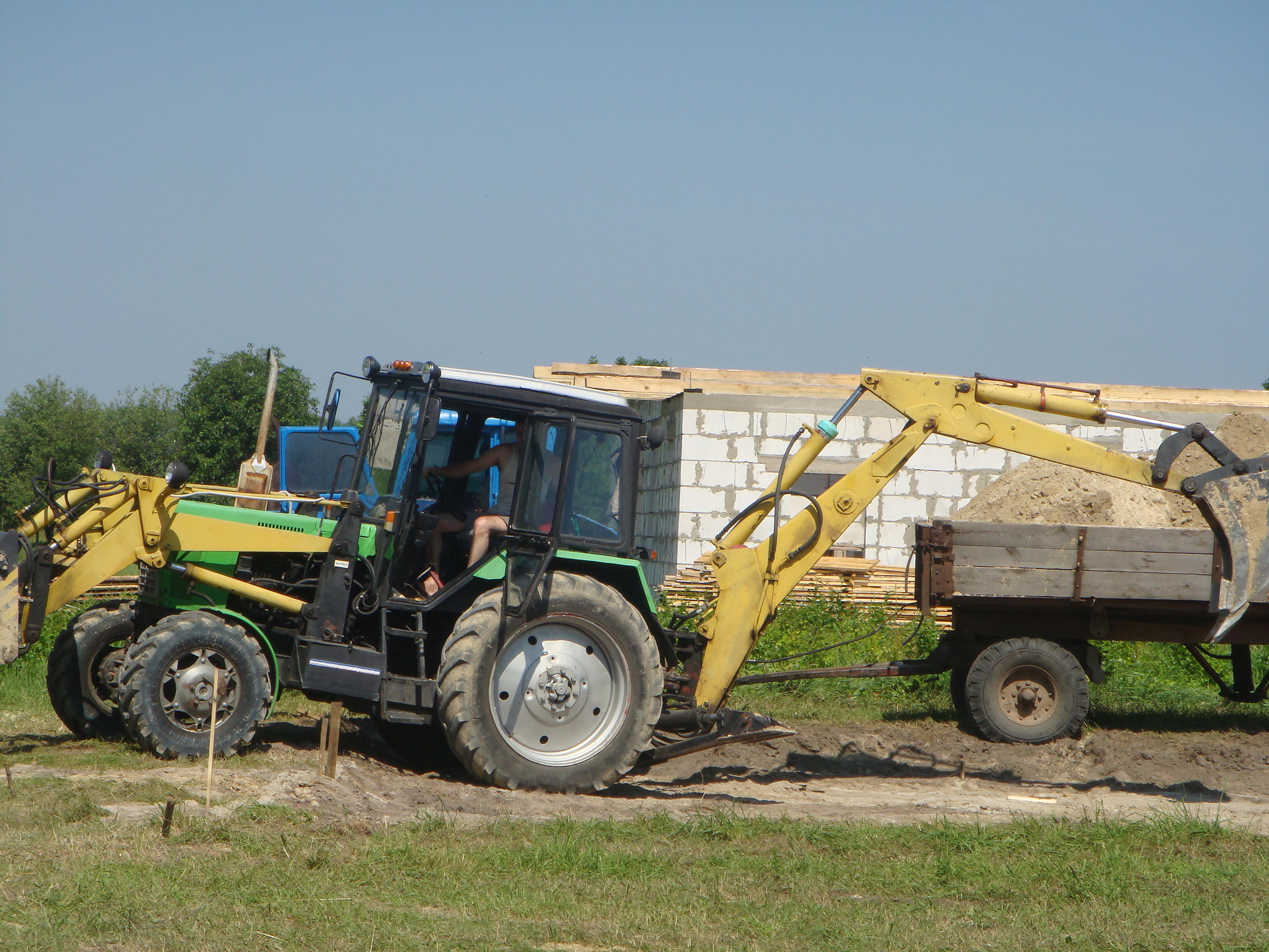

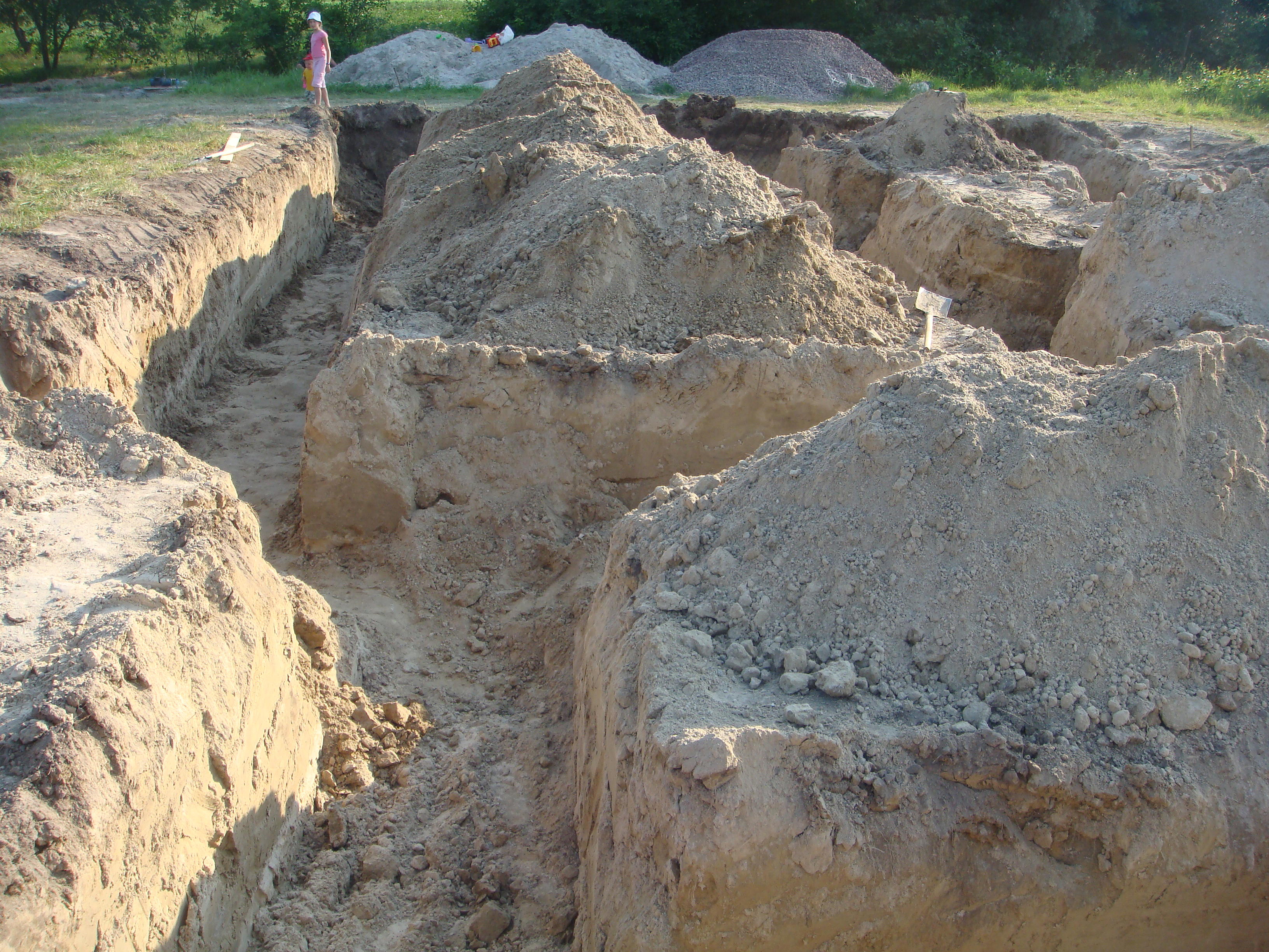

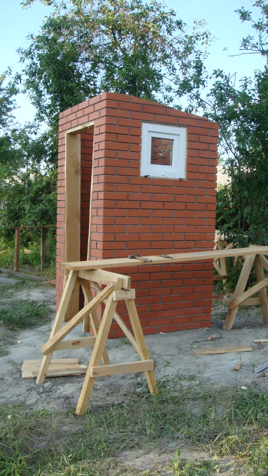

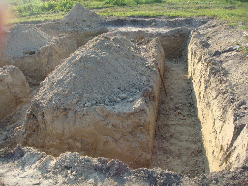

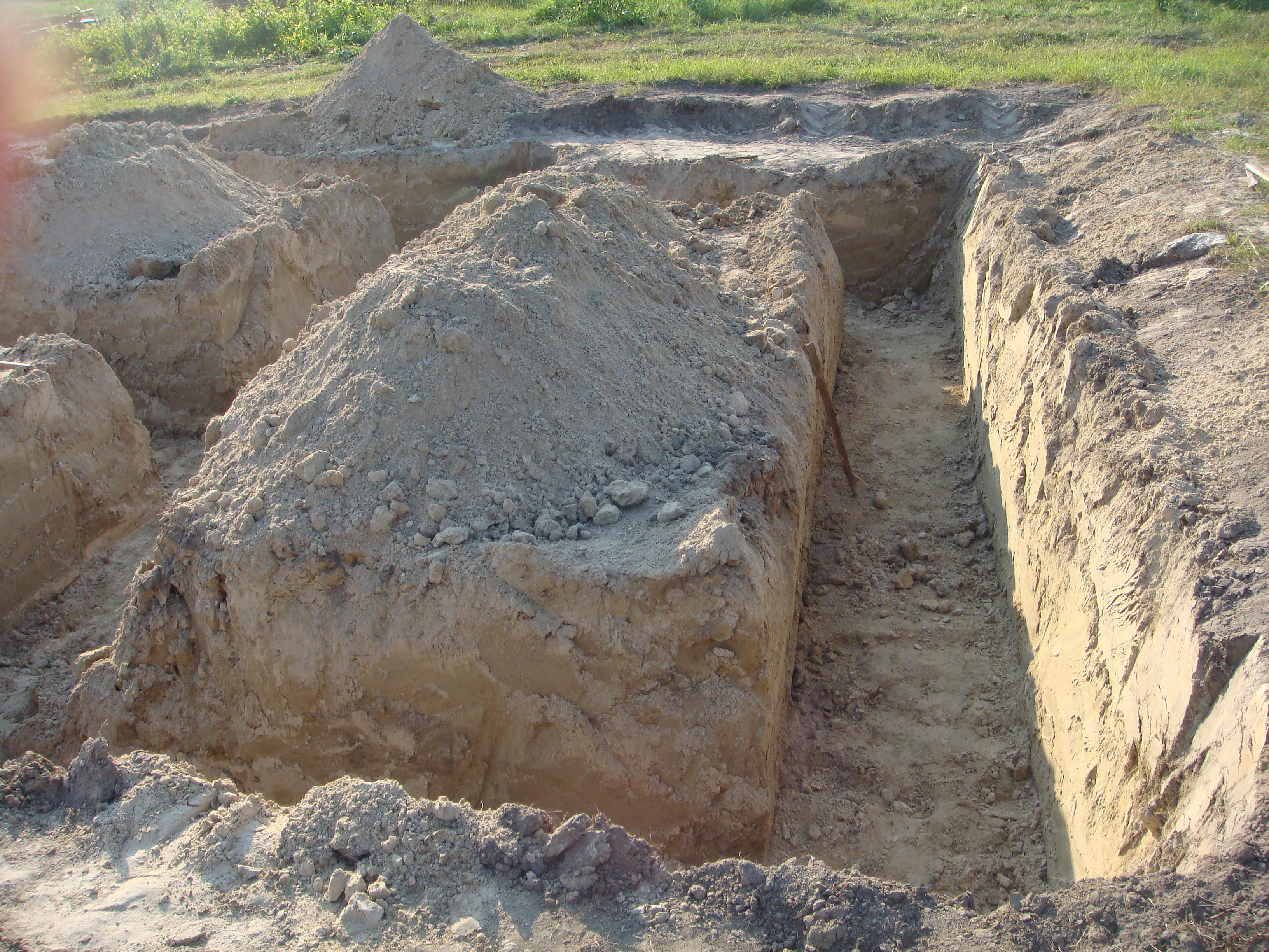

Сегодня весь день экскаватор рыл траншеи. Ребята вязали арматуру,делали опалубку. Ну и почти выложили туалет.

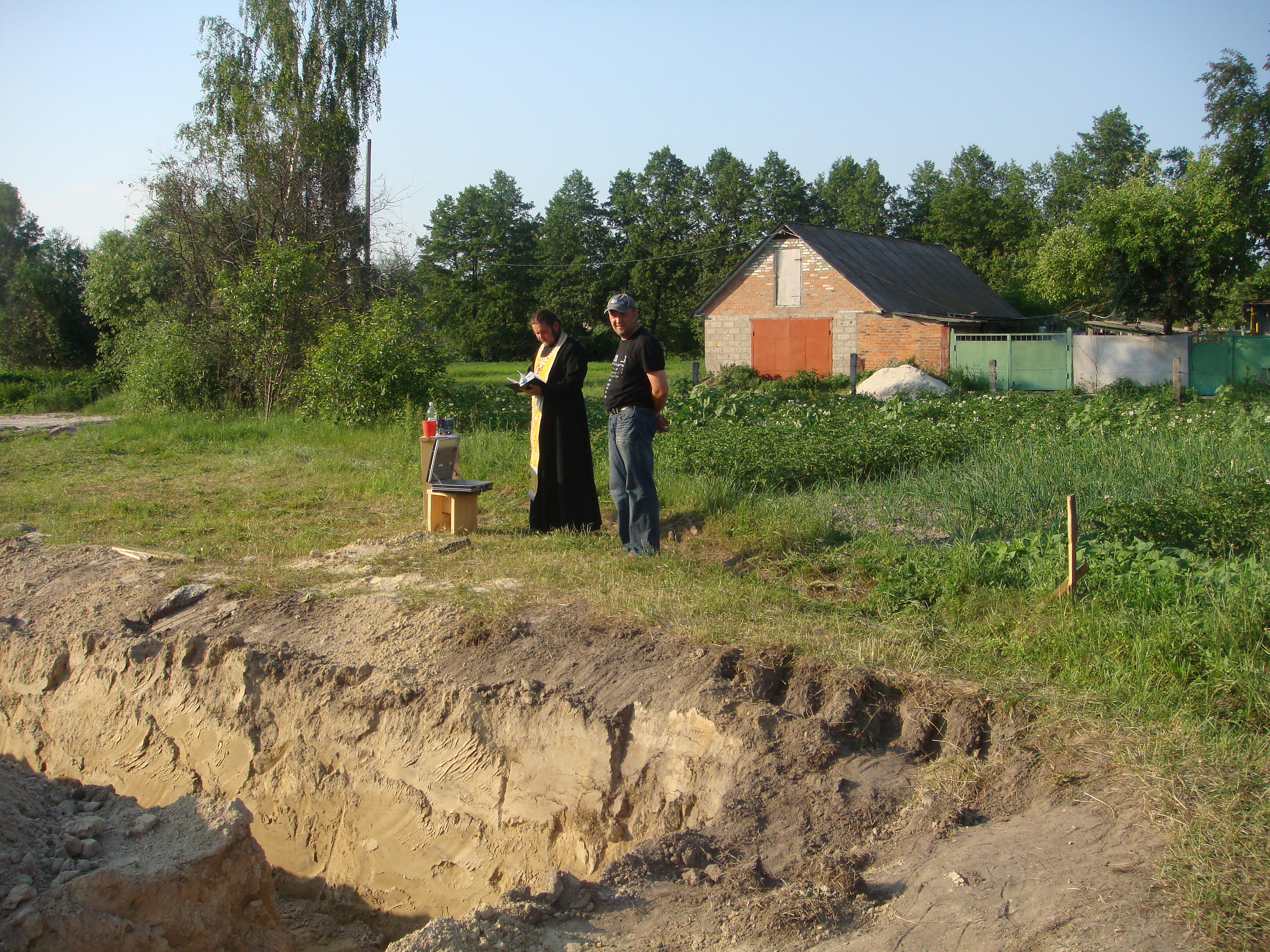

Мы пригласили вечером батюшку и он благословил нас и посвятил землю.
Завтра ребята засыпят щебнем, протрамбуют и зальют тощим бетоном, если успеют.

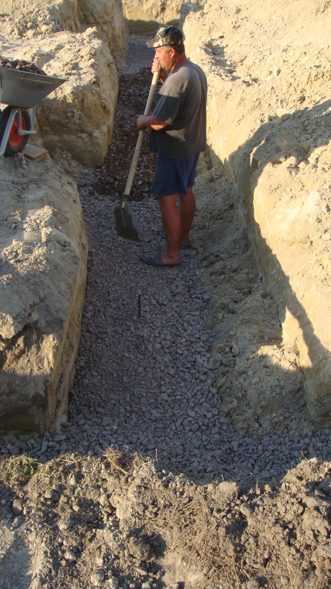

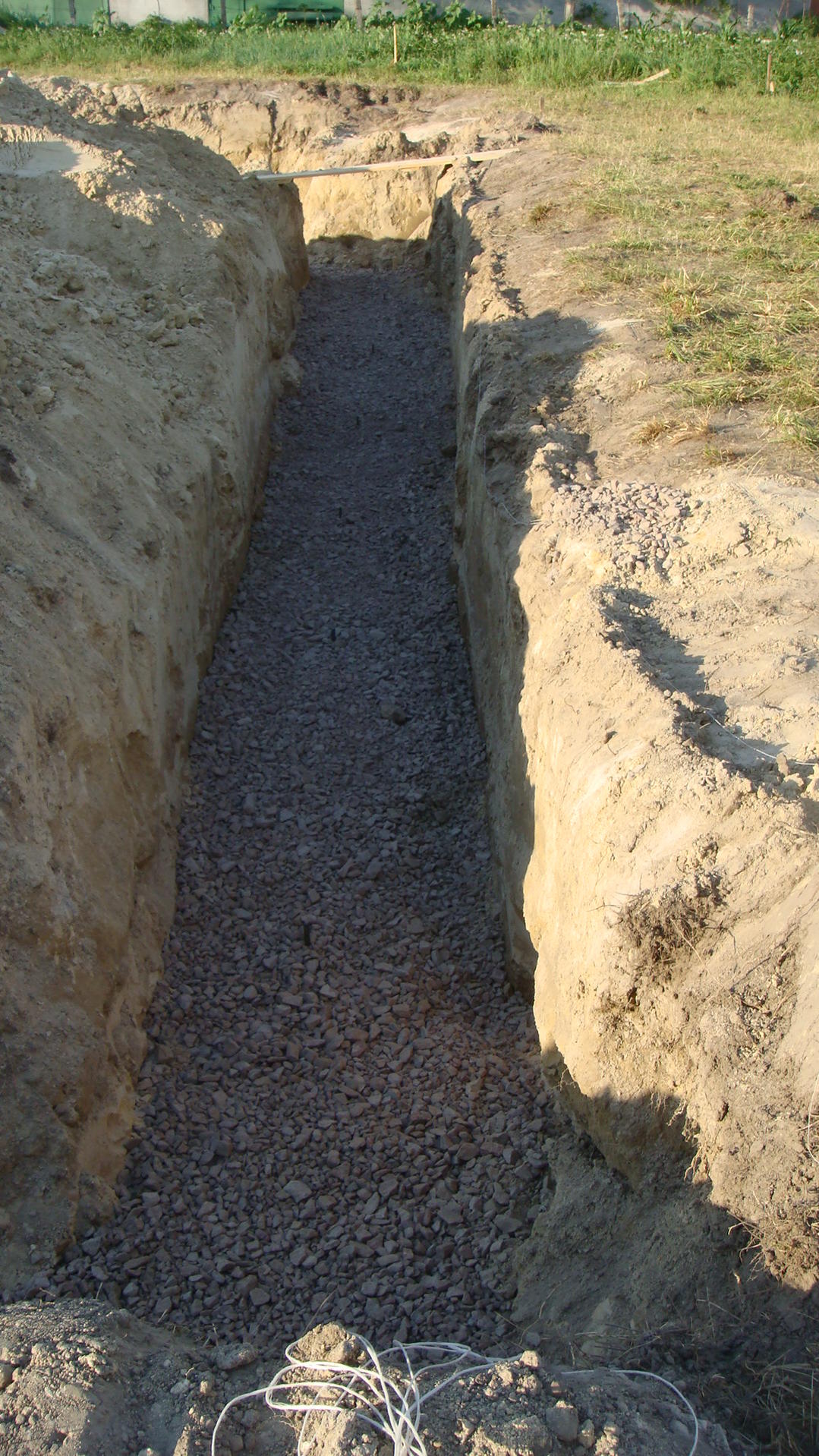

Весь день сегодня ребята засыпали траншни щебнем, завтра трамбуют и зальют тощим бетоном.

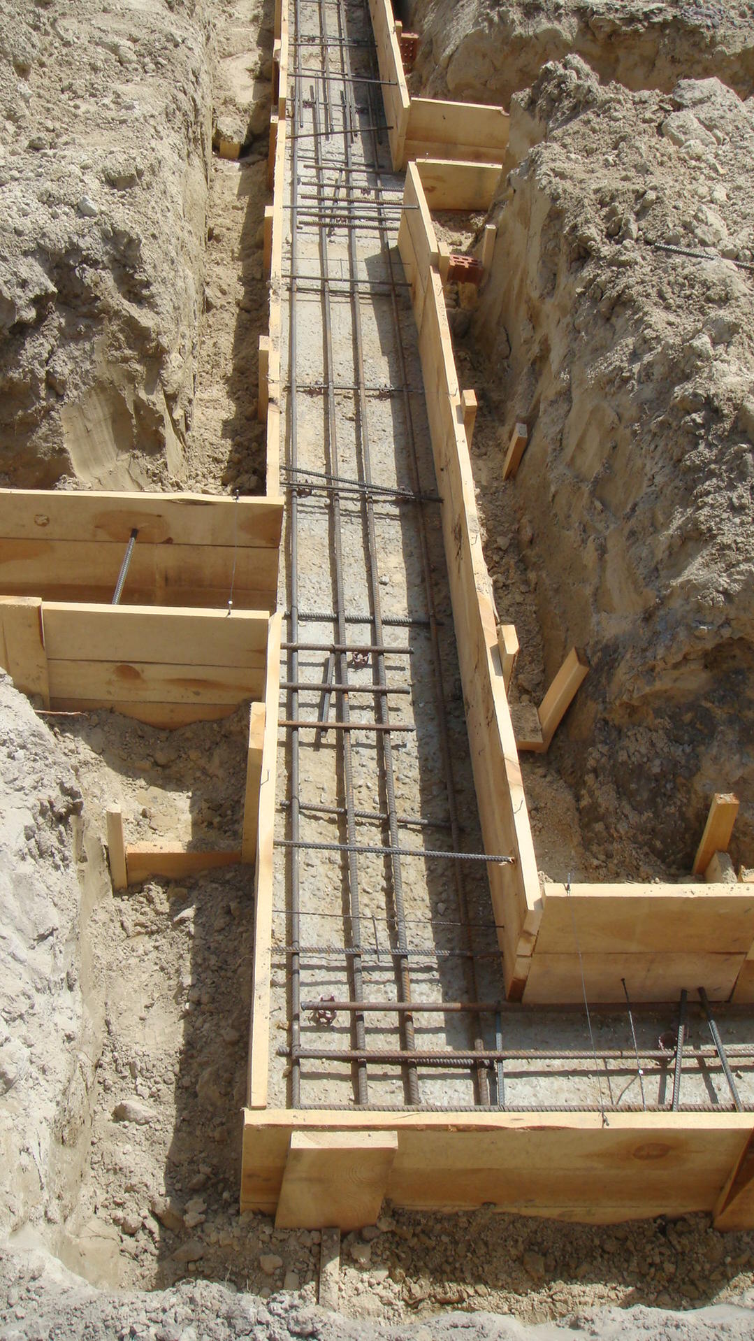

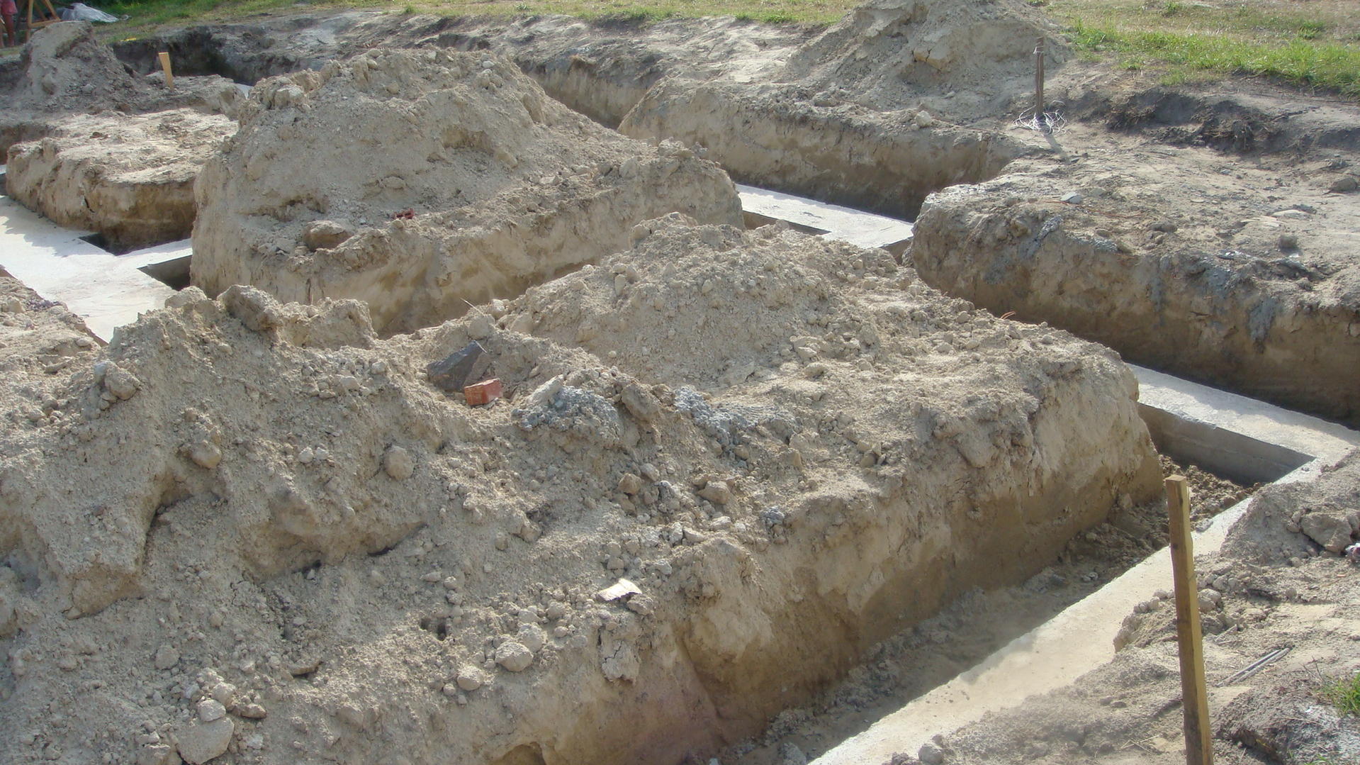

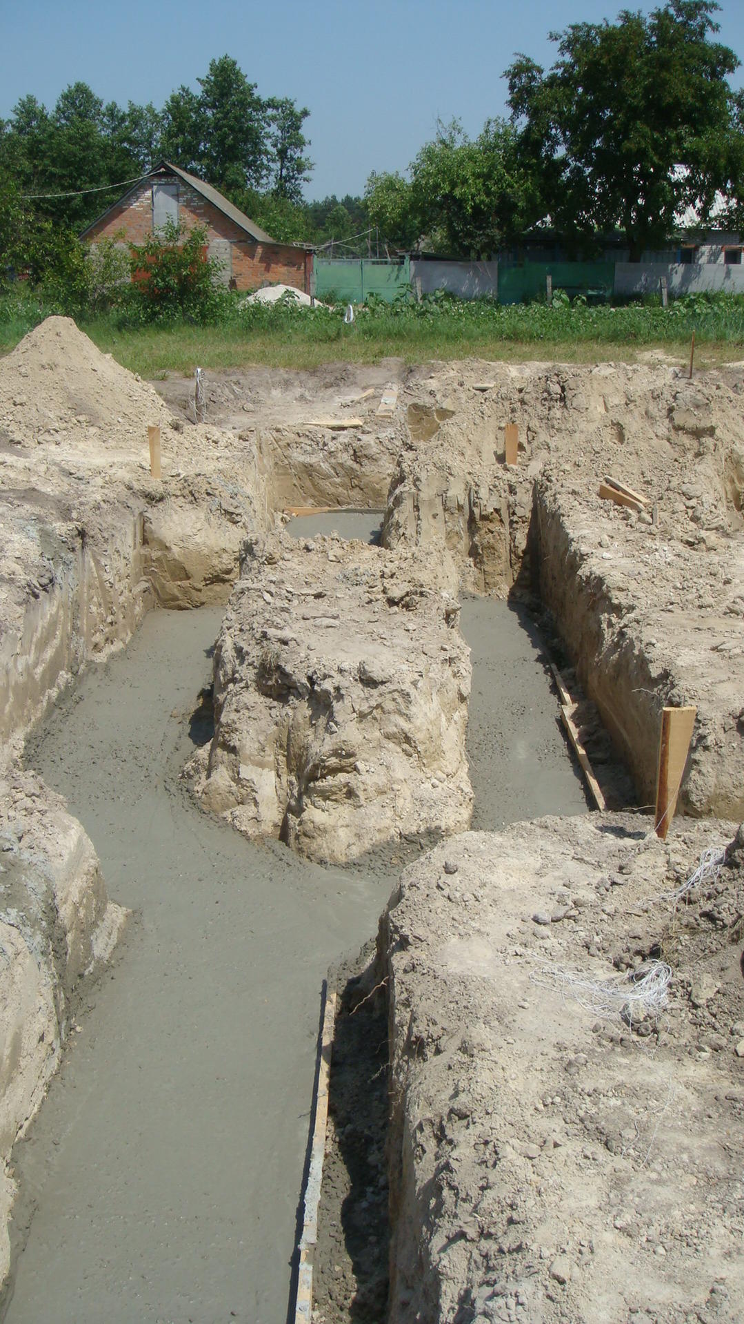

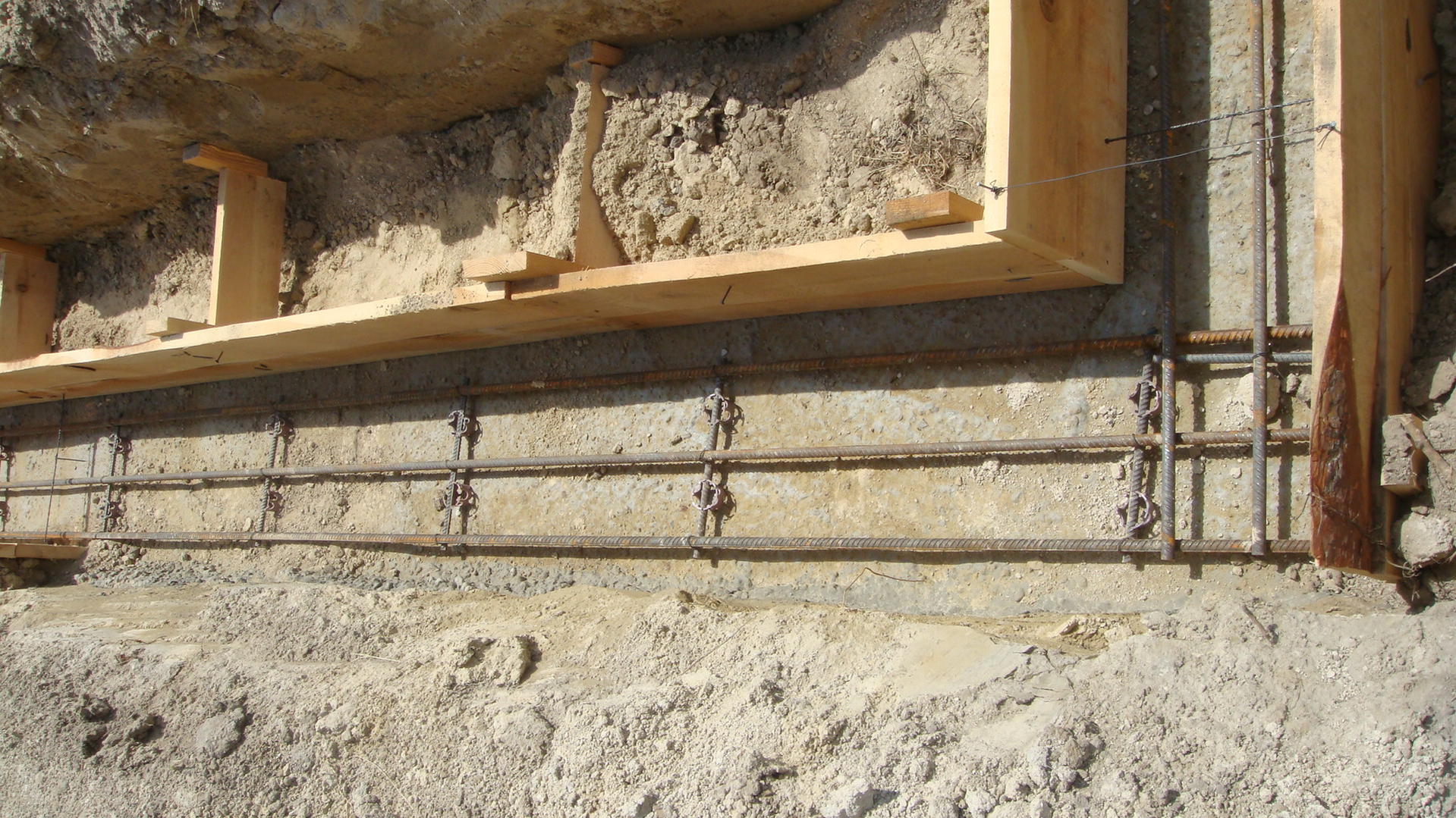

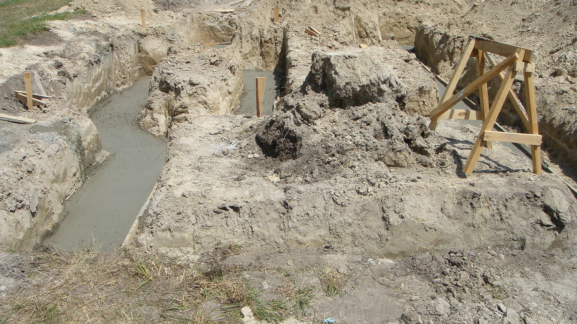

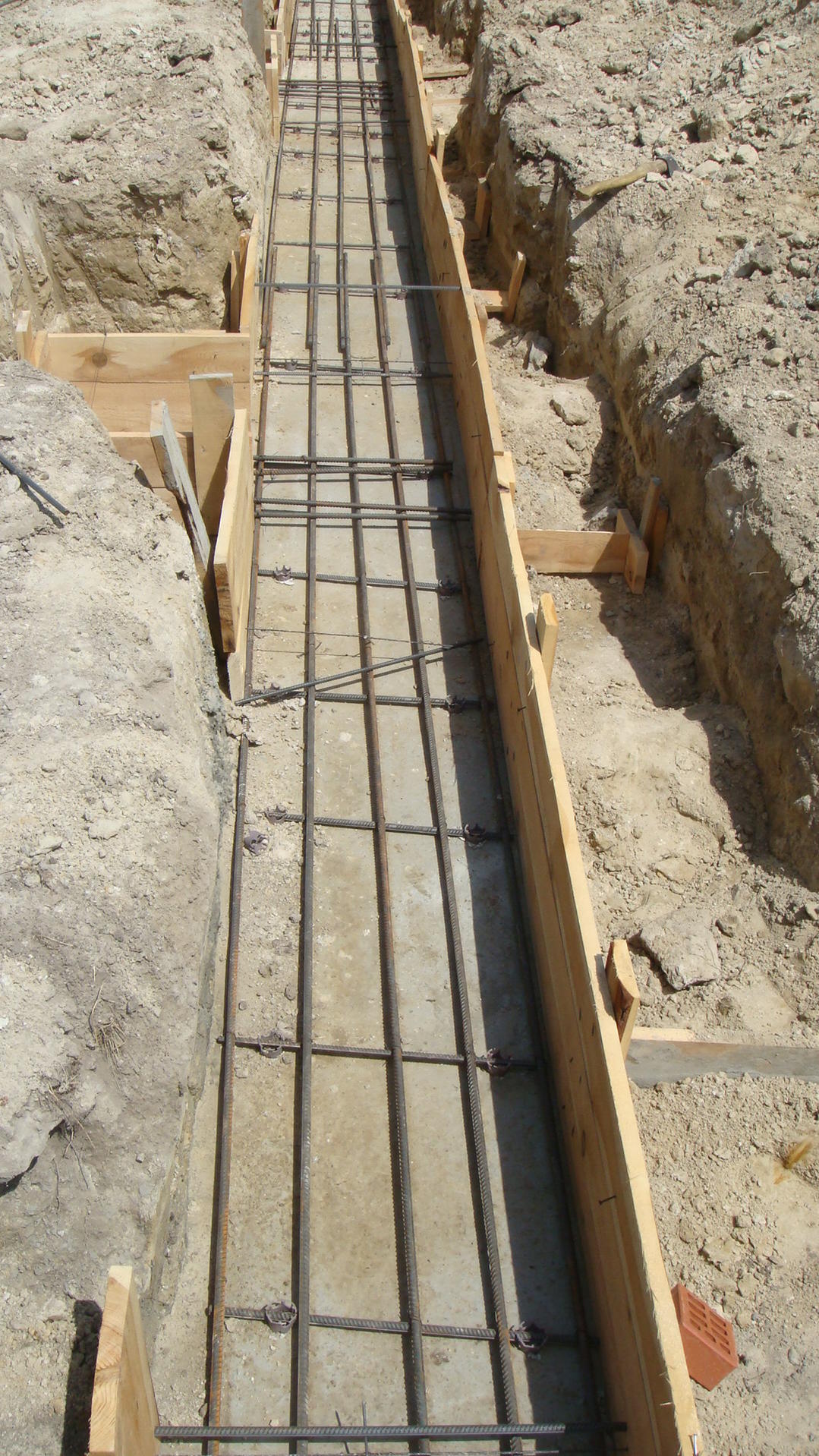

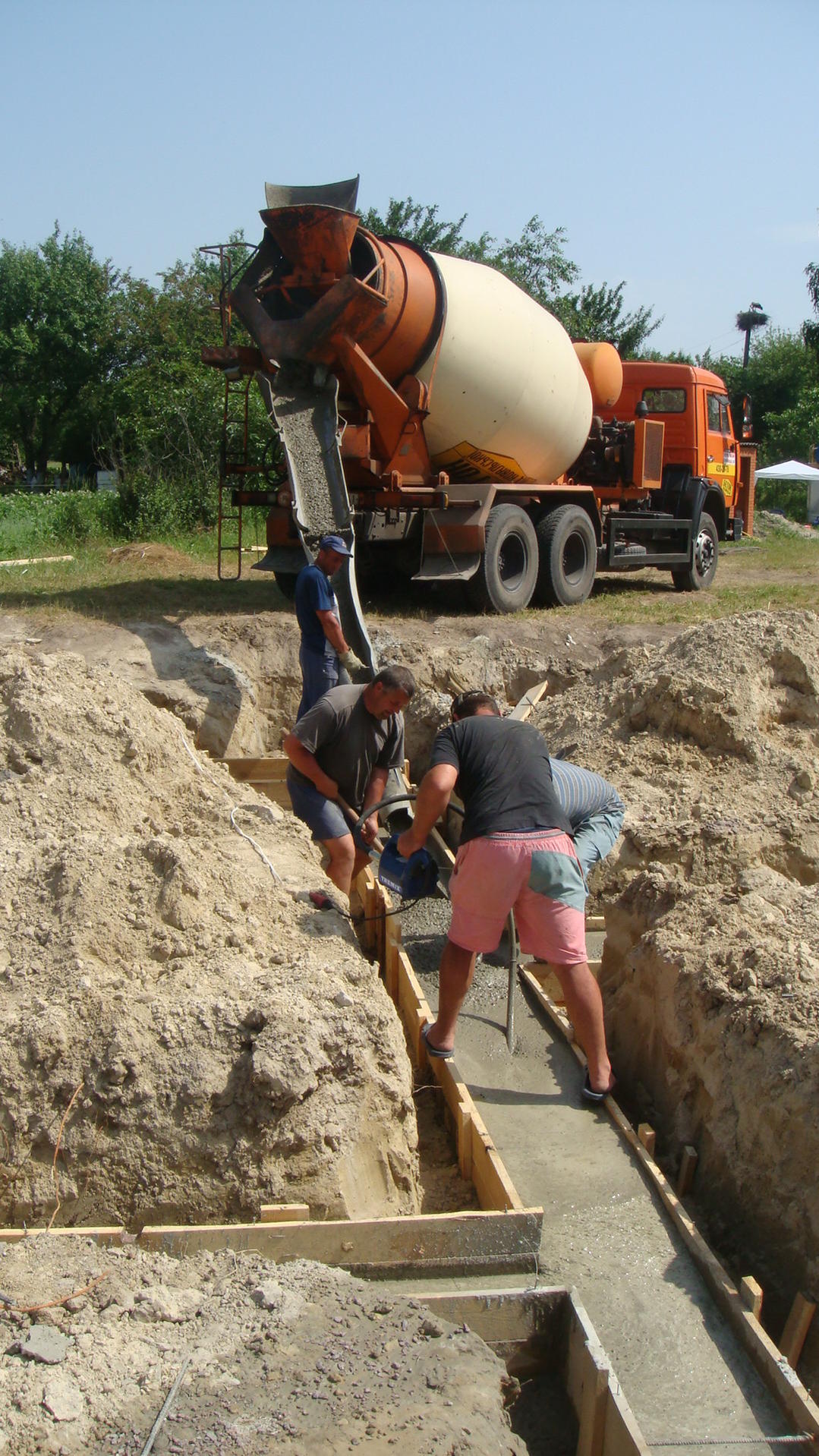

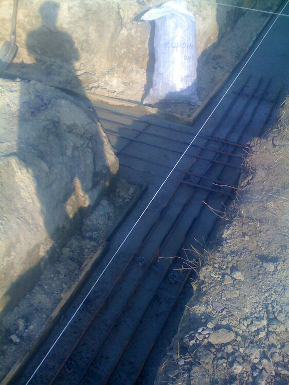

Залили тощим бетоном. Укладывают арматуру. Завтра выставят опалубку и зальют первый армпояс.

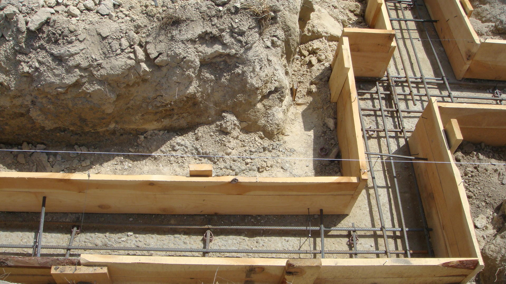

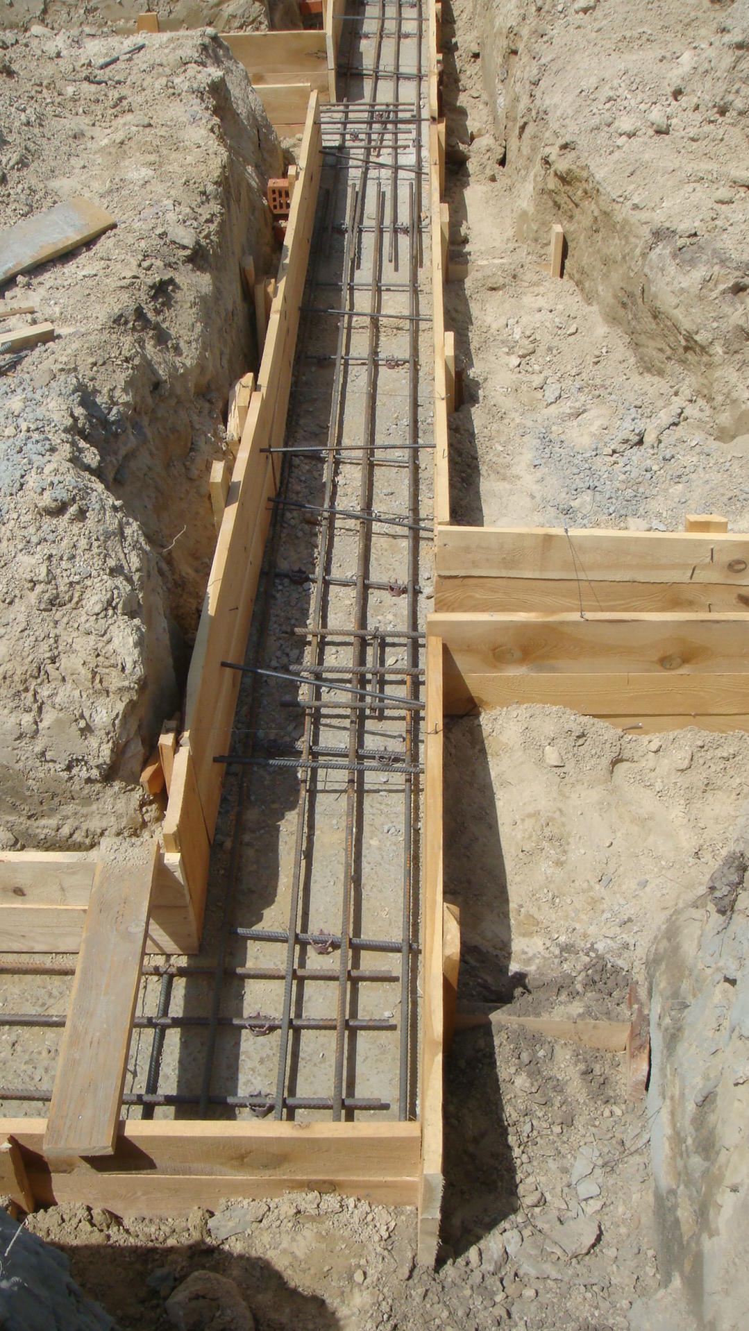

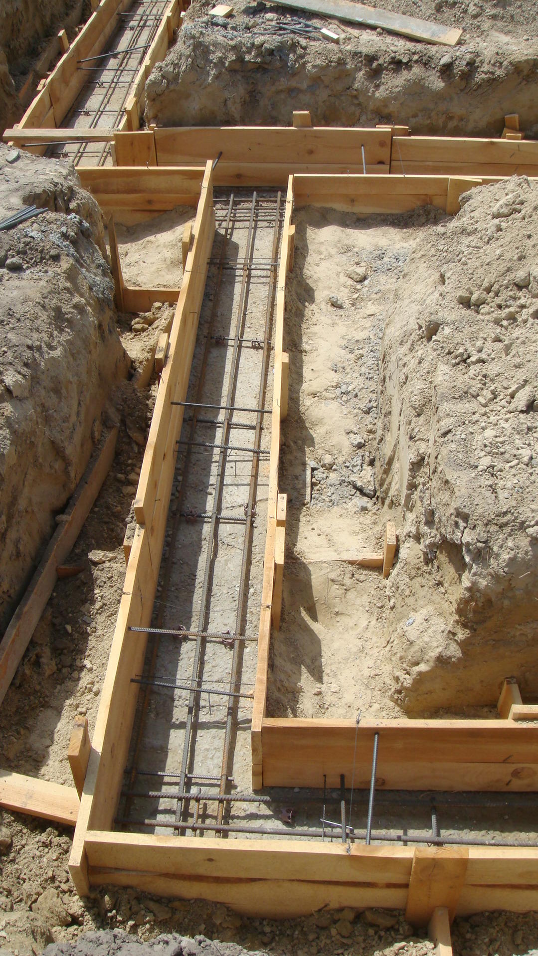

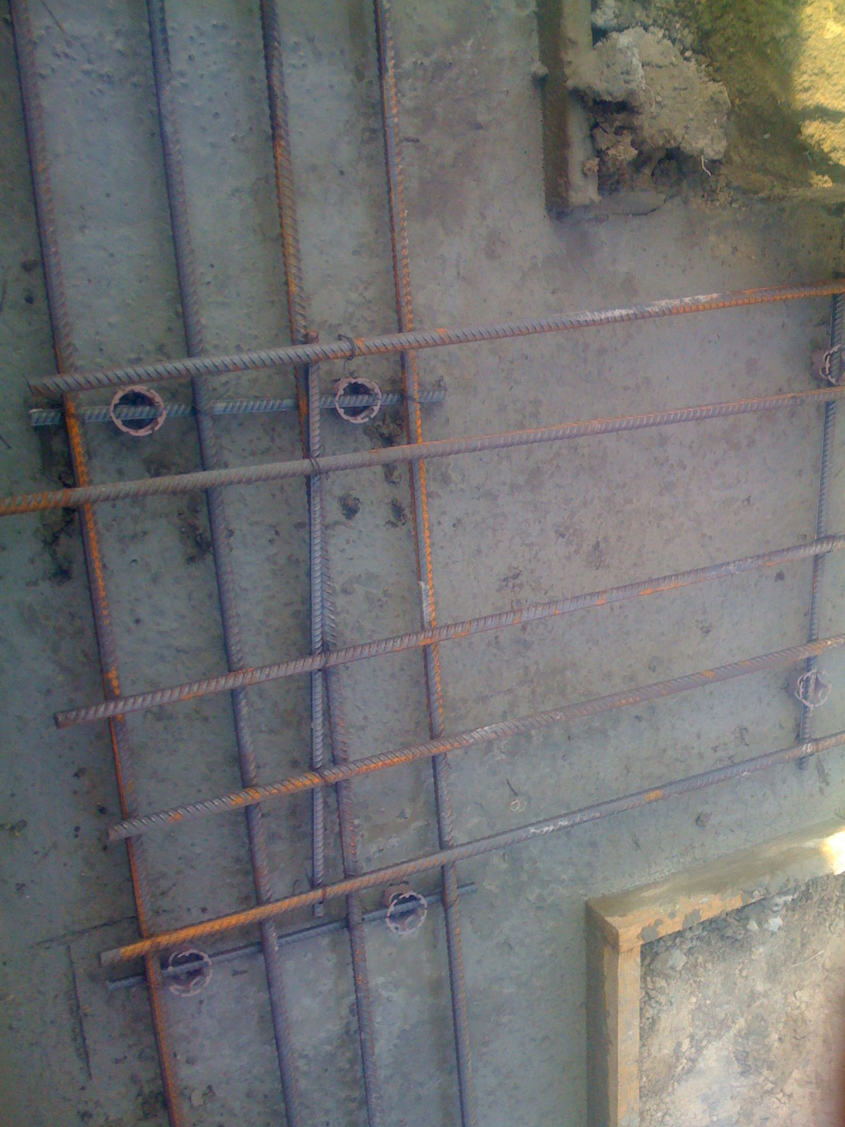

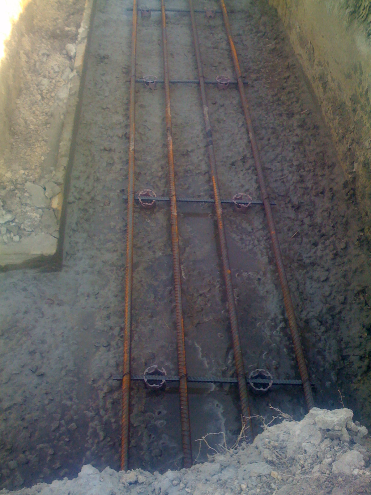

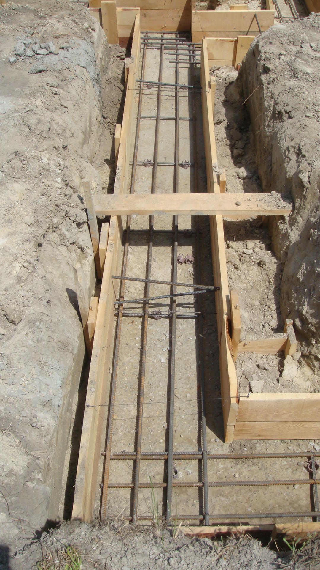

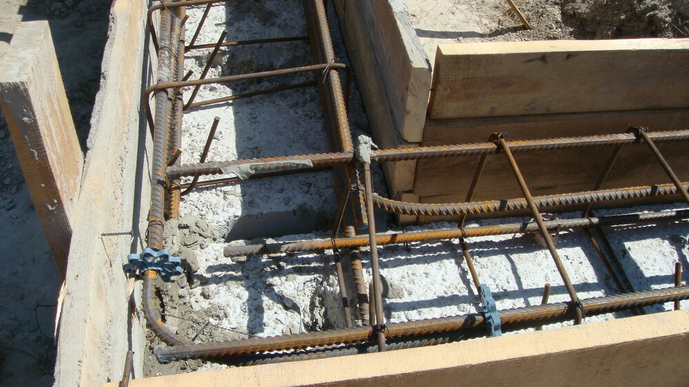

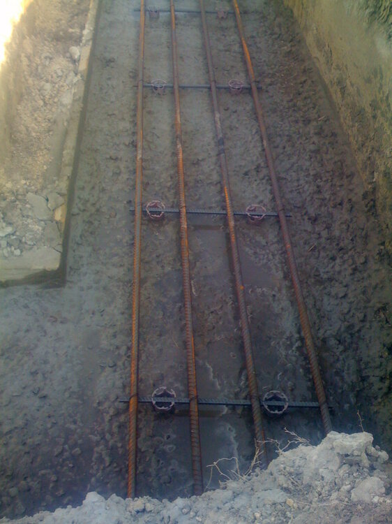

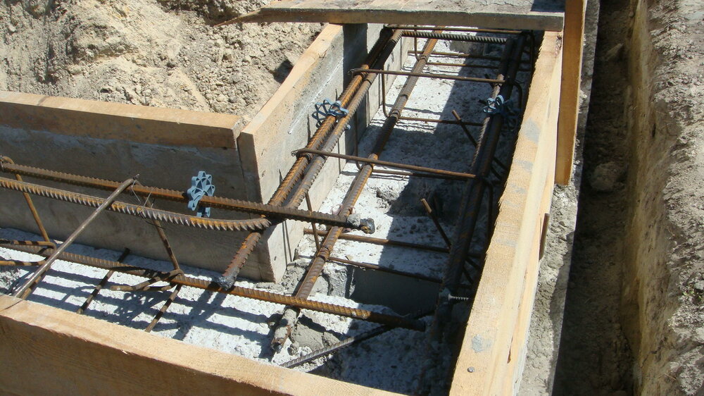

Смотрю, что редко идут перпендикулярные к длинным стержням арматурины. Те, которых много и которые поперек фундамента. И в углах (а один угол есть на фото) нужно дополнительно армировать гнутой аматурой. На чертежах этот момент есть.
И еще, технологический вопрос: почему сразу не выставили опалубку под нижнюю монолитную ленту? Теперь, когда арматура уложена неудобно будет ставить опалубку, песок может посыпаться.
ПС: проверил по чертежу - шаг нижних поперечных стержней - 150 мм, отметка низа -1,950. Узлы армирования углов ПСм1 показаны на листе 4 (раздел конструкции)
тадададам... Пропустили..
Да вроде бы нормально выставили.

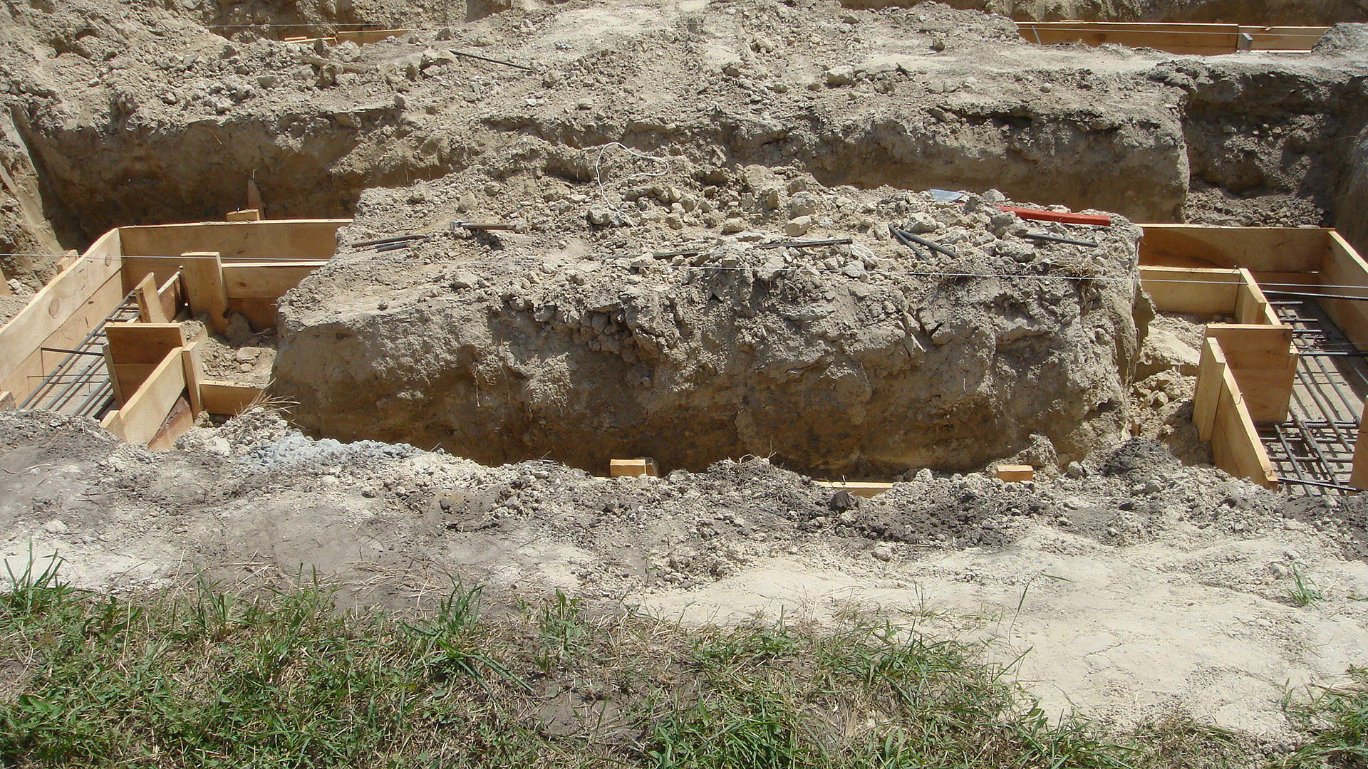

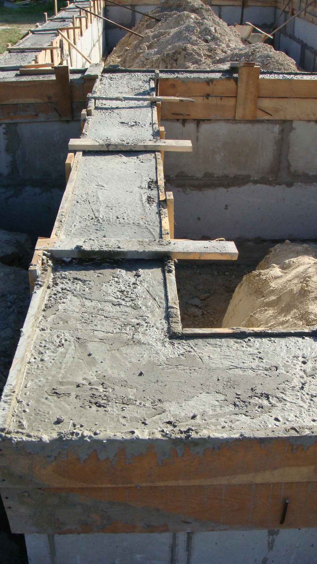

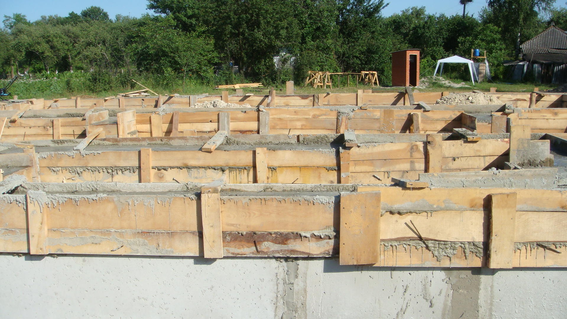

Залили первый армпояс:

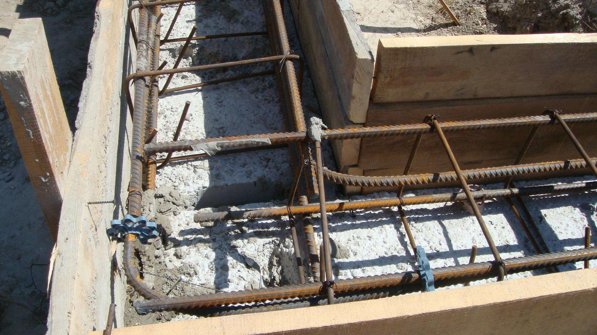

Все-таки не додали арматуры... Оно то конечно, и так сойдет, но в углах обычно больше нагрузки, чем в рядах, по-этому туда идет дополнительное армирование. Как бы этот момент на втором поясе не повторить... Там тоже будет неправильно, если просто каркасы состыковать, привязав проволокой короткие перпендирулярные арматурины к основному каркасу.
Спасибо, Олег, большое. На втором не повторим. Завтра проведём инструктаж строителям.

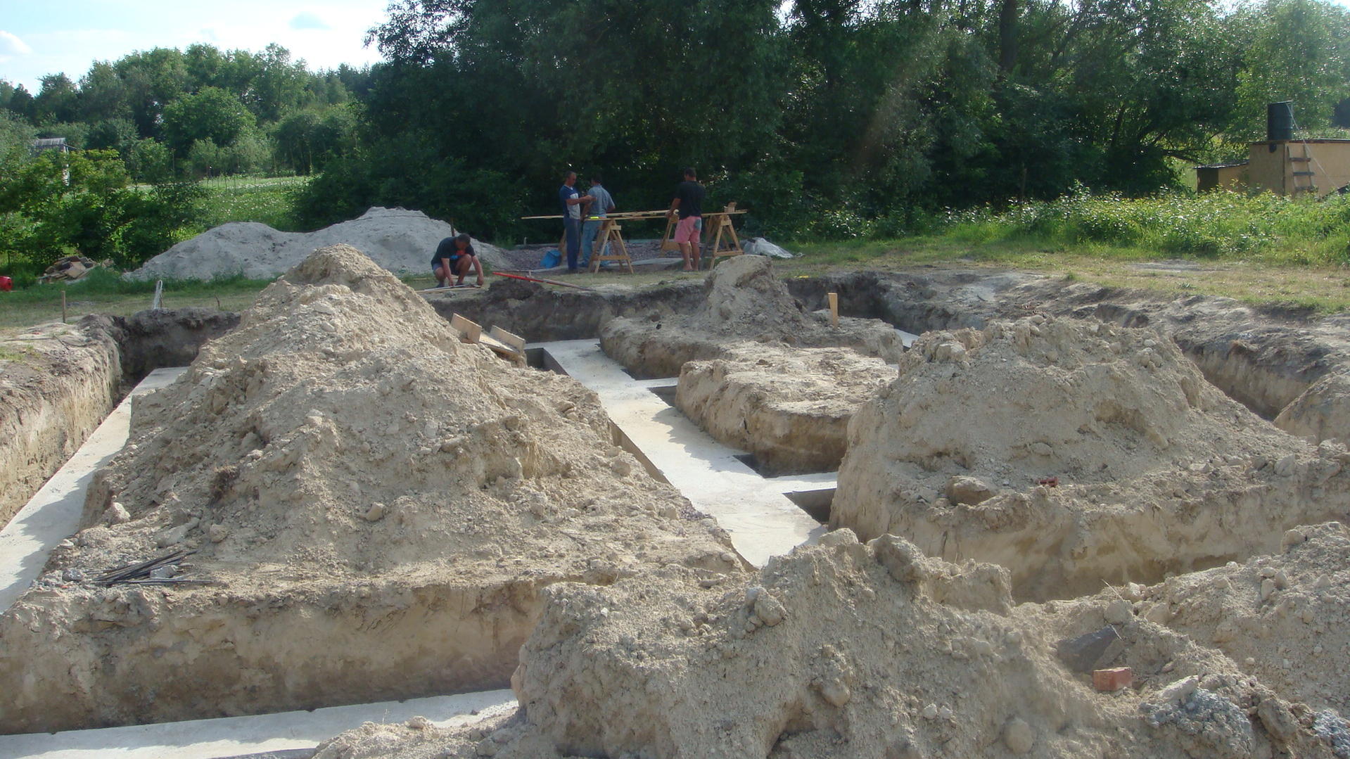

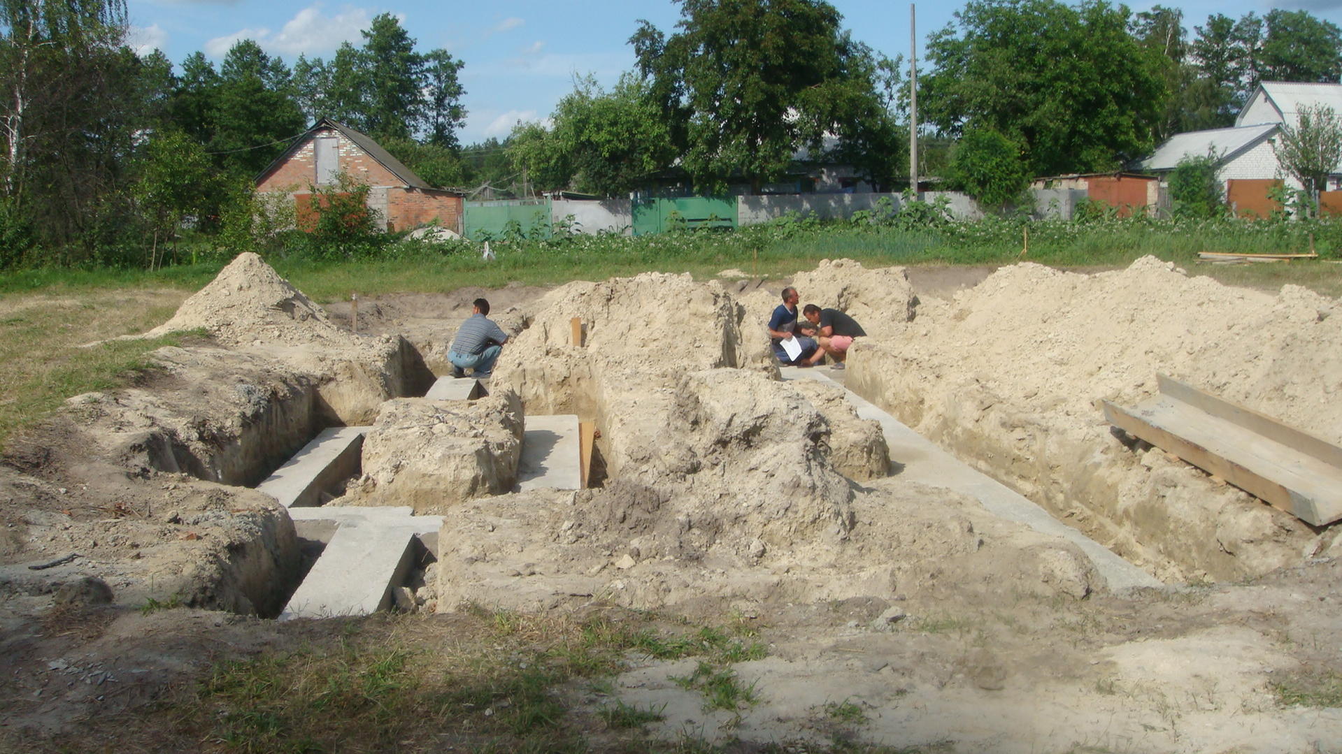

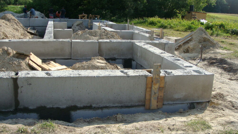

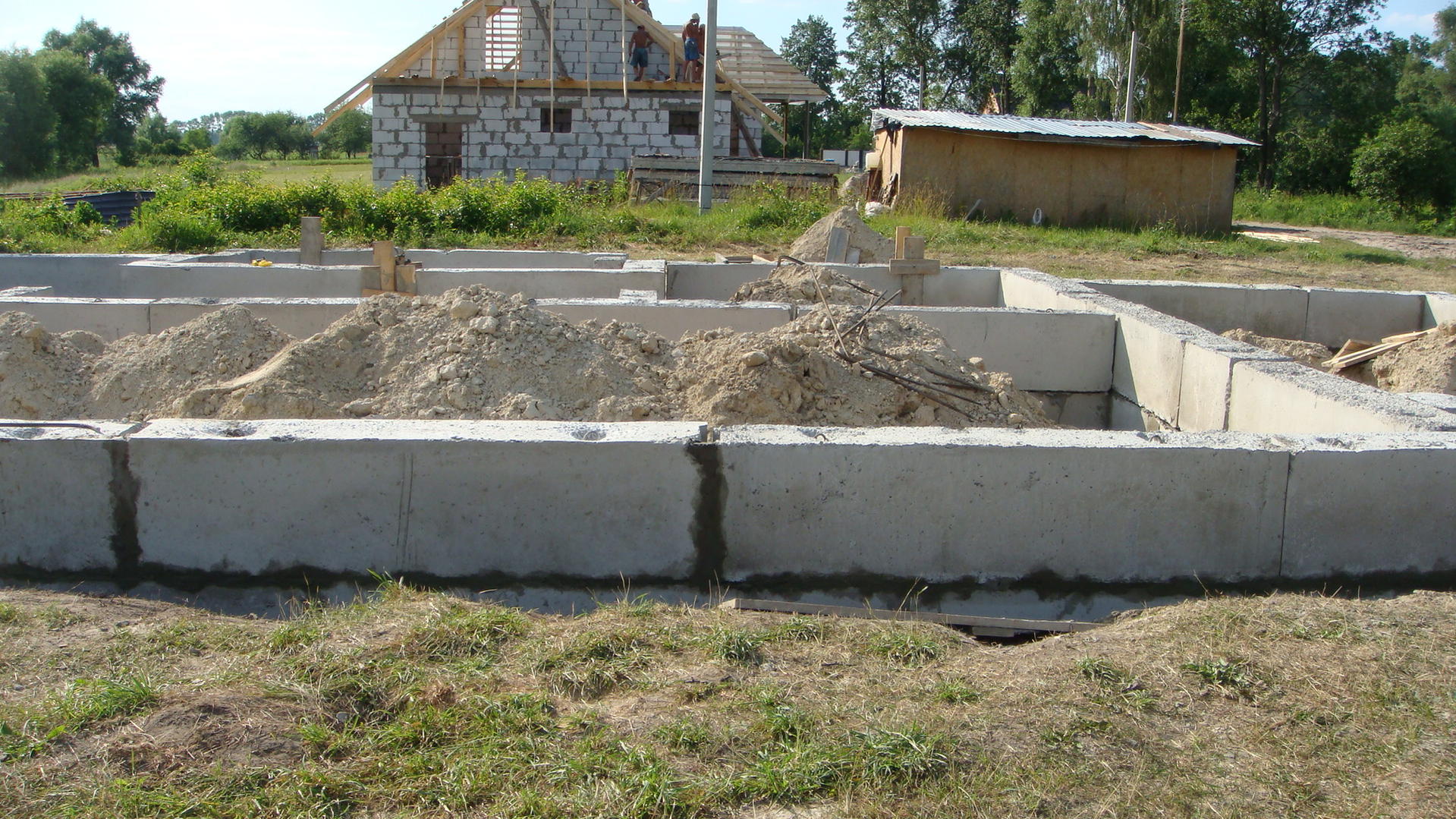

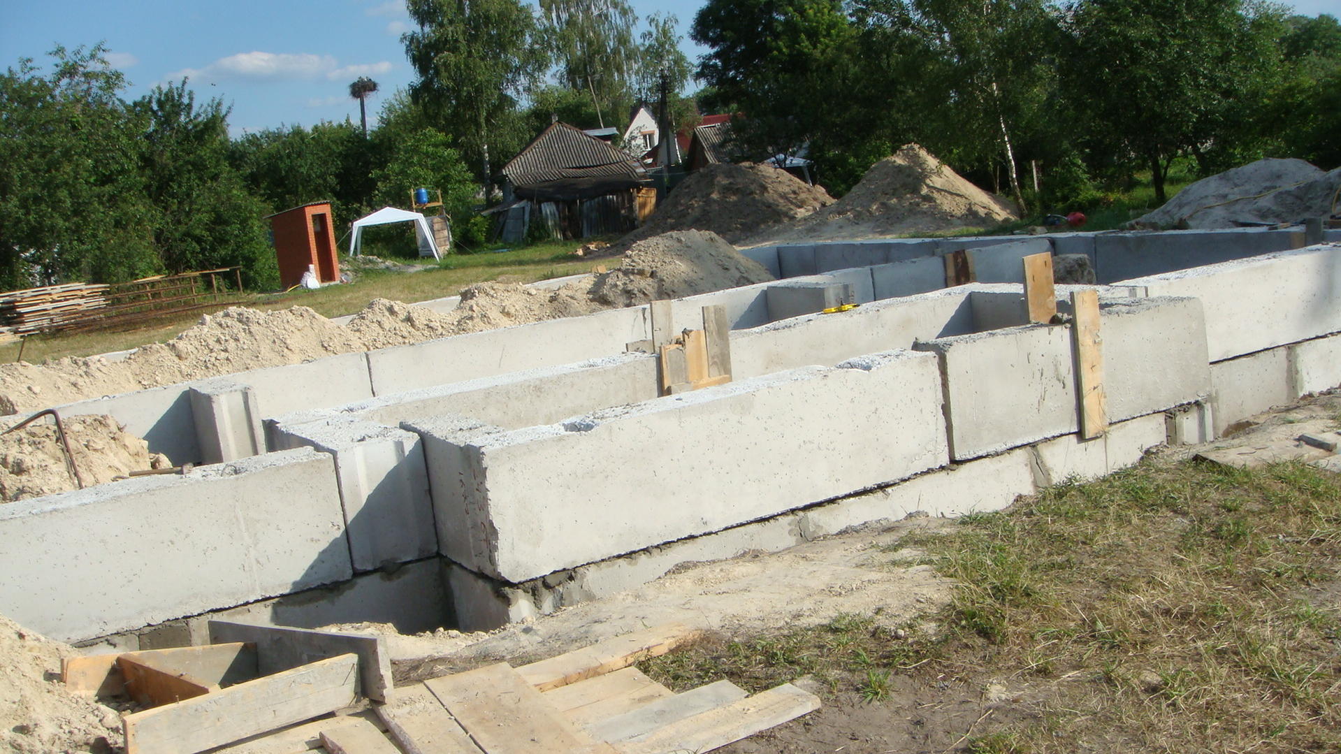

Сняли опалубку с первого армпояса. Завтра укладка фбс-ок.

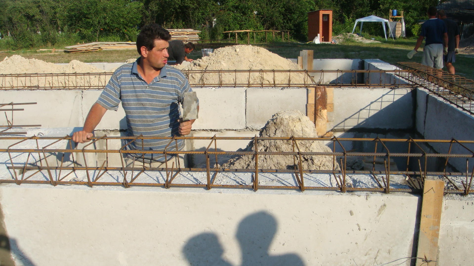

Связали арматуру для второго армпояса.
Ого!!!! Красивые каркасы! Не забудьте оставить окошки между ФБС-ками для канализации, воды, меленькую дырочку для света и выход под заземление. И проливате нижнюю ленту водой, чтобы сохла равномерно до самого монтажа ФБСок.

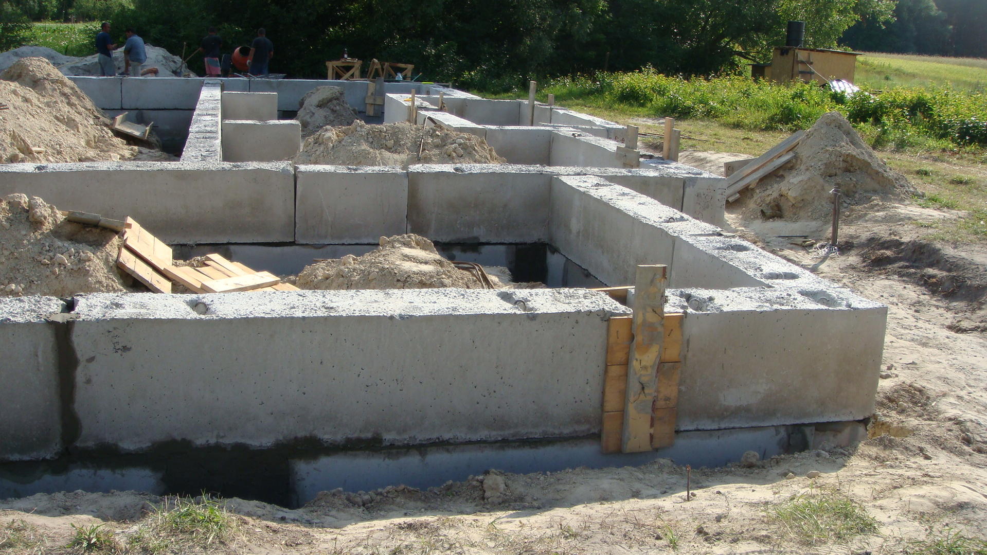

Спасибо!:) Ребята постарались сделать каркасы чётко по проэкту. Гнули арматуру без станка, на специальном приспособлении, сделанном ими самими. Закладные под канализцию, воду и электричество оставили. Уложили первый ряд фбс-ок. Промежутки замонолитили. Завтра второй ряд фбс-ок. Нижнюю ленту проливали. Получилась ровненькая и очень красивая. Народ в селе ходит смотрит наш фундамент и говорит:"Зачем так ровно, тож в земле всё буде!"

Поздравляю с началом стройки! Так держать! Скажите пожалуйста, экскаватор за день справился? Т.е. Вы заплатили за 1 смену или платили за часы работы? И цену напишите пожалуйста. Заранее благодарен за ответ!
За одну смену не управились... Первый день экскаватор снимал плодородный слой с пятна дома. Второй день делали разметку, а на третий день копали траншеи. Платили 150грн. час

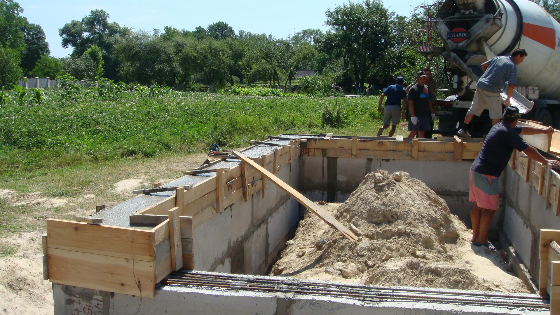

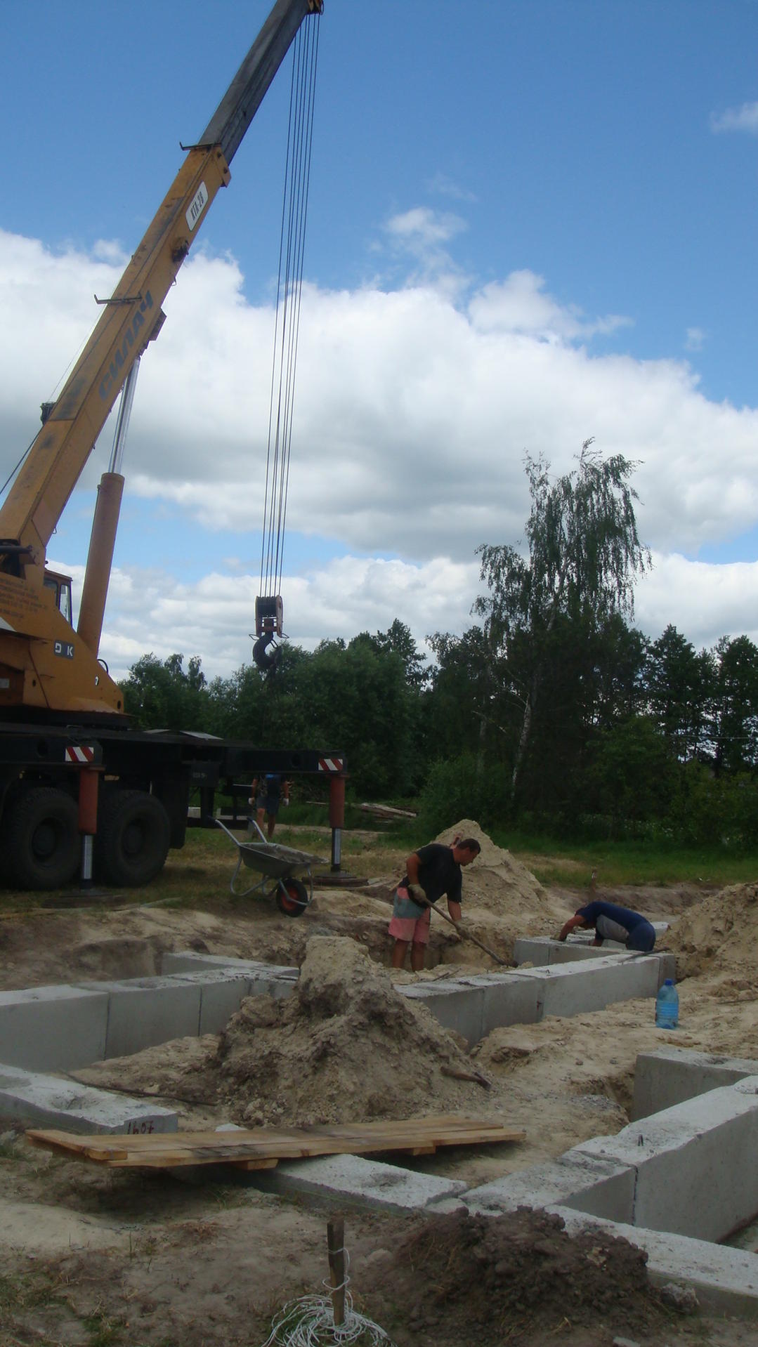

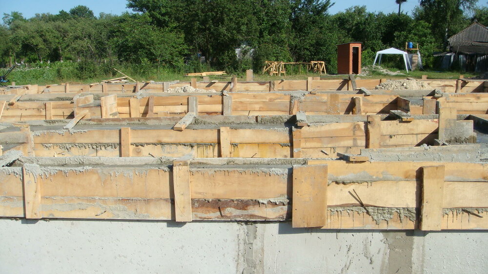

Уложили второй ряд фбс-ок. Ребята укладывают арматуру на второй армпояс. Сегодня должны были выставить опалубку. Завтра заливаем армпояс и три недели отдыхаем: готовимся материально и теоретически ко второму этапу.
Хорошо идете!

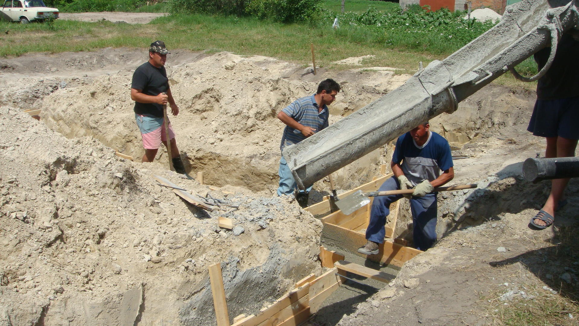

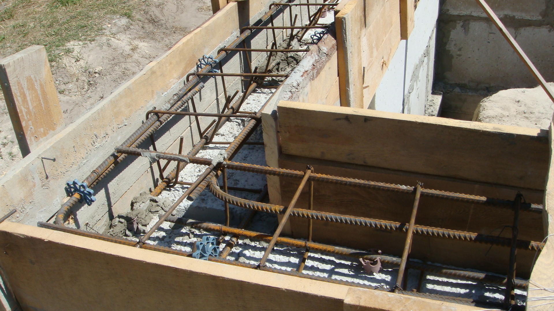

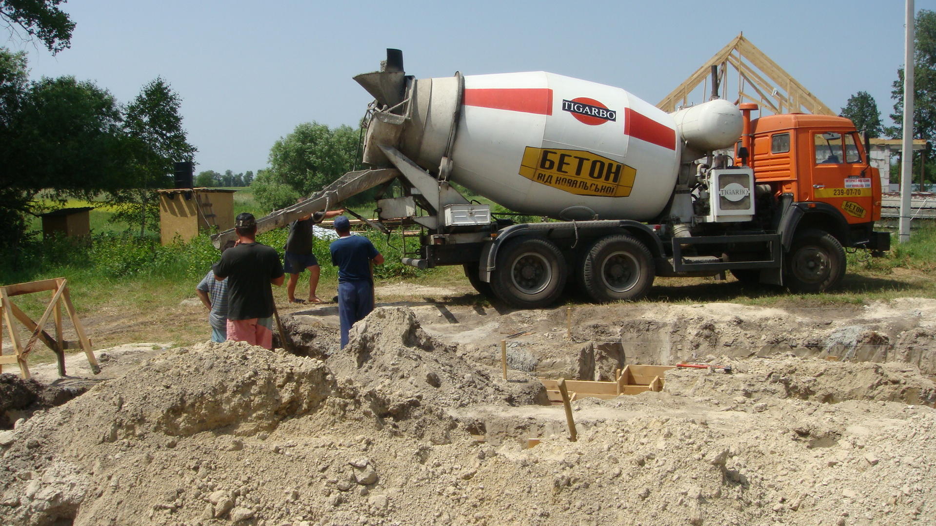

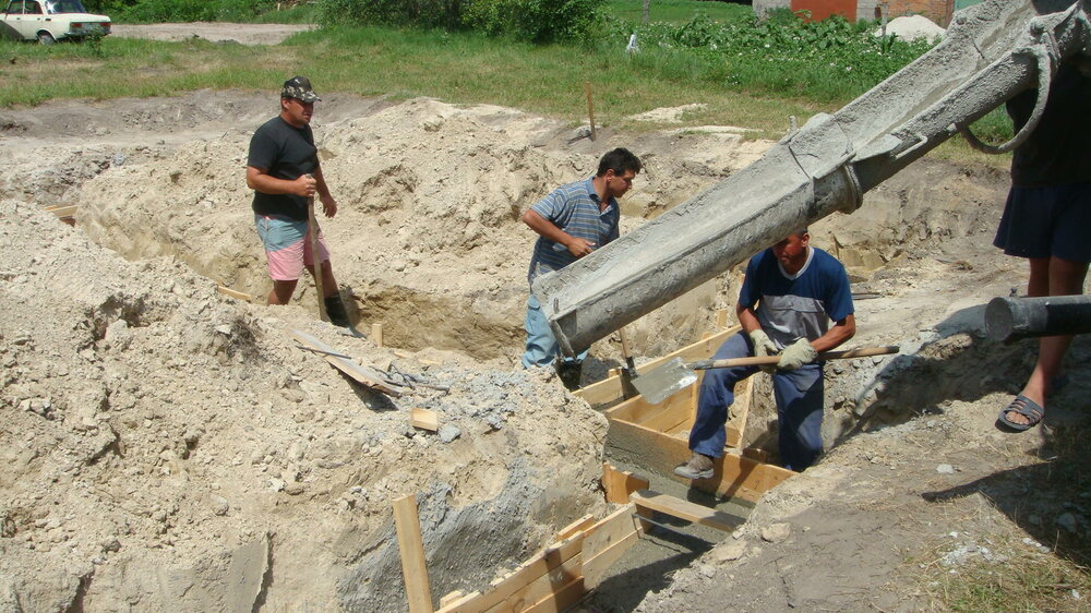

Урря!! Первый этап завершён. Сегодня залили армпояс. Успели приехать перед бетономешалкой и пофотографировать, как ребята выставили опалубку и уложили арматуру. Что можно подытожить. Ребята классные, но контроль нужен за всеми. Очень опрятные, вежливые, не ругаются, не пьют и не курят. А,главное, знают ответы на все вопросы и построили уже не один десяток домов. Работают аккуратно: нигде ни мусоринки на участке и в доме. Арматура, доски и т.д. сложены в одном месте, нигде не валяются. С погодой повезло: когда заливали армпояса и укладывали фбски, было сухо и нежарко, а ночью шёл небольшой дождик.Посмотрим,какой получился второй пояс, первый же вышел идеальным.

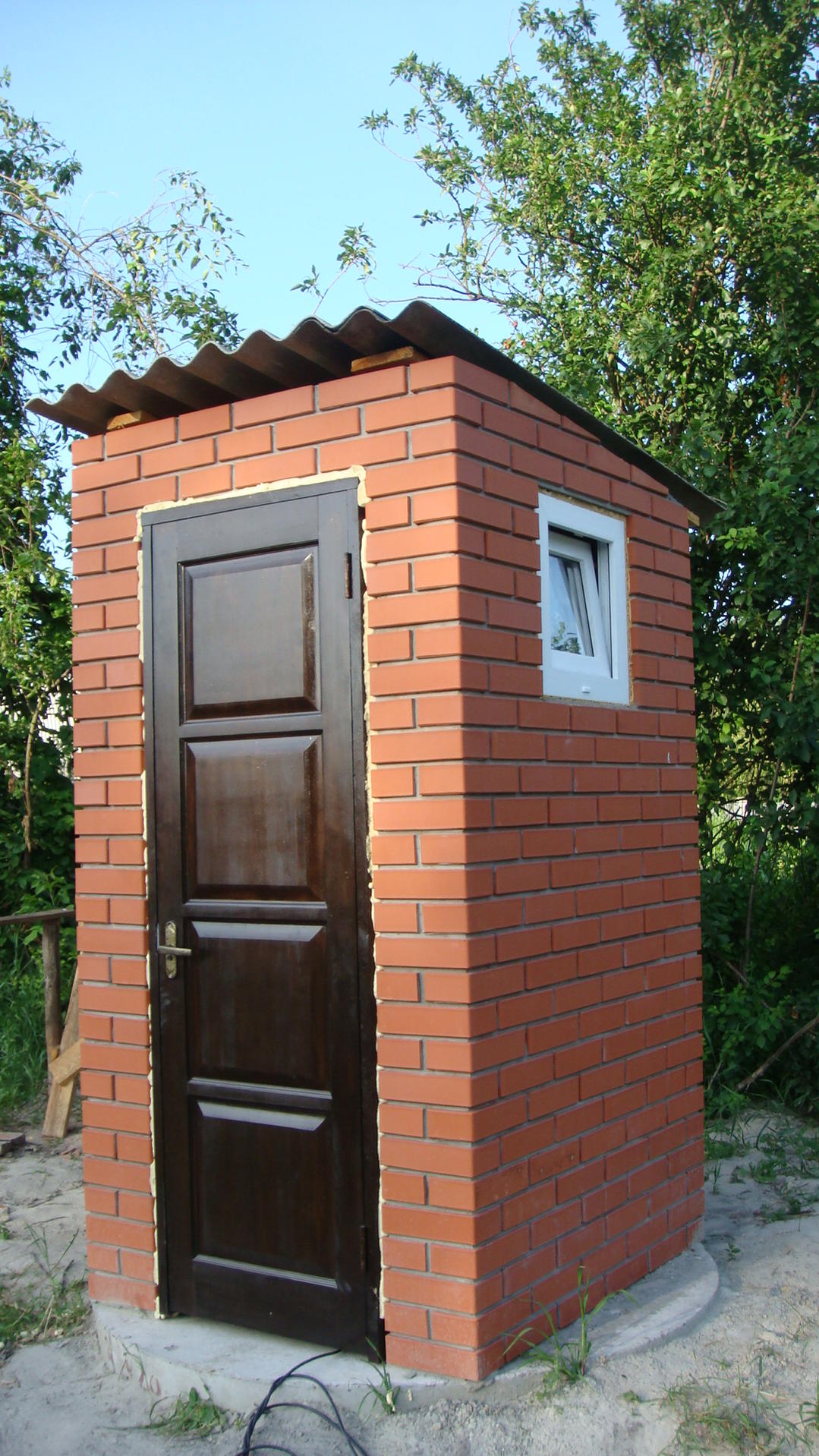

Туалет практически готов к использованию:).
Теперь две-три недели отдыха. Готовимся к завозу газобетона,кирпича, плит перекрытия.
Если не секрет, сколько платите рабочим за полный комплекс работ по армопоясу (опалубка-изготовление, установка, снятие; армирование и приём бетона из миксера)? Спасибо.
