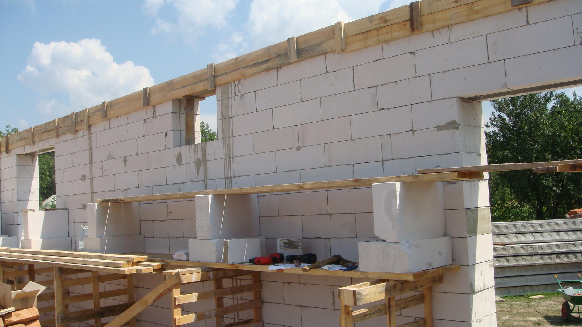

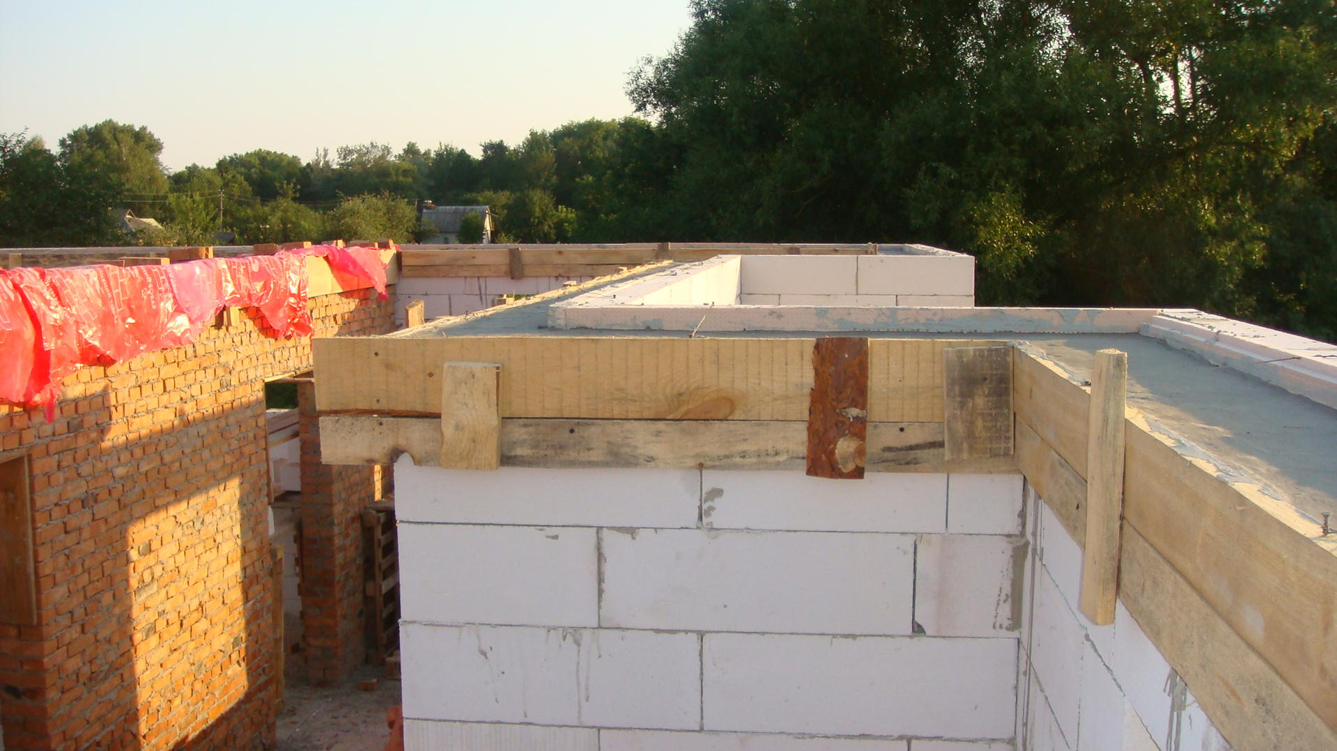

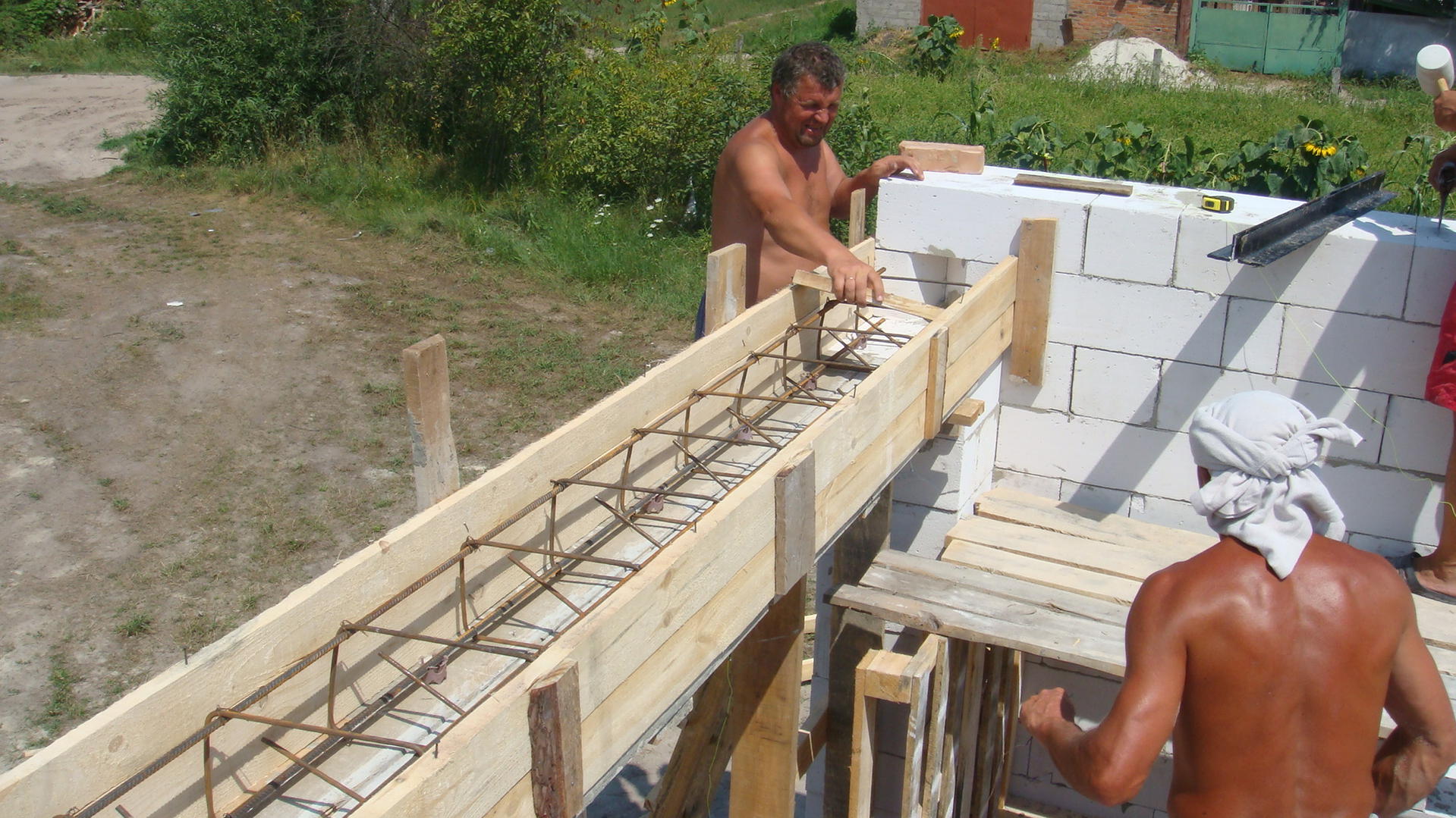

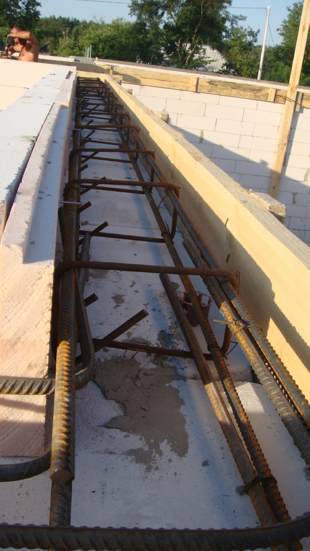

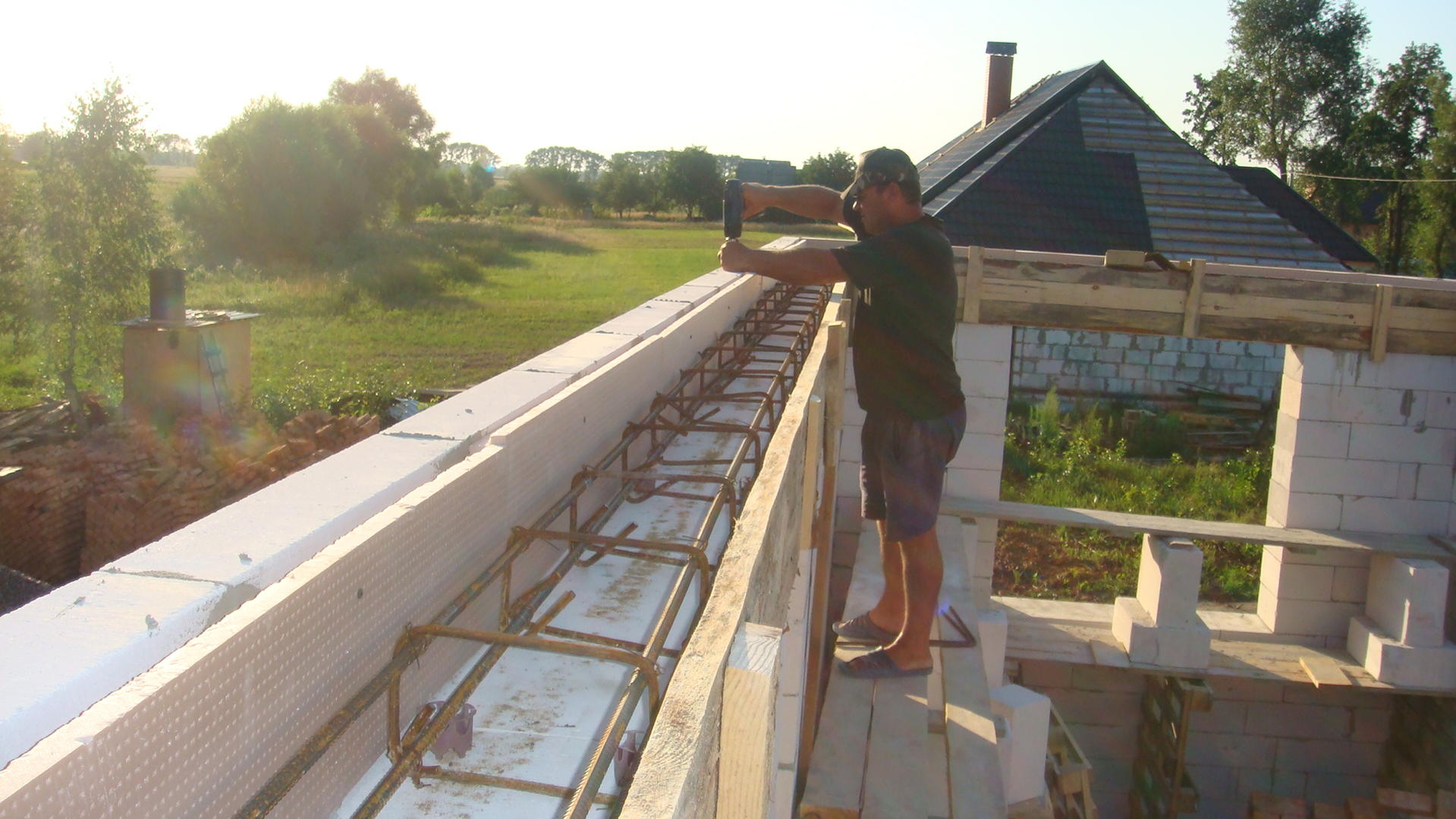

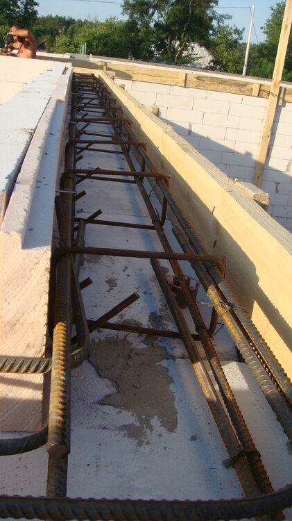

Allenka Опубліковано: 21 липня 2010 Автор Поділитись Опубліковано: 21 липня 2010 Стройка, несмотря на жару идёт.. Заканчиваем первый этаж. Заливаем армпояс: над гаражом и домом. Очень подвёл нас один форумчанин, обещав лес и не поставив его. Приходится искать другого поставщика. Жаль,что доверие к этому форумчанину, как поставщику, подорвано. И больше всего обидно, когда кормят завтраками, не берут трубку, вместо того,чтобы честно сказать, что не получается. Посилання на коментар Поділитися на інших сайтах More sharing options...

Stroim DOM Опубліковано: 23 липня 2010 Поділитись Опубліковано: 23 липня 2010 Аккуратненько арматуру вяжут, молодцы. 1 Посилання на коментар Поділитися на інших сайтах More sharing options...

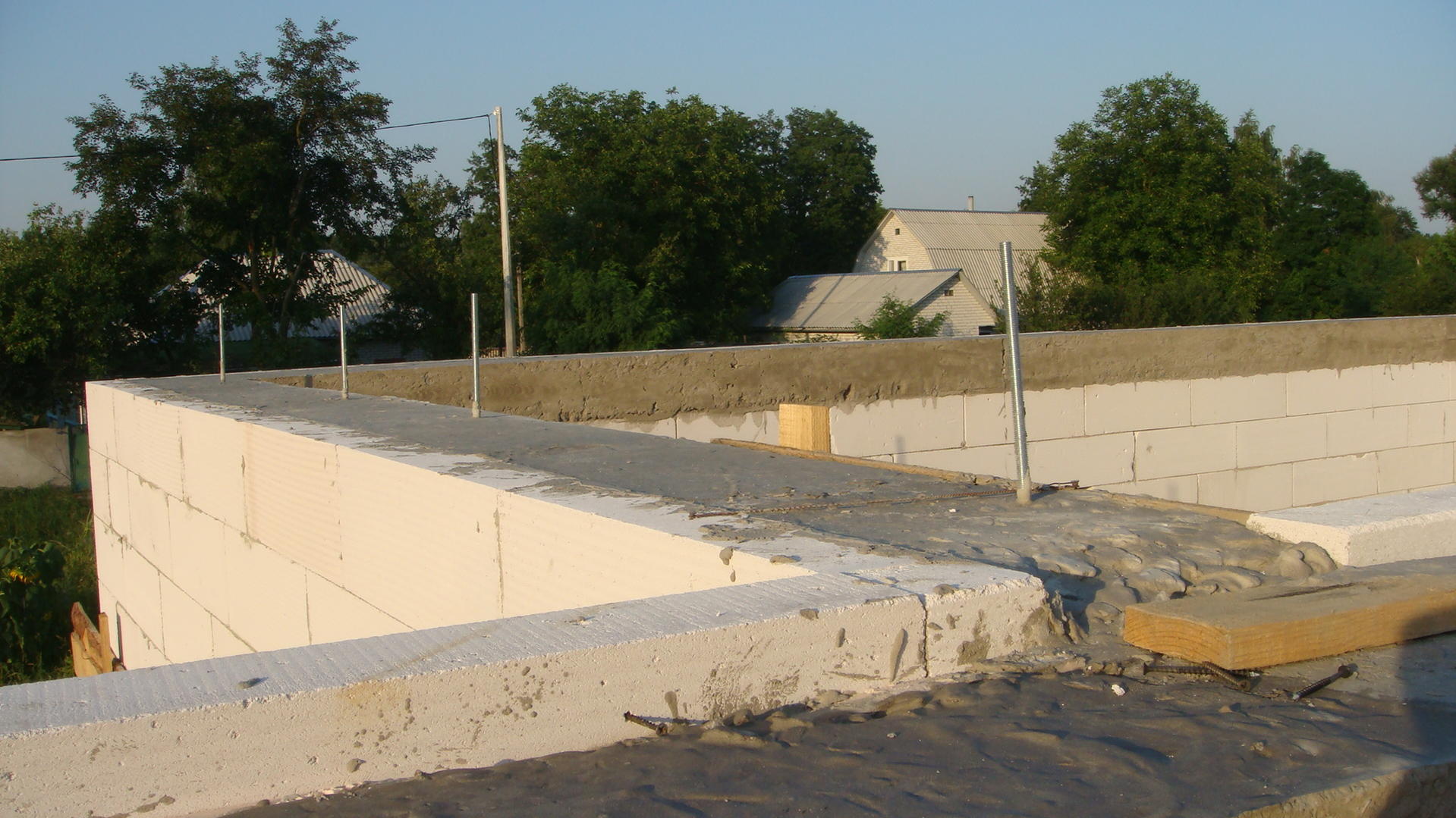

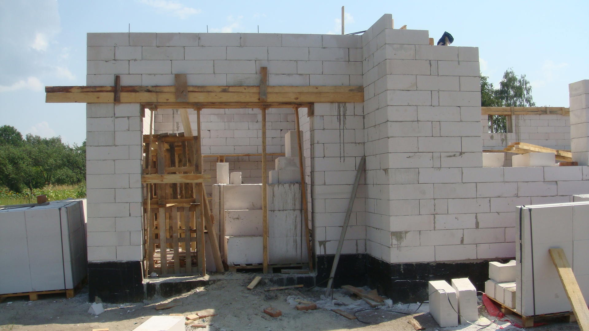

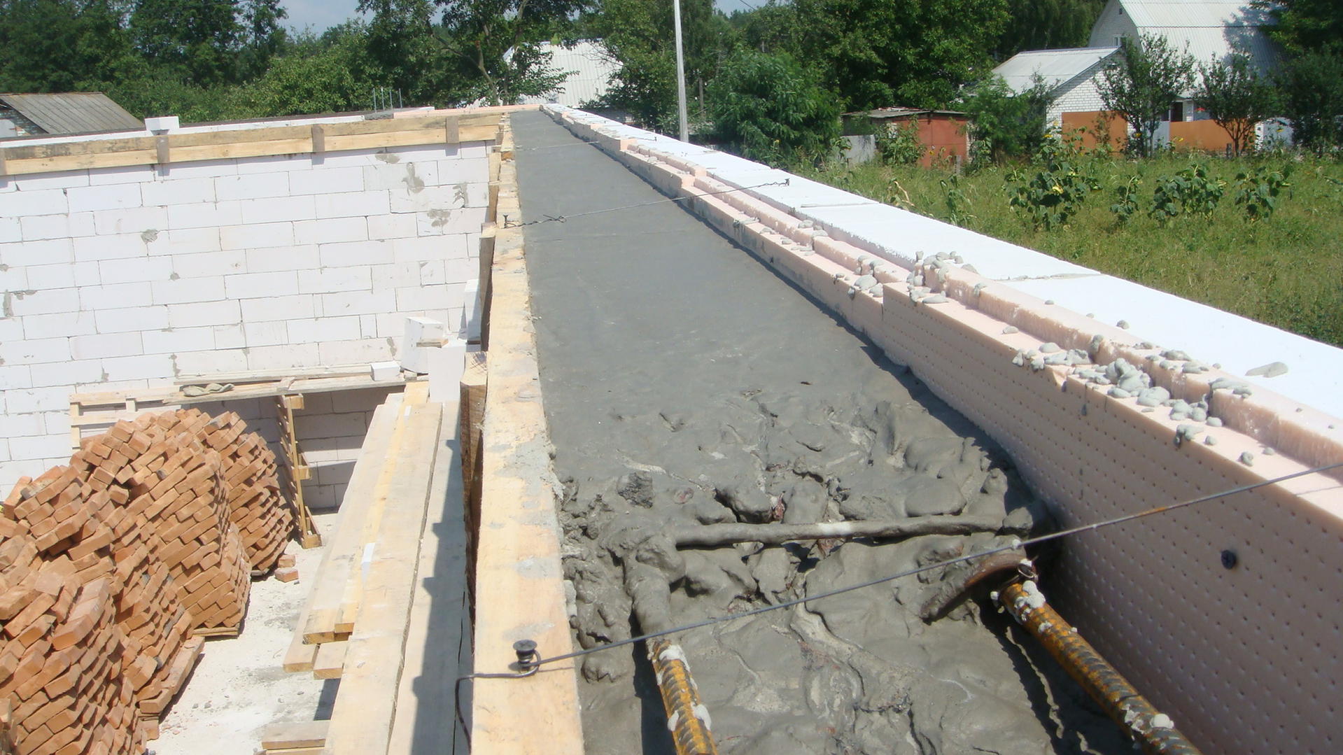

Allenka Опубліковано: 23 липня 2010 Автор Поділитись Опубліковано: 23 липня 2010 Ну вот, второй этап закончен. Залит армопояс и строители уехали на недельку-другую отдохнуть. А мы с детками устроили дискотеку в будущей гостиной. Всё таки так здорово и интересно строить дом!!! 1 Посилання на коментар Поділитися на інших сайтах More sharing options...

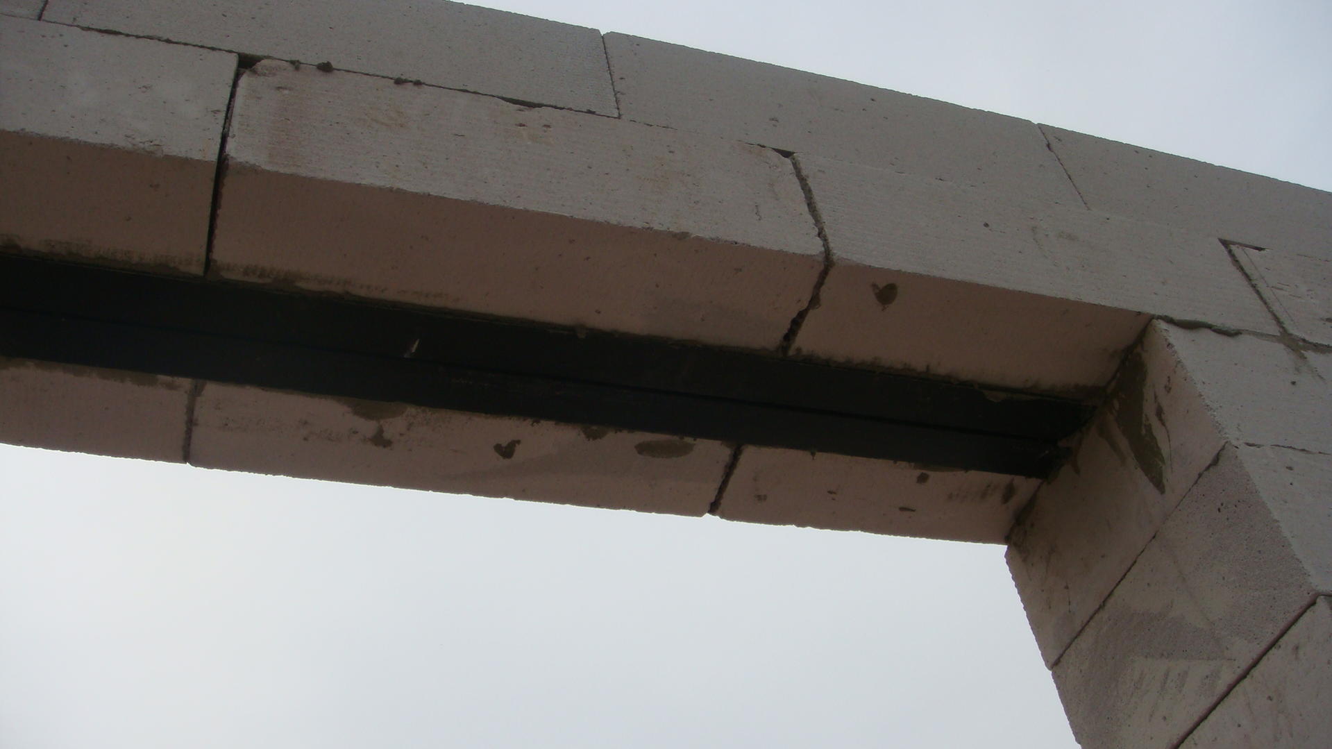

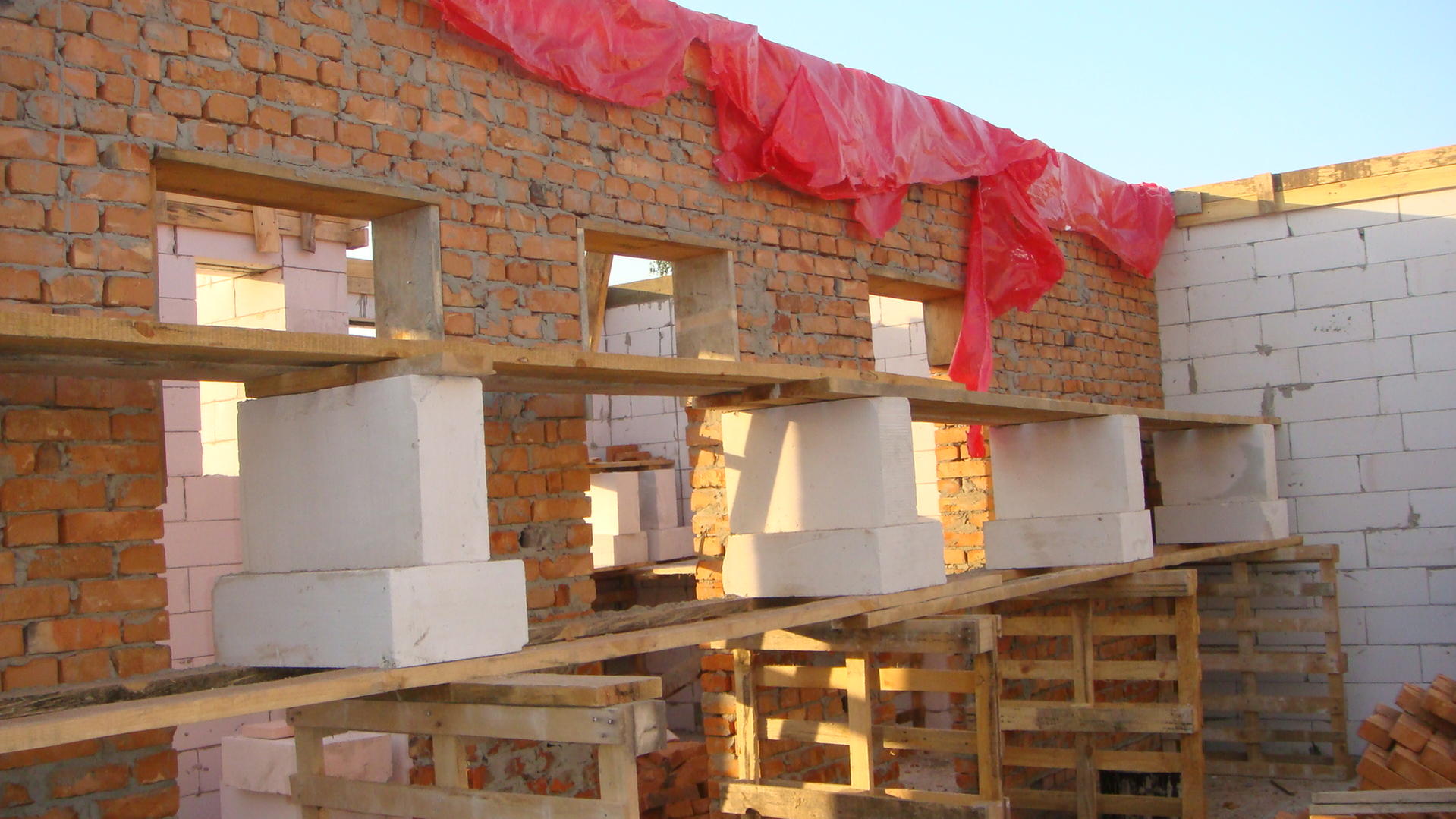

valya_bes Опубліковано: 23 липня 2010 Поділитись Опубліковано: 23 липня 2010 Ну вот, второй этап закончен. Залит армопояс и строители уехали на недельку-другую отдохнуть. А мы с детками устроили дискотеку в будущей гостиной. Всё таки так здорово и интересно строить дом!!! Я так понимаю, на втором фото - это дверные проемы, интересно они перемычки сделали. Посилання на коментар Поділитися на інших сайтах More sharing options...
Allenka Опубліковано: 24 липня 2010 Автор Поділитись Опубліковано: 24 липня 2010 Я так понимаю, на втором фото - это дверные проемы, интересно они перемычки сделали. По проэкту у нас над межкомнатными идверями три прута 12 арматуры в цементно- песчаном растворе(их не видно). Посилання на коментар Поділитися на інших сайтах More sharing options...
xtrail Опубліковано: 24 липня 2010 Поділитись Опубліковано: 24 липня 2010 По проэкту у нас над межкомнатными идверями три прута 12 арматуры в цементно- песчаном растворе(их не видно). если в том месте (над дверью) будет лежать ж.б. плита, то лучше сделать перемычку, да и вообще лучше сделать перемычку, я у себя сэкономил, так прогнулось (оно конечно не страшно, и наличниками все спрячется, но в душе не приятно) , на крайняк, вместо арматуры лучше возьмите уголки 100 или 120 и их положите, вместе с арматурой, тогда тоже нормально будет ... еще раз повторюсь. я по жадничал на перемычки (плит не было над дверью) и положил арматуру и все равно прогнулось... 1 Посилання на коментар Поділитися на інших сайтах More sharing options...
архітектор Опубліковано: 25 липня 2010 Поділитись Опубліковано: 25 липня 2010 если в том месте (над дверью) будет лежать ж.б. плита, то лучше сделать перемычку, да и вообще лучше сделать перемычку, я у себя сэкономил, так прогнулось (оно конечно не страшно, и наличниками все спрячется, но в душе не приятно) , на крайняк, вместо арматуры лучше возьмите уголки 100 или 120 и их положите, вместе с арматурой, тогда тоже нормально будет ... еще раз повторюсь. я по жадничал на перемычки (плит не было над дверью) и положил арматуру и все равно прогнулось... такие вопросы надо рассматривать комплексно. Вообще-то над кирпичной стеной должен быть армопояс, связанный с армопоясом над газобетонными стенами. И уже на этот армопояс опираются плиты, а не на три прутка арматуры. Посилання на коментар Поділитися на інших сайтах More sharing options...
xtrail Опубліковано: 25 липня 2010 Поділитись Опубліковано: 25 липня 2010 такие вопросы надо рассматривать комплексно. Вообще-то над кирпичной стеной должен быть армопояс, связанный с армопоясом над газобетонными стенами. И уже на этот армопояс опираются плиты, а не на три прутка арматуры. армопояс сделали по периметру, и плит над дверью НЕТ"у, просто под тяжестью кирпича незначительно арматура согнулась где-то 1-1.5см Посилання на коментар Поділитися на інших сайтах More sharing options...
