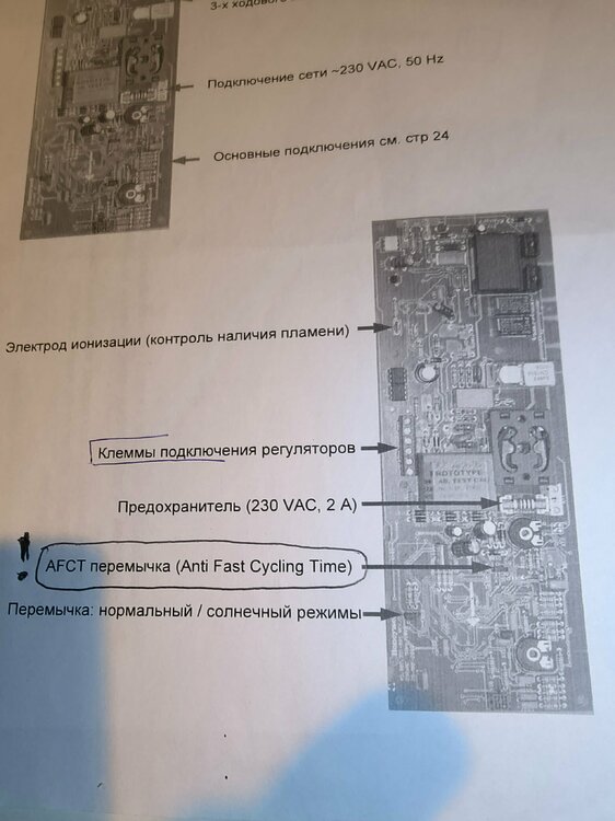

Drug2 Опубліковано: 30 січня Поділитись Опубліковано: 30 січня Вітаю. Газовий котел юнкерс zw23. Котел геморойний, неодноразові проблеми були.... наразі надто довгі перерви між циклами включення. Нормально включається, гріє умовно 80с і перерва 180с. Батареї не прогріваються. 80с гріє до температури носія градусів 70+. Я на такому режимі зазвичай не експлуатую, зазвичай градусів 45-50. Довелось підняти, щоб хоч якось зкомпенсувати довгі паузи між включеннями. Підозрюю, що датчик температури надто повільно нарощує опір. Але таке вже було раніше, не настільки, а місяць тому котел чудово працював. Найближчим часом змінити датчик немає змоги, хочеться впевнетись що це він. Чи це плата? Тиск в нормі, бачок правильно підкачав, теплообмінники, правда, цього року не мив, але тими роками систематично промивав, накип був незначний. Циркуляція, на око, нормальна. Обратка давно холодна - а включення нема. Дякую Посилання на коментар Поділитися на інших сайтах More sharing options...
normal Опубліковано: 30 січня Поділитись Опубліковано: 30 січня 57 хвилин тому, Drug2 сказав: перерва 180с воно? Цитата Перемычка AFCT (Защита от частого включения – Anti Fast Cycling Time), обозначена надписью X14, предназначена, чтобы управлять интервалами времени между двумя последовательными циклами зажигания для системы отопления. На заводе установлен интервал 3 минуты, но его можно изменить на интервал в 5 секунд Посилання на коментар Поділитися на інших сайтах More sharing options...
ЯД Опубліковано: 30 січня Поділитись Опубліковано: 30 січня 4 хвилини тому, normal сказав: воно? Тут тема что он вырубается, хотя должен работать Посилання на коментар Поділитися на інших сайтах More sharing options...
normal Опубліковано: 30 січня Поділитись Опубліковано: 30 січня Я зрозумів навпаки - що не вмикається, бо таймаут 3хв вичікує 1 година тому, Drug2 сказав: Обратка давно холодна - а включення нема Посилання на коментар Поділитися на інших сайтах More sharing options...
Drug2 Опубліковано: 30 січня Поділитись Опубліковано: 30 січня (змінено) Не вмикається. І якщо на пару секунд виключити напругу, то завжди включається в будь-який момент. Змінено 30 січня користувачем Drug2 Посилання на коментар Поділитися на інших сайтах More sharing options...

normal Опубліковано: 1 лютого Поділитись Опубліковано: 1 лютого (змінено) Датчик стоїть на лінії подачі, вмикається коли вода охолоне до 55ºC, але не раніше ніж через 3 хвилини Цитата Петля гистерезиса для горелки в этом режиме: от +10ºC до –20ºC . Например, если температура на потенциометре системы отопления установлена на 75 ºC, то горелка (30) выключается при температуре 85ºC (+10ºC) и заново включается при 55ºC (-20ºC)... Интервал отключения между двумя последовательными циклами зажигания горелки (30) установлен на заводе и равен 3 минутам. Этот интервал отключения может быть установлен на 5 секунд с помощью изменения положения перемычки AFCT на электронном блоке. Змінено 1 лютого користувачем normal 1 Посилання на коментар Поділитися на інших сайтах More sharing options...
Helkraf Опубліковано: 1 лютого Поділитись Опубліковано: 1 лютого Схоже, що перемичка. Дякую. Доберусь до котла опрацюю цей варіант. Посилання на коментар Поділитися на інших сайтах More sharing options...
